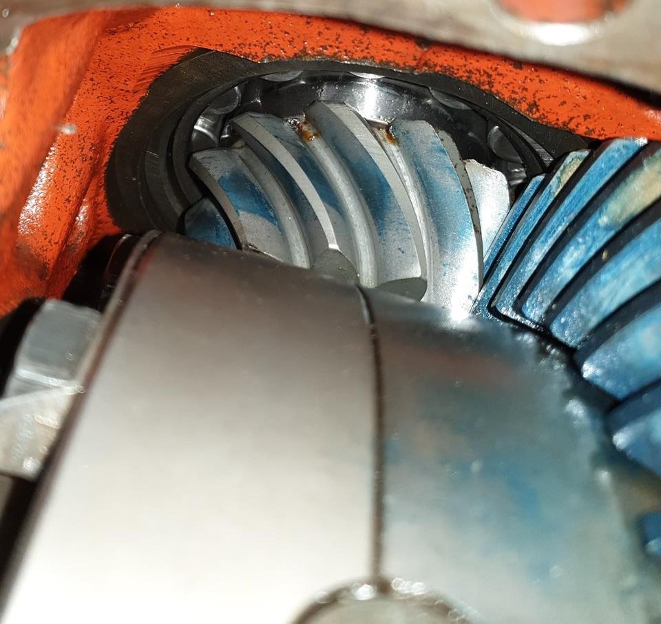

6054
So sieht das Differenzial aus, wenn man es mit viel zu viel Tuschierpaste einpinselt. Später habe ich gelernt, dass man auch mit weniger auskommt. Auch das einseitige Auftragen reicht, um ausreichend sichtbare Abdrücke zu erhalten.
Im Bild oben sind die Bereiche an denen sich die Zahnflanken berühren als blassere Stellen zu sehen. Damit die Abdrücke entstehen, dreht man am Kegelrad in eine Richtung und hält dabei das Tellerrad fest, so dass auch wirklich etwas Druck auf den Zahnflanken ist. Danach das Ganze mit umgekehrter Drehrichtung wiederholen. Wenn das Tragbild so ähnlich, wie auf dem Foto aussieht, kann man davon ausgehen, dass sich das Kegelrad annähernd in der richtigen Position befindet.
Man muss jetzt aber noch das Zahnflankenspiel messen bzw. einstellen. Ist das Spiel zu groß, verschiebt man dazu das Tellerrad mitsamt seiner Lager durch auswechseln der zugehörigen Distanzringe. Muss man hier stark korrigieren, kann es sein, dass sich auch das Tragbild wieder etwas verschiebt. Dann kann es erforderlich sein, das Kegelrad noch einmal nachzustellen.
Das Zahnflankenspiel kann man nach Gefühl auf einen möglichst kleinen, aber noch spürbaren Wert einstellen. Am Besten den Triebling irgendwie blockieren und das Tellerrad hin und her drehen. Es darf sich nur minimal, aber schon noch spürbar bewegen. Hat man eine Messuhr zur Hand, lässt sich damit auch das tatsächliche Spiel recht genau ablesen. Die Tastspitze lässt sich ganz gut auf einen Zahn des Tellerrades ausrichten.

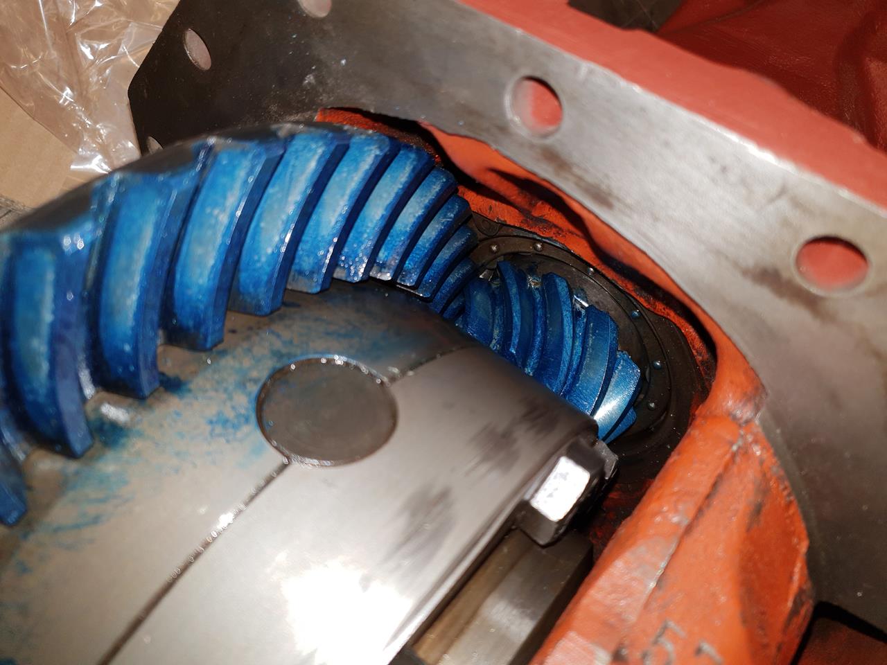

Hier noch ein weiteres Bild vom Differenzial der Vorderachse.

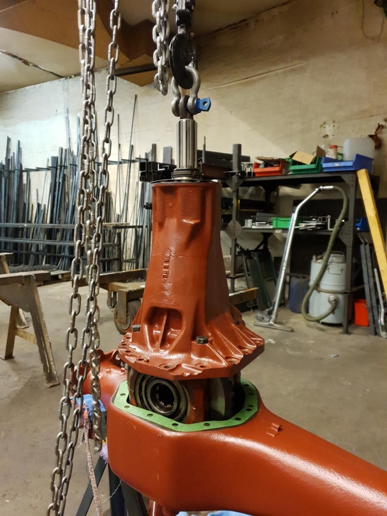

Guten Abend. Jetzt noch zwei Bilder vom Zusammenbau der Achse.
6057
Der Einbau des Differenzials in den Achskörper ging bei der Hinterachse problemlos. Man senkt das Getriebe wie zu sehen in der Position fast ganz ab und dreht es dann um 90° in Montageposition. Die Dichtung hatte ich vorher angeklebt und den Flansch des Diffs auch mit Dichtpaste eingestrichen. Das um 90° drehen hakelte sehr. Bei der Vorderachse funktionierte dieser Vorgang gar nicht. Ich musste im Achsgehäuse noch ein paar Kanten beschleifen, damit sich das Differenzial eindrehen ließ. Die neuen Tellerräder waren offenbar etwas größer, als die davor eingebauten.

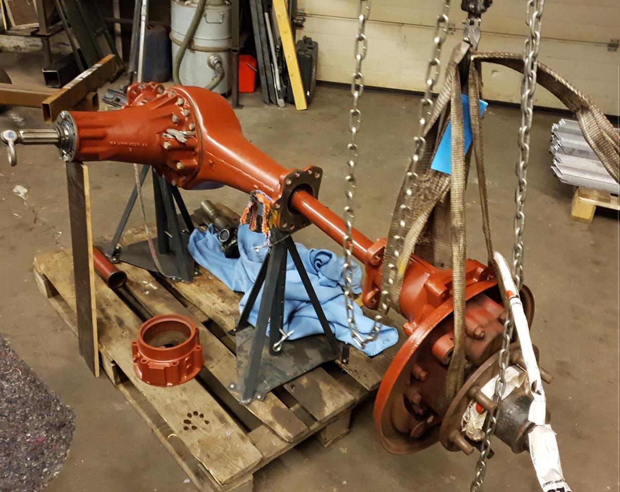

Hier ein Foto der Montage eines Vorgeleges. Zum Glück bin ich mit Hebezeug ganz passend ausgestattet. So ging das Einführen der Welle auch alleine.
6058
So. Natürlich gäbe es noch viel mehr zu erzählen. Ein Kniff hier, ein Problem da. Fertig ist die Achse so ja auch noch lange nicht. Wenn es also Fragen gibt, gerne.
Gespannt darf man auch sein, ob der ganze Aufwand sich gelohnt hat, oder ob ich grobe Fehler gemacht habe und sich nach 100 Metern die Achse zerlegt. Bin aber ganz zuversichtlich.

Beim ermitteln des Tragbildes muss die vorgeschriebene Prüflast aufgelegt werden, ansonsten ist das Tragbild beim nur losen Durchdrehen, wie man auf dem hier gezeigten Bild des Trieblings erkennt, bei sehr undefiniert.
Das Tragbild wird bei Klingelnberg auf dem Triebling und bei Gleason-Verzahnung auf dem Tellerrad geprüft. Dazu muss man wissen, welche Verzahnung verwendt wird, MB hat beide verwendet, die Zahnformen sind unterschiedlich. Die Zahnräder werden dabei nicht vollständig eingeschmiert sondern nur die entsprechenden Zahnflanken dünn eingestrichen.
Wenn es genau sein muss, sind sogar die beiden Zähne, an denen das Zahnflankenspiel zu messen ist, markiert.
