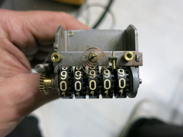

Heute habe ich mich des Voreilens des Tachos angenommen. Die Ursache ist, dass der Tacho in dem Fahrzeug zu alt ist. Ab Fgn. 29654 gab es einen neuen Tacho. Die bisherige Nummer 001 542 96 06 wurde durch 004 542 61 06 ersetzt. Ich denke, damit hat man die Abweichung resultierend aus der Achsübersetzung bei 36PS und 53km/h kompensiert.
Beim originalen Tacho aus 1974 war die Feder kaputt, die den Zeiger zurückholt. Hatte noch einen anderen Tacho aus 1974, da war das Innenleben verrostet.
Der Tacho hat folgende Nummern:
00/143/03
02.74
0045426106
W1,753 TW
Ich denke mal das die Wegdrehzahl 1,753 zur Achse passt.
Den Chromring muss man entfernen, darunter liegt eine Dichtung, dann das Glas und ein Adapterring. Der Chromring ist leider gebördelt. Dann hinten die Mutter M18x1,5 SW22 lösen und die Unterlegscheibe abnehmen. Die Scheibe ist wichtig, weil das Innenleben mit einem Sechskant im Gehäuse gegen verdrehen gesichert ist. Ohne die Scheibe, die um den Überstand des Sechskants gelegt wird bekommt man das Innenleben im Gehäuse nicht fest. Bei der Montage darauf achten, dass sich die Scheibe nicht zwischen Sechskant und Mutter verklemmt.
Jetzt muss die Nadel von der Welle gezogen werden. Hierzu unten mit der Zange die Welle erfassen und gegenhalten. Dann kann mit den zwei Schlitzschrauben das Ziffernblatt abgenommen werden. Darunter liegt die Feder. Sie ist auf der Welle mit einem Klemmring geklemmt und das lose Ende mit einem Rundkeil in der Öse befestigt.
Gruß,
Markus
P.S.: kleiner Nachtrag: die Wegdrehzahl bezieht sich natürlich in erster Linie auf die angezeigte Wegstrecke in km. Hier ist die richtige Übersetzung wichtig.
Die Anzeige der Geschwindigkeit unterliegt dem Wirbelstromprinzip. Dabei ist außen ein Rückschlussring und innen ein Dauermagnet. Dazwischen ist ein Ring aus elektrisch leitendem, aber nicht magnetischen Material (Cu oder Al), verbunden mit dem Zeiger. Das Magnetfeld dreht den nichtmetallischen Ring gegen die Feder die mit dem Zeiger verbunden ist und ihn zurückstellt. Ist beides im Gleichgewicht, bleibt der Zeiger stehen. Dann sollten Geschwindigkeit und Anzeige stimmen. Ist das nicht der Fall, kann man auf einem Spezialgerät den Mageneten verstärken oder abschwächen. Hier wird der Tacho mit einer bestimmten Drehzahl angetrieben und die Anzeige kontroilliert. Der Magnet wird angepasst, bis die Anzeige stimmt. Leider keine Arbeit, die man zuhause machen kann.
