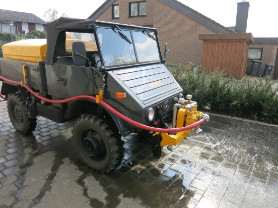

Leider habe ich kein Bild von dem orangen Unimog mit der netten Blumengießeinrichtung aus Österreich gemacht. Da könnte man das nächste mal einen Vergleich zwischen den 60er Jahren und heute machen. 1000l vs. 4000l. Mit der Pumpleistung von 200l/min kann ich noch mithalten.
Das Wasser muss dann aber vor Ort gestellt werden. Denn wenn schon der große Bruder für die Überführung das Wasser ablässt, darf ich auch mit leerem Wassertank anreisen. :D
Markus
