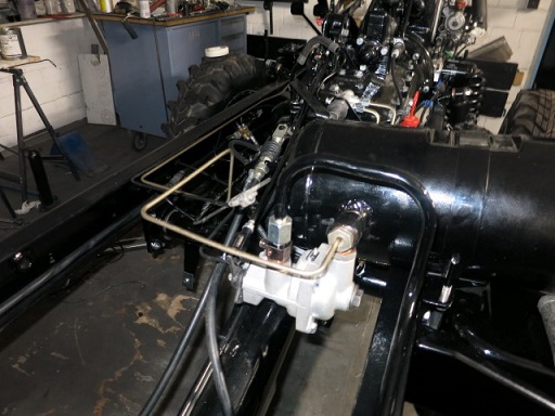

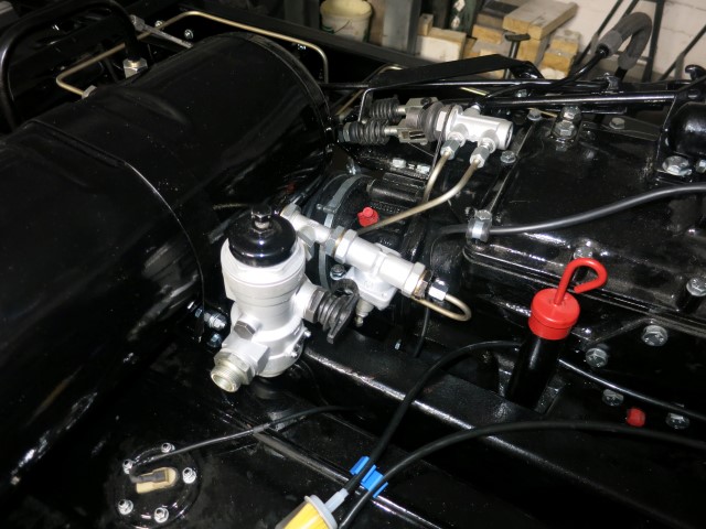

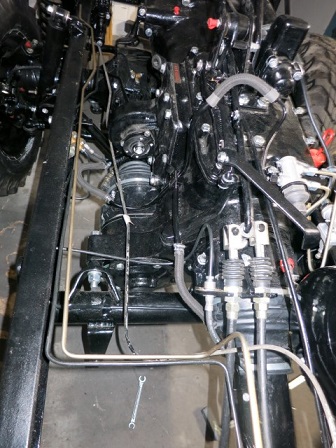

Tagesetappe:
- Bremsanlage , restliche Leitungen bördeln und biegen
- Luftanalage, Anhängersteuerventil, Tank, Regler
- Leitungen für Doppeldruckmesser biegen und verlegen
- Einleiterbremsanlage montieren
Gruß,
Markus

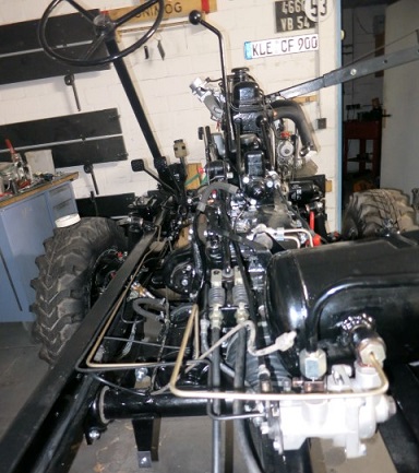

#486969

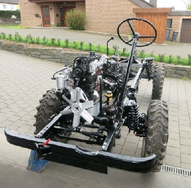

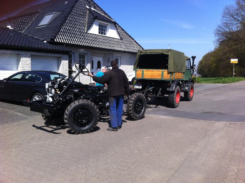

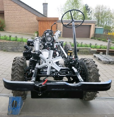

Update:
Heute ist das Fahrgestell das erste Mal aus der Halle gerollt. Leider hatte ich mich bei der benötigten Menge der Luftleitungen 6L etwas verschätzt, daher muss noch nachgeordert werden. Auch die Einschraubverschraubungen 6L mit M12x1,5 Gewinde sind natürlich keine Handelsware.
Die Zapfwellenböcke sind zerlegt und warten auf die Oberflächenbehandlung. Da ich die Garage zum Lackieren benötige muss das Fahrgestell erst mal umziehen. Kupplung ist kompletiert, habe die alten Pedale genommen, da die besseren verbogen werden.
Lenkung ist kompeltt montiert, Lenkeinschlag eingestellt und die Vorspur ist justiert. Viele Kleinigkeiten von denen man kaum etwas sieht wurden ebenfalls erledigt.
Gruß,
Markus

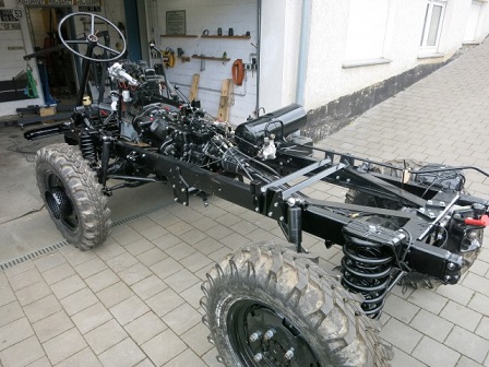

Das wartenauf Material hat die Arbeiten etwas ausgebremst. Daher nur wenig Neues.
Spinne grundiert
Unterfahrschutz lackiert und montiert
Zapfwellen grundiert und lackiert und montiert
Zapfwellenböcke neu abgedichtet und gelagert
Kühler mit neuen Stiftschrauben am Boden versehen
Gruß,
Markus
