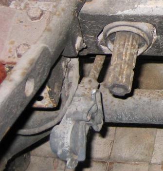

Bei "Deinem" war kein Absperrventil verbaut!
3017
Stattdessen war ein Kupplungskopf mit einem integrierten Absperrventil montiert.
Ob das original war, oder irgendwann umgerüstet wurde, entzieht sich meiner Kenntnis.
#483540
Hallo Reiner, so wie ich das von deinen Bildern her sehe, war da auch was angeschweißt gewesen. Ich denke, dass war nicht original. Kupplungskopf und Absperrventil zu bekommen ist kein Problem......wahrscheinlich eher die Konsole (165)?!
Aber wird der Kupplungskopf (bzw. das Absperrventil) mit der Konsole nun am Rahmen befestigt, oder an der Pritsche, das weiss ich halt nicht und das geht auch nicht aus der Ersatzteilliste nicht hervor.
#483542
Moin Michael,
es wurde ein Stück Flacheisen an den Rahmen geschweißt, worauf der KK mit Hilfe einer Schelle befestigt war.
Ich gehe davon aus, dass das zwar originell aber nicht original war!
Wo der originale Halter befestigt war, weiß ich nicht.
Für den Halter würde ich eine Suchanzeige, hier im Forum, schalten.
