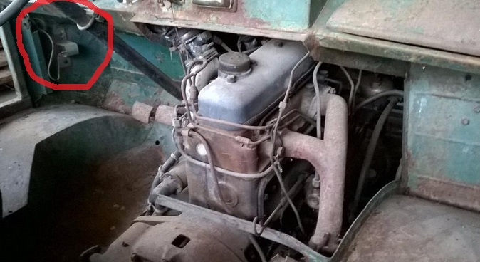

Hallo zusammen!

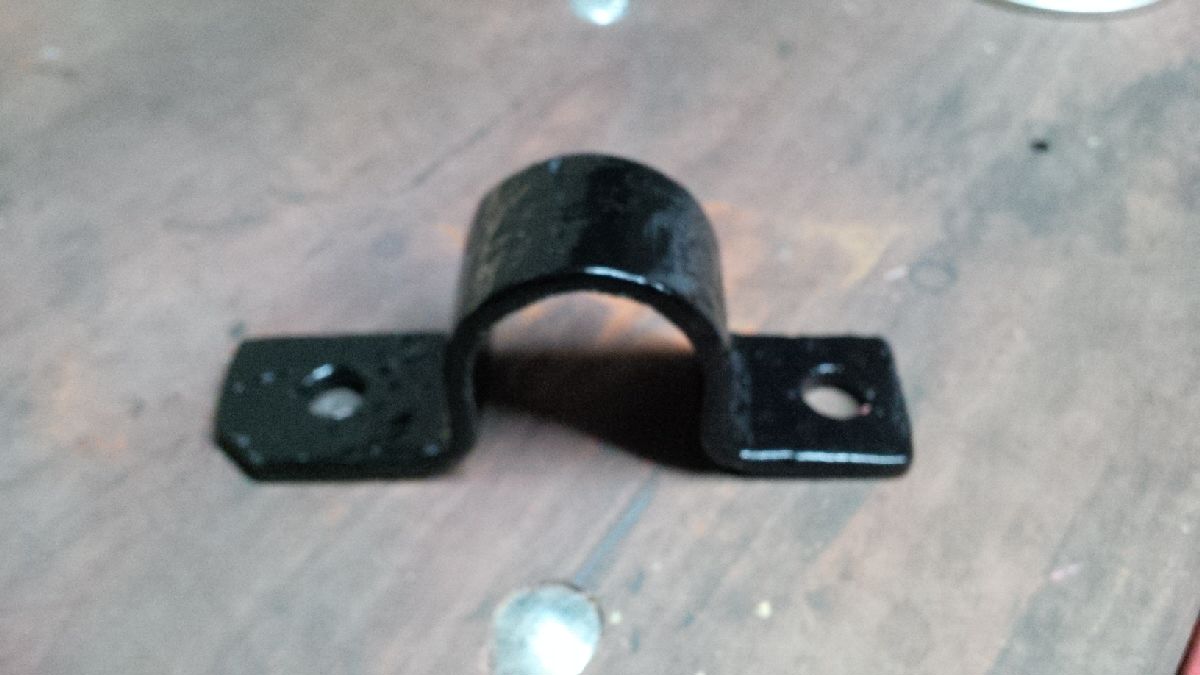

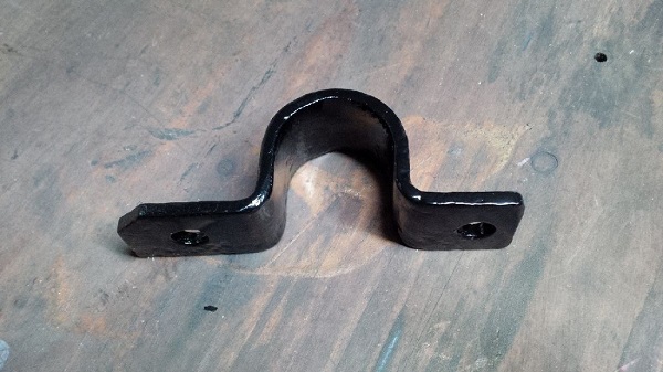

Beim Aufarbeiten der noch ausstehenden Teile kann ich eine Halterung/Schelle nicht zuordnen. In einer Verkaufsanzeige habe ich jetzt etwas gefunden, was passen könnte. Kann mir jemand sagen, wo dieses Teil Verwendung findet und welche Funktion es hat?

Hallo Michael,
Das sieht aus wie.. solide Schlosserkunst.
Am Unimog wahrscheinlich nicht.
An die Lenksäule gehört ein Rohrbügelschelle mit einer Holz- oder Gummiunterlage (Formstück)
Jochen

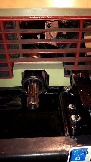

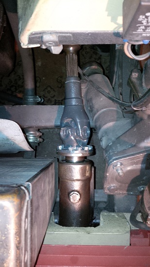

Ich habe jetzt wieder zwei funktionierende Zapfwellen. Die vordere Zapfwelle habe ich instand gesetzt und jetzt wieder am angestammten Platz montiert. Schöne Grüße

Mir scheint der Lagerbock nicht für 2010 zu sein, mir fehlen da die Aufnahmen für den Gussdeckel. Eventuell dann auch der falsche 10 Loch Flansch? Gab nämlich 2 verschiedene, eine der länger baut und einen längeren Hals hat. Wie das Lochmaß an den Zapfwellenlagerbockgehäusen verändert hat weiß ich nicht.

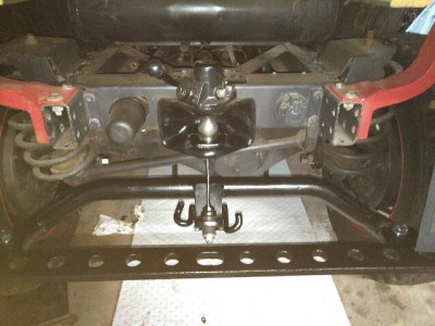

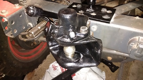

Hallo werte Kollegen!

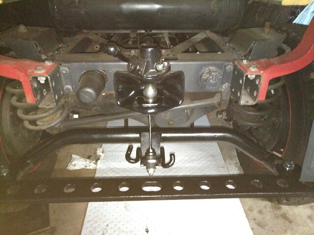

Nach längerer Zeit habe ich jetzt in der Unimogwerkstatt Beck in Gau Bickelheim (danke nochmal an dieser Stelle!) ein Teil der Hinterachse erneuern lassen und konnte anschließend die Ackerschiene montieren. Jetzt ist der Sonnenmog hinten wieder vollständig :lol: In diesem Zusammenhang habe ich auch die erworbene Seilwinde montieren lassen und den ersten Arbeitseinsatz hat sie mit Bravour gemeistert. Aber wie Reiner Teske schon prophezeit hat, ist die Seilwinde nicht für die dauerhafte Montage geeignet, da beim Fahren die Federung an ihre Grenzen stößt.
