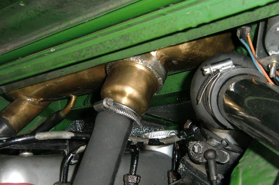

#307165
Habe auch meine eigene Lösung gefunden. Temperatur bleibt sehr konstant auch bei Hitze und Berg hochfahren.
In den Ausgleichbehälter habe ich die eine Hälfte vom Thermostat (Schmitt Restauration Wuppertal) eingelötet.So das man das Ganze wieder auseinanderschrauben kann.
Am Zylinderkopf hab ich mir aus Messing ein Teil gefräßt und zusammengelötet sowie einen Anschluß für Temperaturfühler angebaut.
Matthias aus der Pfalz
#307168
Hallo Matthias,
ich werde aus Deiner Lösung nicht ganz schlau.
Wo sitzt nun der Thermostat? Oben am Ausgleichsbehälter oder direkt am Motor.
Und wenn direkt am Motor, ist es dann ein 2/3 Wege Thermostat und es gibt einen "kleinen Kreislauf" zum unteren Kühlwassereinlauf am Motor.
