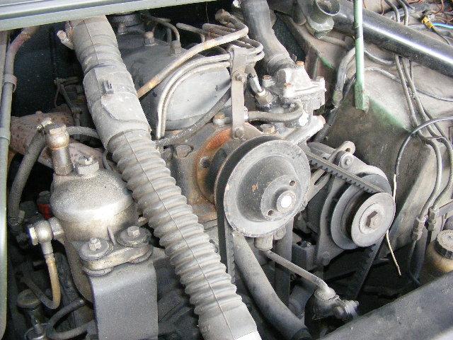

Hallo Christoph, Markus und alle anderen Interessierten,
wenn ich dies so lese, kommen mir ja kleine Zweifel, was die Nachfertigung anhand von 1-2 Mustern anbelangt.
Nun bin ich leider kein Maschinenbaukonstrukteur aber doch manchmal mitdenkender technischer Laie.
Wie sieht es denn aus wenn man so ein Teil völlig neu konstruiert. Und zwar nicht den zugegeben idealeren Flansch direkt am Motor, sondern diesen Schlauchthermostat ähnlich dem von Christoph gezeigten Panzerteil, welches dann oberhalb des jetzigen Kühlwasserflansches in die Schlauchleitung zum Ausgleichsbehälter gebaut wird.
In erster Linie für wesentlich halte ich die Bereitstellung eines "kleinen" Kühlkreislauf, so dass zu jeder Zeit das Wasser im Motor umgewälzt werden kann.
Ich habe gerade gestern an dem heißestem Tag dieses Jahres ein paar Erkenntnisse gewonnen, die aber an dieser Stelle aufgeführt, kontraproduktiv sind :wink:
#303807
Hallo Jürgen,
keine schlechte Idee, die Aufgabe rein technisch lösen zu wollen. Daran hatte ich auch schon gedacht. Aber so schränken wir das Absatzpotential unnötig ein, denn die Originalos werden wir damit nicht erreichen.
Z. B. Jochen Schäfer legt größten Wert auf die Guß-Optik bzw. originales Erscheinungsbild.
Trotzdem danke für Deinen Einwurf, der hiermit als Option festgehalten ist.
