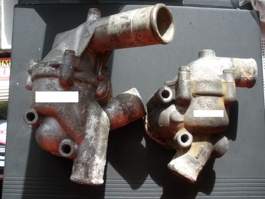

#308247
Hallo MOGler,
ein kleiner Erfolg beginnt sich nun doch abzuzeichnen. Allerdings nicht original wie am OM636, sondern andere Gehäuse von Mercedes-Benz und in sehr begrenzter Anzahl.
Ich werde in den nächsten Tagen ein solches Gehäuse bekommen (das rechts abgebildete) und den Umbau wagen. Bericht folgt - wie üblich.
