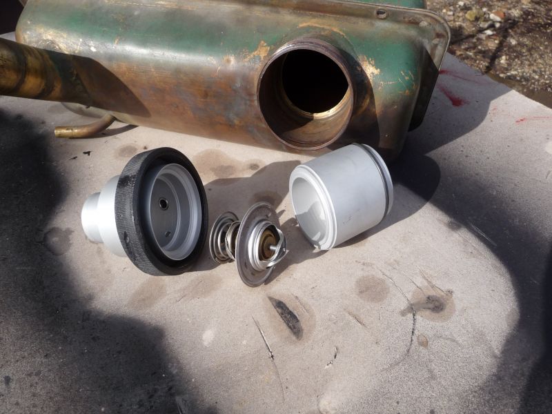

Hallo Christoph,
der(das) im Bild gezeigte Thermostatgehäuse besteht aus zwei in einander verschraubten Gehäuseteilen, zwischen die ein handelsübliches Thermostat passt.
Wird also eine "Hälfte" verlötet, läßt sich die andere "Hälfte" noch abschrauben und der Thermostat dazwischen warten.
Ich verstehe aber noch nicht, warum das überhaupt verlötet wurde; denn mit der orginal Überwurfmutter ist das 411er-Thermostat-System doch etwas flexibler.
#307277
Danke Christoph,
genau so gehts. Original Überwurfmutter hatte ich beim Versuch den alten Thermostaten zu entfernen beschädigt. Hab mir gedacht das das so auch geht, und man kann es jederzeit wieder auseinanderschrauben.
Thermostat sitzt natürlich im Ausgleichbehälter und hat ein kleines Loch zirka 2,5mm. Eine Zirkulation wird auch durch dem dünnen roten Schlauch hergestellt, so kann immer ein Kreislauf bestehen und der Thermostat macht genau bei 80C auf und hält die Temperatur sehr konstant.
Gruß Matthias

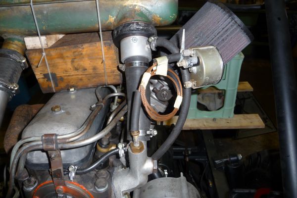

Hallo Sven,
so wie es aussieht, hast Du immer noch eine 2-Wege-Funktion mit forcierter Temperaturmeldung. Das mag in der Praxis recht gut funktionieren. Aber ich kann kaum einen Unterschied erkennen zu der Lösung mit dem 2 bis 3 mm Löchli im Thermostatventil.
Vielleicht kannst Du uns die besonderen Vorteile Deiner Lösung erläutern?
#307328

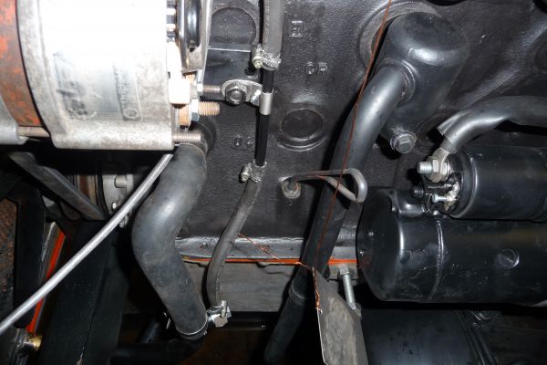

Hallo Christoph,
schau Dir mal die Bilder genau an.
Da geht eine Leitung vom neuen Thermostatgehäuse mit 3/2 Wege Thermostat in Richtung unterer Kühlwasseranschluss.
Damit wäre ein echter kleiner Kreislauf realisiert, nur das der Thermostat immer noch am Ausgleichsbehälter sitzt, aber richtig umströmt wird.

#307415
Hallo Christoph,
die kleine Leitung nach unten brauch nicht größer sein, da es nur darum
geht, daß das Wasser um das Thermostat zirkuliert und nicht nur statisch
die Wärme aufsteigt!
Beim Auto hättest du in diesem "kleinen Kreislauf" noch den Wärme-
tauscher für die Heizung untergebracht, aber bei so nem Cabrio is das ja
für die Katz!
Grüße Sven

Hallo Sven,
danke, dann habe ich verstanden. Du hast "unser aller" Löchli im Ventilteller durch einen separaten Bypaß ersetzt. Damit ist in Verbindung mit dem 2-Wegeventil aber jeweils noch kein echter (wirksam im Sinne des Wärmehaushaltes) Kurzschluß-Kreislauf realisiert. Und z. B. im Schubbetrieb ist der Bypaß auch immer offen. Den Vorteil Deiner Lösung sehe ich theoretisch darin, daß der Bypaßstrom nicht über das Löchli durch den Kühler geht, sondern direkt zurück zum Motor. Somit dürfte im Schubbetrieb die Kühlwassertemperatur nicht ganz so stark absinken wie es das z. B. bei Kinzigseglers 411 tut.
Heute durfte ich erstmals die gepriesene nicht originale Nachrüstlösung mit 3-Wegeventil in Augenschein nehmen. Sie basiert auf Thermostatventilgehäusen, die in den 60er- und 70er-Jahren in verschiedenen Mercedes-Benz Pkw's zum Einsatz kamen. Bei der Artenvielfalt gibt es aber viele, die nicht passen oder nur mit viel Aufwand passend gemacht werden können. Eine der letzteren Möglichkeiten seht Ihr in den 3 angehängten Fotos.
Der "Erfinder" hatte sich jahrelang mit dem Thema befaßt und es in zahlreichen Installationen bei Bekannten optimiert. Leider ist er umständehalber inzwischen nicht mehr in der Lage, das Thema weiter zu verfolgen.
Aber in den nächsten Tagen hoffe ich von ihm weitere Hinweise auf die ideale Installation zu bekommen.
#307432
