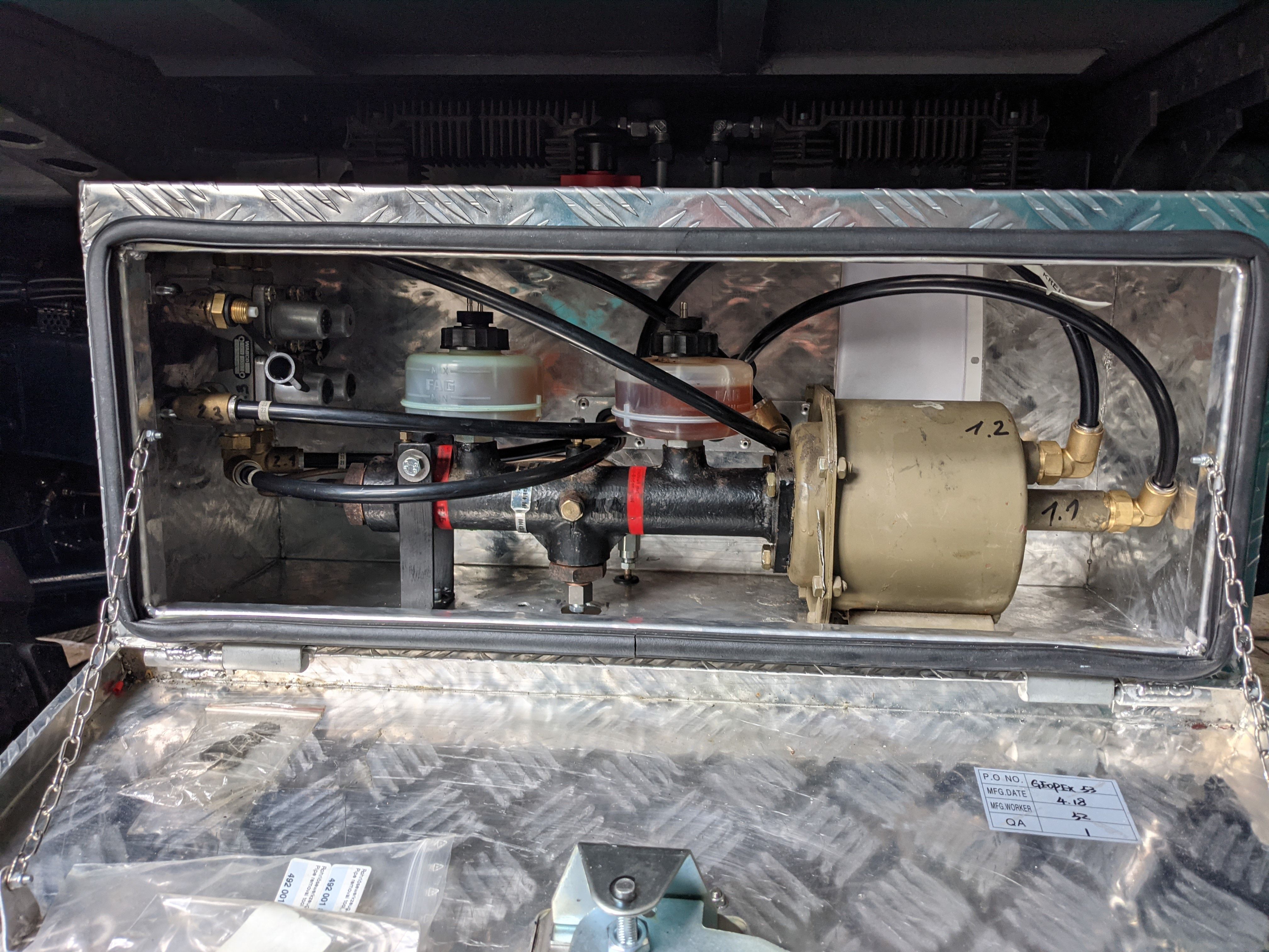

ich möchte das Thema nochmal aufgreifen. Es gibt dazu einen aktuellen Anlass, ich konnte mein Frontlenker 404 aus der Garage fahren und vorsichtig im Gewerbegebiet testen. Alle Systeme funktionieren auf ebenen Boden, daher bin ich vorsichtig optimistisch.
Wie bereits beschrieben, ist ein druckluftunterstützter Bremskraftverstärker / Fremdkraftbremse (Bild) verbaut. Ich habe eigentlich erwartet, dass es einem kolossalen Unterschied in der Bremswirkung zu merken sein wird. Ich konnte die Fuhre aber nicht zum Blockieren der Räder bringen.
Das Fahrzeuggewicht liegt mit lehren Koffer aber ohne weiteren Klimbim ca. 3To.
Bereifung ist auf 12,5 x20 vergrößert worden.
Die Bremstrommeln sind ausgedreht worden.
Die Bremsbelege sind aufgeraut worden vor dem Zusammenbau.
Die Hydraulikleitungen sind neu.
Die Luft ist mit einem Werkstatt-Entlüfter entfernt worden.
Die Druckluftversorgung mit zwei laufenden elektrischen Kompressoren liegt über 7 Bar.
Um die schwache Bremswirkung einzukreisen wäre für mein Verständnis der nächste Schritt den Bremsdruck zu prüfen. Wie und wer sowas macht weiß ich noch nicht.
Meine Frage ist, wie hoch muss der Hydraulik-Druck sein damit eine Fuhre mit 4 – 4,4To. mit blockierenden Rädern zum Stehen kommt?
Grüße: Zsolt / Alumog
#574891
Hallo Zsolt,
Deine Frage nach dem Druck kann ich nicht beantworten.
Aber wie fühlt sich Deine Bremse an, wurde sie hart?
Ich glaube aus Kenntnis der 404 Bremse zunächst erst einmal nicht, dass es an mangeldem Druck liegt. Ich bekomme meine Bremse auch ohne Bremskraftunterstützung zum blockieren.
Bei nicht betätigter Bremse dürfen die Bremsbacken nur so gerade eben frei werden.
Wenn die Bremstrommeln ausgedreht wurden, dann ist der Innendurchmesser (Rundung) leicht größer geworden. Bei den Bremsbelägen ist durch das Anschleifen (aufrauhen) der Außendurchmesser (Rundung) eher leicht kleiner geworden. Das heißt das durch diese Arbeiten erst die Bremsbelege sich wieder an die Trommel anpassen müssen.

#574901
Hallo Zsolt
du hast soweit mir bekannt die Achsen vom 404 mit Trommelbremse. Üblich ist so um die 80- 100 bar. Der Vorspannzylinder mit Hauptbremszylinder ist vom 1300L und deshalb für Scheibenbremse gebaut, da ist der Druck höher.
Eigentlich müsste die Bremskraft reichen. Allerdingsist die Wirkung von neu ausgedreht Trommeln mit nicht eingelaufenen Belägen deutlich niedriger. Wurden die Bremsbeläge auf den Trommelradius überdreht?
#574907
Hallo Zsolt, hallo Helmut,
beim ersten lesen heute morgen war ich von einer üblichen Installation eines 404 ausgegangen, also einer Druckluft unterstützten Hydraulikbremse ähnlich meiner mit zusätzlichem Überdruckbremskraftverstärker eingeschleift zwischen Hauptbremszylinder und Radbremsen.
Nun habe ich verstanden, dass hier ein anderes System verbaut ist. OK
Helmut schreibt, dass der verwendete Hauptbremszylinder vom U1300L mit Scheibenbremsen stammt.
Wie sieht es den da überhaupt mit dem Hub-Öl-Volumen im Vergleich der alten Trommelbremsanlage 404 mit der Scheibenbremsanlage U1300L aus.
Reicht da der Weg des Hauptbremszylinders aus oder läuft der Hauptbremszylinder zu früh auf Anschlag?
Nur so ein Gedanke eines Laien
U, 411
