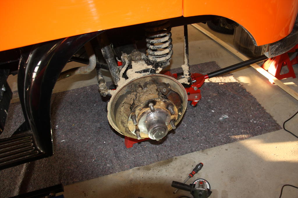

:D Spaß hatte ich durchaus mit dem mog allerdings hatte ich kurzzeitig echt sorgen weil ich auf dem weg zum Unimog Waschen dacht enochmal ins Gelände zu müssen und den Unimog Versenkt habe.

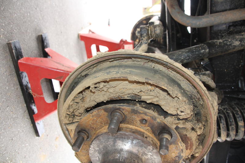

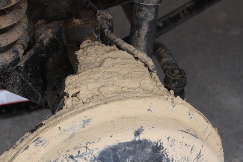

Eigentlich wollte ich die vordere rechte Radnabe entrosten da sie es nötig hatte und da fiel mir wieder ein das er ein Seltsames Bremsverhalten hatte nachdem er im schlamm war.
und da Dachte ich mir holst du halt die Trommel runter wenn schon das Rad unten ist.

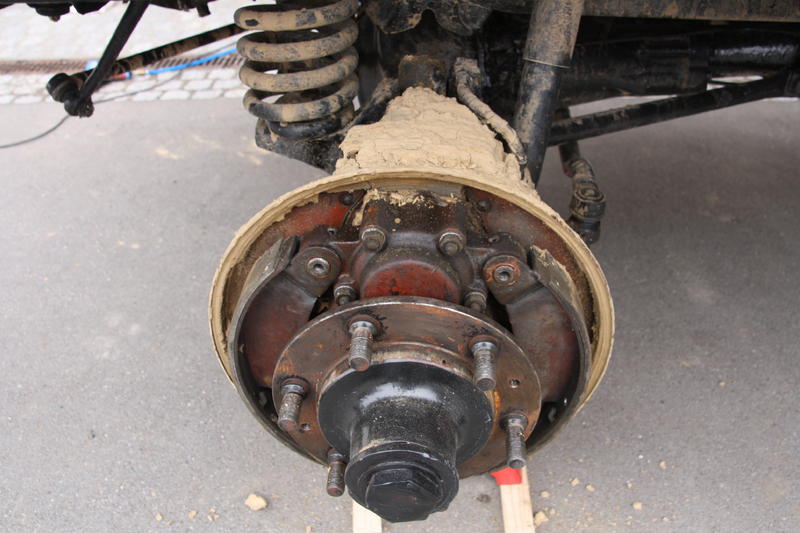

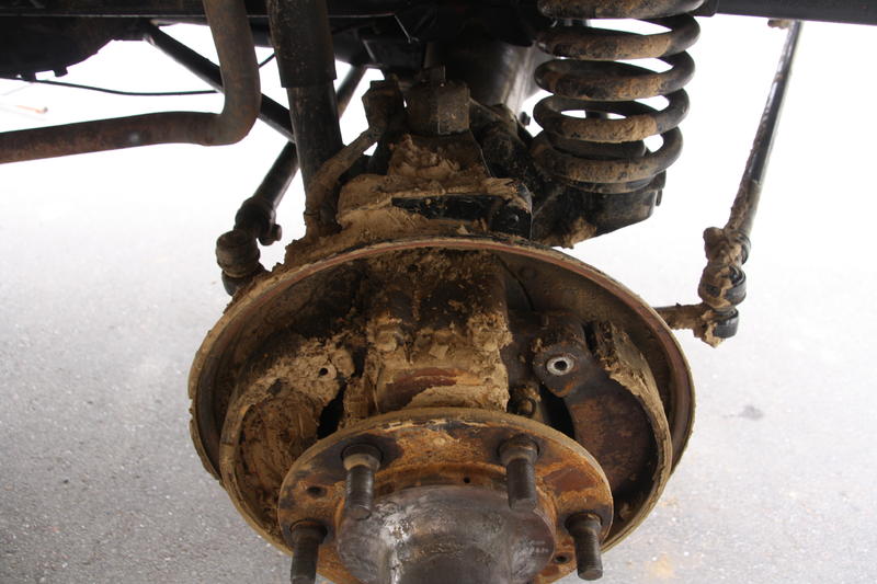

Hier der Befund:
Sieht nett aus oder :mrgreen:
Es werden noch Wetten angenommen wie tief der Schlamm war :D

Hallo Anton,
wie tief der Schlamm war ist meist unbedeutend. Aber je flüssiger er ist, desto mehr davon kommt natürlich in die Trommel. Was bei Dir drin ist/war ist allerdings schon heftig. Also, alles schön sauber machen.
Prüfe auch die Manschetten der Radbremszylinder. Wenn da was drunter ist, sind die Bremszylinder gefährdet.

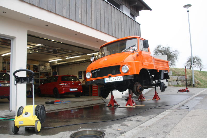

Was empfehlt ihr denn als Reinigungsmethode ?
bisher hatte ich an unimog rausstellen felgen runter trommeln runter und absprizen gedacht aber ich bin mir nicht so sicher wegen den Gummimanschetten und dem wasser des sich da möglicherweise drin befindet :/

Hallo Anton,
bei Dir lohnt sich schon zunächst die gröbsten Brocken mechanisch zu entfernen.
Also ein bisschen mit einem Schraubdreher heraus hebeln.
Danach ruhig mit viel Wasser aber nicht zu hohem Druck (Gartenschlauch) heraus waschen.
Am Besten aber die Bremse bei der Aktion komplett zerlegen.
Und wie Christoph schon schreibt auf jeden Fall die Radbremszylinder kontrollieren.

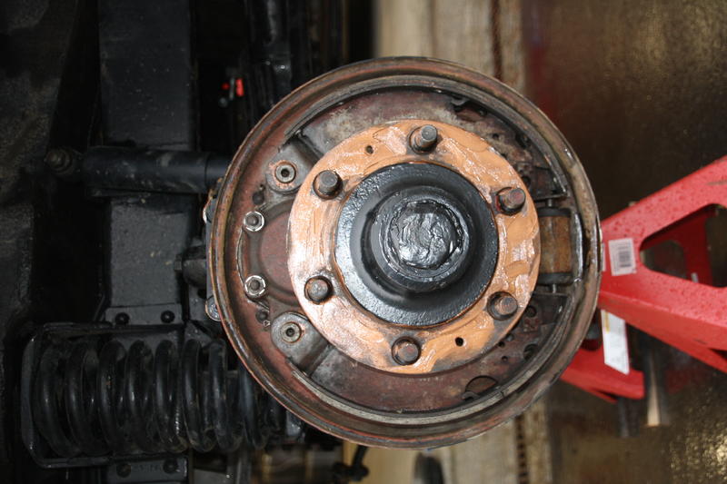

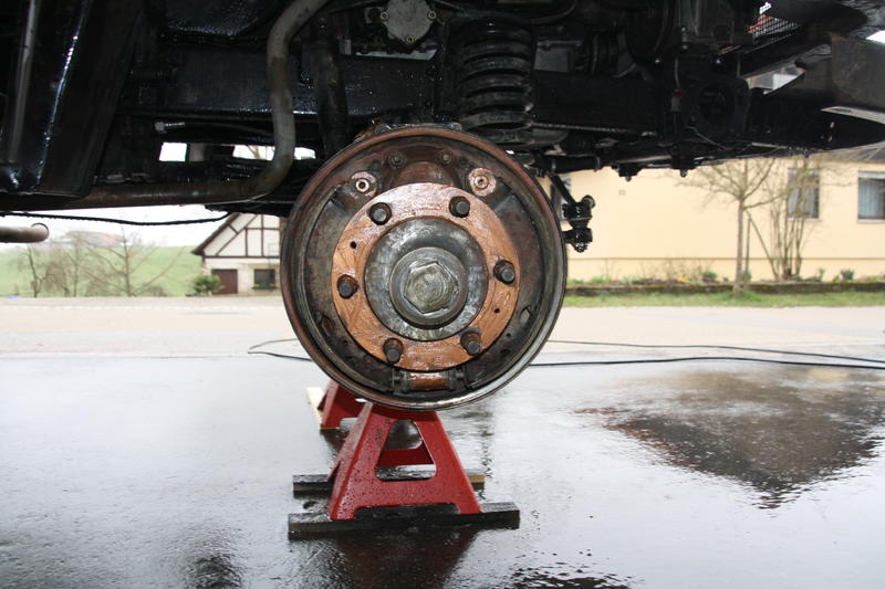

ich habe jetzt mich mal mit meinem Kumpel getroffen und die Tommeln rings herum unten gehabt die vorderen trommeln musste ich auswaschen hinten waren sie verschont geblieben vom dreck. Diese habe ich nur mit bremsenreiniger Gerreinigt.
Warum muss ich die Bremszylinder denn auseinander bauen? weil Dreck eingedrungen sein könnte oder ? Was hätte das zur Folge? die Zylinder nehmen langfristig schaden oder ?
Wie nehme ich die Zylinder denn auseinander ?
Also das Bremsverhalten das sich beobachten lässt bisher ist gleichmäsig zwischen links und rechts nur leicht "Eierig" das hätte ich aber darauf zurück geführt das sich der Schlamm mal in der Trommel festgesetzt hatte und diese darunter das rosten begeonnen hatte. Dies habe ich entfehrt allerdings scheint es immernich nicht ganz eben geschliffen zu sein.

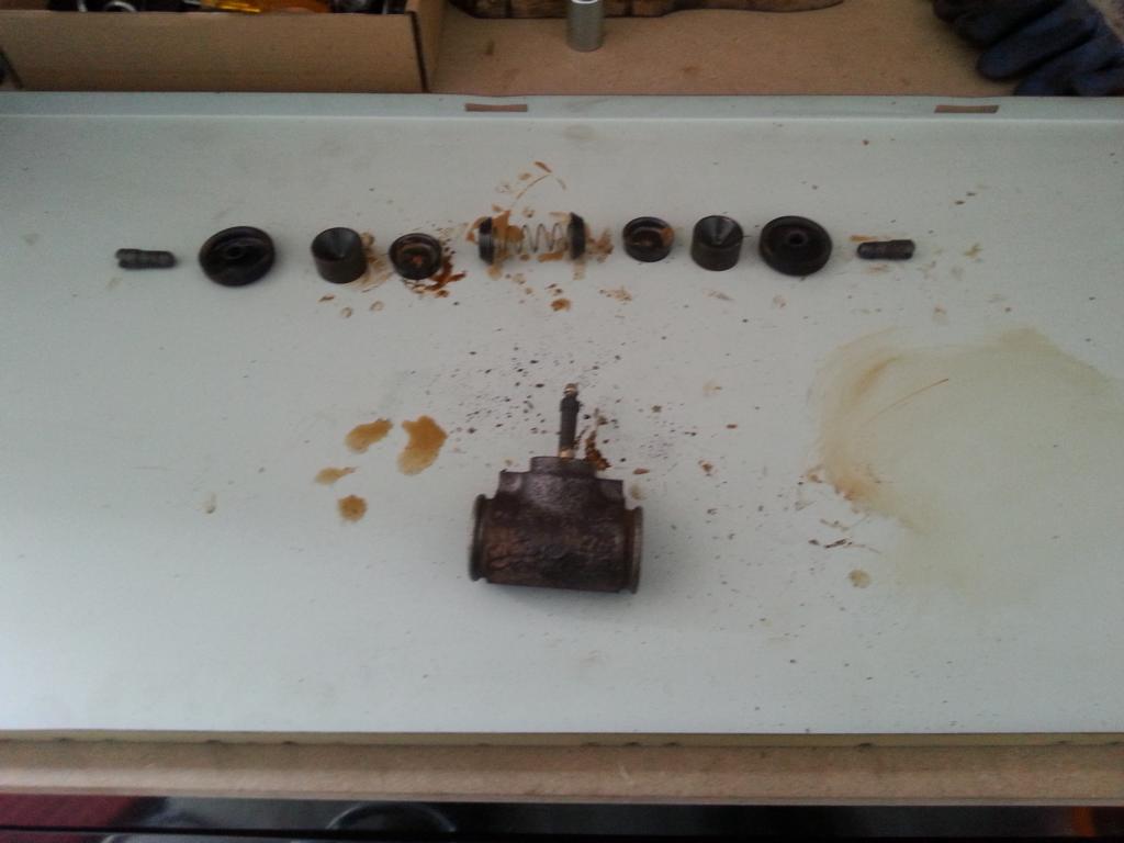

wenn Schlamm bzw Wasser hinter die Mannschette gelangt kann das Gehäuse innen rosten was dann das Festhängen des Kolbens zur Folge hat.
Hatte ich bei meinen vorderen RBZ. Zerlegen ist einfach:
-Exzenter wegdrehn sodass der RBZ frei ist
-Bremsleitung zum RBZ lösen (ich hab eine Kappe auf die Leitung gemacht damit kein Dreck ran kommt)
-Schrauben auf der Innenseite lösen und den RBZ herausnehmen
- Staubmannschette entfernen und aufpassen weil eine Feder die Kolben herausdrückt
-Innenleben herausnehmen, säubern und mit ATE Bremszylinderpaste wieder zusammensetzen.
-Alles wieder zusammenbauen und entlüften!
-Exzenter wieder einstellen
Ich habe damals 2 neue RBZ gekauft weil die alten nicht mehr zu retten waren.
Das Entlüften hab ich mit meinem Vater zusammen gemacht da ich nicht so ein Entlüftungsgerät habe. Hat gut funktioniert.
Das einstellen der Exzenter ist wichtig :technik
Hier noch ein Bild was in einem RBZ verbaut ist:
