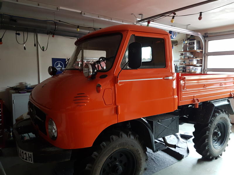

Ihr wolltet ihn ihr sollt ihn bekommen ;)
Was den Ganzen Chrom Zierrat angeht fehlt mir bis heute die untere rechte Zierleiste weiß jemand wo ich die bekommen könnte ?
Ich muss mich glaube noch an so viel Bling gewöhnen :D

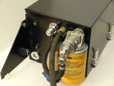

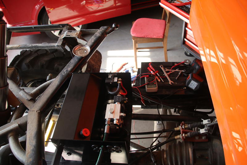

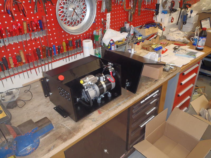

Hier nun mein Bericht über meinen Ausflug in das Thema Elektrohydraulik. An erster Stelle ist warscheinlich Cristoph (alias Optimog) als Pionier in diesem Bereich zu nennen ich habe mich schlussendlich auch dazu entschlossen nicht die Orginale Hydraulik einzubauen da ich meinen Unimog Bisher nur als Transportfahrzeug nutze und weder einen Heckraftheber oder sonstiges bisher benötige.
Darum viel die Entscheidung ein Kompaktaggregat von Fk-Söhnchen einzubauen was sich bei Christoph bisher schon bewährt zu haben scheint.
Also Geldbeutel raus und Teile Bestellen, macht keinen Spaß aber muss sein.
Nachdem die Teile anschließend angekommen sind war die erste Aufgabe befestigungshalter für das Aggregat zu schaffen. Danach noch ein Bischen Verkabeln, Hydraulikleitung legen, Öl einfüllen und fertig. Soweit der Plan allerdings ist es immer wieder Erstaunlich wie lange diese aufgaben benötigen können obwohl sie doch relativ einfach zu Bewerkstelligen sind.
Nun soviel zur Theorie nun im anschluss noch die Bilder zum ablauf des Einbaues.
Viel Spaß.

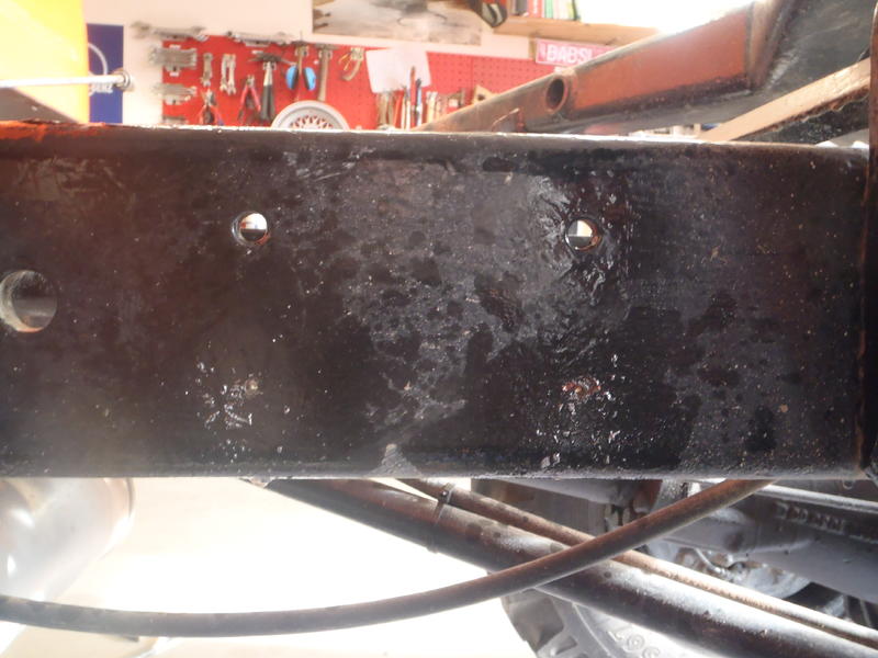

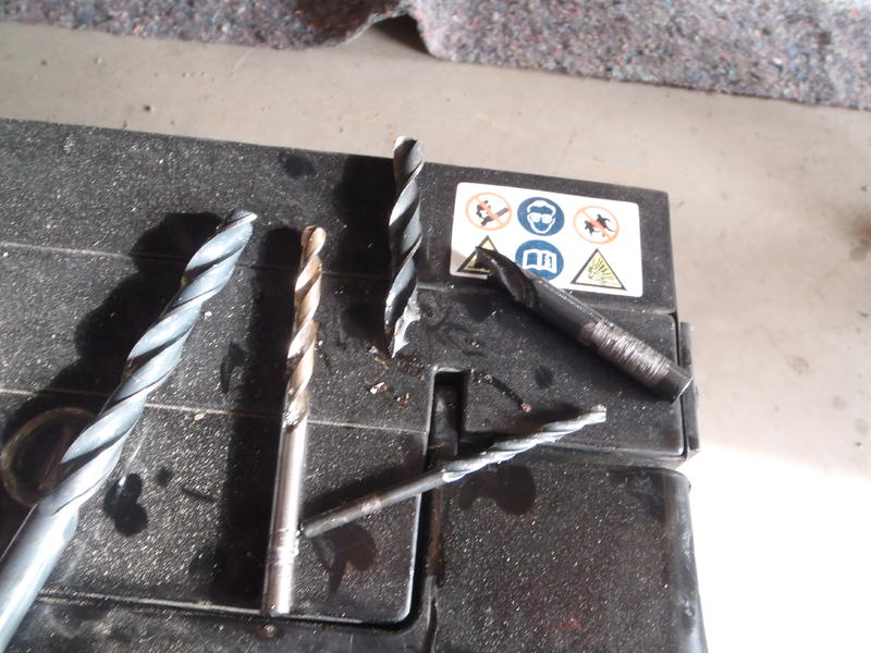

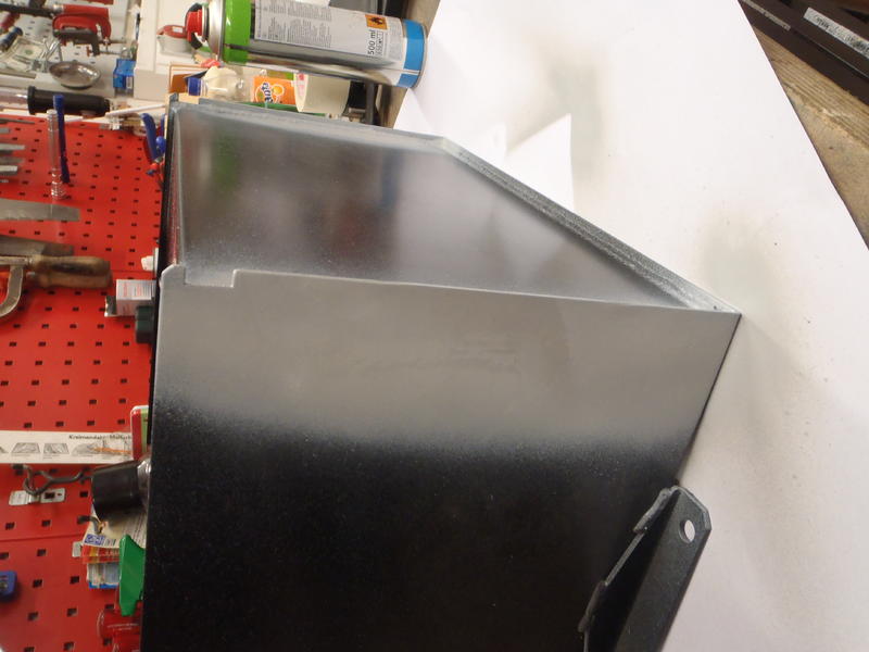

Zusätzliche Löcher bohren

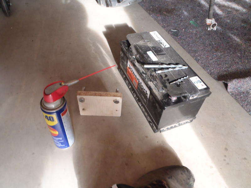

Ein kleiner Holzblock als Hilfsmittel um beide Seiten gleich zu Bohren
Der harte Rahmenstahl fordert Tribut

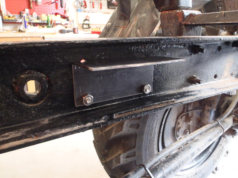

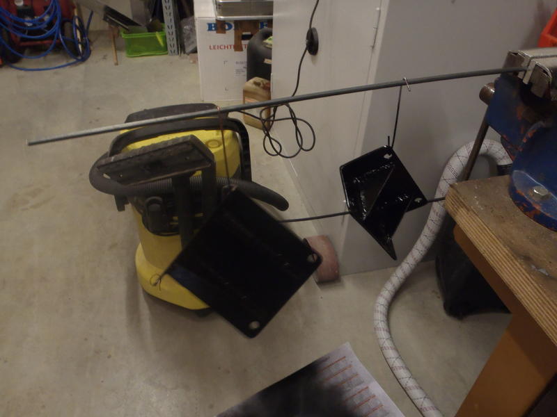

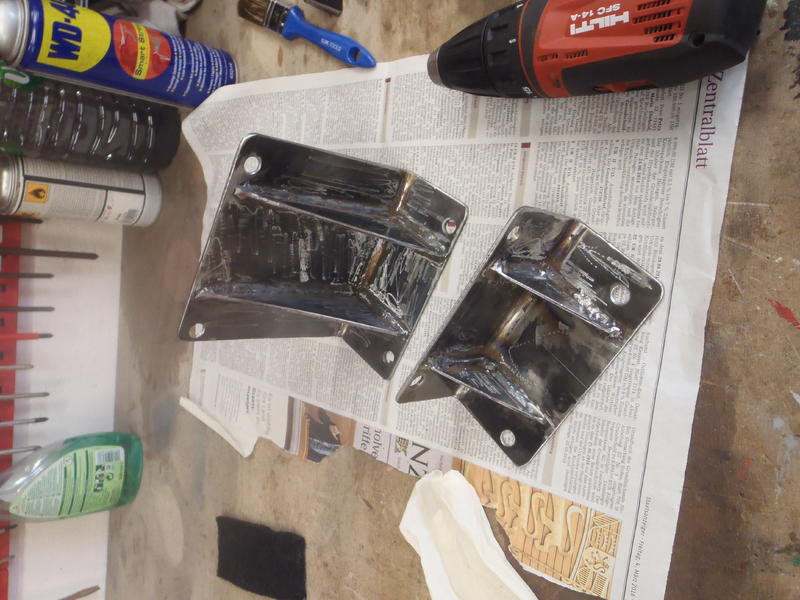

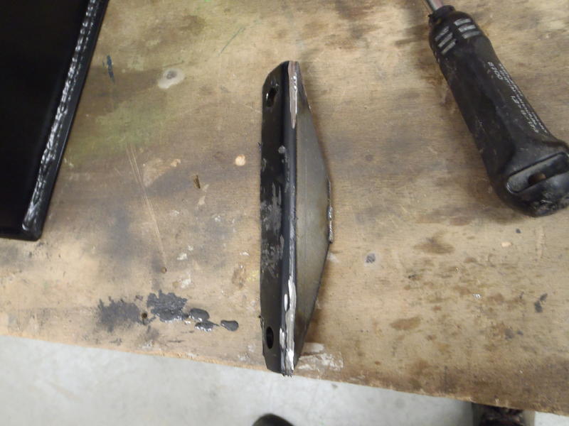

Die halter Bestehen aus 3mm Starkem Stahl
Versteifungsdreiecke
Fertig geschweißt

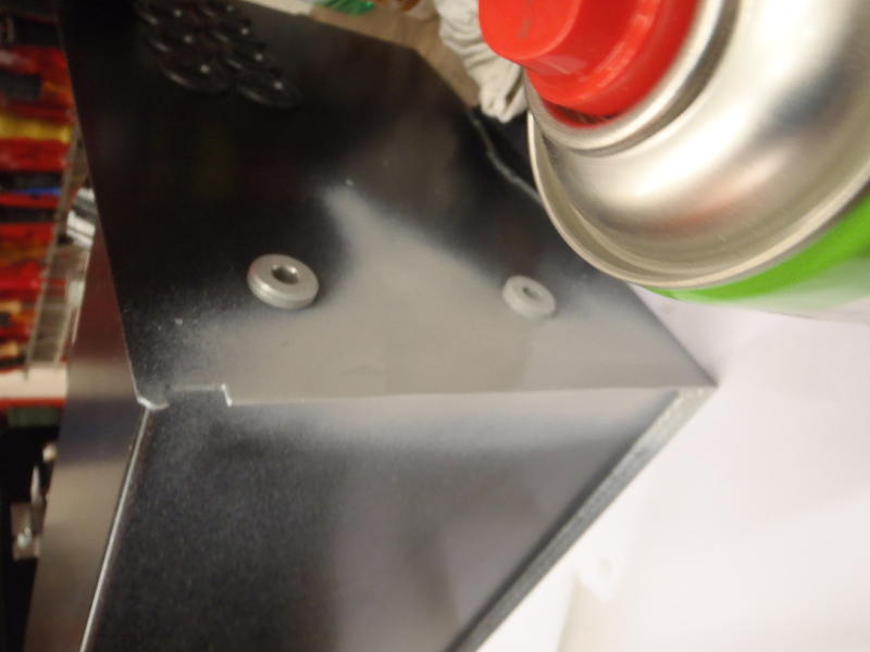

Grundiert
Lackiert
Unnötige halter an der Kombieinheit abflexen
Füllern

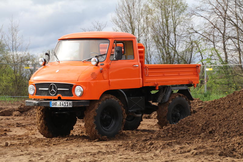

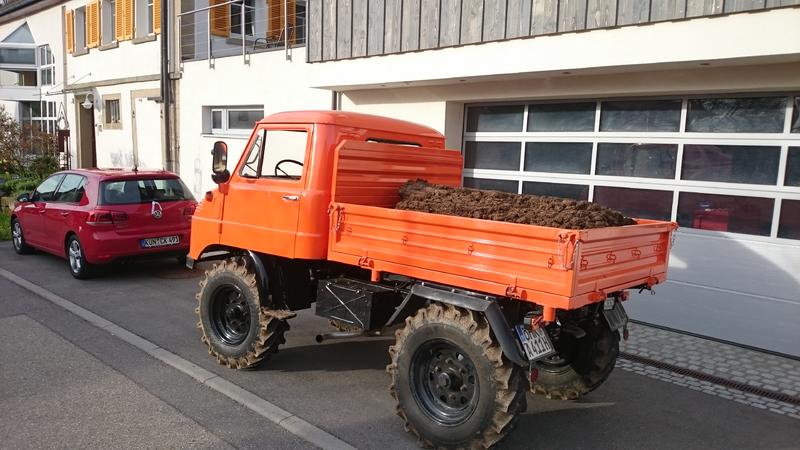

Nun um gleich das ganze System zu testen ein wenig Mutterboden für den Garten beschaffen
Geschätzt um den 1m³ Feuchter Boden
Schlussendlich muss ich sagen das ich sehr zufrieden bin die Hydraulik hatte keine Probleme bisher Gehabt, erfüllt brav ihren Zweck und ist nur aktiv wenn sie Benötigt wird.

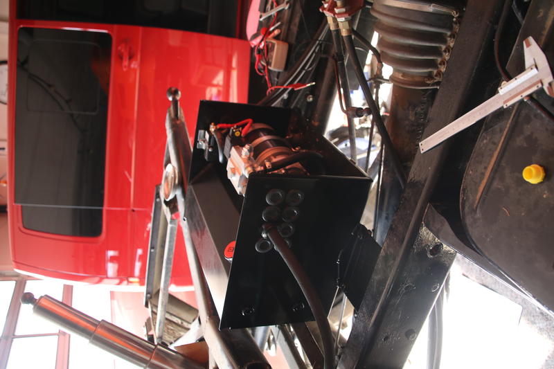

#488056
Hallo Anton
wenn ich das so richtig erkenne, hast du eine klassische Vierpunktlagerung am Kasten. Beim Mog ist jedoch wegen der Verwindung alles grundsätzlich Dreipunkt-gelagert, egal ob Motor Battteriekasten oder Tank. An der breiten Konsole kann du sicherlich noch eine drehbare Lagerung anbringen.
#488061
Hallo Anton,
wenn Du das Aggregat mit 4 Schrauben starr befestigt hast, gibt es irgendwann Risse. Ich würde eine schwimmende Dreipunktlagerung machen. Das Tragbild der Teflon-Scheibe (siehe angehängte Fotos) auf dem linken Rahmen "spricht Bände".
#488069

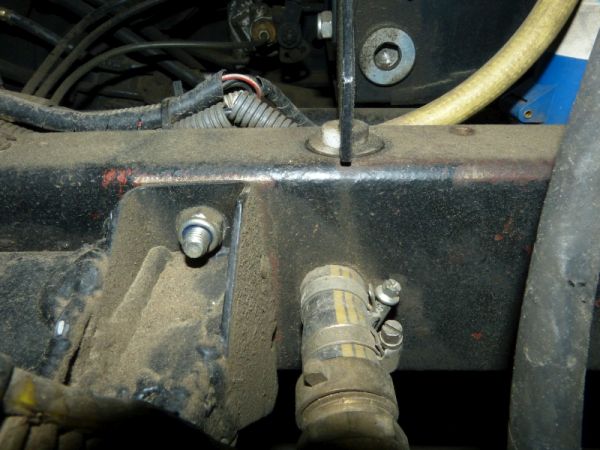

... Schon bei Straßenfahrt gibt es Bewegungen um +/- 2 mm (siehe Foto). Im Gelände schätzungsweise bis +/- 5 mm.

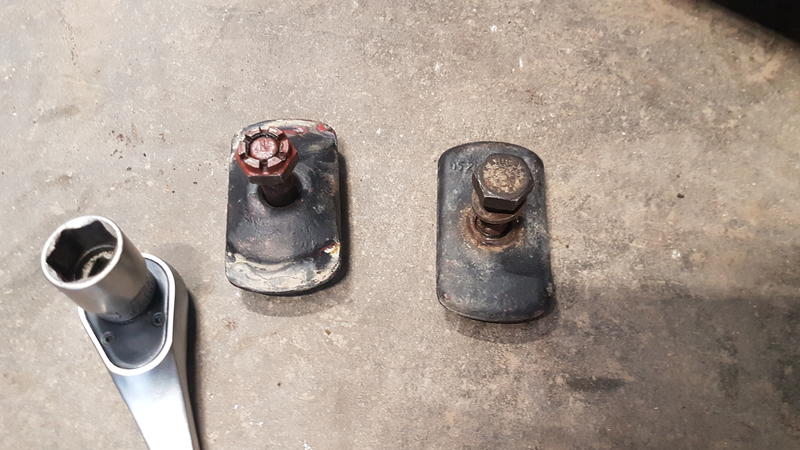

#489275
Habe als kurzfristige Lösung eine Schraube entfernt und die 3. Drehweich Angezogen werde mal eine bessere lösung noch anfertigen müsssen

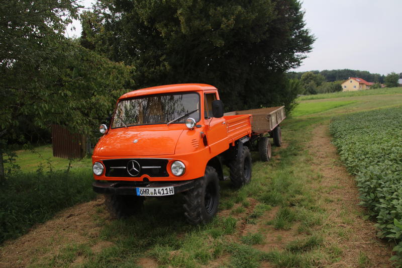

Guten Abend Community,
es ist ja lange Zeit hier ruig gewesen, aus verschiedensten Gründen. Nun bringe ich Euch mal wieder auf den neuesten Stand.
Wir haben diesen Sommer fleißig im Garten gearbeitet und dafür hat mein Unimog zahlreiche Fuhren Grüngut und Abfälle transportieren dürfen.
Hierführ haben wir einen Anhänger vom Nachbarn ausgeliehen damit wir nicht alle 5 minuten Fahren mussten. Eine Fahrt hat ungefähr 30 min gedauert bis wir wieder Ladebereit waren. Hier habe ich auch meinem Freund Julian mitgenommen mit dem ich ein Viedeo gedreht habe was euch hoffentlich gefällt. Hier nochmal dank an seine tatkräftige Unterstüzung.
Ich besuchte Christoph alias "Optimog" und durfte mir seinen Unimog mal genau ansehen. Hierfür nochmal einen Dank an Christoph gerade auch für die Literatur. ;)
Auf seinen Rat hin veränderte ich danach die Abregeldrehzahl des Motores und hob sie auf zirca 2800-3000 U/min an. Genaue Werte kann ich nicht geben da mein Unimog keinen Drehzahlmesser hat welchen er allerdings in der Zukunft bekommen soll. Auch habe ich die Esp. nach Bosch Handbuch an die Rauchgrenze eingestellt.
Danach war das Fahrgefühl deutlich verbessert es machte wieder richtig Spaß mit dem Unimog zu Fahren :mrgreen: wobei der größte Anteil der Drehzahlerhöhung zuzuschreiben ist da sie es ermöglicht Gänge höher Auszudrehen und so z.B. den 5. Gang bis circa 40 km/h auszudrehen.

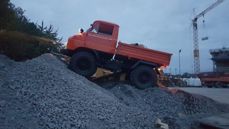

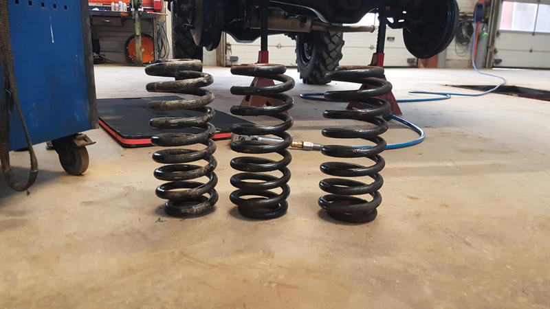

Auf dem Teilemakrt in Kuppenheim, welchen ich auch besuchte, konnte ich einen Satz nomale Federn für die Vorderachse erstehen und ein Unterfahrschutz bei dem die seitlichen Befestigungsbleche Abgeschnitten wurden. Falls jemand ein bild posten könnte in welche Löcher dieser Genau montiert wird wäre das klasse. :spitze :danke
Die Federn montierte ich eines Abends da ich den Zusätlichen Fahrkomfort genießen wollte auf der nachste Fahrt dazu später mehr. Die Motage der Federn auf der Beifahrerseite war routine aber auf der Fahrerseite ist die obere Schraube mit aufgesetzter Kabiene leider ja nur sehr schlecht zu erreichen :fluch . Da passt ja nicht mal n Gabelschlüssel rein. Nachdem wir verchiedene Verrückte ideen wie das einseitige anheben der Kabiene Verworfen hatten versuchte ich mit einen Stück winkelstahl das ich so gefort hatte das es genau zwischen der Schraube und der Hochbgebogenen Blechlippe der aufnahme der Feder sich einklemmen konnte. Dies fürte auch zum erfolg nach vielem Probieren.

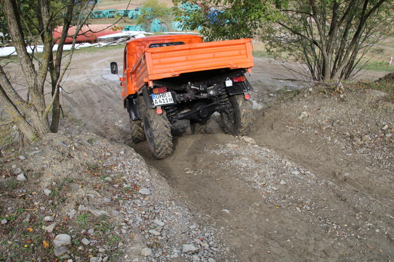

Anschließend konnte ich es mir nicht nemen lassen sie gleich auszuprobieren auf dem örtlchen Schotterhaufen ;)
Auch hier ein kleines Video.

Starke gegen Schwächere Federn, 17mm und 19mm Federstahldurchmesser
Federklammern
Und das spielen auf dem Schotterhügel

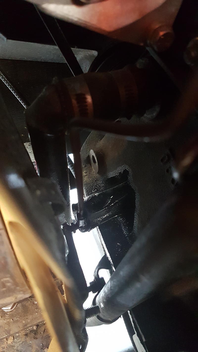

Doch treue Leser wird jetzt auffallen das mein Elektrohydraulisches Aggregat noch mit einer nicht tauglichen halterung ausgerüstet ist das habe ich natürlich noch zuvor Behoben.
um die schraube ist ein verwindungsweiche Gummistück Geschraubt.

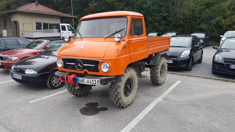

Joa, man könnte sagen es kam zu einem katastrophalen Motorschaden :oops: :cry: . Welche Ursache dieser hat ist bis heute nicht geklärt. Meine Vermutung ist das es irgendie mit einem Versagen der Pleulschrauben zusammenhängen muss, Nachdem ja nur die obere hälfte aus dem Block schaut. Ob dies einfach aus ermüdung der Fall war oder aufgrung des größeren Lagerspiels,da der Öldruck fehlte und das Pleul mehr spiel hatte, darurch die schrauben mehr belastete und diese schlussendlich Versagten ?? das wird vermutlich erst geklärt werden können falls überhaubt beim zerlegen :flex des Motors.
Naja ich wollte ja sowieso was an dem Motor machen jetzt ist es Klar. :?

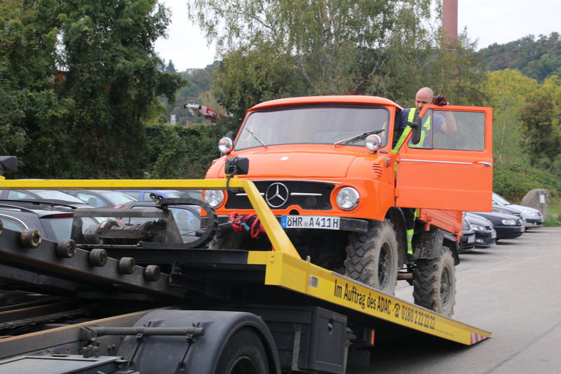

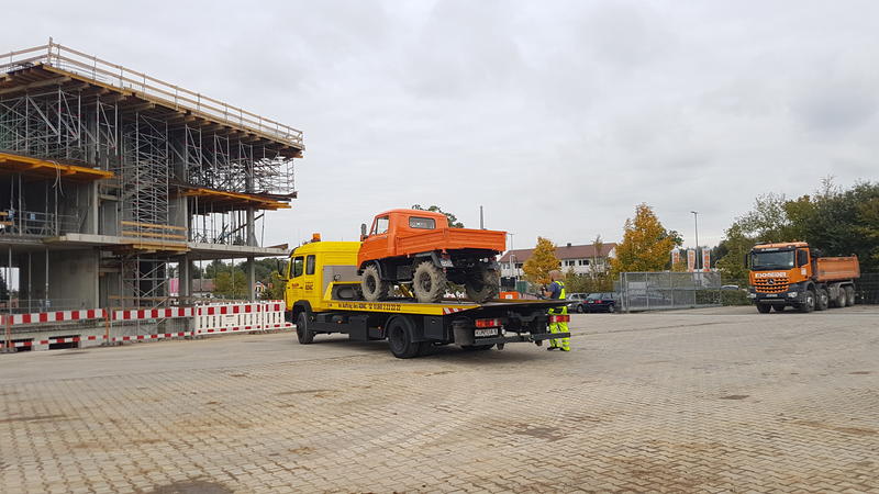

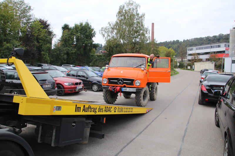

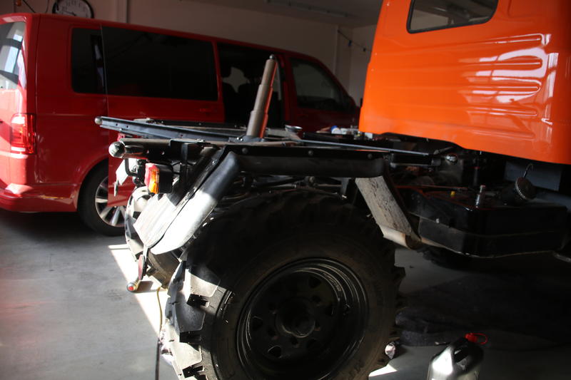

Danach musste der Unimog natürlich von dem Parkplatz runter. Deshalb liesen wir ihn am nächsten Tag Abschleppen und lagerten ihn erstmal ein da ich keine Zeit aktuell habe aus Sportlichen, Gesundheitlichen und Beruflichen Gründen. An dieser Stelle steht er bis Heute.
Der Fleck auf dem boden ist Kühlwasser kein Öl
Sterne helfen Sternen
Eingelagert :(

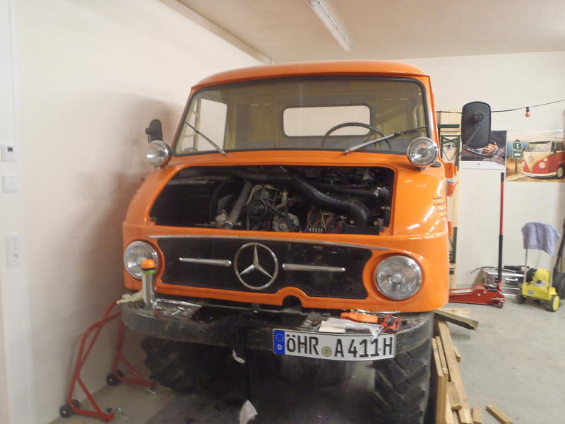

Nun ja was ist nun die Moral von der Geschichte? Er wird für eine ganze Weile vermutlich nicht mehr Fahren. an dieser Stelle Bitte ich nun um eure Hilfe. Ich wollte schon lange in die Welt der Motoren eintauchen. Es bieten sich mir jetzt zwei Wege an die ich gehen könnte. (Theoretisch natürlich noch mehr aber die ich geben möchte)
1. Einen Om636 neu aufbauen und einbauen.
oder
2. Den nachfolgemotor vom U 421 Einbauen den Om 616 idealerweise in der ausbaustufe um 2,2 lieter und 60 Ps.
Was schlagt ihr mir denn vor zu tun?
