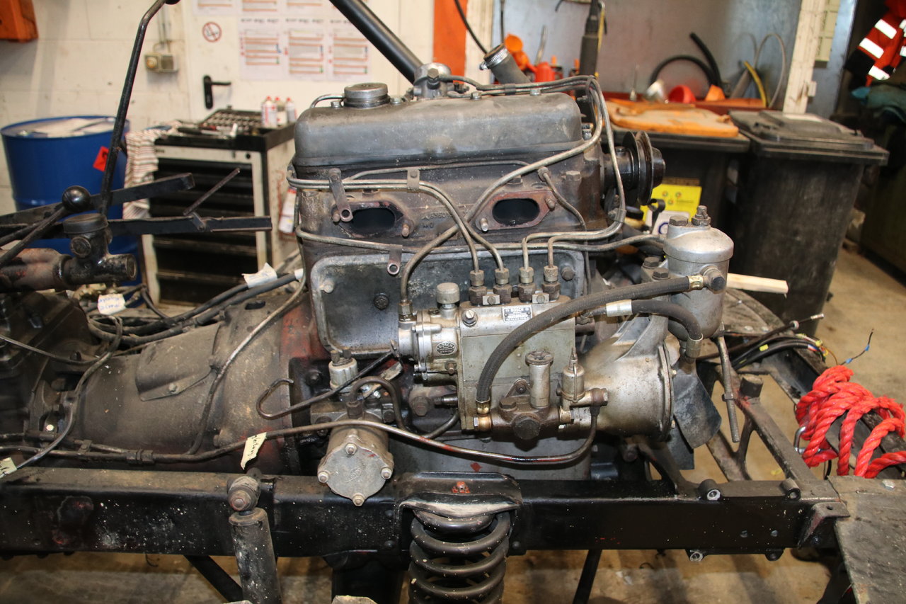

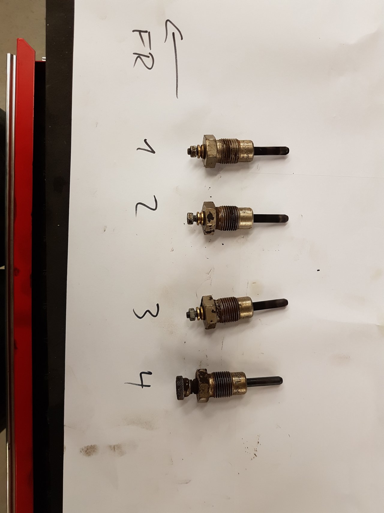

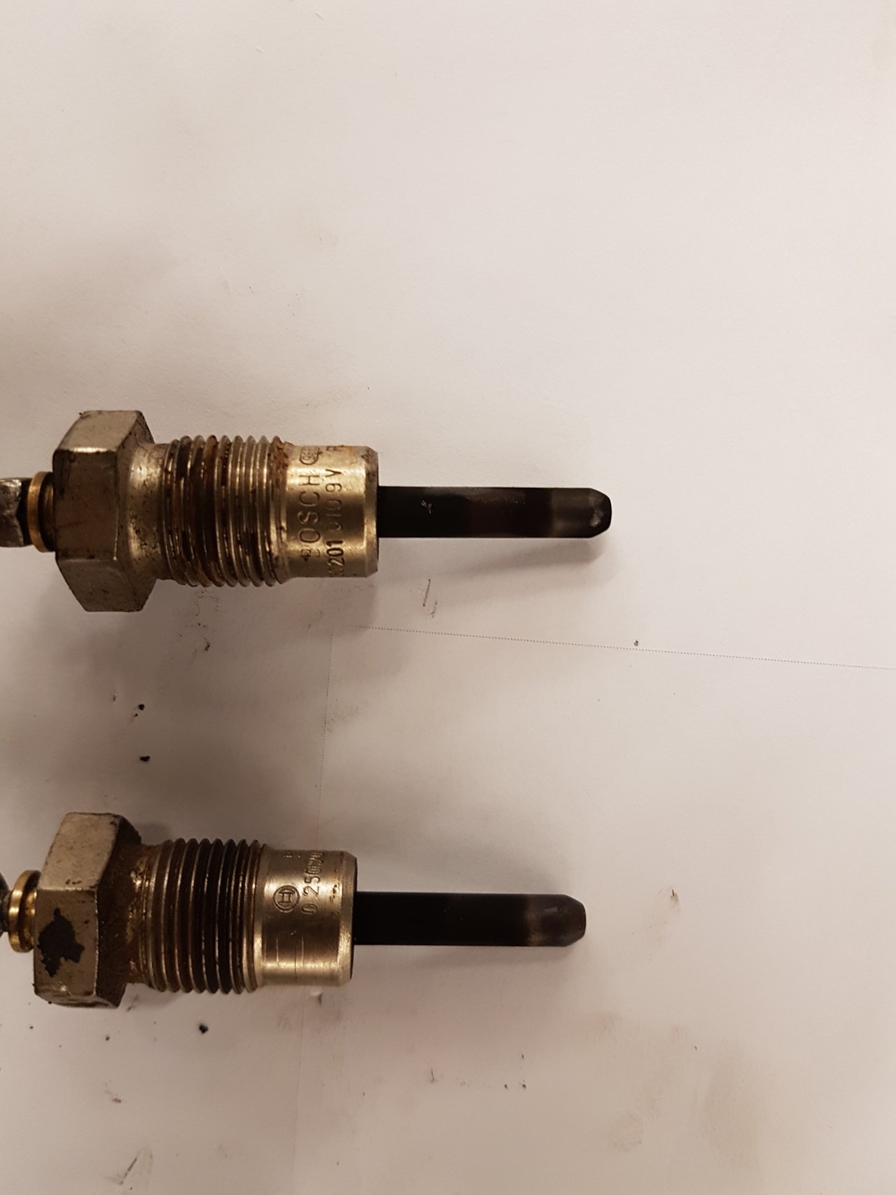

Ich mache mir jetzt auch keine allszugroßen Sorgen der Motor ist ja auch schlecht Vorgeglüht gewesen. Von dem her kann er ja auch nicht rund am Anfang laufen. Das er Geraucht hat Schreibe ich jetzt auch mal allgemeinen Dreck zu der sich während der Lagerzeit gesammelt hat.
Ich werde Ihn ja sowieso Zerlegen und aufarbeiten.
Habt ihr da vielleicht ein paar Tipps für mich in welcher Reihenfolge ich vorgen soll? Oder worauf besonders zu Achten ist.
Das Werkstatthandbuch vom 411 habe ich.
:danke

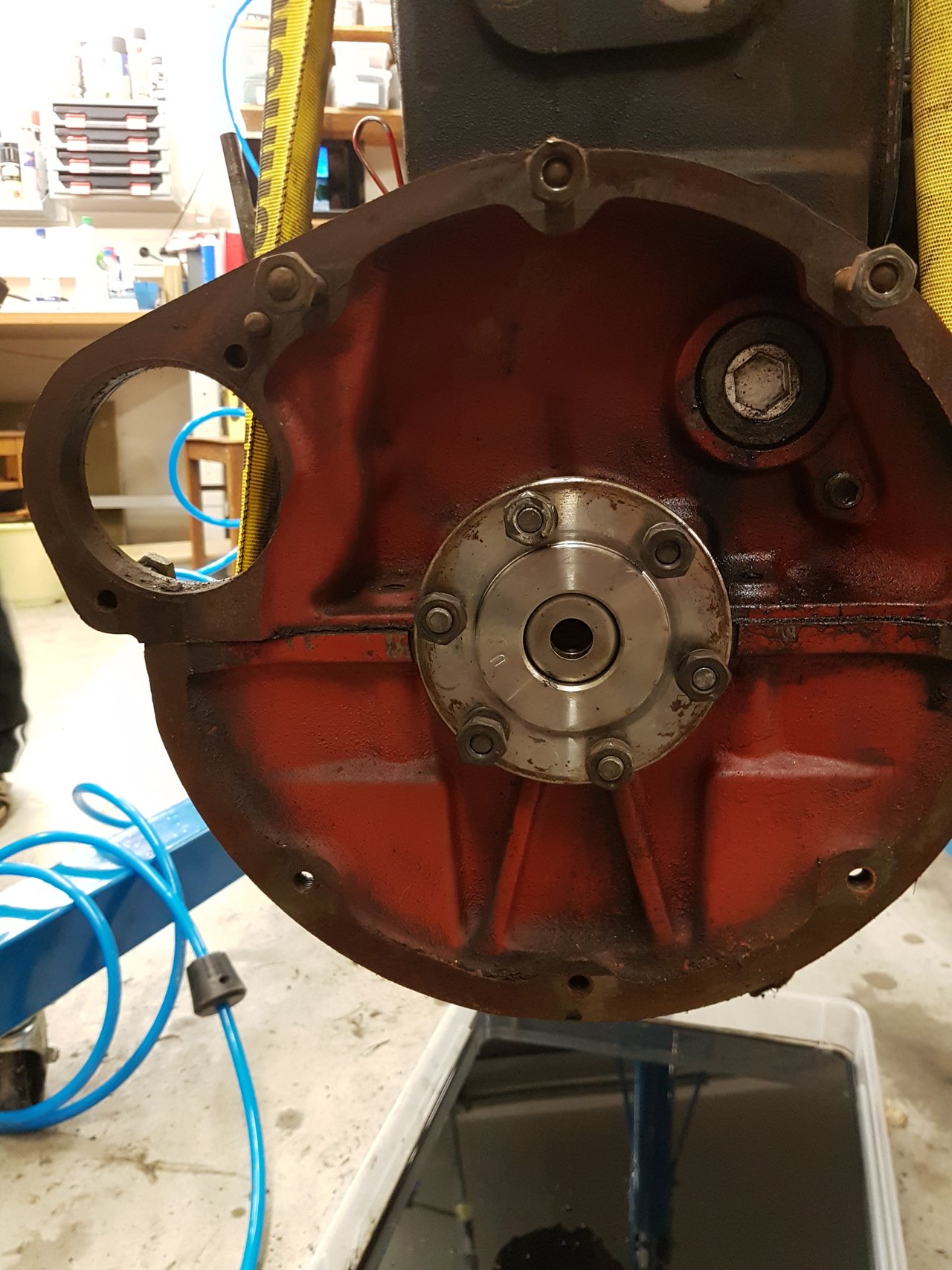

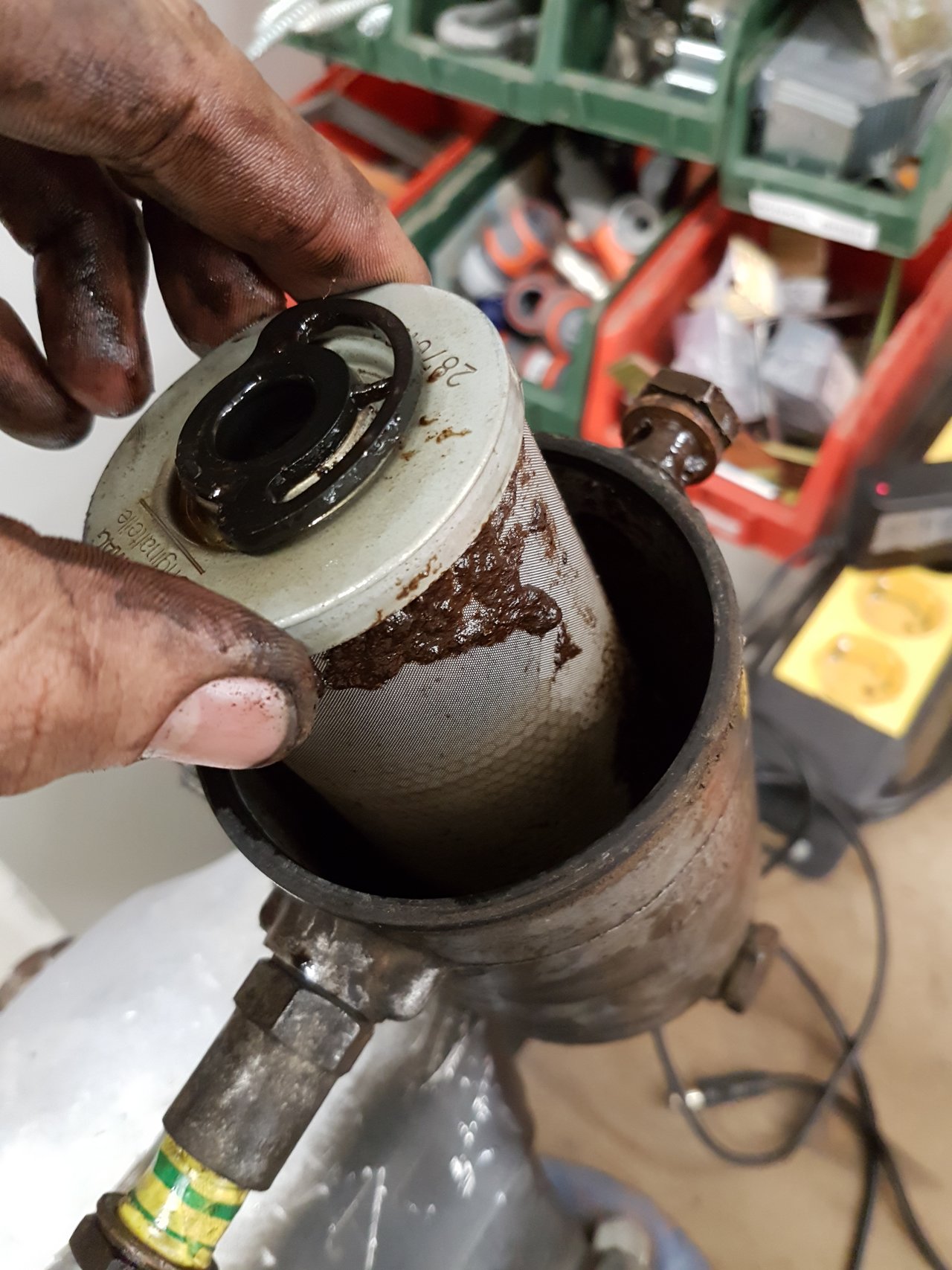

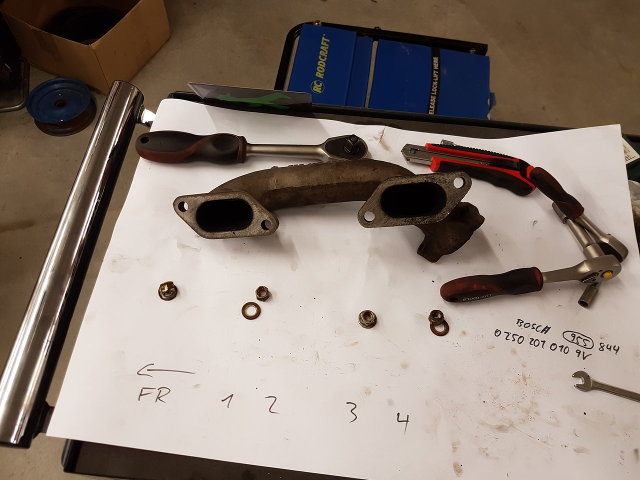

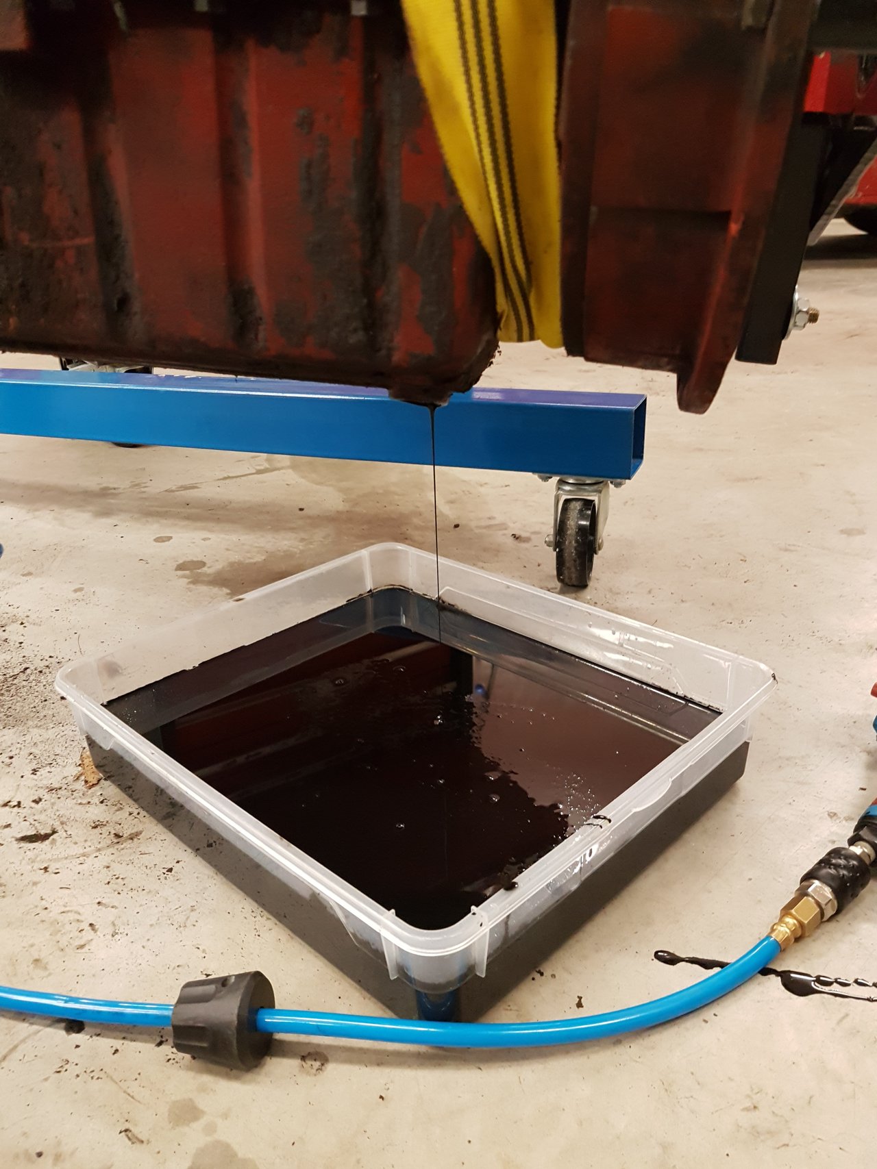

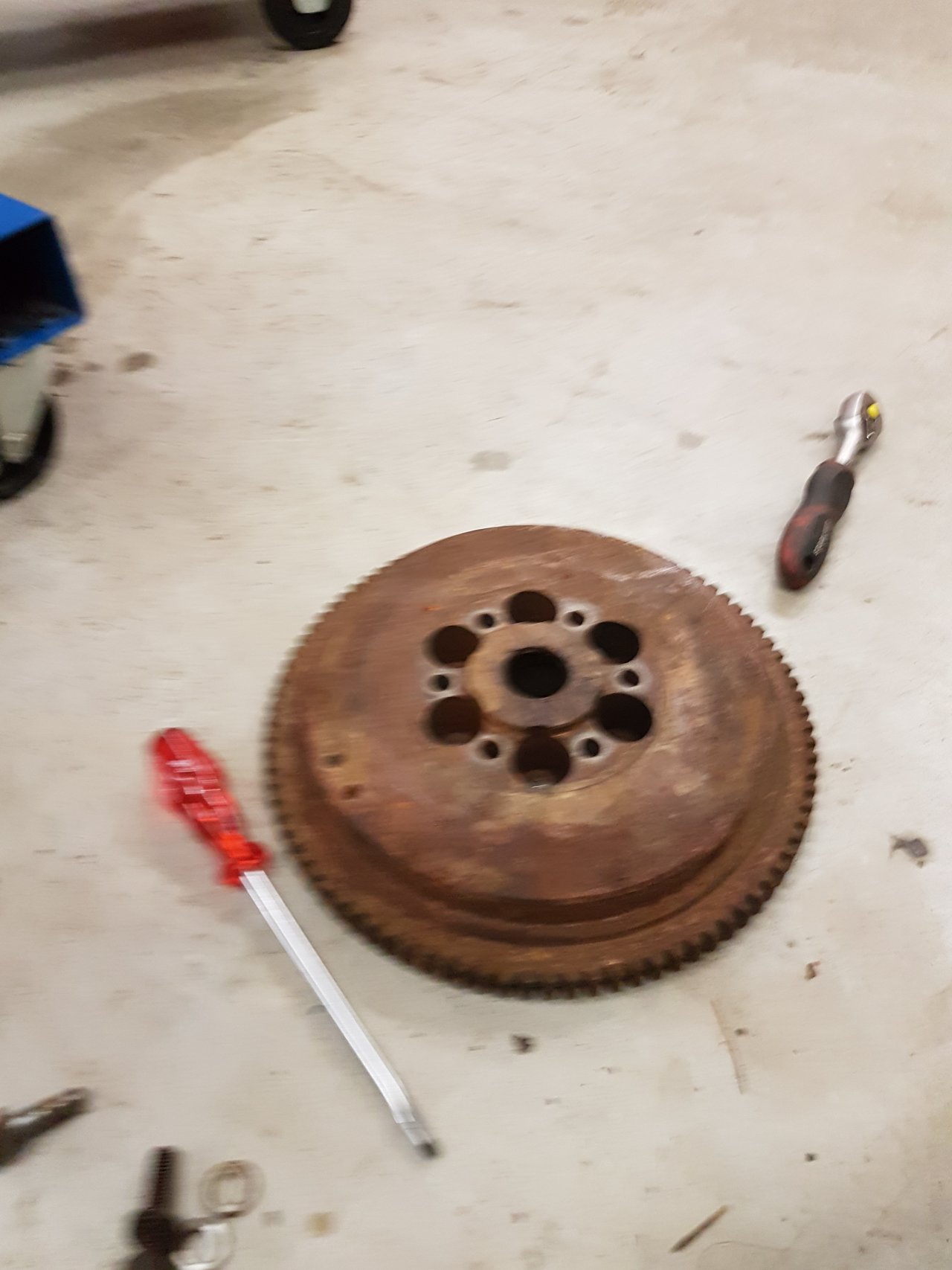

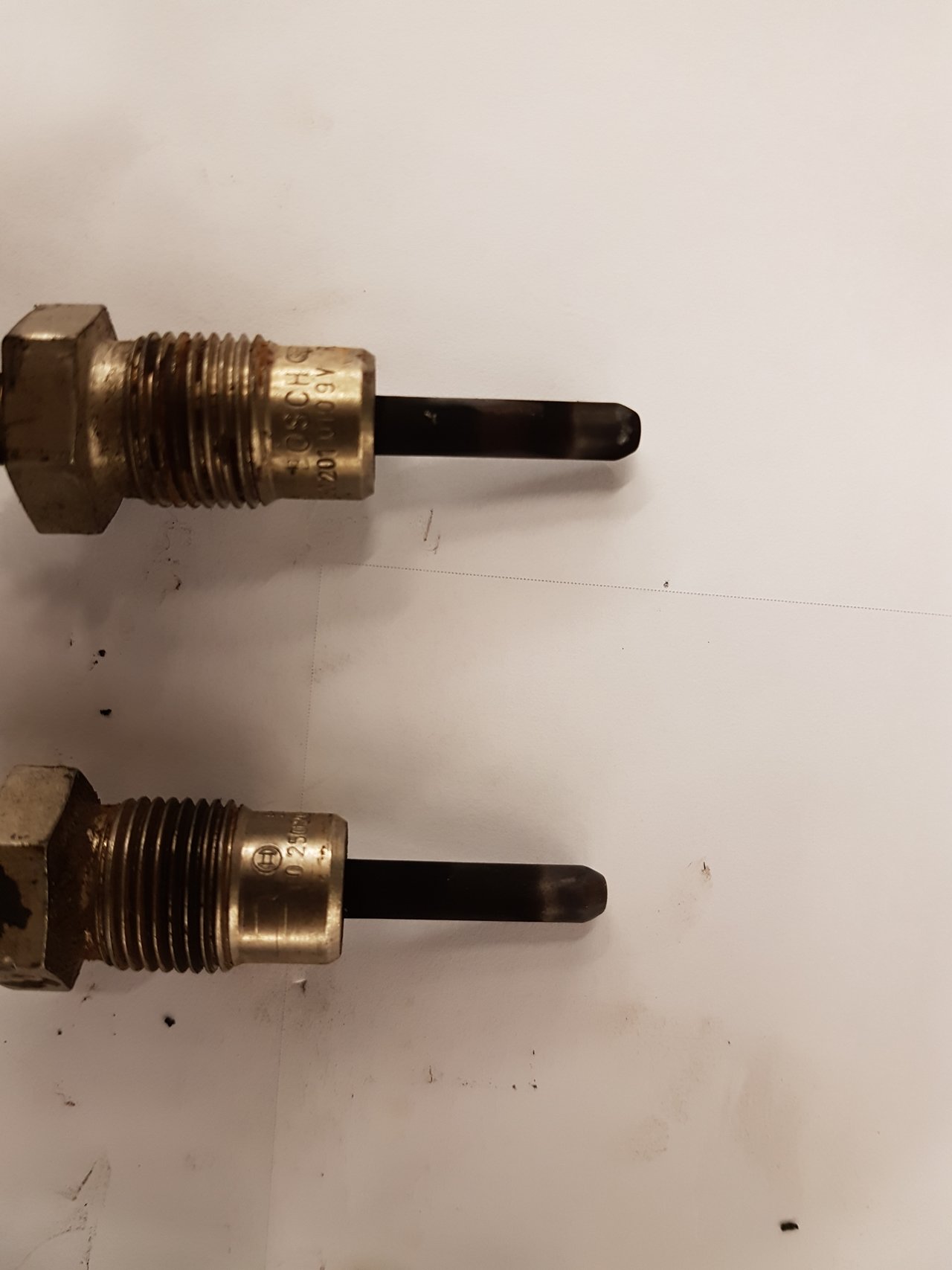

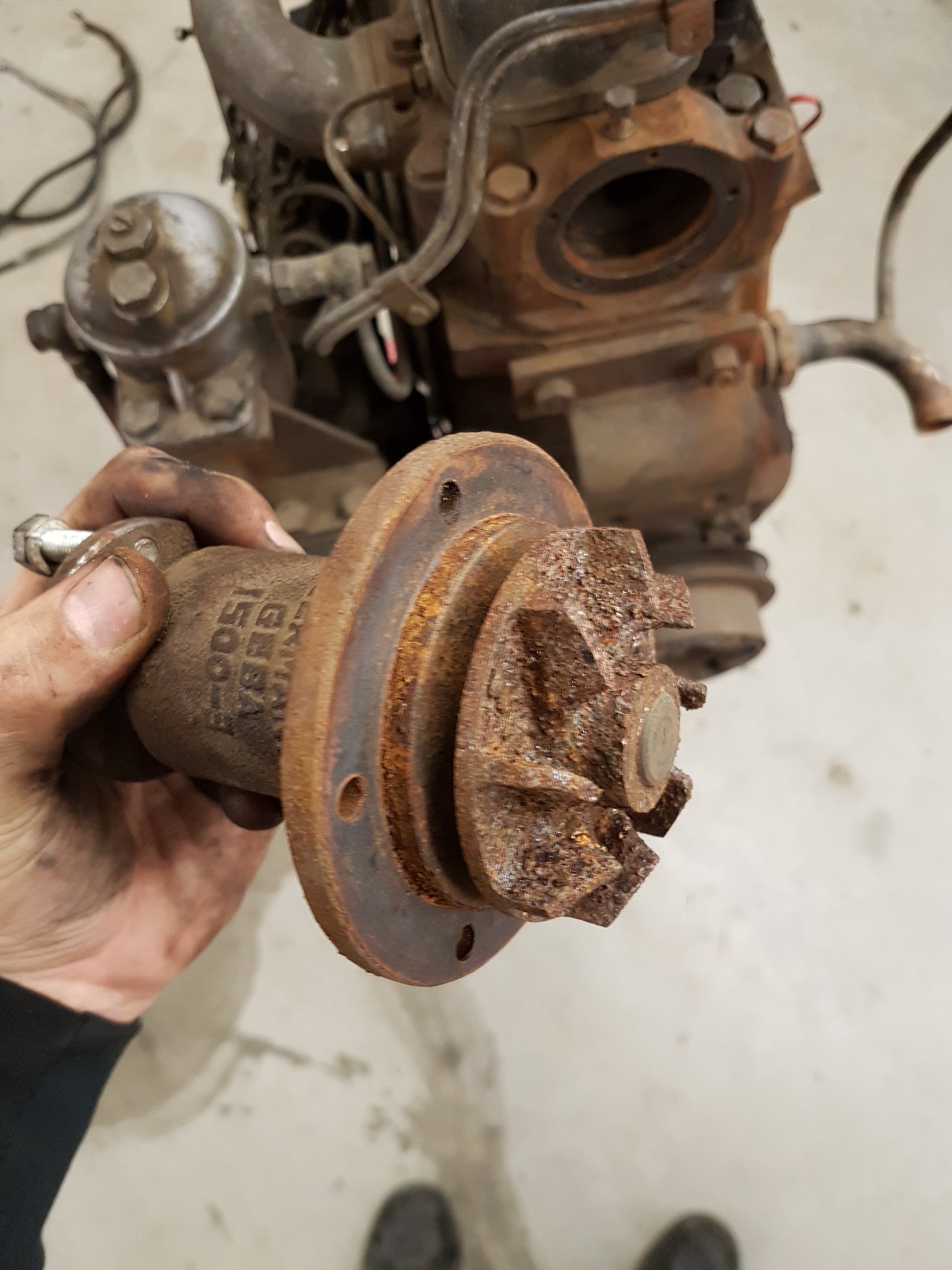

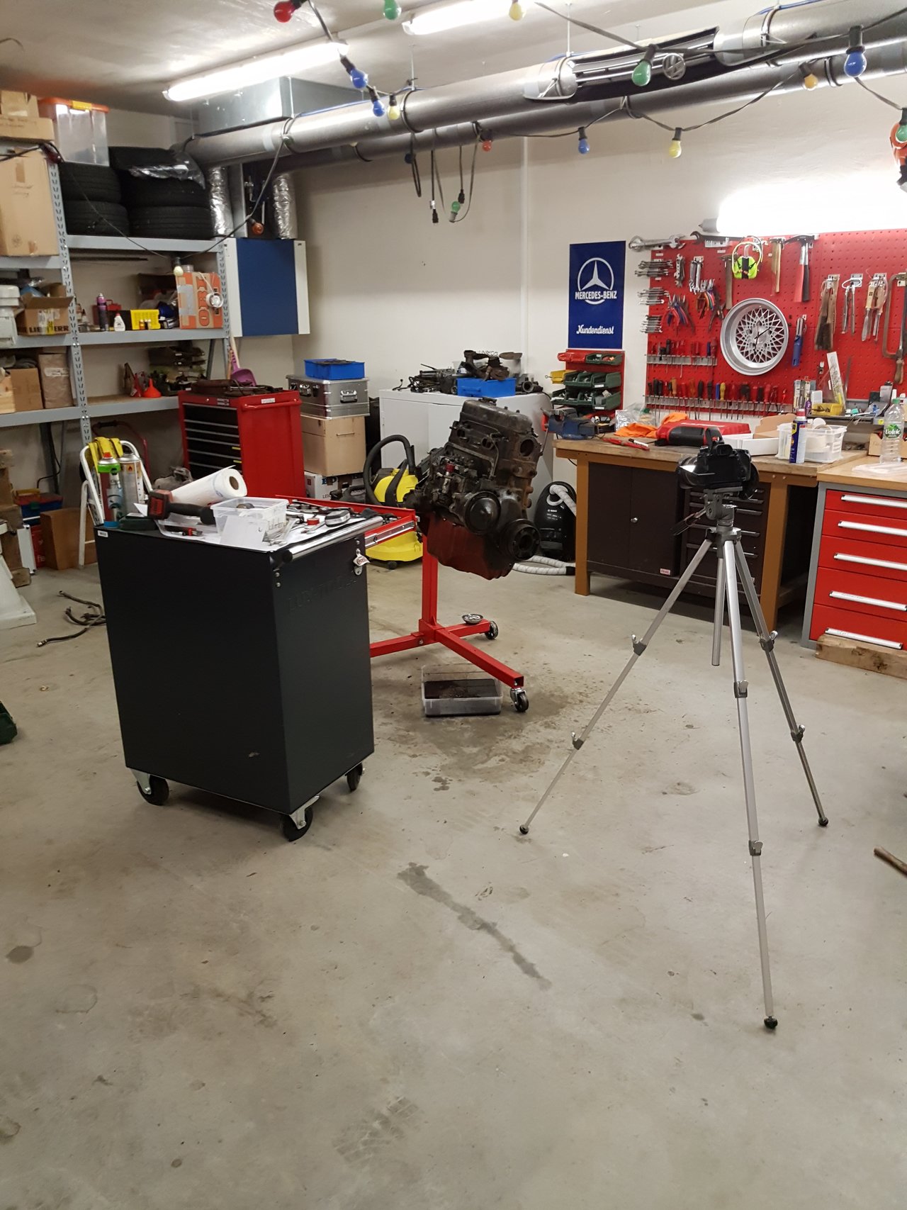

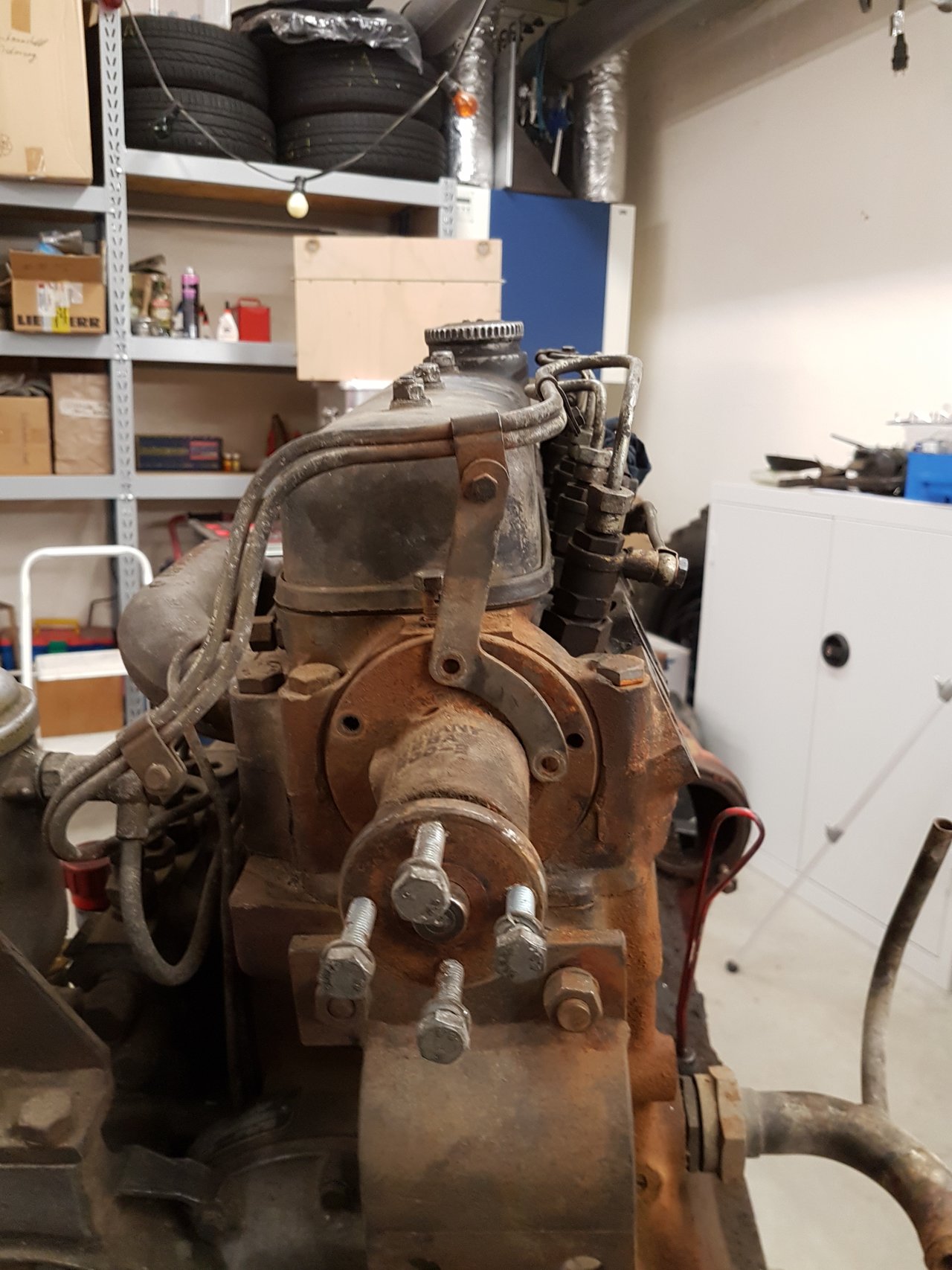

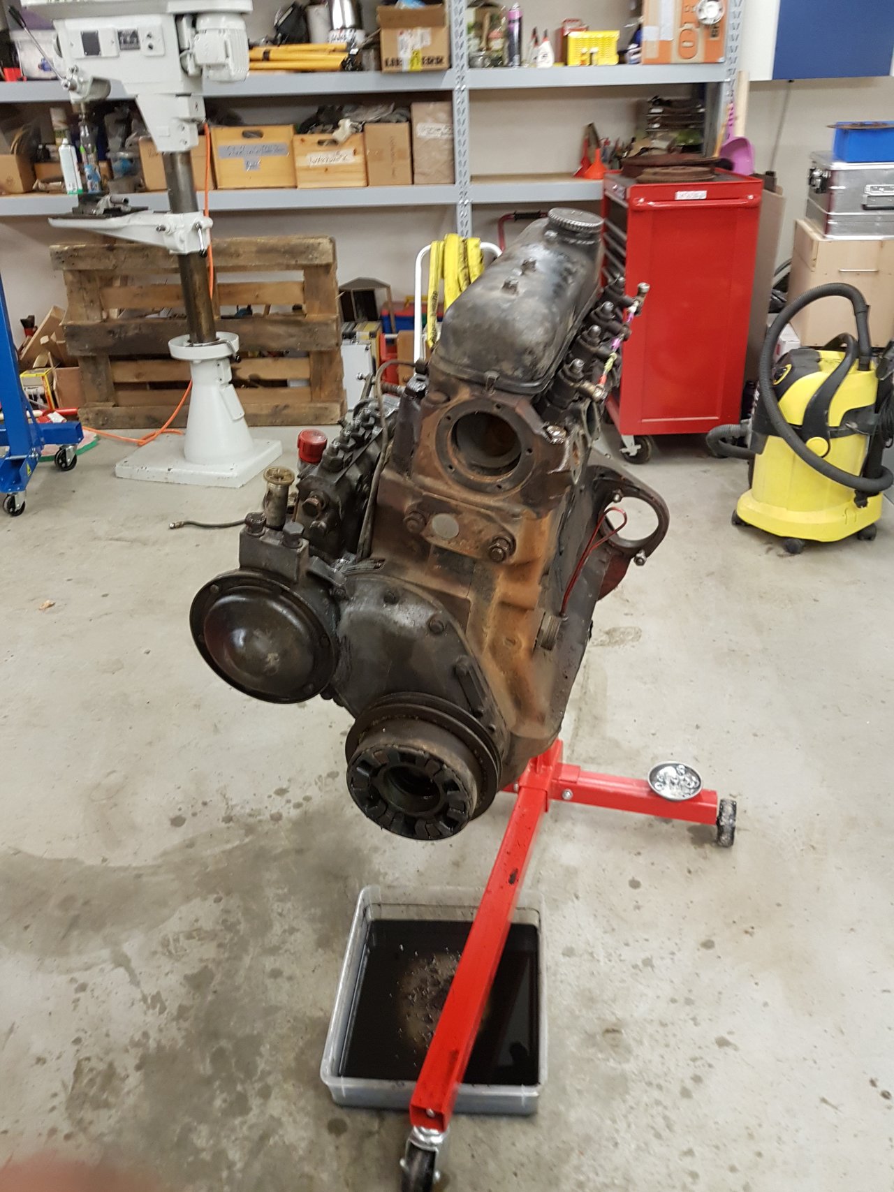

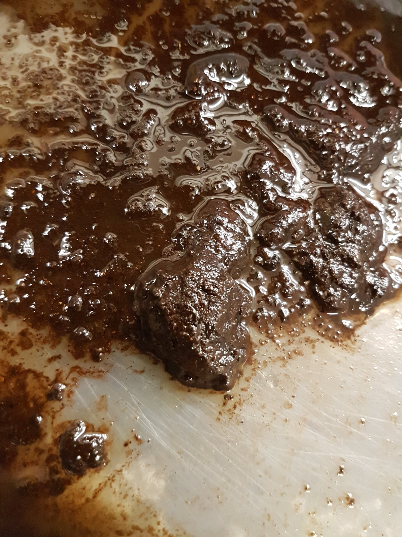

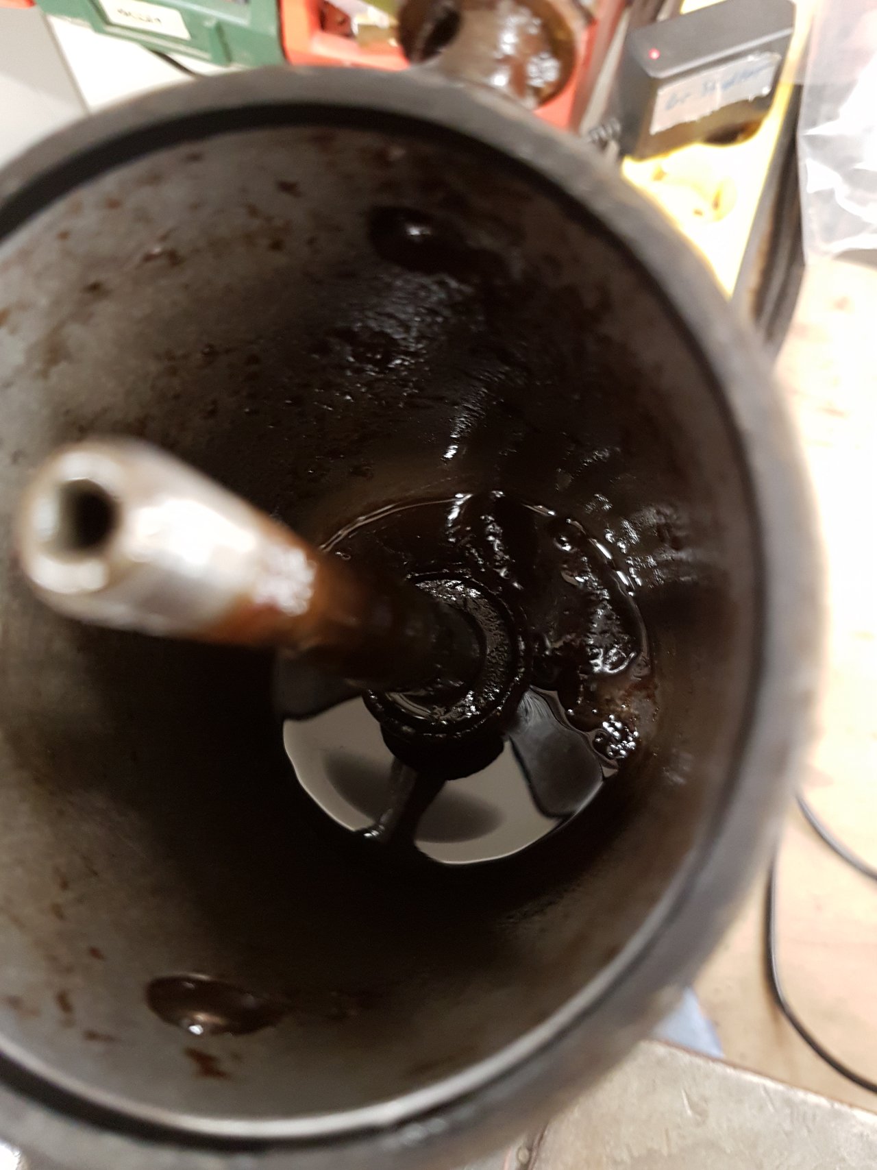

Guten Abend Community,
Vielen Dank erstmal für eure Beiträge, was das Zerlegen angeht habe ich bisher noch keine Zeit gehabt Weiter zu kommen als nur die äüßeren Komponenten zu demontieren.
Die bisherigen befunde sind nicht allzubesonderst gewesen außer:
Im Dieselfilter war viel Schmodder allerdings glaube ich nicht das es Die Dieselpest ist sondern eher rost aus dem Tank oder allgemeiner Schmutz.

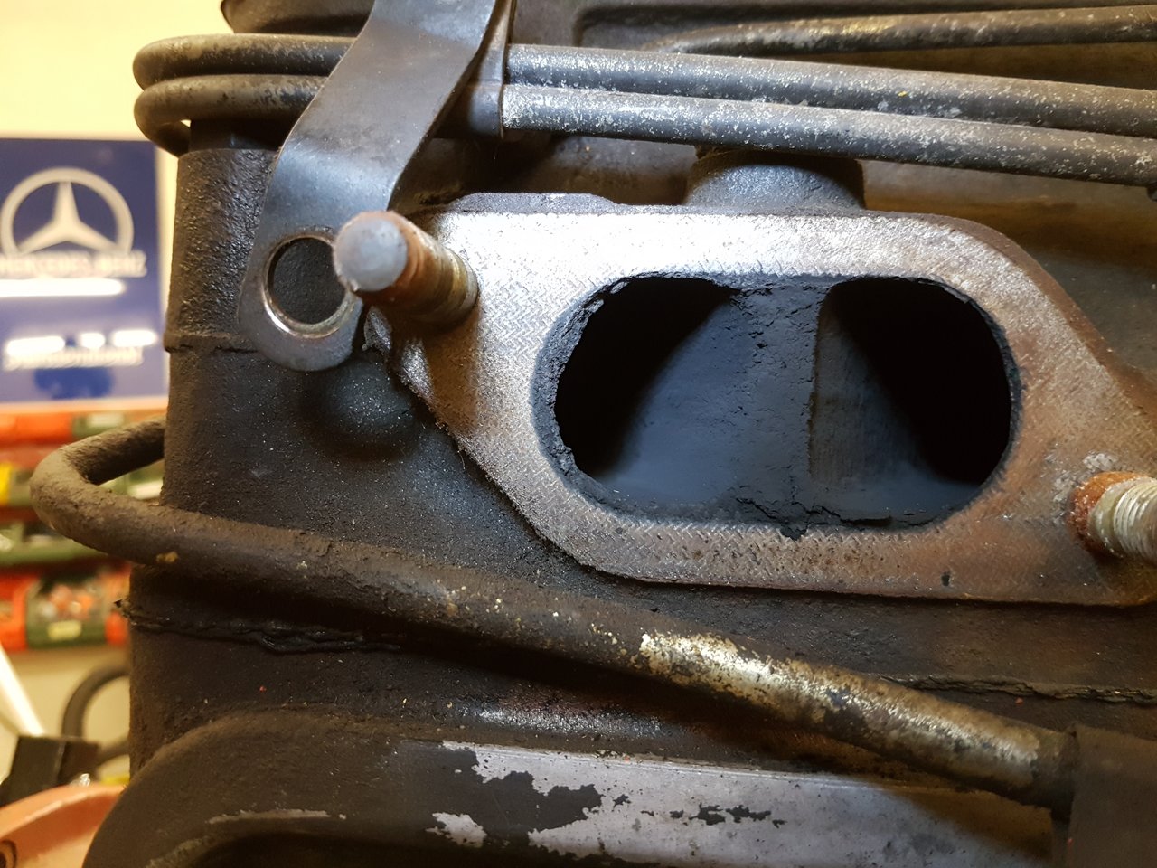

Die Wasserpumpe sieht nich allzu gut aus allerdings ist das warscheinlich zu erwarten gewesen an manchen stellem im block sind auch die Wasserkanäle cirka 25% zugekrustet mit Rost allerdings immer nur an den engstellen
Das Motorenöl war Schön schwarz ohne Wasser oder andere anteile und es ist auch nichts herausgespült worden.
Es hat auch nicht verbrannt gerochen.

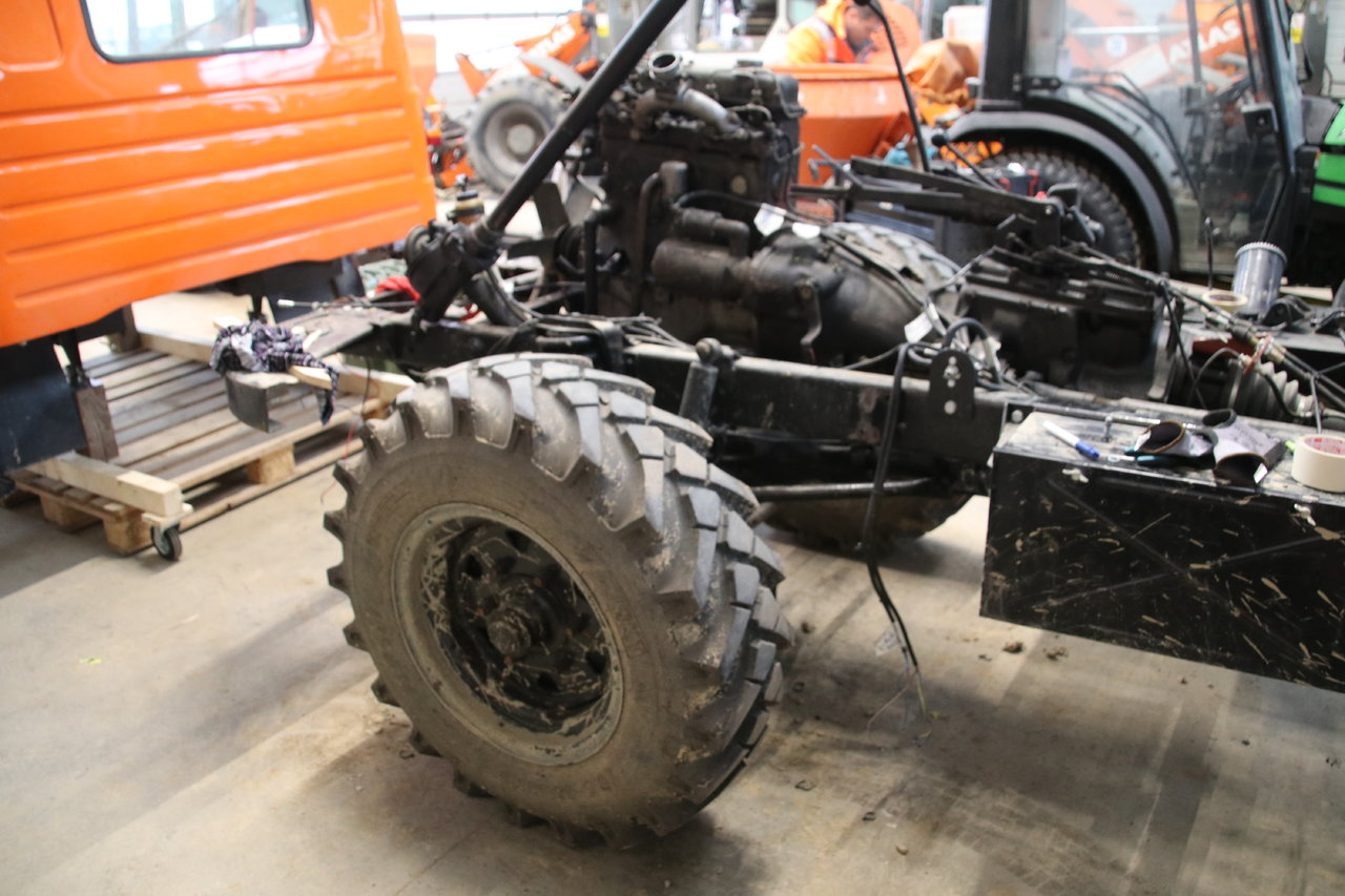

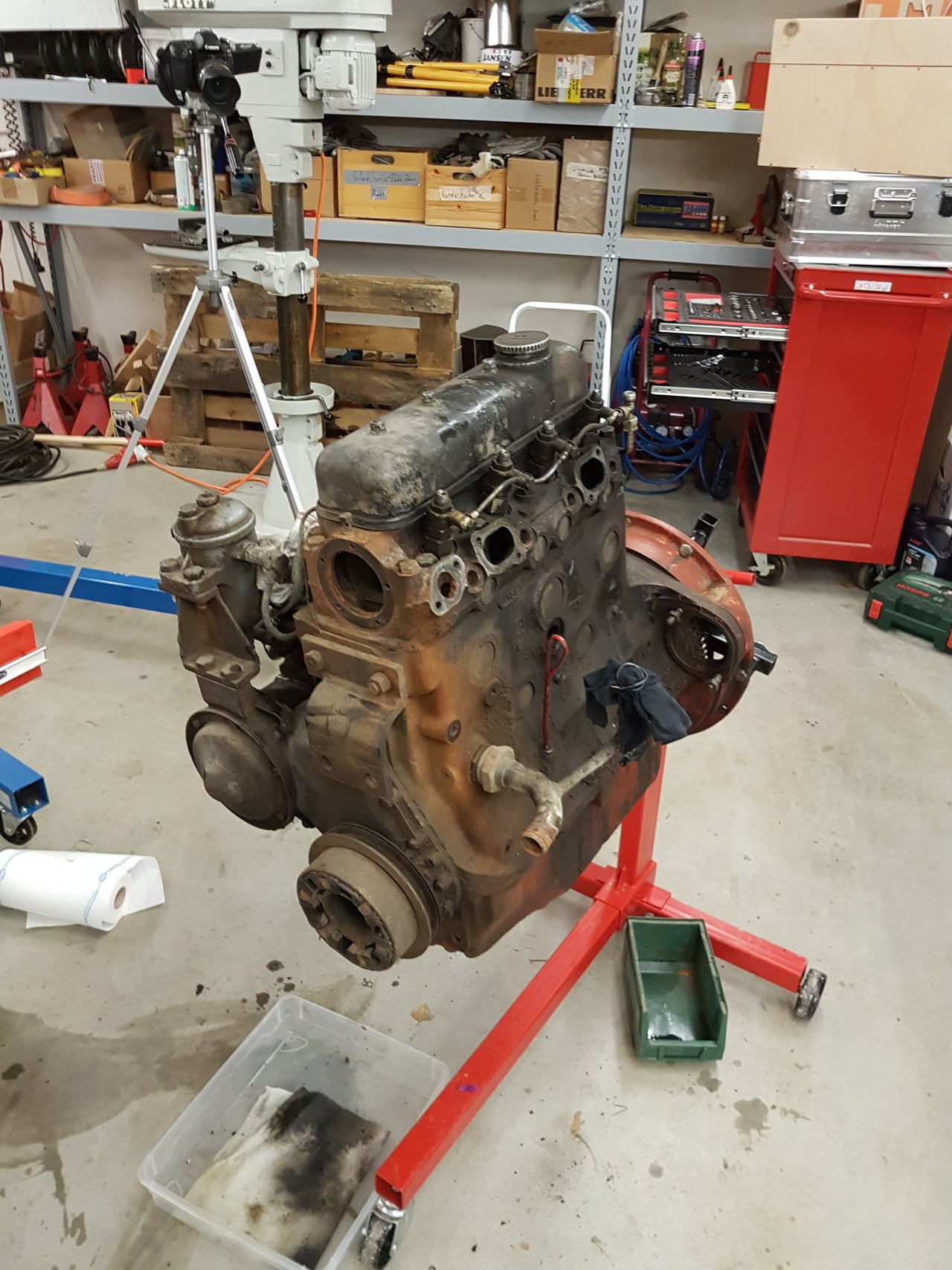

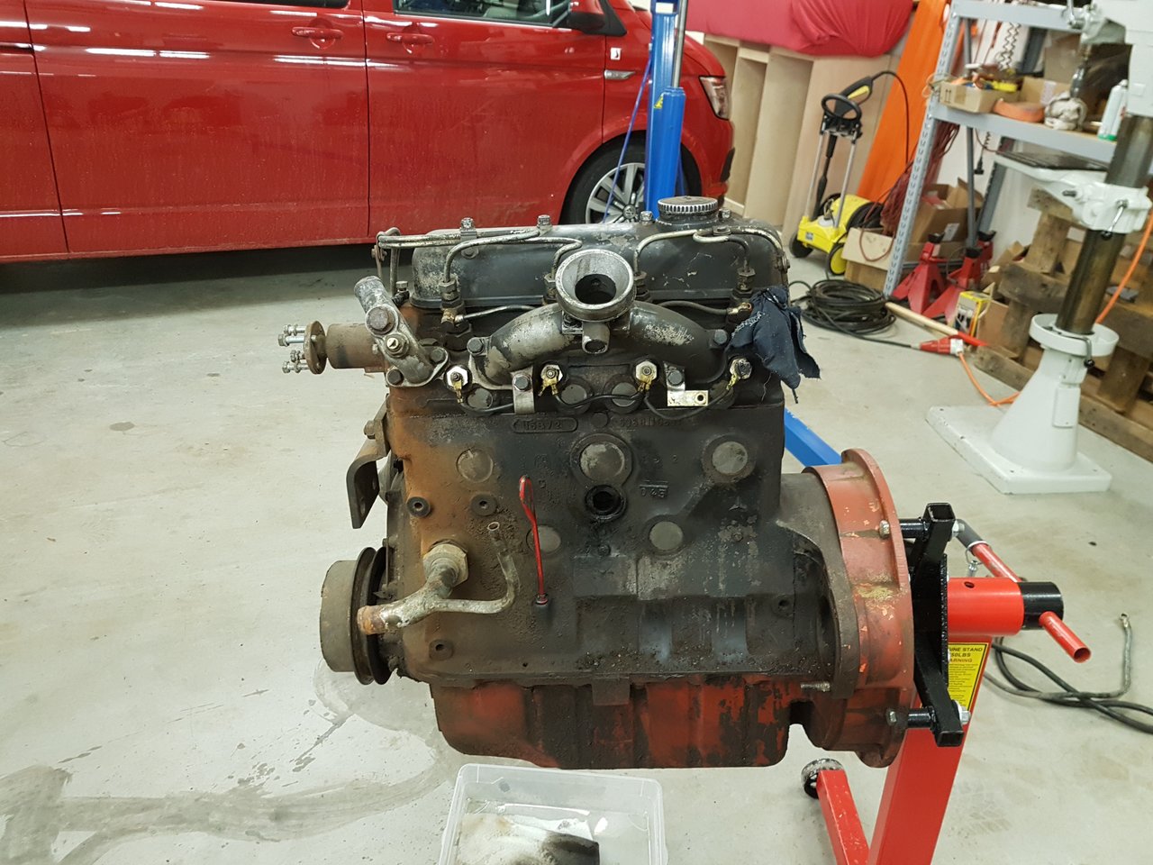

Beim demontieren Habe ich fleißig Bilder gemacht wovon ich euch mal ein Paar Angehängt habe und falls euch was auffällt lasst es mich wissen ;)

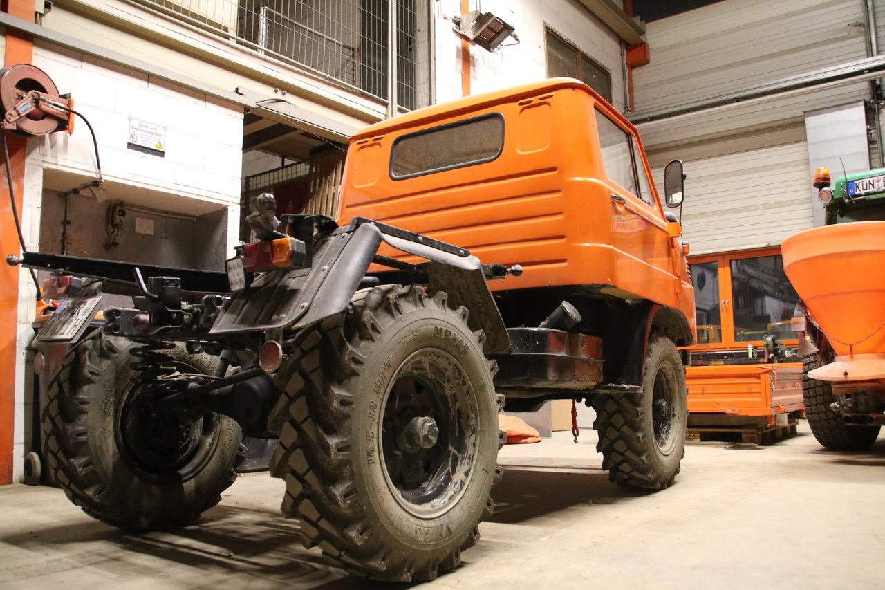

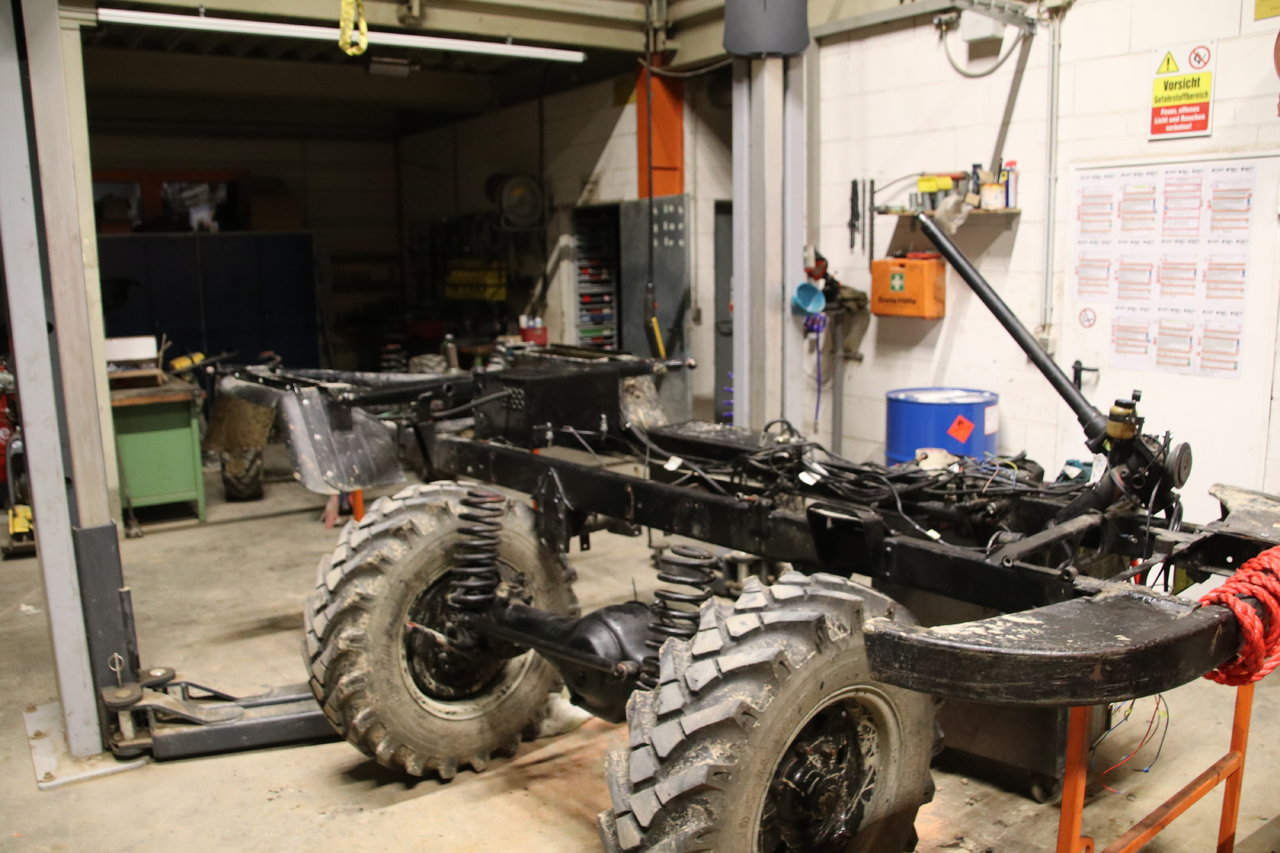

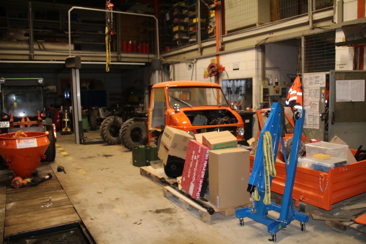

#499651

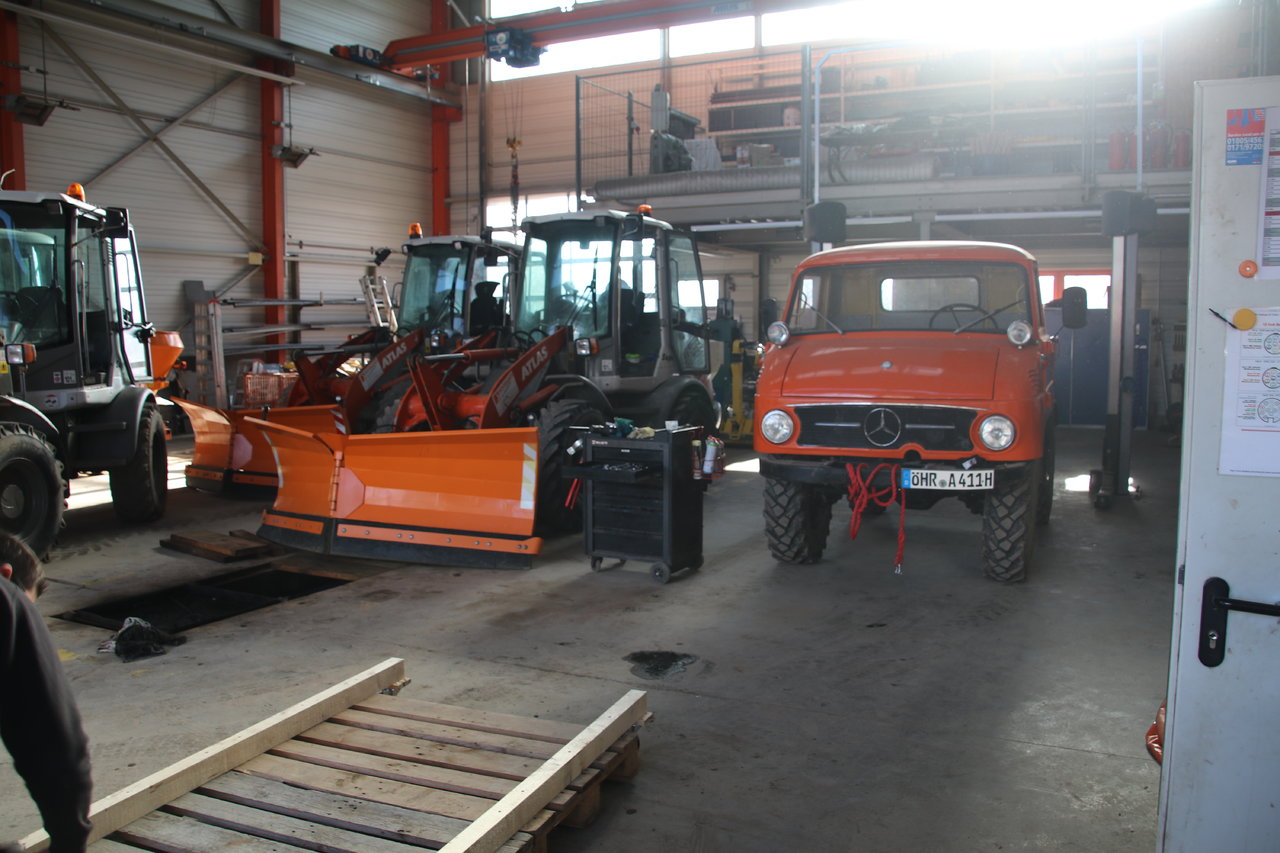

Guden Abend U-Com
hier mal ein kleines Update.

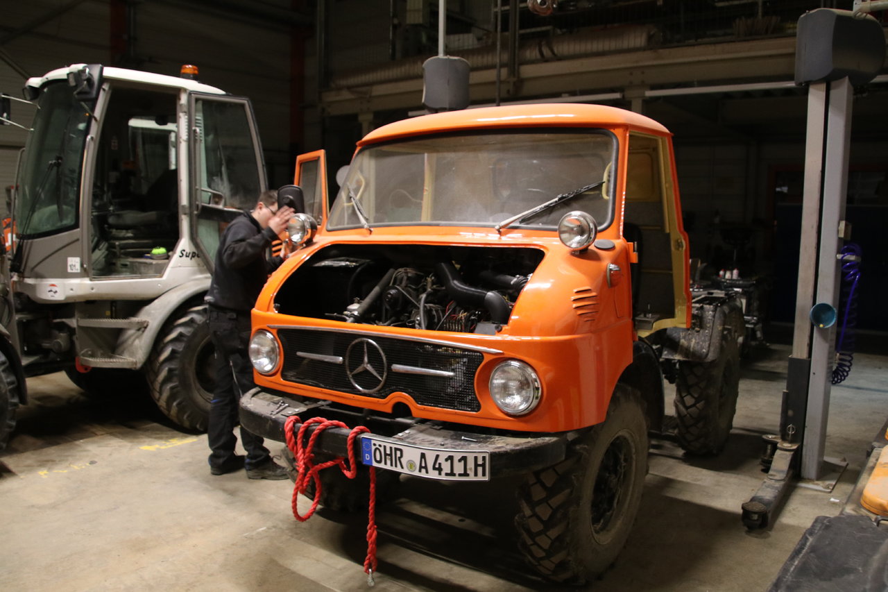

ich habe mit einem Freund gerade im Winter viel Arbeit darin gesteckt den Unimog zu zerlegen.
im Prinzip steht jetzt die Überholung der einzelnen Komponenten an. Hierfür habe ich mir einen Motorenbauer ausgesucht mit dem ich den Motor neu aufbauen werde. Getriebe Bin ich gerade hin und her gerissen ob ich das "große" Geld in die Hand nehmen soll un ein neu/Überholtes 404er getriebe zu Kaufen wie dieses:
http://www.ebay.de/itm/Getriebe-UNIMOG- ... Sw7NNUJS8m
Die andere Variante mein Getriebe neu Abzudichten und sämtliche Synchonringe zu tauschen Scheint auch sehr reizvoll da dadurch ich nicht nur viel Geld sparen würde unter der vorraussetzung das es klappt wobei ich ziemlich zuversichtlich bin. sonder es auch selbst "repariert" zu haben.
Die Achsen müssen auch noch abgedichtet werden.
Wenn das dann alles Klappt müsste ich was den Antrieb her angeht einen sehr attraktiven Unimog haben :mrgreen:
Ich fände es natürlich klasse wenn ihr mir mit rat und Tat zur seite Stehen Könntet so wie ihr es bisher getan habt Danke dafür.

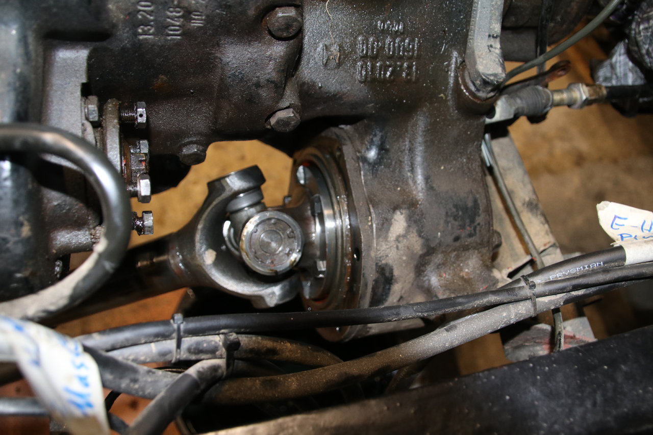

Aber Hier mal noch ein paar bilder vom Fortschritt bis jetzt.
Nach diesen Bildern Nun eine Frage an Euch:
Worauf muss ich besonderst Achten wenn ich die Einzelnen Komponenten neu Abdichte welche Lager schlagen gern aus?, Macht es Sinn die Nadellager in den Kreuzgelenken zu ersetzten?; welche Laufflächen laufen gerne ein?, Glaubt ihr es ist sinnvol dieses "neue" Getriebe zu kaufen? (oder Eher nicht weil wohlmöglich die Dichtungen auch Kaputt sind), etc. pp.
solche Sachen.
Habt ihr da ein paar Tipps für mich?
:danke

Generell Gibt es nicht allzuviel neues der Motor befindet sich in der Aufarbeiteung der Block wurde Gehont die Kubelwelle neu abgezogen und generell alles Gereinigt Gesäübert. Kolbenringe Lagerschalen Dichtungen Wasserpunpe Und Nochenwellenlager wurden alle ersetzt Einspritzpumpe und Düsen wurden überholt und eingestellt.

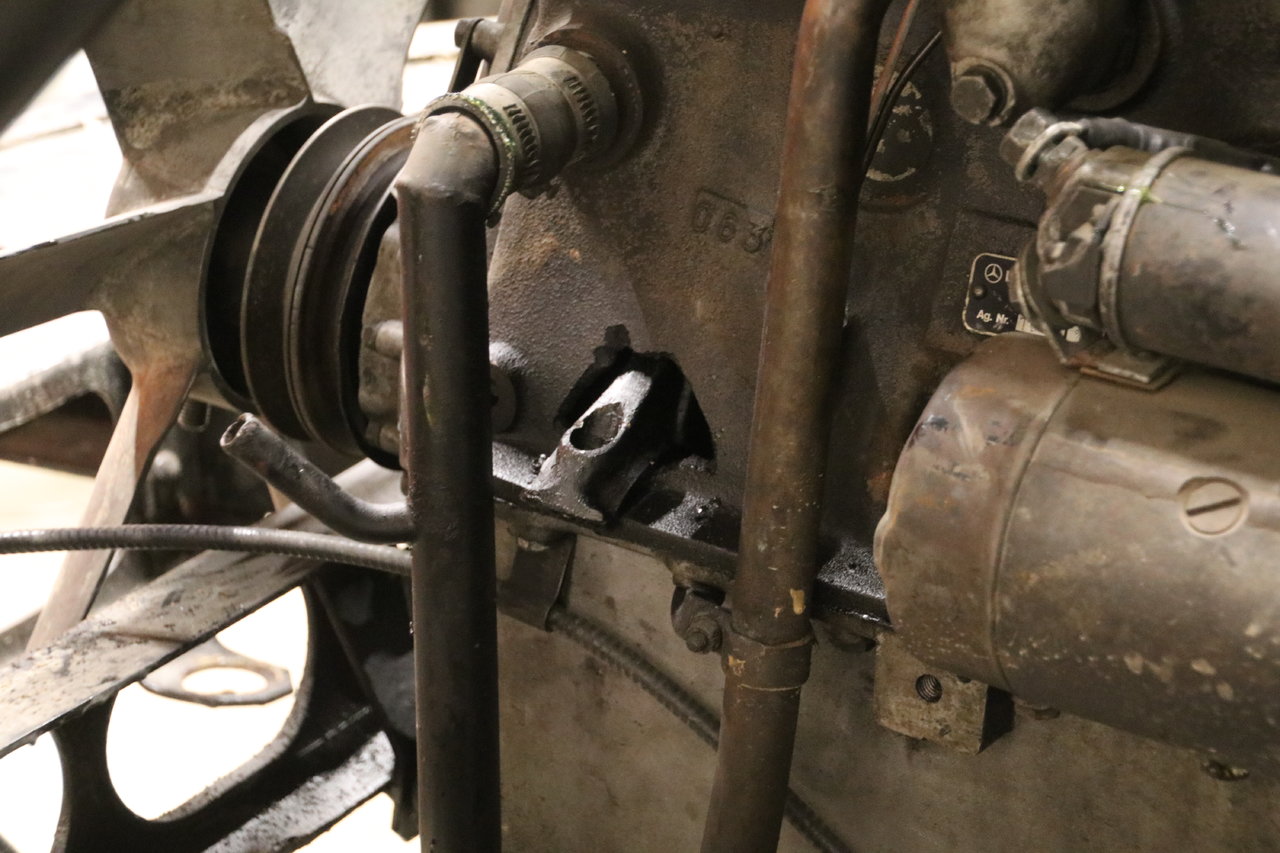

Hallo Anton,
... sehr unterhaltsam - aber was habt Ihr denn mit der Flex malträtiert?
#507950
Da hat sich das Blech unter der Heuzung geziert das hat ein wenig Überzeugungsarbeit gebraucht damit die Heizung raus kommt.
