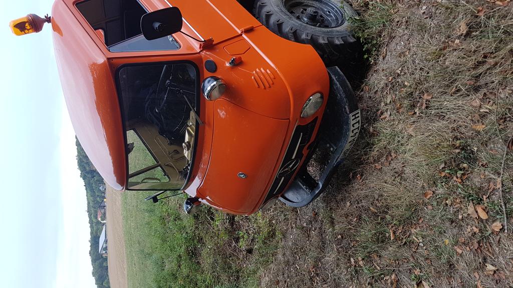

Obligatorisches erklimmen des Schotterberges :mrgreen:

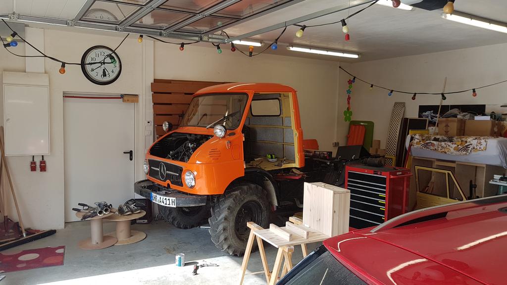

So steht er gerade in der Werkstatt

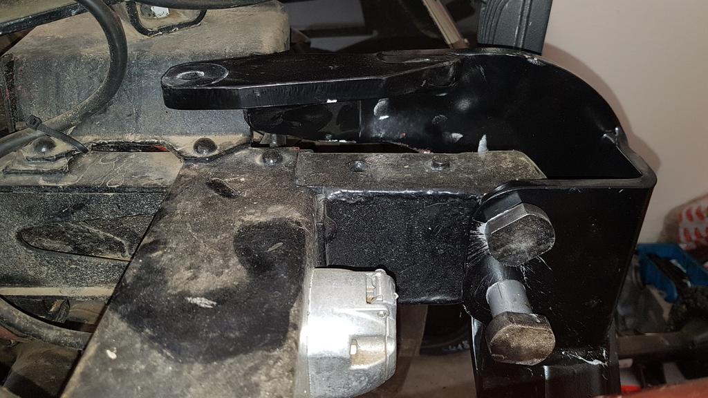

Ich bin dabei eine PKW Anhängerkupplung zu montieren.
Wir haben leider selbst noch keinen "großen" Anhänger zuhause, aber 2 kleinere Pkw-Anhänger und ich habe auch Zugriff aud diesen schmucken Tandemhänger, der einfach perfekt für die Ladung geeignet ist die man nicht hoch heben möchte, wie Rasenmäher etc.
Ich habe die AHK schon lange rumliegen, bin aber leider noch nicht dazu gekommen sie zu montieren.
Jetzt ist es aber so weit.
Frage an euch: Die Hintere Niete (In Fahrtrichtung) muss ich ja aufbohren um die Kupplung zu Montieren.
Wenn ich mich Richtig Entsinne kommt ja der Lagerbock für den Heckkraftheber auch in die Gegend.
Geht es das ich den Heckkraftheber und die PKW-Anhängerkupplung gleichzeitig verwenden kann?

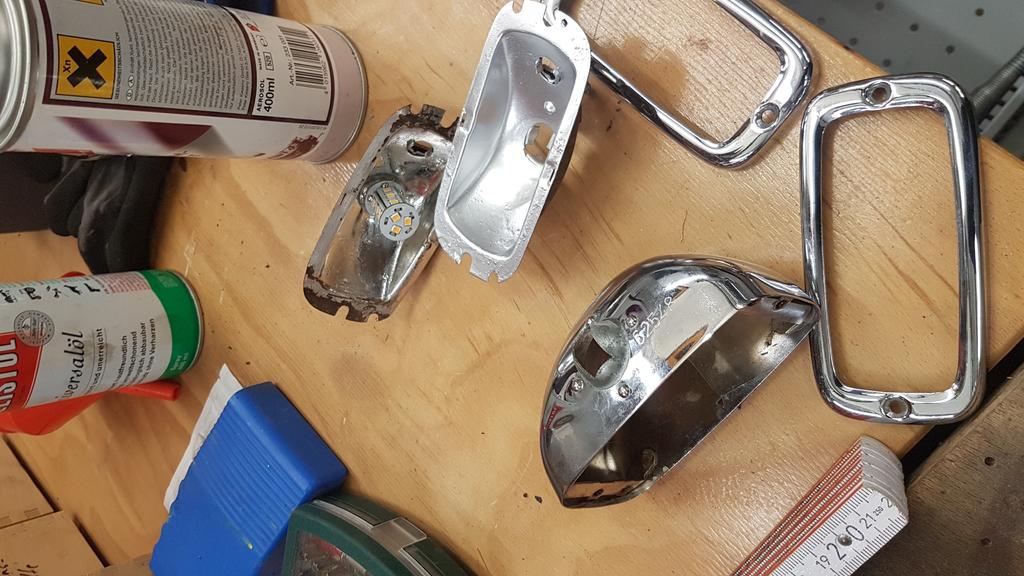

Kommen Wir zu einem weiteren Punkt auf der Upgrade Liste: kleines Bauteilrätsel erneut ;-)

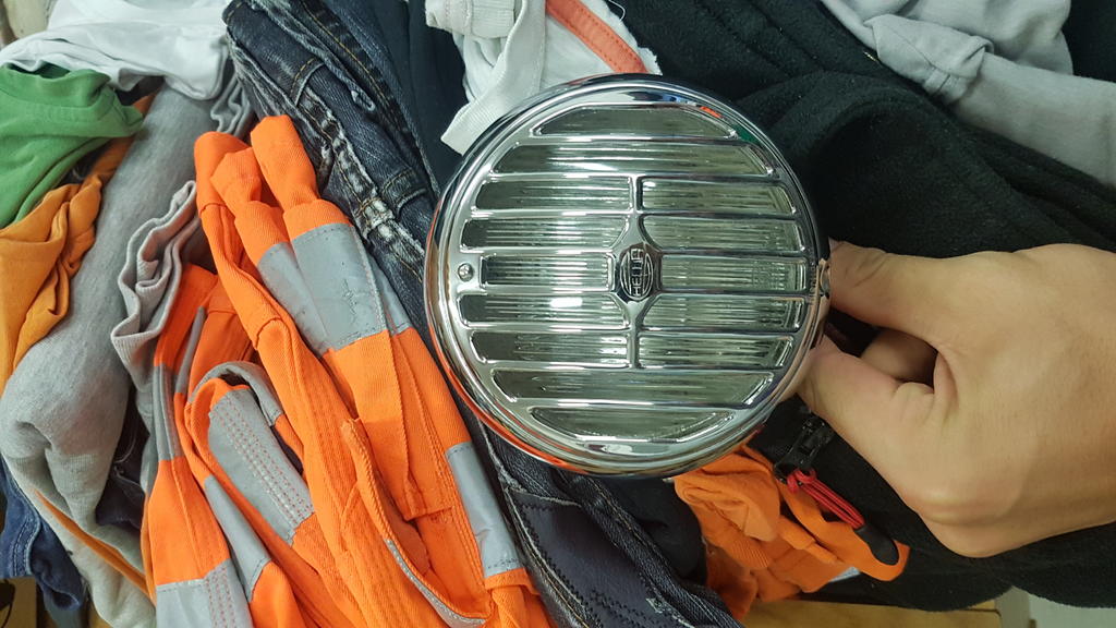

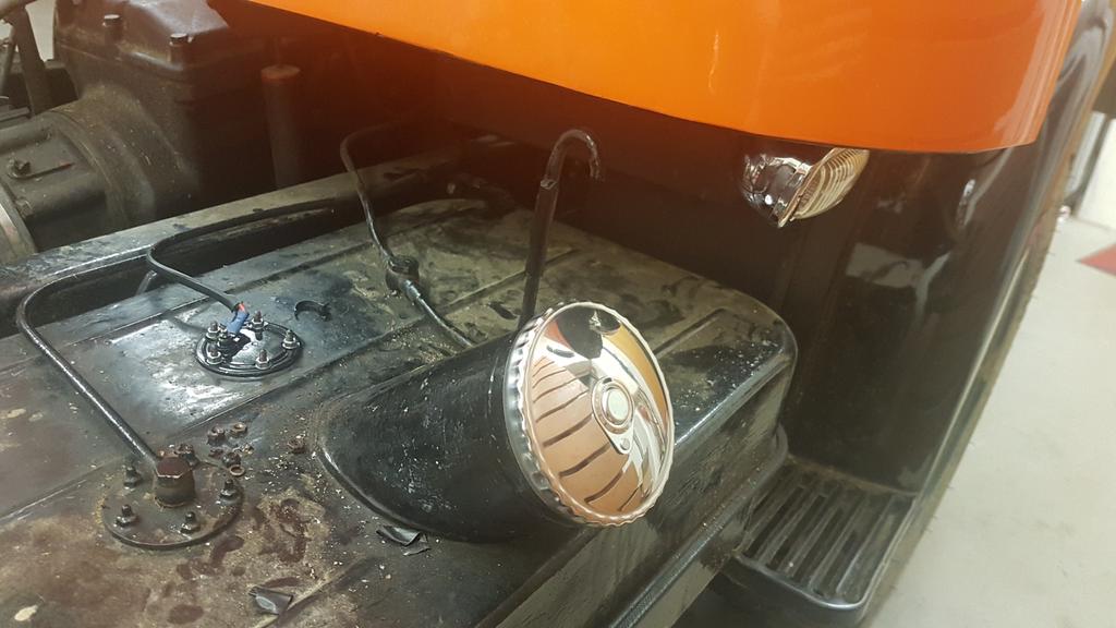

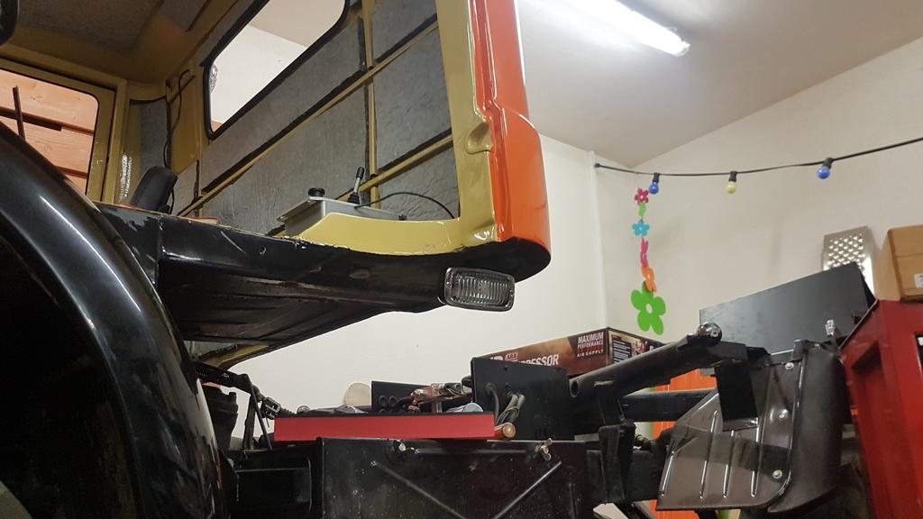

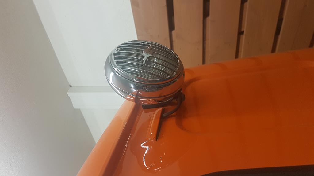

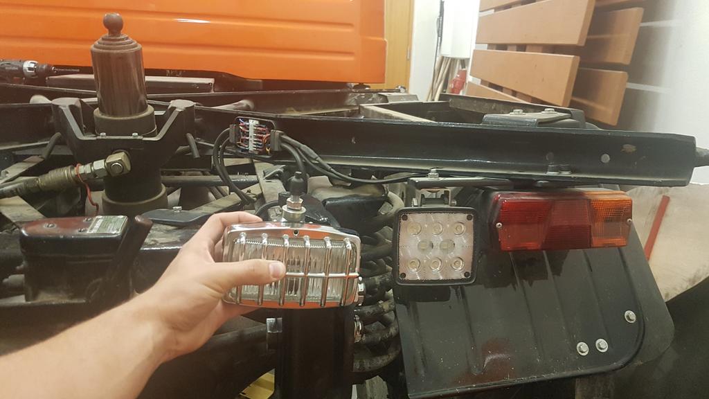

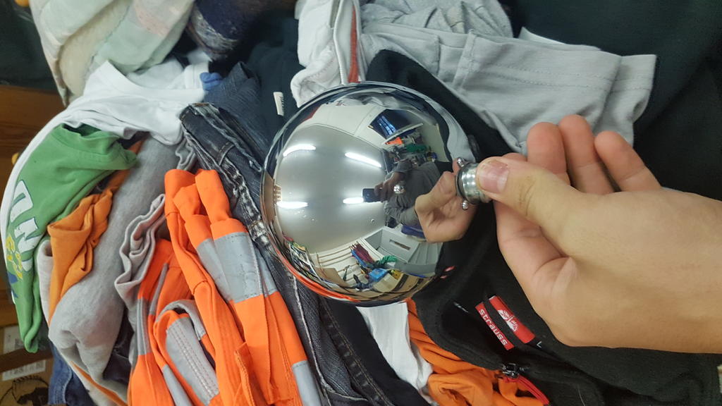

Ich habe auch ein paar historisch korrekte Scheinwerfer erstehen können, um meinem Unimog mehr Licht zu verleihen.
Ein wahres Schmuckstück nach dem Polieren
Hier auf der Rückseite waren fiese Lack-Läufer und Lack-Nebel von einer Lackieraktion des Vorbesitzers die allerdings alle raus gegangen sind beim Polieren.
Diese Scheinwerfer werden die Seitenbeleuchtung darstellen.
Ich habe einfach in vorherigen Einsätzen gemerkt, daß wenn man im Wald oder unbeleuchteten Gegenden bei Nacht man einfach nichts sieht (Überraschung) und deshalb habe ich das Projekt 360 Grad Umfeldbeleuchtung gestartet
Hier wird mein bisheriger LED Rückfahrscheinwerfer ersetzt:
mogsammler87 hat geschrieben: Schade finde ich dass Ihr die Pritsche komplett durch eine neue ersetzt habt und auch die Spinne scheint eine vom 421 zu sein.
Auch finde ich den LED Arbeitscheinwerfer sehr unpassend :sorry und ich hoffe Ihr macht noch den Kabelbaum so schön wie den rest der Kabine
Wir kommen also endlich Deinem Wunsch nach Robert :lol:
Nein, nachdem Ich die anderen Historischen Hella Chrom Scheinwerfer montiere muss dieser Stilbruch nun beseitigt werden ;-)
Ich möchte einfach die Gesamterscheinung ein wenig abrunden und verschönern.
Also der Led Scheinwerfer wird ersetzt durch einen schönen vergitterten Hella Chrom Scheinwerfer
Vieleicht muss ich mir noch ein Gitter für meine Rücklichter bauen damit die Zusammenpassen ;-)
Was denkt Ihr ?
An den Einstiegen werde Ich die kleineren rechteckigen Scheinwerfer von vorhin montieren #
Jetzt hätten wir zwar die 360 Grad abgedeckt. Aber dadurch das Ich den Rückfahrscheinwerfer am hinteren Rücklicht montiert habe ist meine Pritsche nicht ausgeleuchtet.
Das kann natürlich nicht sein. Also Habe Ich hier den runden vergitterten Scheinwerfer montiert.
Ist er nicht schön? :party
Und damit bei den nächtlichen Waldeinsätzen alle Zaungäste ordentlich gewarnt sind, hat mein Mog auch eine Rundumleuchte erhalten. Dieses mal nicht mehr mit Magnetfuß, sondern mit einem richtigen Steckfuß.
Und das ist auch die Halterung vom vorherigen Bilderrätsel, welche ich komplett selbst gebaut habe (abgesehen von der Steckverbindung offensichtlicherweise)
Die Verkabelung der neuen Scheinwerfer ist noch nicht ganz abgeschlossen ;-)

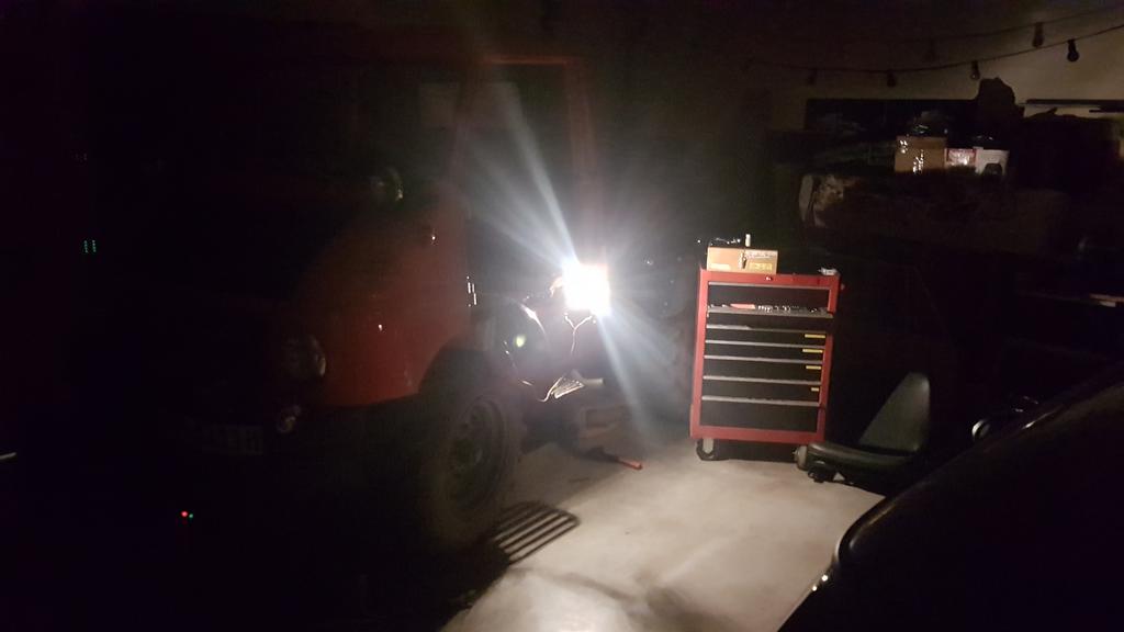

Doch das konnte mich nicht von einem Funktionstest der neuen Beleuchtung abhalten ;-)

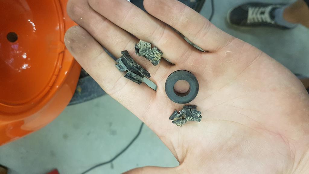

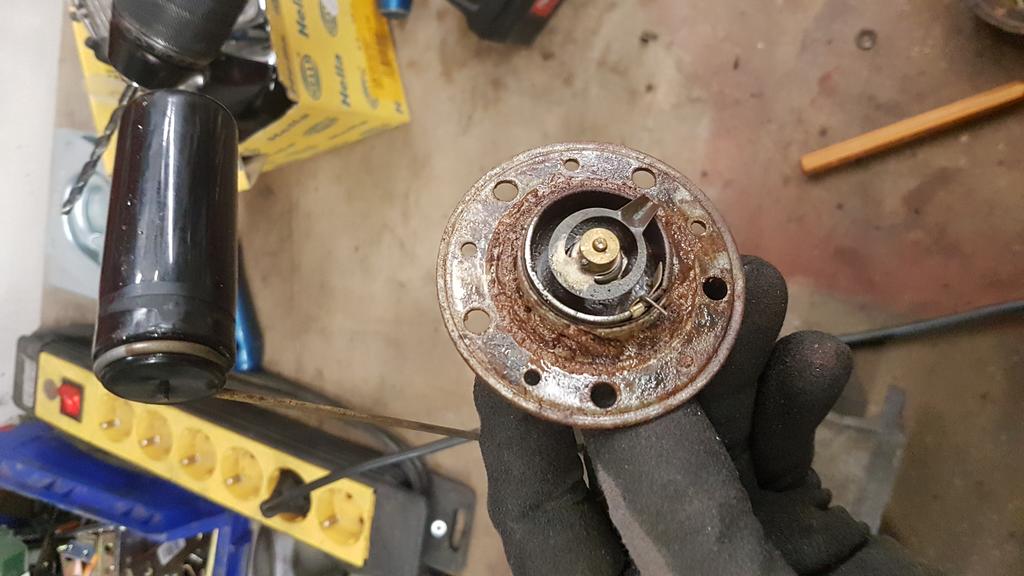

    Und ein neuer Tank-Geber für die Tankanzeige, der Alte war einfach durch das untere Zahnrad auf der Welle durchgedreht, der Konstant-Draht war an vielen Stellen
kaputt und es war haufenweise Dreck drin.
Jetzt sollte es problemlos Funktionieren.
Alter Tankgeber
So, das ist zur Zeit der Stand der Dinge! Was gibt es noch zu Tun?
Ich möchte meinen Krümmer noch mit Auspuffband umwickeln, da trotz Hitzeschutz-Bleches die Motorraumabdeckung etwas zu warm wird für meinen Geschmack.
Da ist er noch nackt.

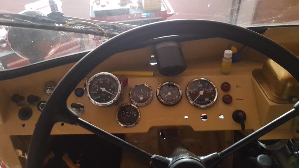

Ich möcht noch einen Rückspiegel und die Innenraumbeleuchutng montieren damit überall am Auto ein bisschen Licht ist ;-)

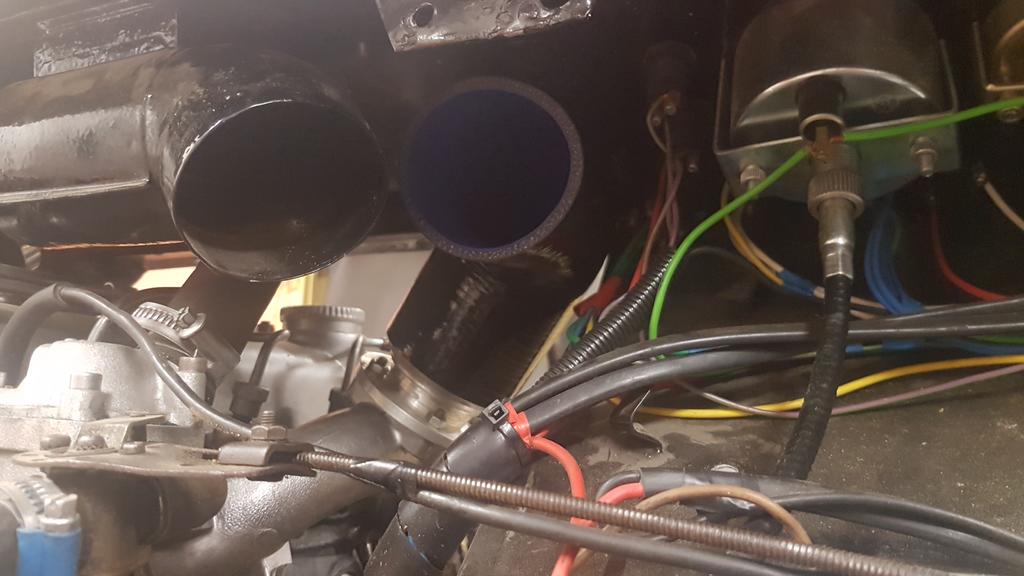

Ich muss noch die Ansaugleitung neu bauen, da die Alte nicht mehr passt.
Und an der Front muss ich noch die große Portion Spagetti bekämpfen und ein wenig ordentlicher machen
Und in diesem Zug müssen ja noch die Lichter ansteuerbar gemacht, werden dafür werde ich noch ein neue Schalter-Reihe in der Kabine anbringen.

Hallo Anton,
nein, die solltest du nicht aufbohren, du hast den alten Rahmen mit Aufnahmen für Umlenkhebel des Luftkrafthebers, erst mit dem starken Rahmen kamen dort die Lagerböcke des Heckkraftheber hin.

UFH hat geschrieben:Hallo Anton,

Moin Hannes
Der Verstärkte Rahmen Kam ja mit den Neuen Achsen Vom 411 Aber es gab ja auch schon an der Alten Achse einen Hydraulischen HKH und der hat doch auch den Lagerbock oben wie Hier
aus diesem forumbsbeitrag
https://www.unimog-community.de/phpBB3/ ... 64083.html
Oder Übersehe Ich Hier Was ?
#524221
Ja, das war der 411a der hatte schon den starken Rahmen, gebaut von 61-63 deiner wird zwischen 58 und 60 gebaut worden sein war ja Ochseblutrot ne?
Beim Unimog ist nicht alles so einfach mit wenn der das hat, hat meiner das auch :mrgreen: :D, die verschiedenen Ausbaustufen machen es einem da schwer :spitze.

Hallo Anton,
Den hydraulische HKH wird nur in den starken Rahmen (120mm) ab 411a ( 3.1961 - 11.1963 noch alte Achse) passen.
Im schwächeren Rahmen (100mm) ist kein Platz für den Hubzylinder mit Befestigungskonsole.
Der Raum im Rahmenprofil ist zu eng dafür.

Hallo Jochen,
die originale Konsole passt nicht aber eine angepasste oder selbstgebaute, so schon gesehen, das Problem ist, wer schnitzt hinten die Aufnahmen für die Buchsen vom luftkraftheber mit Versteifungsblech raus?

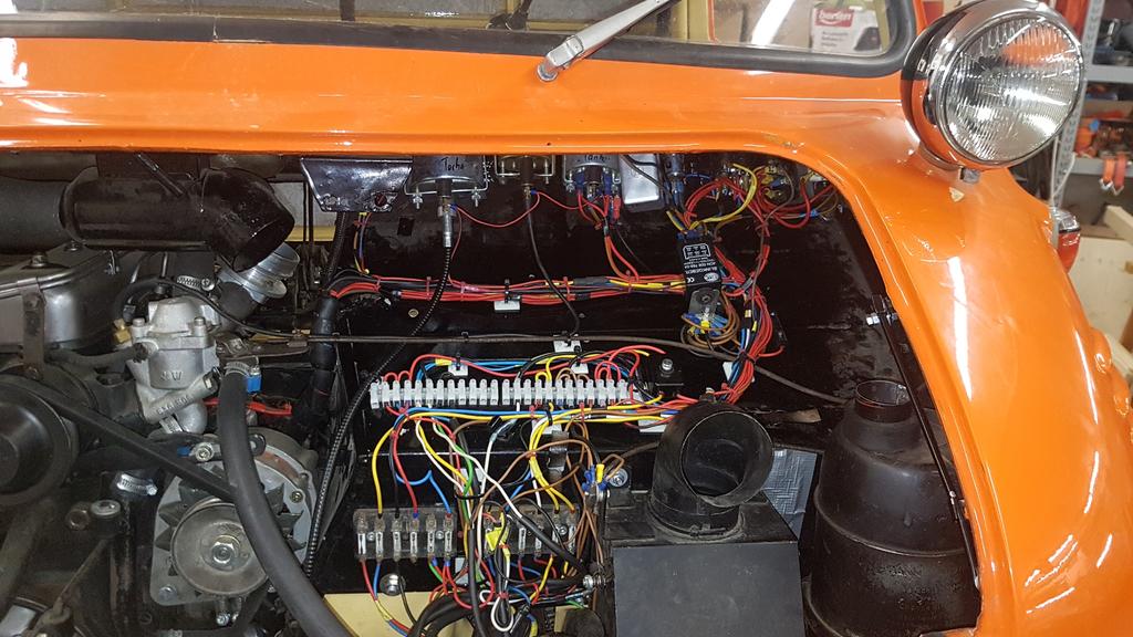

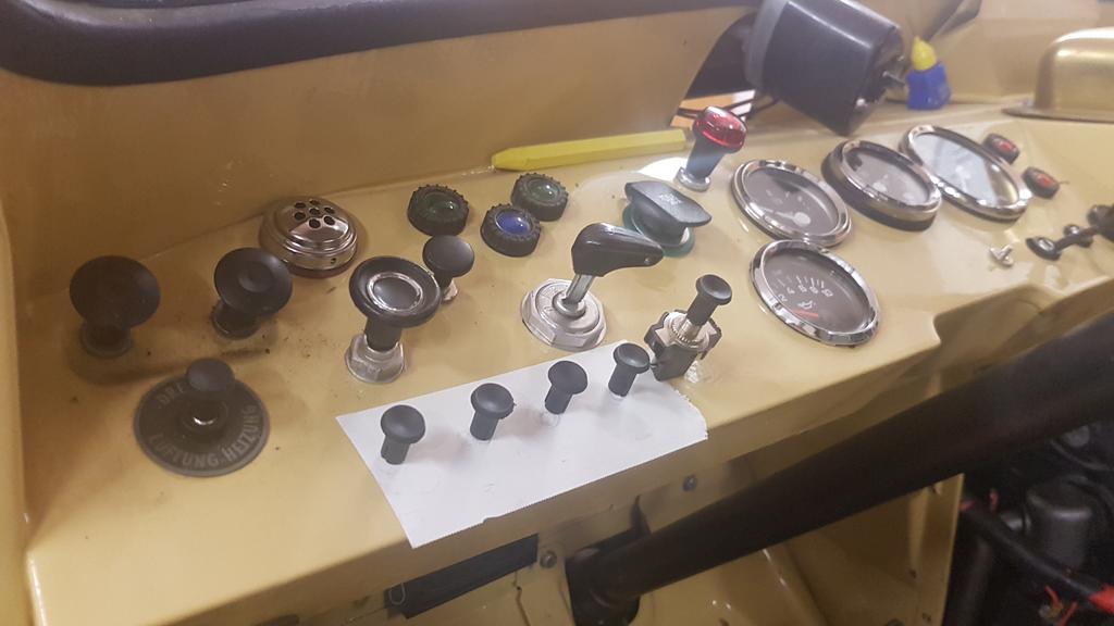

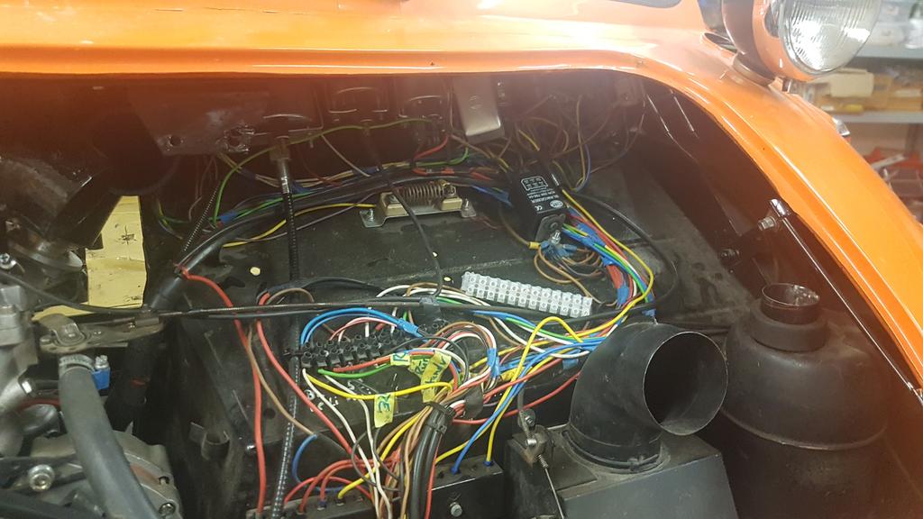

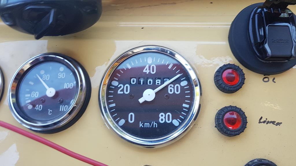

Wie Ihr wisst habe ich mich dem Problem gestellt diesen bunten Kabelsalat zu vereinfachen da hier ein paar Alt-Sünden vergraben waren
Und so wie Es auch immer Ist findet man auch immer Sachen mit denen Man gar nicht mehr gerechnet hatte die es zu beheben Gibt. Hier zum beispiel Hatte ich im ersten Zusammenbau Kantenschutz als eine Kabeltülle verwendet da ich nichts anderes Hatte. Hat auch Funktioniert nur habe ich inzwischen die richtige lösung für das Problem also Kabeltüllen Verbauen in der Kabeldurchführung der Scheinwerfer
Hier Habe ich Die Verkabelung der Neuen Schalter Auserhalb Vorbereitet und Bereits Angeschlossen da es Im Fahrzeug nicht möglich (gefühlt) Wäre das ganze einzubauen. Immer Wieder Verblüffend Wie wenig Platz Tatsächlich In diesem Fahrzeug ist.
Work in Progress
Hier die montierte Schalterreihe :mrgreen: Das Macht ware Freude Solch ein Projekt wachsen Zu sehen
Leider Habe ich im Einkauf einen fehler Gemacht und die billigsten Schalter Gekauft was heist wenn man diese Mit einem Finger Krumm ansieht ensteht ein wackelkontakt und der angeschlossene Scheinwerfer Flackert :mauer :mauer
Gottseidank Passiert dies Nicht wenn der Schalter in ruhe Gelassen wird durch Vibrationen vom Fahrzeug das Wäre der Todesstoß gewesen so ist es nur Ärgerlich aber beim nächsten mal werde ich diese nicht mehr Verbauen. :oops:
Und nun Hier das Ergebniss von cirka 2,5 Vollen Arbeitstagen die ich beinahe Ausschließlich mit Kabel-Ziehen verbracht habe. Viel Material und Alt Lasten haben das Fahrzeug verlassen und Bisher Funktioniert Alles.
Zufrieden bin ich bis zur Oberseite der Lüsterklemmleiste an deren Stelle ich vieleicht auch etwas besseres Montieren Könnte Aber auch nicht weiß was bisher. und darunter Kommt wieder ein Wenig Kabel Krebs dies War zum eInen Zeitdruck geschuldet (später mehr dazu) und zum anderen weil ich mir noch ein wenig unsicher Bin wie ich diese Region gestalte verkabelungstechnisch.

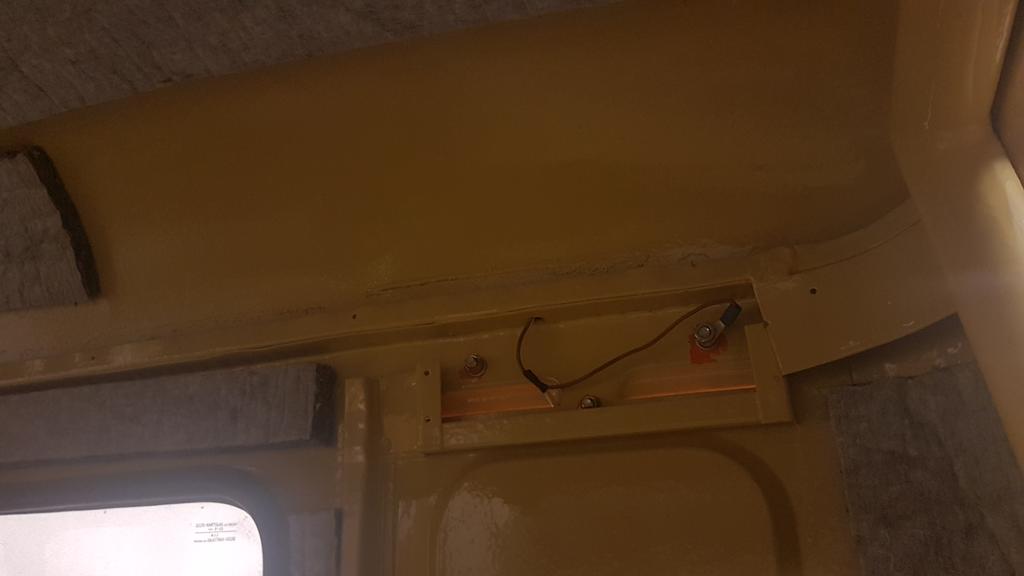

Die Restliche zeit habe ich damit verbracht Den Rückspiegel mit meiner Innenraumbelechtung Anzubringen

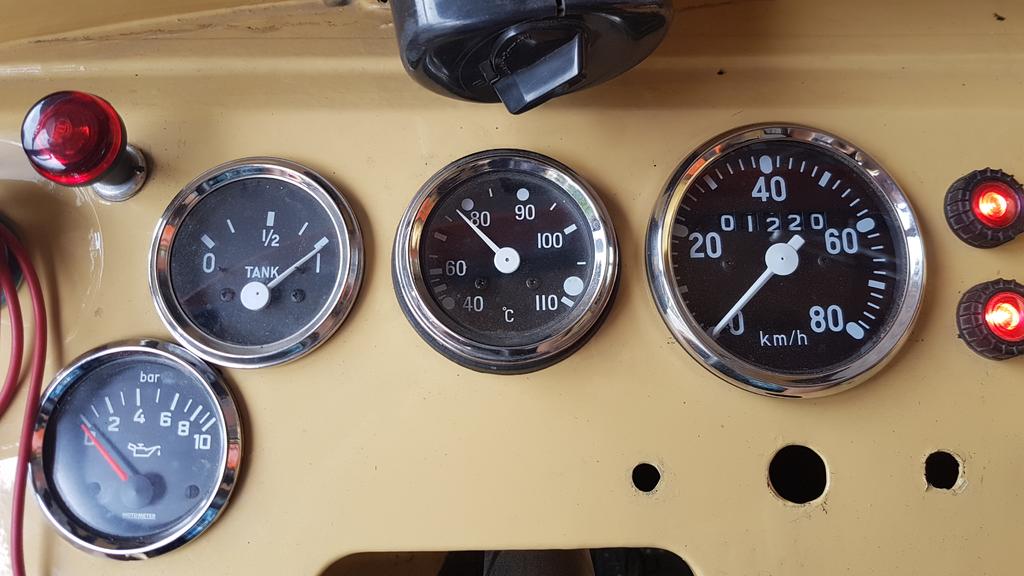

Und einen Neuzugang In meinem Teilefundus Zu Bestaunen
Hat Hier jemand Erfahrungen Mit Mechaniscchen Drehzahlmessern An der Mechanischen Pumpe ?
geht das Überhaupt ?

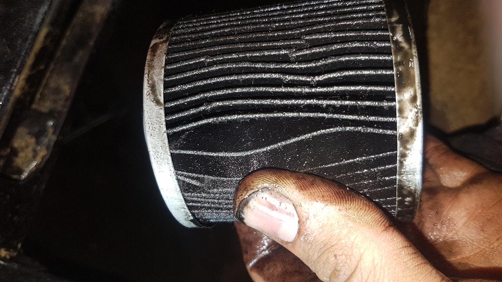

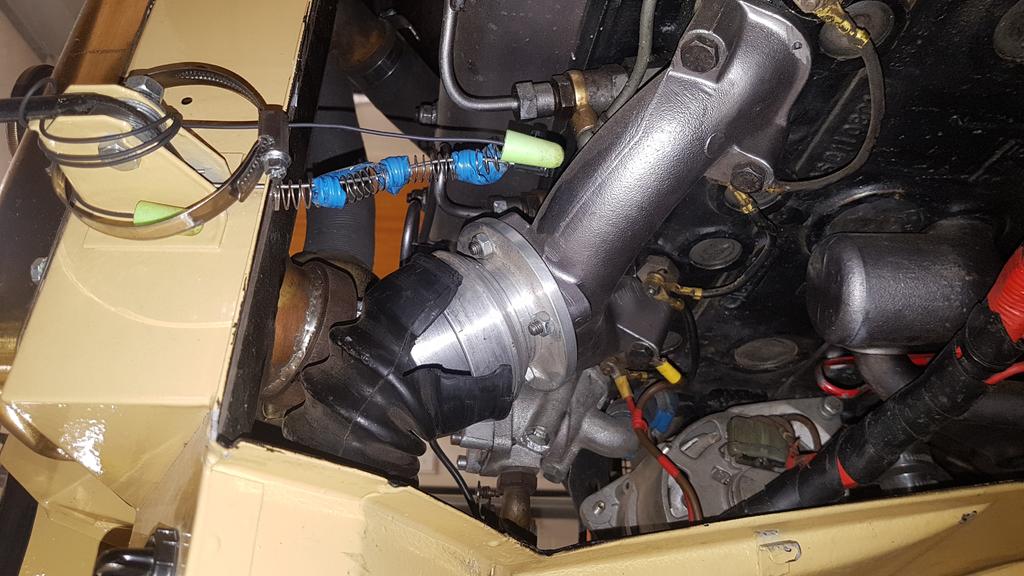

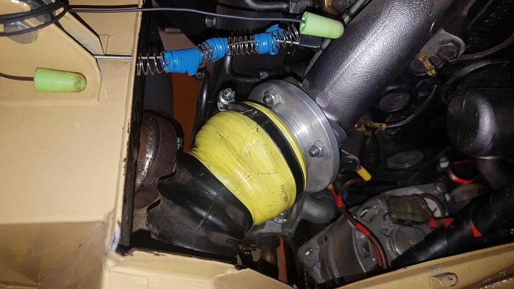

Ich möchte Immernoch und werde auch noch Mein Ansaugsystem Erneuern aber mir Fehlt bisher noch das Rohr dafür von dem her habe ich mein altes system Mit Isolierband geflickt
Nicht Unbedingt Perfekt aber es Funktioniert und ist besser als ohne Filter zu fahren was ich bisher nicht vermeiden Konnte.

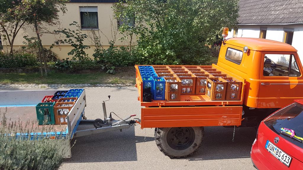

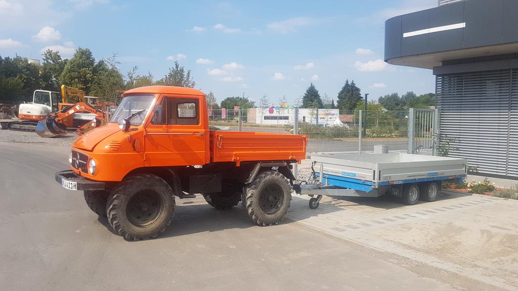

Dieser rührte davon her das ich mich dazu entschlossen Hatte einen Freund in erlangen zu Besuchen und die Fahrt dorthin Mit meinem Unimog zu absolvieren. Ich fand einfach die Idee klasse und Es war auch meine Erste Größere Fahrt nicht nur mit dem neuen Motor sondern generell meine Erste Große Fahrt mit dem Unimog.
Der Ultimative test ;)
Doch dafür muss Noch die Pritsche Montiert werden
hier Hat mir ein befreundeter Landwitrt Aus unserem Ort mit seinem Radlader geholfen

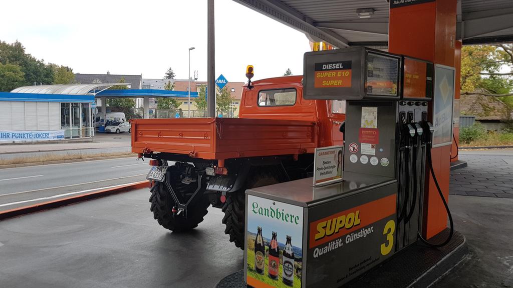

So Alles Wieder Zusammengebaut dann Kann es los Gehen die taschen sind Gepackt ein wenig Werkzeug ist an Bord dann Auf richtung Erlangen 150km to go
Unterwegs durch das Schöne Mittel-Süd-Deutschland
kleiner Zwischenstopp nach einer großen Steigung alle Betriebsflüssigkeiten und Drücke im grünen Bereich also weiter gehts.
Und endlich In Erlangen Angekommen Bilanz Der Hinfahrt 3 stunden 28 Minuten Fahrzeit 142 Km Gefahren mit 40Km/h Durchschnittsgeschwindigkeit und einer Maximalgeschwindigkeit in der Ebene von 55-57 km/h Abgeregelt durch die Einspritzpumpe
Ich hatte in Erlangen eine schöne zeit hatte bei meinem Kumpel Übernachtet und habe mich dann am nächsten tag auf den Rückweg Gemacht Und dafür will das Biest gefüttert werden
Zwischenstand nach dem Tanken zum Messen des Durchschnittverbrauches

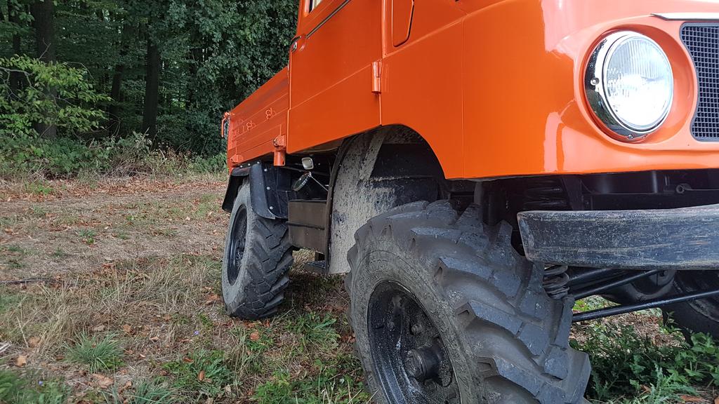

Und nachdem ich mir einen Kleinen Umweg ausgesucht hatte habe ich noch Kurz vor Zuhause das Fahrwerk Ein Wenig Gedeht damit der Arme Mog nach so viel arbeit Keinen Muskelkater bekommt :mrgreen:
#flexing
Beeinduckend wie gut der Verwindungsweiche Rahmen mit den Achsen Arbeitet
Oh sieh mal ein Euro

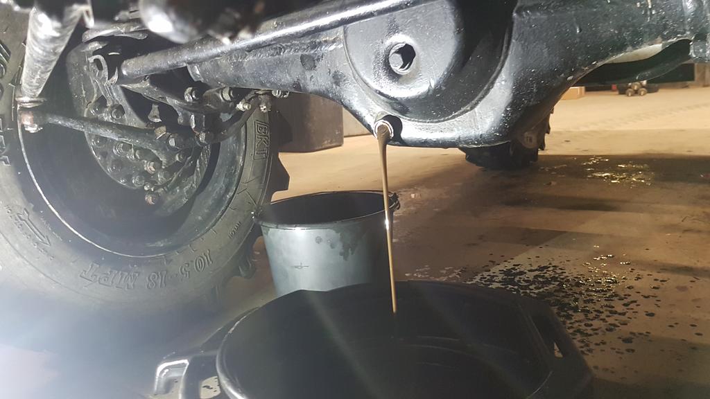

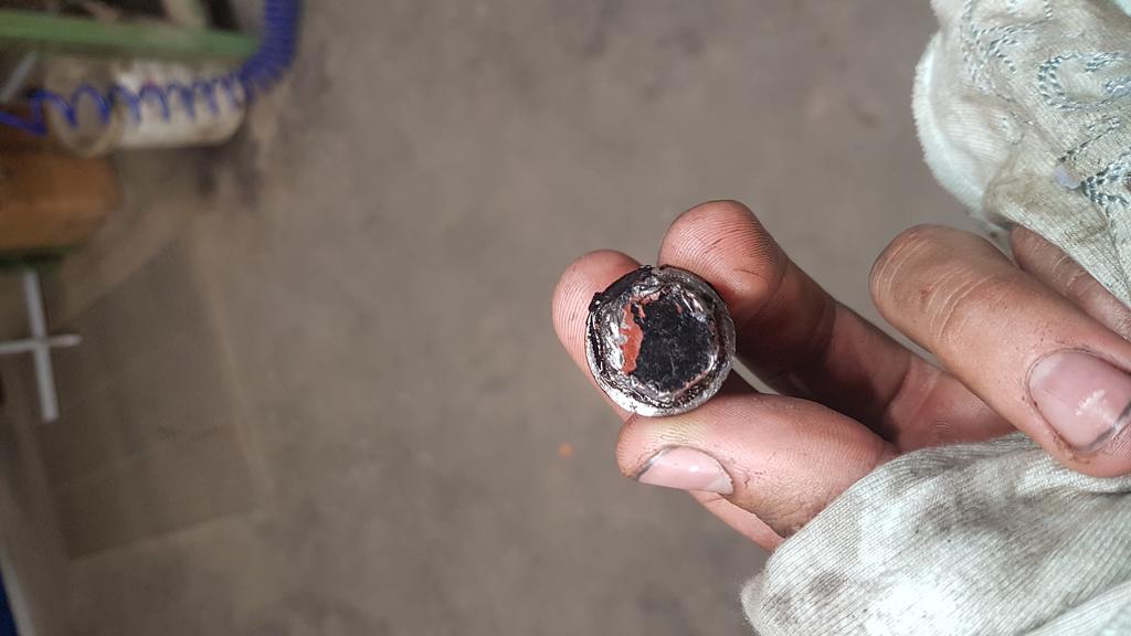

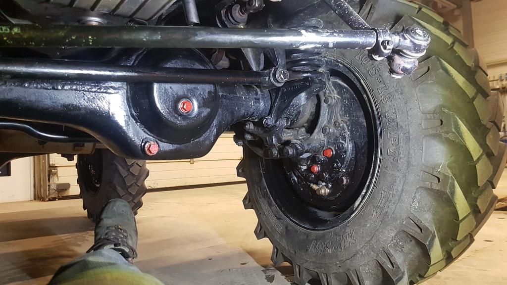

So Wohlbehalten daheim angekommen War es Zeit für den lang Ersehnten Ölwechsel weil der Schutz der sich nach dieser Fahrt Nicht Gelöst hat der Wird sich in meiner Zeit wohl Nie lösen.
Nur einen leichten Verlust bei dieser Ablass -Schraube ich hatte leider nur keine neue zur Hand :?
Also Ran an die Feile und schön wieder Eckig gemacht
Ein Blick ins Innere des Ölfilters vom Motor und auch Hier Gibt es Keine Bösen überraschungen. Alles nur Schwarz wie sau vom Ruß
Die Ölablassschrauben habe ich bei der Gelegenheit noch Farblich Abgesetzt damit sie das nächste mal Leichter zu Finden Sind
Und Betankung die zweite hier hat sich auf der Rückfahrt ein Verbrauch von 11.4 Liter pro 100 km eingestellt der Über der Werksangabe liegt die haben wohl schon damals Gerickst ;)
So Nun Sind wrir an einem Neuen Start Punkt für dieses Fahrzeug Ölwecchsel in allen Bauteilen Alles Abgeschiert Die Elektrik zu 90 prozent Überarbeitet und Mit neuen Funktionen Versehen mit denen ich Höchst zufrieden bin Ihr Könnt euch Kaum Vorstellen Wie Stark ich mich Über Innenraum, Umfeld Und Arbeitsplattformausleuchtung freue Es ist einfach eine Wahre Pracht das Fahrzeug bei nacht zu Bestauenen mit allen Lichten Eingeschaltet eunfach Wahnsinn.

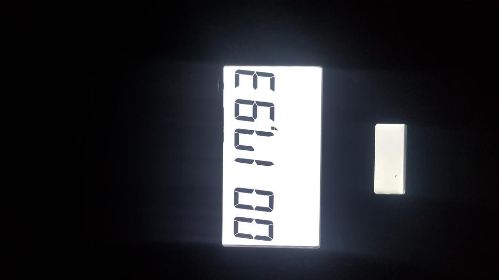

Ich habe mir mal ein günstiges Messgerät Besorgt und das schlägt bei Vollast auf 92 Dezibel aus was nicht gut ist da möchte ich verbesserungen Anstreben. hier habe ich noch mehr Video material was euch noch erreichen Wird. Auch die thermik in der Kabine Müss verbessert werden Hier Fehlt zum Zeitpunkt gerade noch die Abdeckung der Schalthebel wodurch Viel Warme Luft ins Innere Gerät und es Gibt noch Fingerbreite Spalte an der Motorraum Abdeckung durch die auch Warme Luft Dringt. Hier gibt es noch viel Luft nach Oben.

Auch kann man hier schön die seitlichen Scheinwerfer sehen die eine Rundumsicht gewährleisten. Die sind eine meiner liebsten Modifikationen die ich an meinem Unimog gemacht habe die sind echt Super. :spitze

Hier Sieht man drei Probleme auf einen Blick meine Vorderachse hatten zwei undichte Stellen entwickelt allerdings bin ich mir nicht mehr sicher ob sie aus dem Achsrohr kamen oder aus den Vorgelegen.
Aber die Tropfende Stelle weiter vorn Ist ein Kühler-Leck hier hatte sich eine Provisorische Reperatur aus der Zeit vor der Hochzeit gelöst.
Diese habe ich gemacht habe damit das Hochzeitsauto am Termin Fährt.

ca. 7 km nach dem Start der Heimfahrt Nimmt der Motor kein Fußgas mehr an, Grund ?
Gebrochener Bowdenzug an der EP.
Die Moral der Geschichte ? Man verschweißt keine Bowdenzüge! :evil:
Doch wie geht man mit dem Problem jetzt um ?
Motorabdeckung runter und mit der Hand Gas geben. Das hat funktioniert hat mir aber zwei saftige Brandblasen Verschafft.

Beim Testen meiner Reperatur auf dem Baumarktparkplatz ist mir mein Gaßpedal abgebrochen :cry:
Schlecht: Samstag nachmittags ist niemand mit einem Schweißgerät in der nähe ist noch Verfügbar.
Also die Service-Hotline von meinem Schwager erneut angerufen der Bescheid Wusste und mich Gott sei Dank bergen konnte mit einem Pkw-Transprt Anänger der zufällig bei uns daheim war. Also Glück im Unglück.
So war ich nicht Gestrandet und kam Heim :spitze
Der Pkw-Anhänger war nicht Ganz Zufällig Zuhause weil ich ihn 2 tage Vorher genutzt hatte um Die neueste Erweiterung der Fahrzeugflotte nach hause zu Holen. Einen Fliegl EDK 50 Fox :party
25 Km/h Auflaufgebremster 5 Tonnen Anhänger der meiner Meinung Sehr gut hinter den Mog Passt.
Nicht unwichtig beim Kauf war natürlich das er das richtige Bordwandprofil hatte :mrgreen:
Ich war da schon lange auf der Suche nach einem passenden Anhänger und hatte dann zufälig kurz vor dem Teilemarkt einen gefunden.

Die Neue Aufnahme des Bowdenzug ist nicht ganz Perfekt aber hat bis heute Bewährt

Hier sieht man noch was anders Ich hatte mitte des Jahres das Problem das mein Anlasser einfach den Geist aufgegen hat warum wusst ich nicht genau.
Da ich aber den 2. Motor Hatte habe ich einfach den Anderen Starter Montiert. Aber ich hatte immer ein ungutes Gefühl Gehabt.
Also habe ich den Defekten Starter Restaurieren und Modifizeiren lassen so das er mehr Leistung hat in dem er einen anderst Gewickelten Anker Bekommen hat un diesne Habe ich dann Eingebaut. Dieser Leistet bis Heute gute dienste.
Hier Sieht man den Kaputten Anker aus dem alten Anlasser
Hier die neue Anhängerkupplung eine Rockinger 227
Die Montage hat nach ein wenig Massage auch geklappt aber Freiwillig passt die nicht rein. Denn die alte Klappbare ist deutlich Kleiner.

Habe ich schonmal Gesagt das ich meine Lampen mag ?
