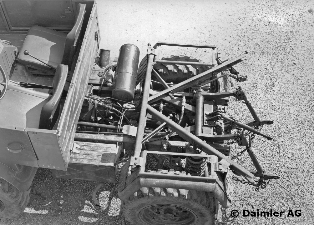

Nachtrag:
Im Mercedes Public Archiv gibt es unter den Bilder mit der Nummer g54548 einen 411 aus 59 (unsynchronisiertes Getriebe) aufjedenfall mit schwachem Rahmen aber hydraulischem Heckkraftheber und Kipperspinne. Ein Versuchsfahrzeug von Mercedes wie es scheint.
#524261
Hier ist das Bild aus aus dem Archiv:
5721
Da können wir wieder herrlich diskutieren, wann dieses Fahrzeug gebaut wurde. :wink:
Unsynchronisiertes Getriebe, schwacher Rahmen mit Lagerpunkt für pneumatischen Kraftheber,
Hubwelle mit Hubarmen aus Stahl geschnitten, Karosserierückwand schon Dreipunktfahrerhaus.
Und natürlich Kipperspinne, Kotflügel von 411a.
Wann die Klappnare Hängerkupplung gegen eine feste drehbare ersetzt wurde, kann ich nicht sagen.
#524265
dass es sich hier um ein Versuchsmuster der Hubwelle für den HKH handelt sieht man auch daran, dass die Arme aus glatten Platten ausgearbeitet wurden. Die Serie war geschnmiedet und hatte einen umlaufenden Rand.
Bemerkenswert ist auch der 60l Tank, bei dem die Tankenlüftung außerhalb des Fahrzeugs ist.
Und bei der Tankentlüftung ist noch so ein komischer Beschlag am Fahrerhaus.
Selten ist auch die Ersatzradhalterung an der Spinne für das liegende Ersatzrad.
Über die Nummer seitlich auf der Kabine müsste man den Zeitraum eingrenzen können.
