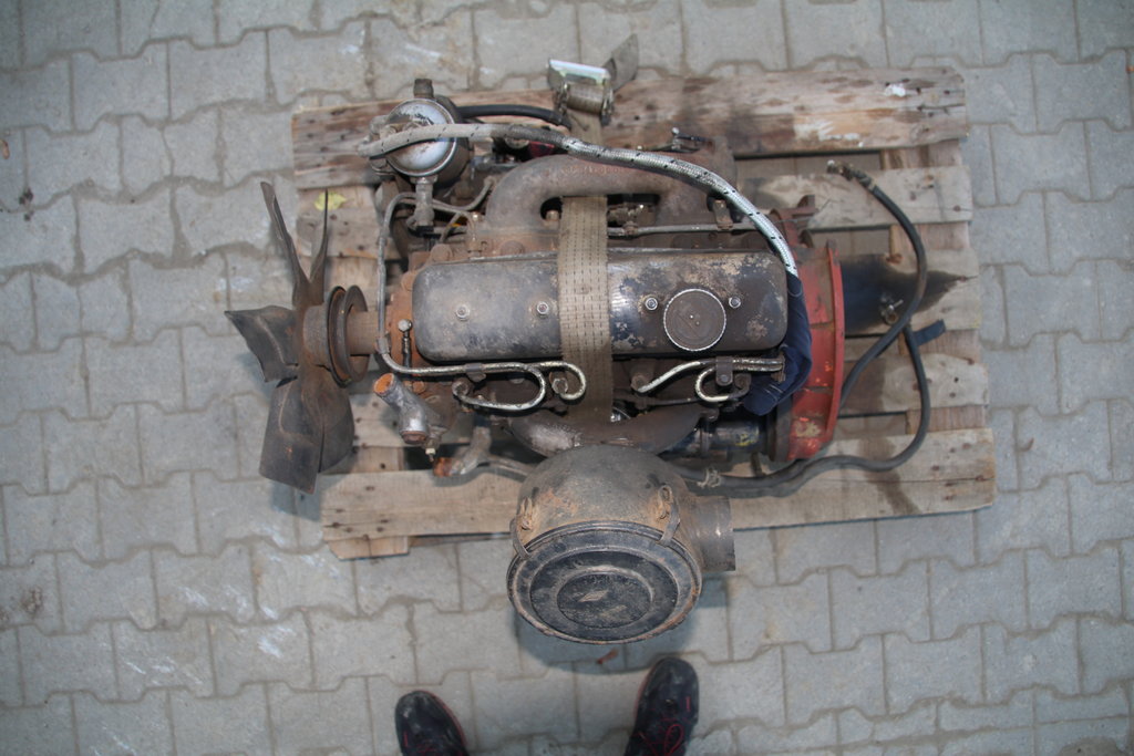

Was die thematik mit dem Motor angeht habe ich auch vor beide Motoren zu zerlegen die besten komponenten mit Neuteilen zu ergänzen und damit den mir Bestmöglichen Motor zu bauen.

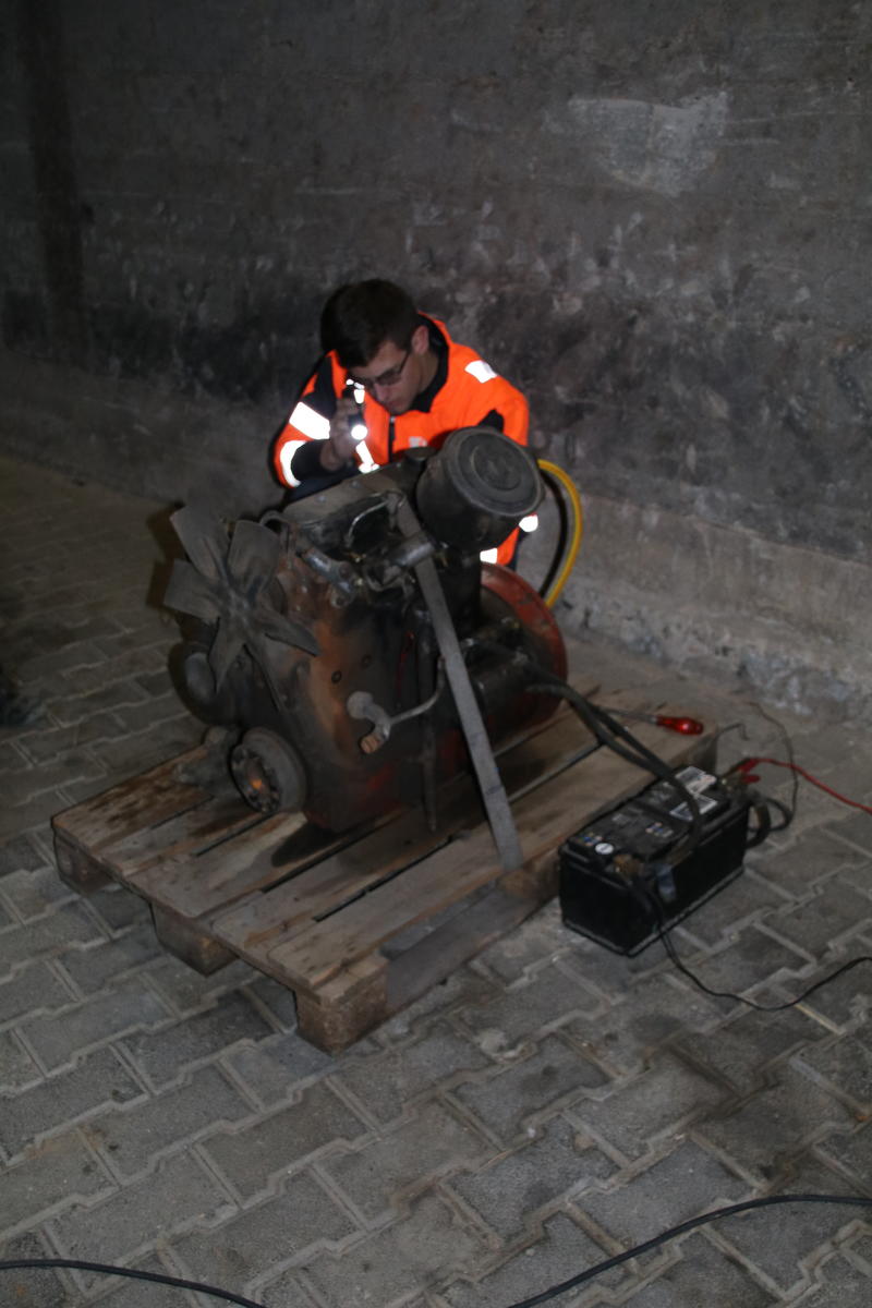

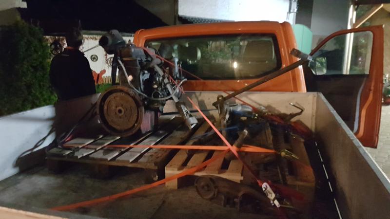

Ich habe Gestern mit einem Freund den Motor den ich vorher Beschrieben habe in einer hau ruck Aktion gekauft da er sowieso in der ähnlichen Region ein Mähwerk war das er für seinen Kramer gekauft hat.
Also Fakt ist ich habe jetzt zwei Motoren :mrgreen:

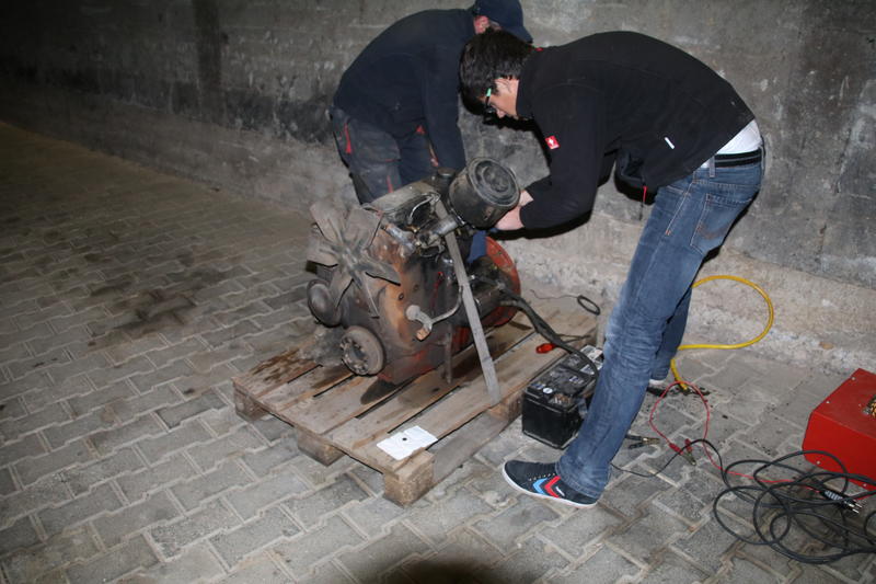

Was den zustand des 2. angeht ist es eher Fragwürding.
Er Läuft zwar raucht immerwieder was natürlich auch an der langen Standzeit von 1,5 Jahren beim Vorbesitzer liegt ohne Konservierung.
Stundenanzahl ist unbekannt das Schild auf den Motor sprich von einer Abregeldrehzahl von 3300 U/min und 43 Ps vorher wäre der motor in einem Gabelstapler gewesen vermutlich ein Eschelböck oder sowas aber das wusste der Vorbesitzer nicht mehr.
Hier ein Viedeo Vom Probelauf:
was mich ein wenig beunruigt sind die unregelmäßigen weißen wolken die der Motor ausstöst und die Funken die aus dem Auspuff schlagen.
Aber nachdem ich ihn sowieso zerlegen will :?

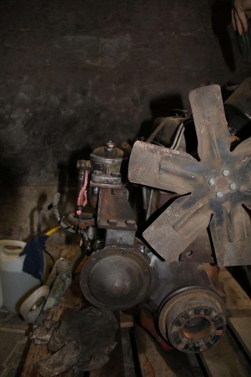

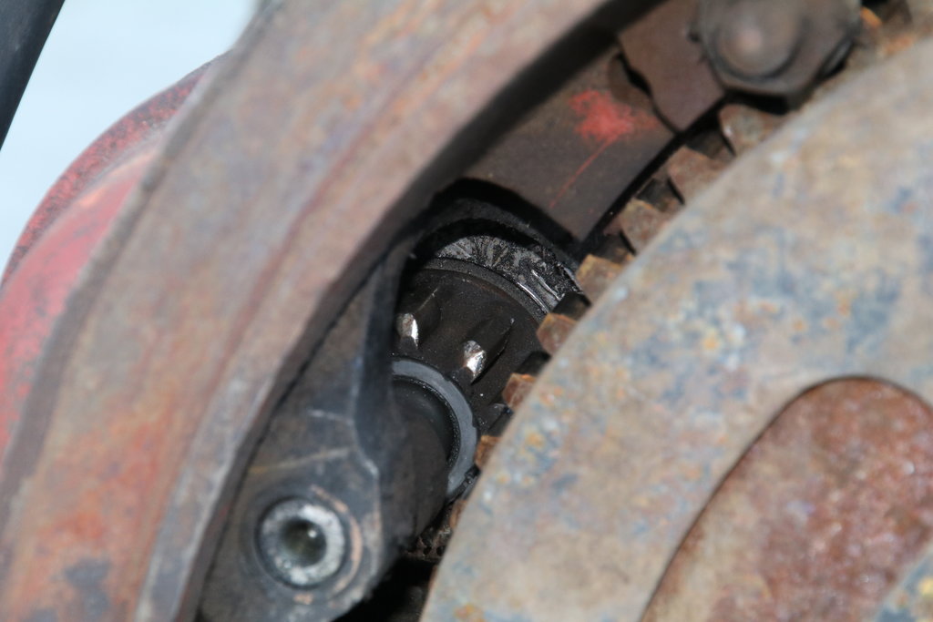

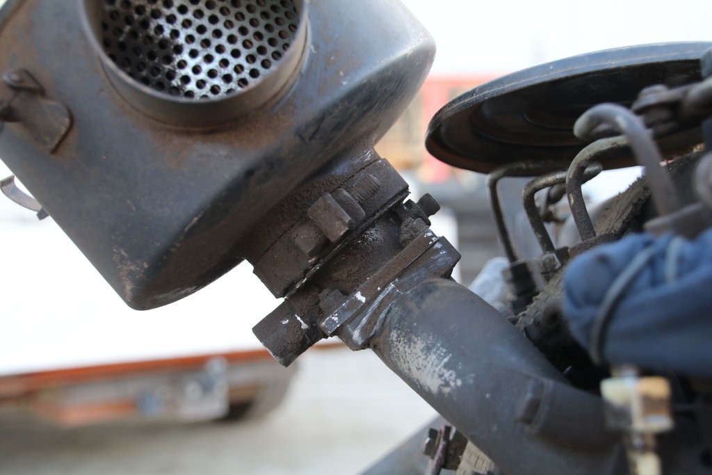

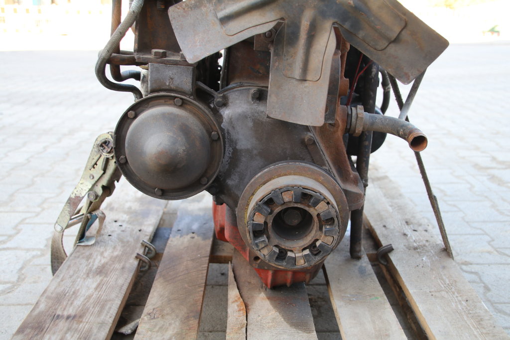

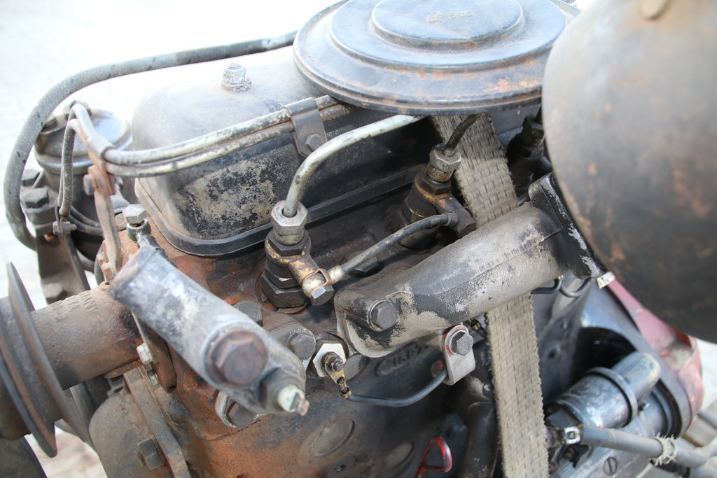

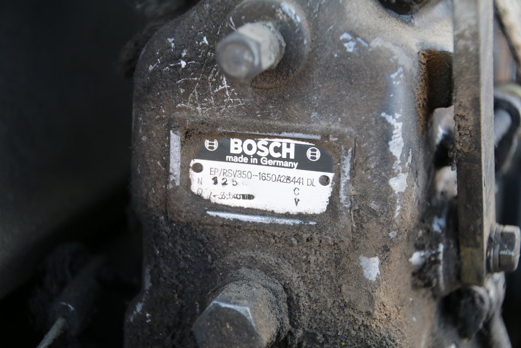

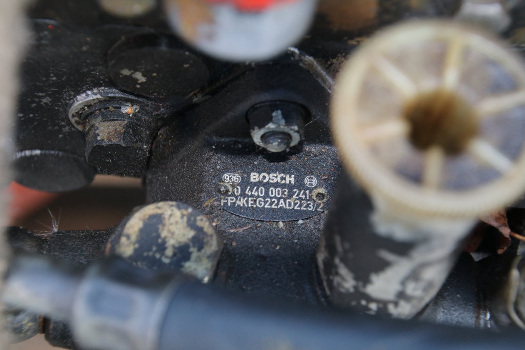

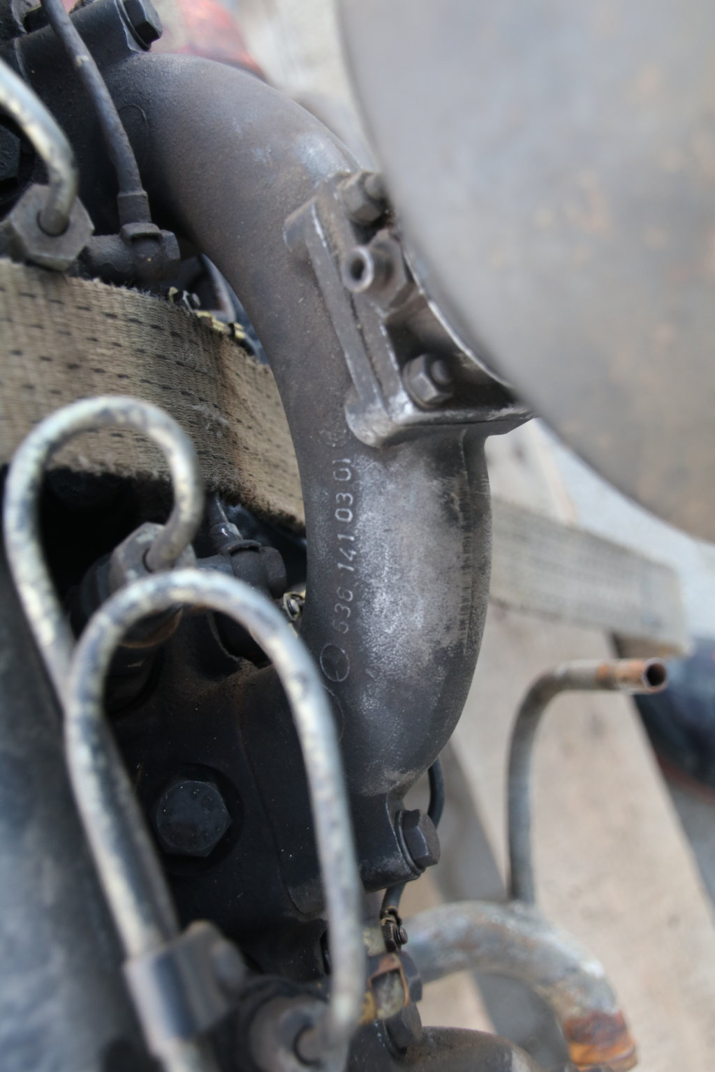

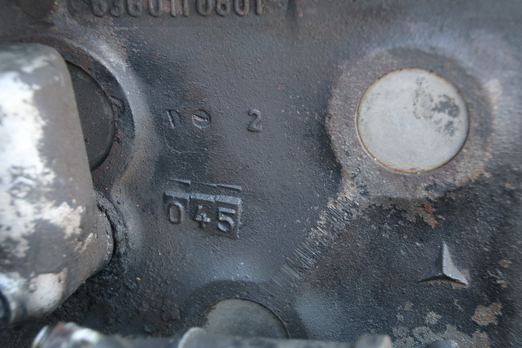

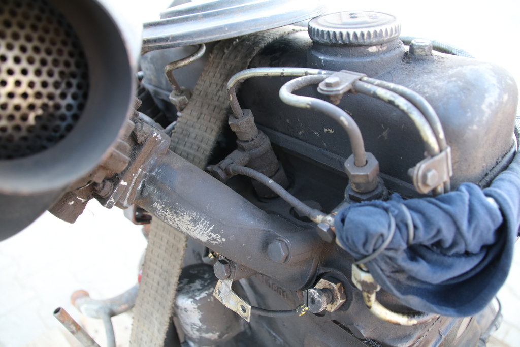

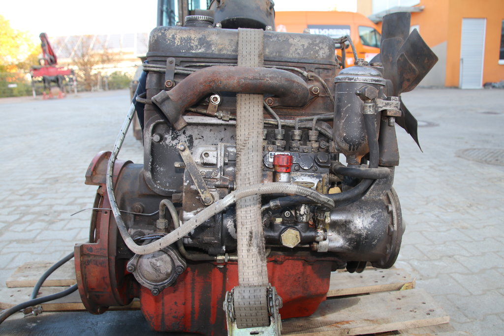

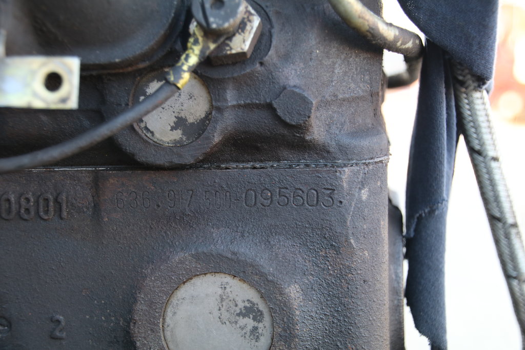

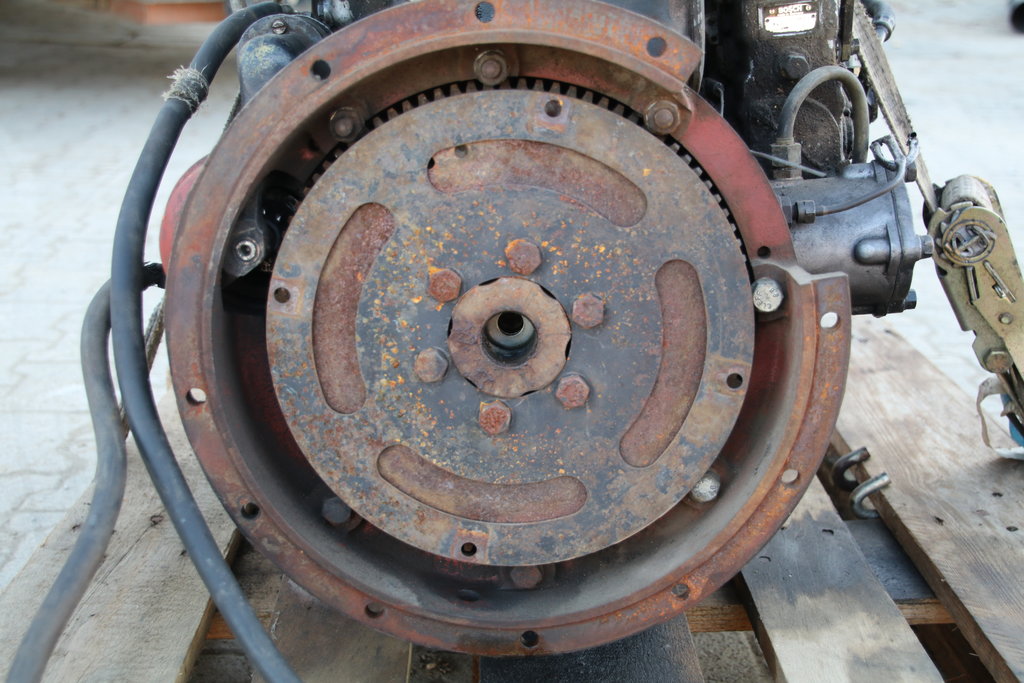

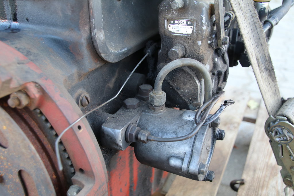

So der Motor ist nun eingelagert und hier zum abschluss noch ein paar Hochauflösende fotos Von dem Motor.
Viel Spaß und wenn euch was auffällt könnt ihr es gerne los werden.

du hast ja dann Glück gehabt, der Kopf ist die spätere Variante mit 5 Stopfen und verbesserer Einlauf und auslasskanalführung, das macht auch nochmal was aus an Leistung :wink:

Da habe ich wohl Glück gehabt ;) Wie genau unterscheiden sich denn die Verschiedenen Zylinderköpfe ?

zweiflinger hat geschrieben: was mich ein wenig beunruigt sind die unregelmäßigen weißen wolken die der Motor ausstöst und die Funken die aus dem Auspuff schlagen.
Das würde mich auch beunruhigen!
Sowas klingt überhaupt nicht gut.
Die Wolken können im besten Fall noch von einer sporadisch hängenden oder pissenden Düse stammen. Die Funken dürften eigentlich überhaupt nicht sein, da passt was absolut nicht.

@ Fabian
Schau dir das Video an:
dann kannst du das selber Beurteilen die Wolken kommen auf dem Video bläulicher raus als sie waren kommt von der LED Lampe.
Die Funken kommen gegen Ende des Videos aber ich glaube das auch auch ein Schmutzrückstand im Motor gewesen Sein verkokungen Ölkohle irgendwie sowas.
Es sieht jetzt ja auch nicht so aus Als hätte jmd. eine Wunderkerze im Auspuff angemacht :D

es gab keine Eschelböck-Stapler, zumindest ist mir keiner damals aus der Branche bekannt, vermutlich Steinbock oder Esslingen. Alternativ waren noch Crede, BKS, Irion und Still als Staplerhersteller mit diesem Motor am Markt. Der Ölwannenfarbe nach wäre eher Steibock zu vermuten, etwa den DFG2C aus den letzten Jahren. Fühere Versinonen haben noch die pneumatische Regelung.
Die Rauchentwicklung nach so langem Stillstand kann man nicht bewerten, das ist absolut normal, besonders wenn er noch kalt ist, da Öl durch die Ventilführungen in den Ansaugtrakt gelaufen ist und zuersteinmal vollkommen freigebrannt werden muss. Unrunder Motorlauf kann auch von einem korrodierten Ventilsitz kommen, da immer je ein Ventil geöffnet ist und im Laufe der Zeit durch die Luftfeuchtigkeit den blanken Ventilsitz korrodiert.
