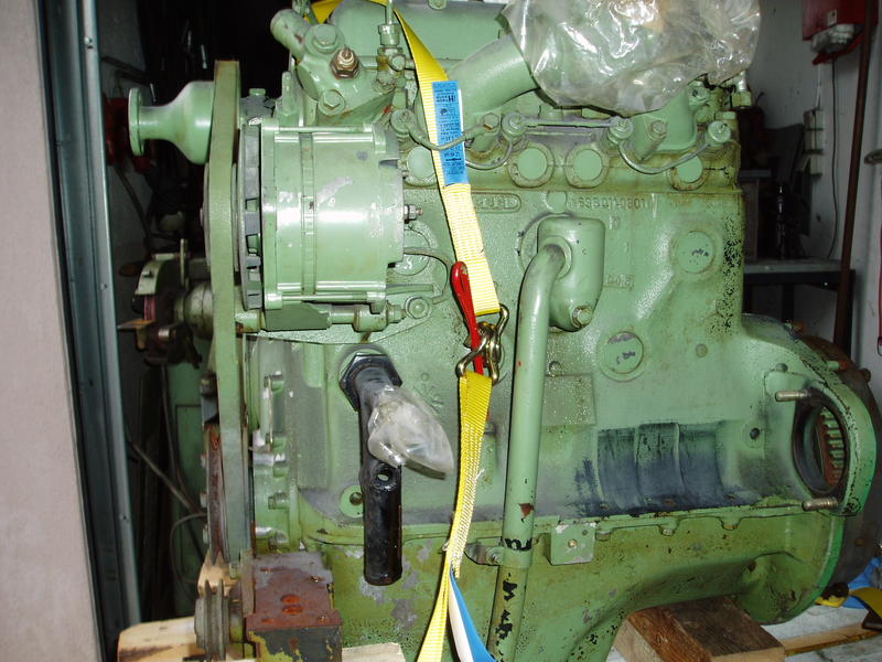

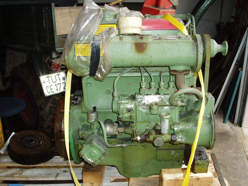

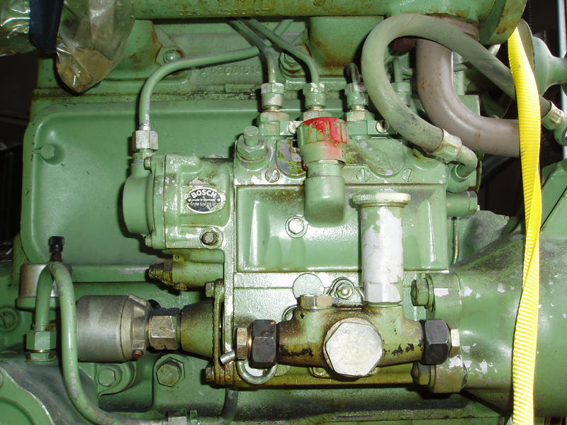

ich habe einen Bootsmotor OM 636 Bj 1969 35 PS mit 0 Betriebsstunden ersteigert- An dem Motor ist eine Einspritzpmpe PE$4A50C410 RS1010Z 0400514031 angebaut.
Meine Frage: Kann man solch eine Pumpe umbauen damit der Motor im 411er betrieben werden kann?

Klaus, ich sehe lediglich eine Einspritzpumpe, die offensichtlich an einem OM 636 verbaut ist.
Kann ich "hellsehen" :lol:
-achte auf die richtige Schwungscheibe, -prüfe den Förderbeginn der Pumpe, wie wird das Kurbelgehäuse entlüftet
wie wird der Motor befetigt, was ist hinten auf der Pumpenwelle befestigt?
