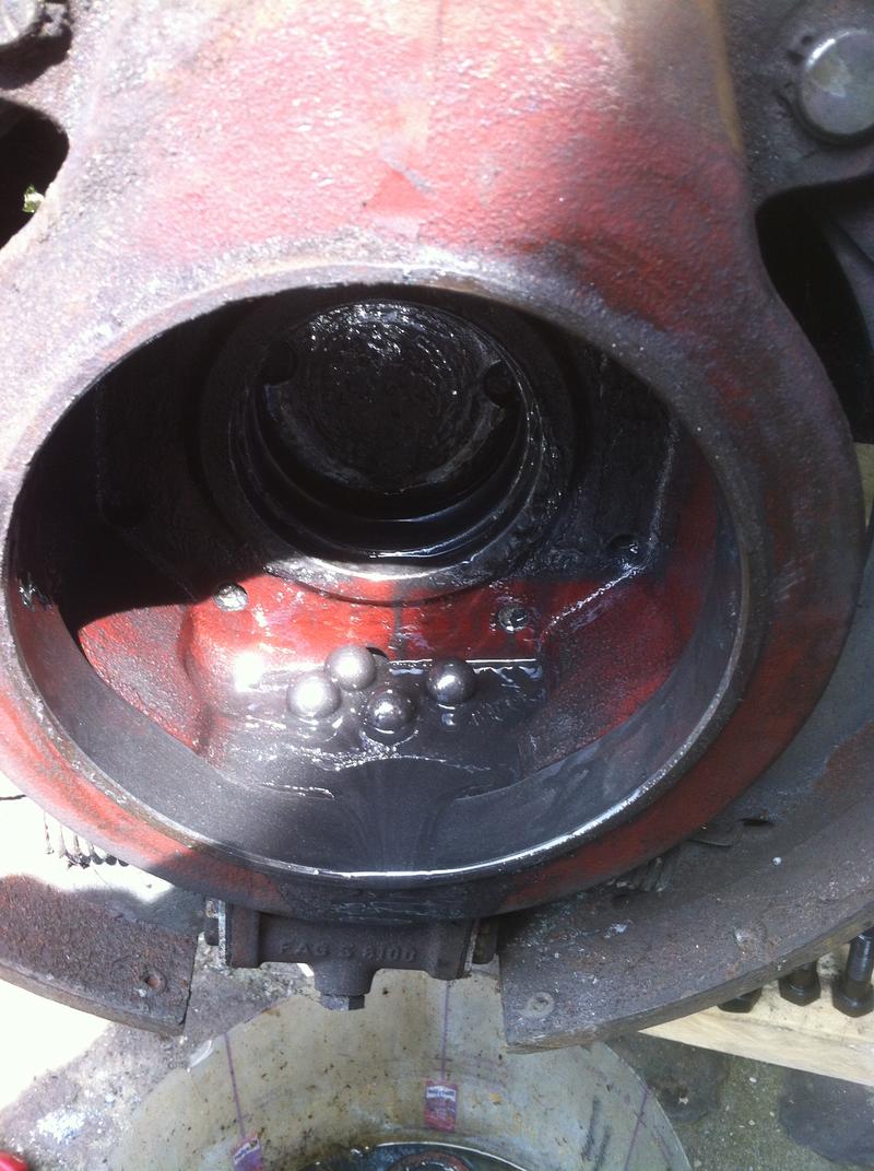

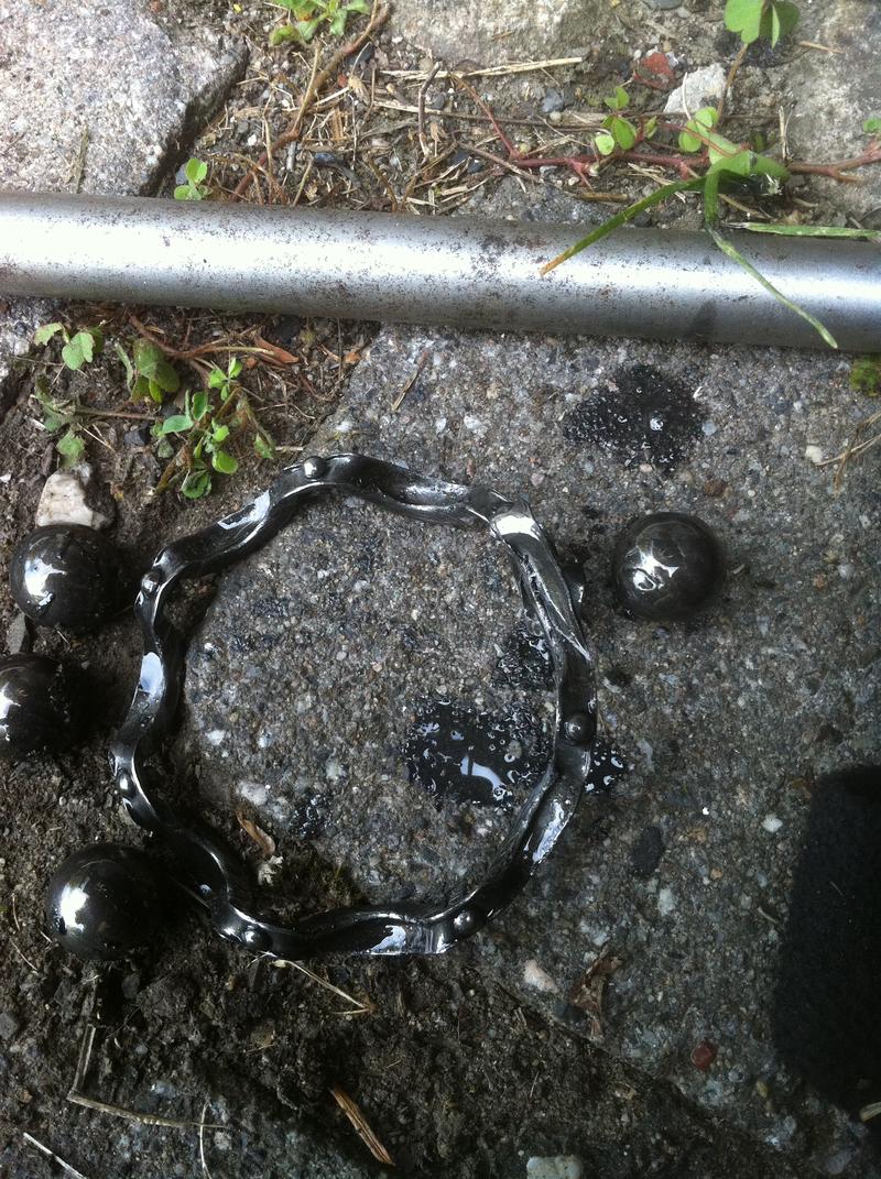

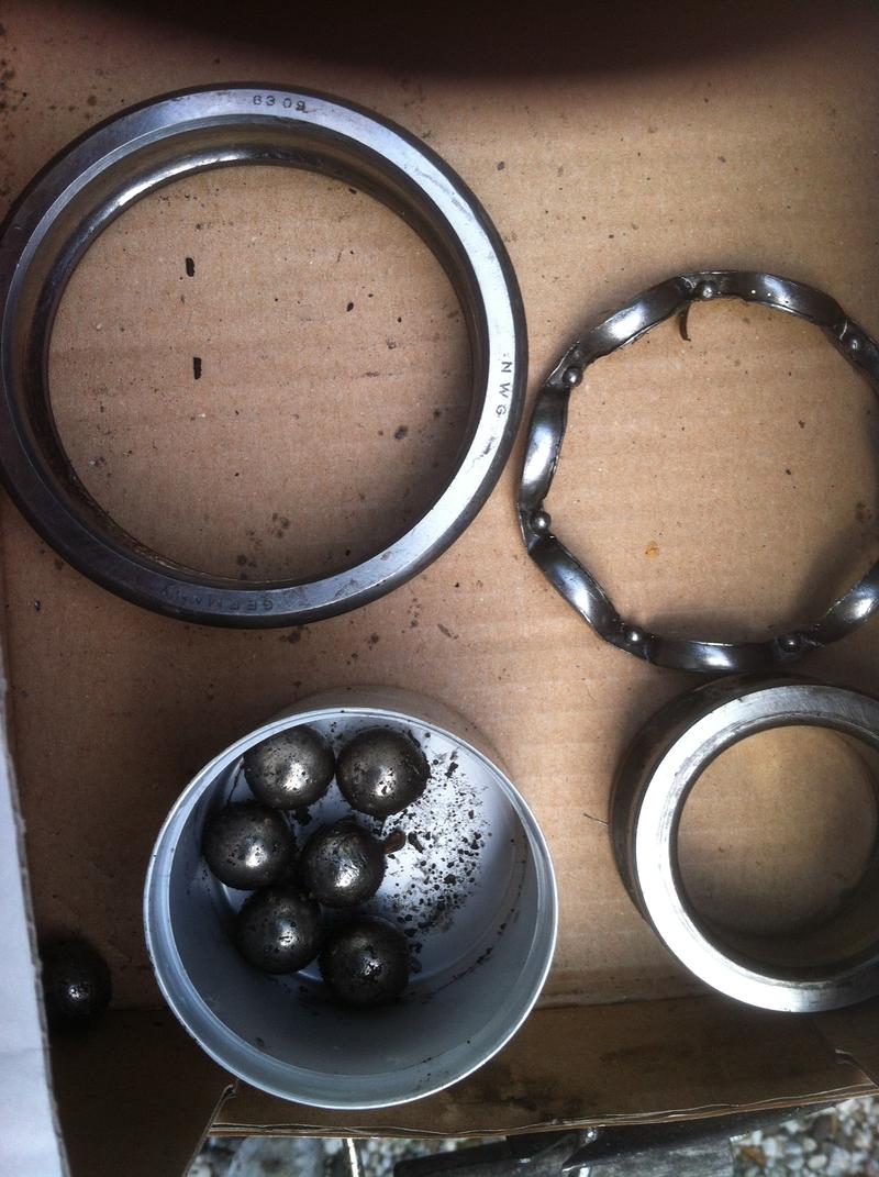

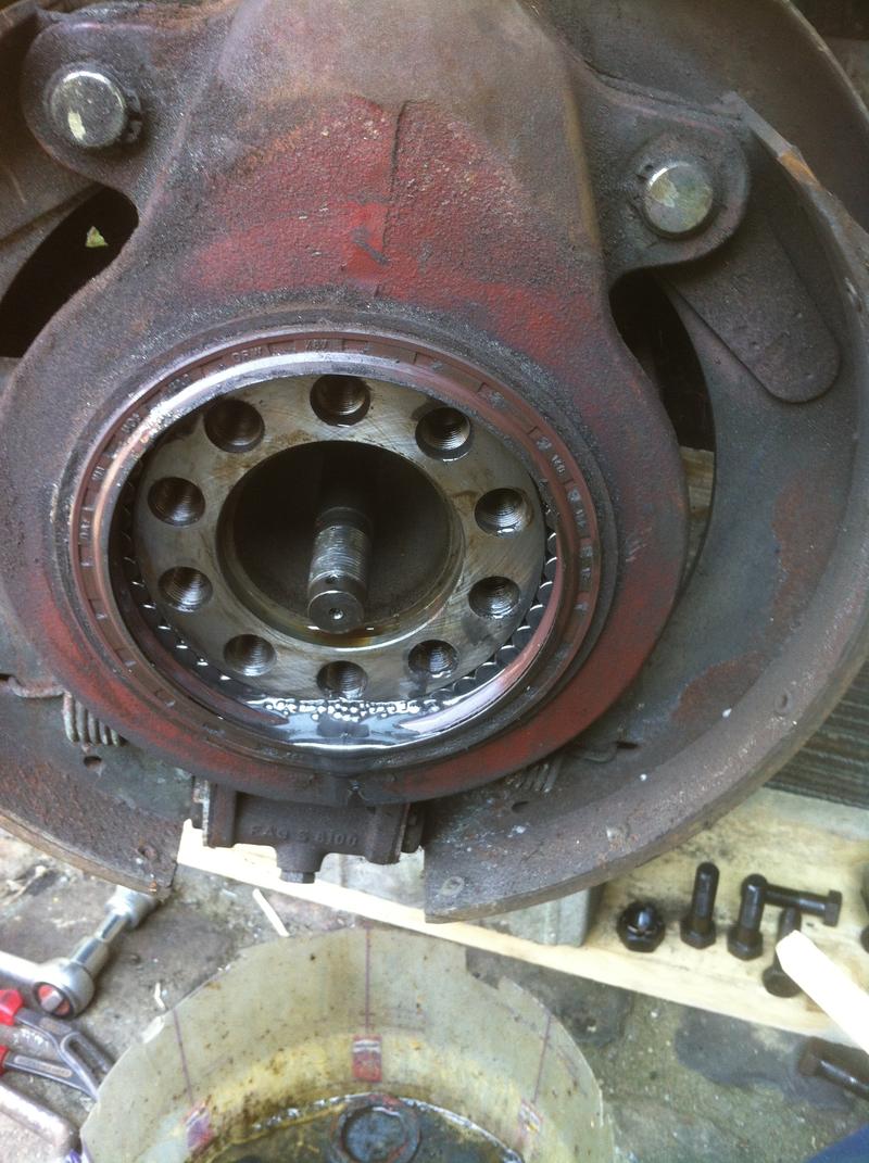

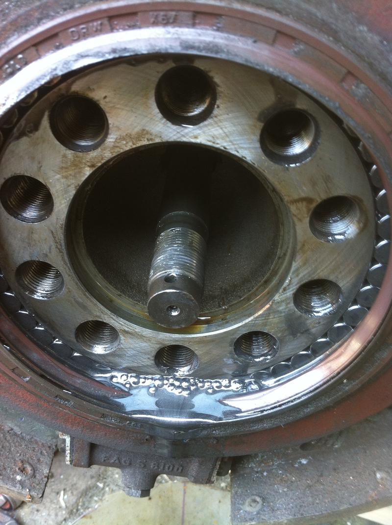

Guten Morgen Mogler
So ich habe ev das Problem gefunden zumindest habe ich eins gefunden.
Bremsen sind soweit ok allerdings hat die Trommel bzw. Die Achse spiel.
Das heißt ich kann das angehobene Rad ein wenig hin und her wackeln bzw ich finde es viel. Mann sieht auch das die Ränder vom staubschutzblech blank geschliffen sind im Gegensatz zur anderen Seite .
Die Trommel selber scheint fest zu sein also muss die Nabe Spiel haben.
Kann mi jeman einen Tipp geben wie ich da jetzt vorgehen sollte.
Problem ist auch das bauwagen und Familie in den startlöchern stehen um Montag ca 100. km damit im Urlaub zu fahren.
Gruß Thomas
#450843
nach deiner Beschreibung sind die Radlager verschlissen. Die Radlager sitzen auf dem großen Zahnrad des Vorgelege. Das äußere Lager läuft direkt auf dem Rad ohne Lagerschale. Wenn der Verschleiß derart hoch ist, dass das Rad kippt, besteht die Gefahr, das die Lauffläche mitgeschädigt ist. Weiterhin stimmt das Zahnradspiel mit dem kleineren Antriebsritzel nicht mehr, es wird dabei stark gedrückt und überlastet auch dessen Lager.
Einen Urlaub würde ich ohne Zerlegung und Lagercheck dringenst abraten. Prüfen des Radlgerspiel sollte im Rahmen des großen Fahrzeugcheck, den ich vor einer solchem Unternehmen wärmstens empfehlen kann.
