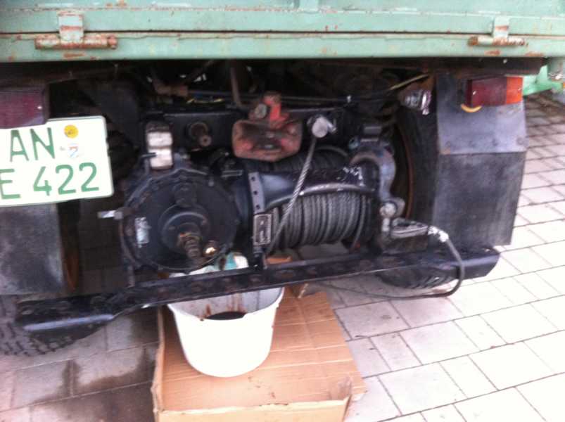

ich spiele mit dem Gedanken, das Brennholzmachen etwas zu erleichtern und mir für meinen 421er einen Heckanbaukran anzuschaffen.
Habe schon viel im Internet gesehen, aber so das wirklich passende, nämlich einen Kran mit Abstützung, den man ganz einfach an die Rahmenböcke hinten an-/abbaut, habe ich noch nicht gesehen.
Gibt´s sowas überhaupt ? Wenn ja, hat evtl. jemand mehr Infos oder vielleicht sogar ein paar Fotos oder - noch besser - gleich einen zu verkaufen ?
Habe mal einen Heckansicht meines 421er drangehängt - die Seilwinde belegt ja schon zwei der Aufnahmen hinten ...

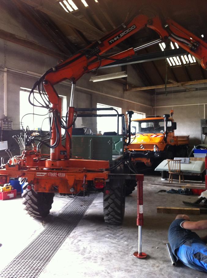

ja einen solch einen Kran zum Heckanbau gab es z.B. von der Fa. Tirre aus Oldenburg. Ich habe einen solchen an meinem Unimog 421, dieses Anbaugerät ist mit eines der Besten was ich habe, eine absolute Arbeitserleichterung. Damit macht das Arbeiten richtig Spaß!
Der Typ nennt sich Tirre THK 2000 lässt sich auf ca. 5m ausfahren und hebt dann noch ca. 450Kg.
Anbei ein Bild des Krans, bitte entschuldigt die Qualität. (alte Handyaufnahme)
Viele Grüße,
Thomas

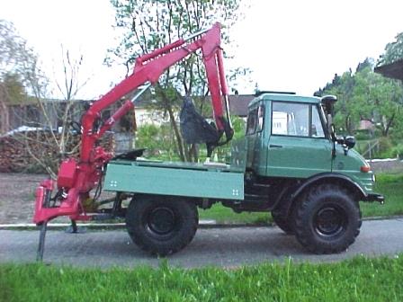

Hallo Rudi, hallo Mogler,
hier mal einige Bilder von Kränen bzw. Baggern am U 421 oder U 407. Ich bin auch auf der Suche nach einem kleinen, leichten Heckbagger für meinen U 421. Das ist aber nicht so einfach, vor allem, wenn man nur ein kleines Budget zur Verfügung hat. Von den angebotenen Atlas-Bauernbaggern habe ich Abstand genommen. Zu schwer, zu langsam!Moglergruß

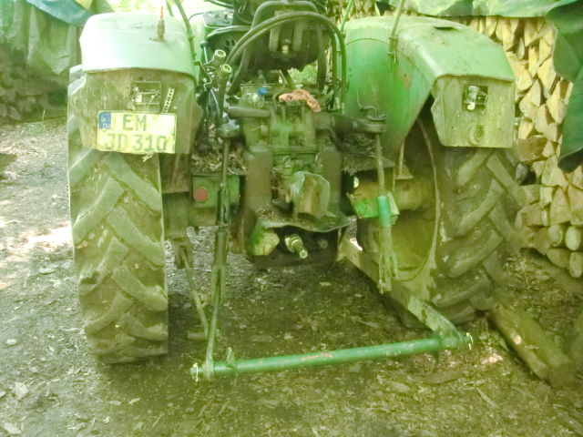

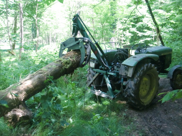

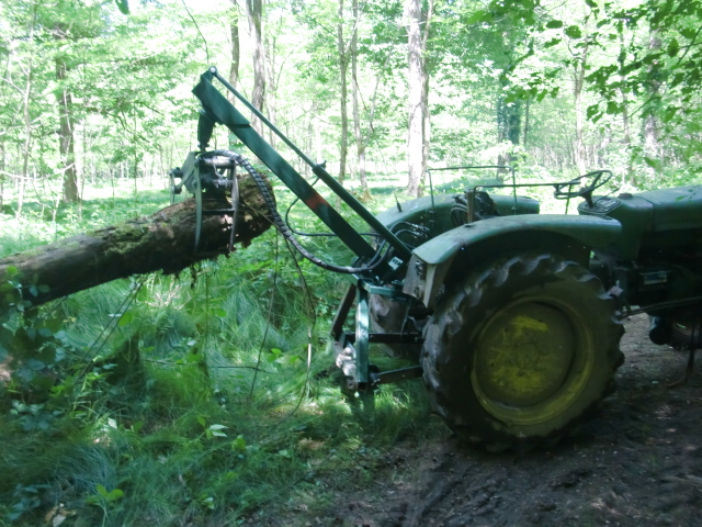

Hallo Rudi,ich habe mir ein kleines Rückekränchen selber gebaut.Er ist zur Zeit noch an meinem JDL310 soll später an meinen kleinen 411er. Die Zange hat 900mm Öffnungsweite,da ich eine Außermittige lagerung der Zange gewählt habe benötige ich keinen teuren Rotator!Der Kran ist ,und da lege ich sehr großen Wert drauf aus Teilen vom Schrottplatz gebaut worden! Wieviel ster Holz machst Du im Jahr?
909 908 907 906 905
VG ULI

Der grüne Anbau(1. Bild) von Joachim´s Beitrag wäre meine absolute Wunschvorstellung, wenn man ihn auch an meine zwei übrigen Anbaubohrungen anbauen kann.
Weisst Du, welche Marke das ist ?
Auf der anderen Seite ist Uli´s Selbstbau auch eine coole Alternative, für meine Zwecke würde es auch reichen und wäre nicht so schwer (der 421er hat ja nicht grade die Mega-Leistung wie wir alle wissen) ...
Trau mich ja gar nicht, Dich zu fragen, ob Du nochmal einen vom Schrott aufbauen würdest ... ? ;-)

Hallo Rudi, Nein!! Ich habe noch so viele Projekte vor,ich glaube mir reicht meine Lebenszeit nicht aus!
So ein Teil hat man schnell fertig gestellt.Mir geht es immer um, Leicht und Bezahlbar.
VG ULI
