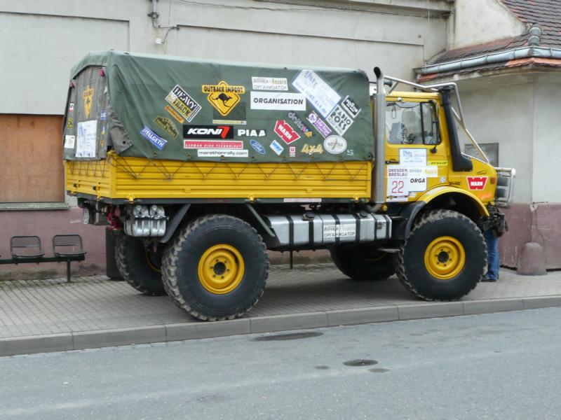

dieser Mog auf dem Bild hat 14.00x 20 ich denke das Maximale.
Freigegben sind Max . 425/75 20 auf 11x20 oder 14x20
Das wird eine grosse Baustelle!!!!!
Und ob es Sinn macht, ist Zweifelhaft, denn die Übersetzung wird zu lang ( 20%) Du brauchst mehr Spurbreite wegen dem Lenkeinschlag. Ich denke du muss den halben Mog zersegen.
