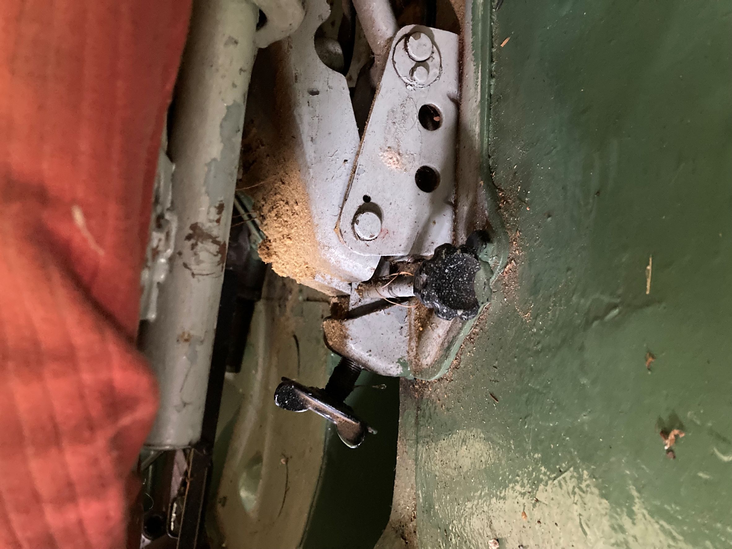

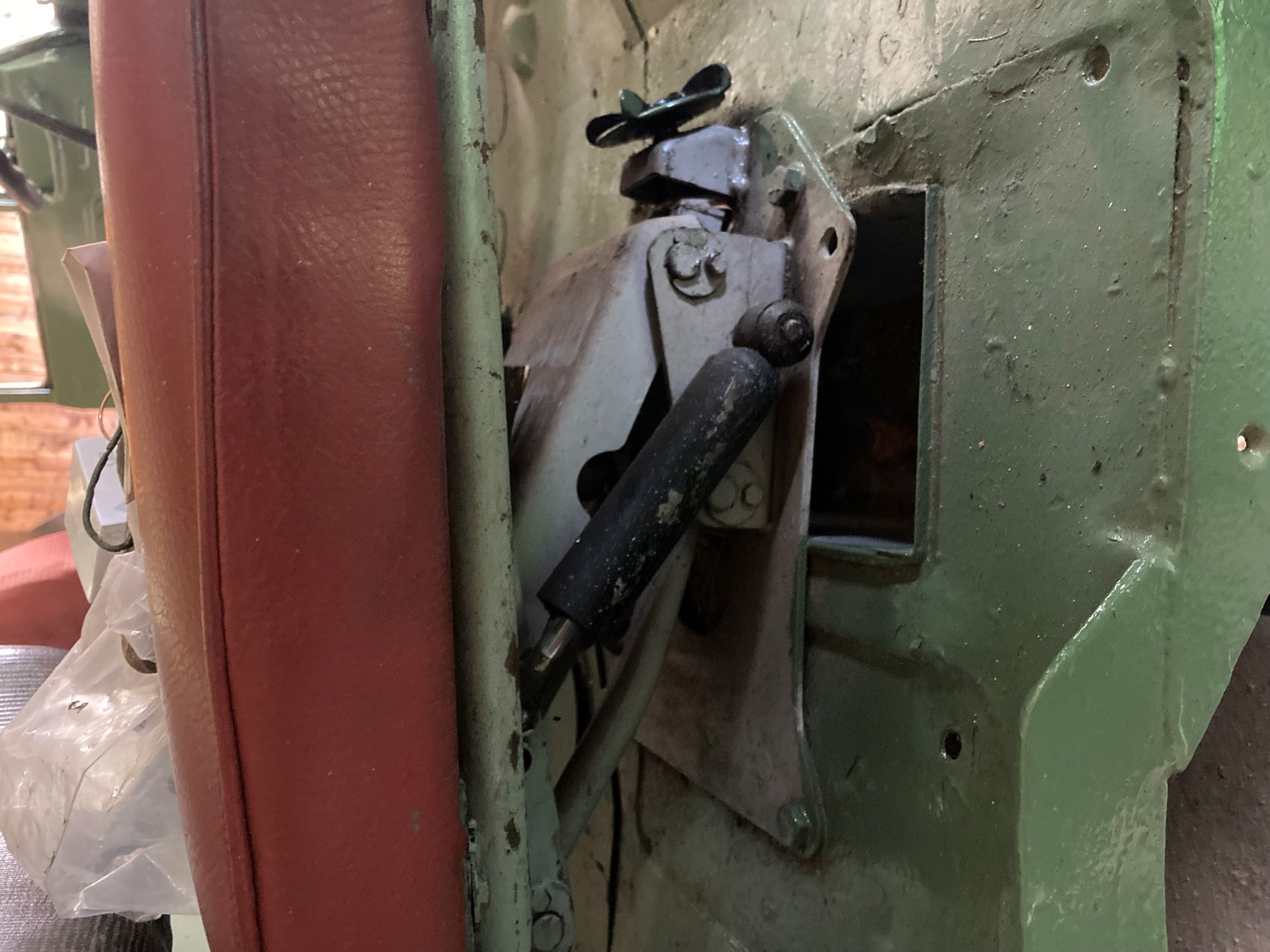

Leider bin ich schon bei der ersten Arbeit gescheitert. Muß der Kühler weggebaut werden, wenn ich den Keilriemen ersetzten will?
Leider schweigt sich die BA und der Rep.-LF dazu aus.
Auch bin ich bezüglich der Heizung nirgendwo fündig geworden was Bedienung und Aufbau angeht. Gibt es dazu etwas?

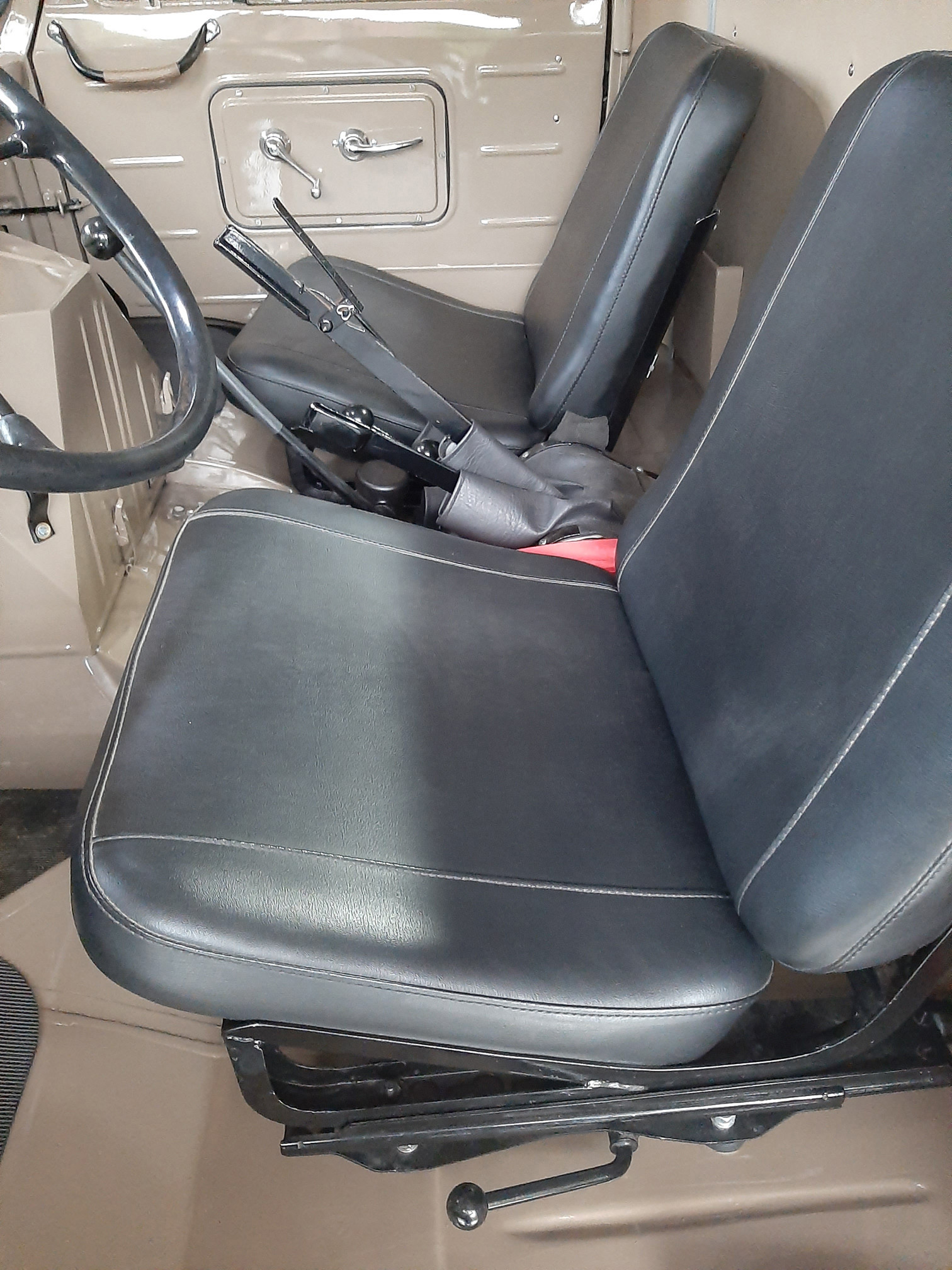

Die Sitze sind auch anders, als ich es den Unterlagen entnehmen kann. Kann die jemand identifizieren?

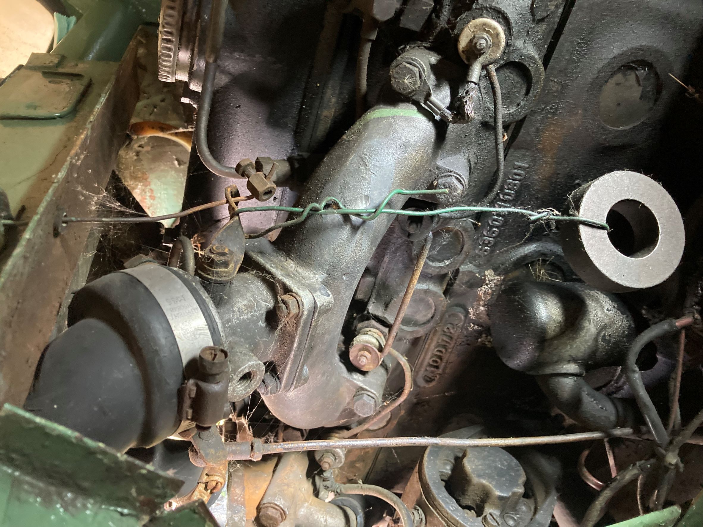

Und last but not least bin ich mir ziemlich sicher, dass das "Gewicht", welches mit Blumendraht an der Regelklappe hängt, so nicht original ist. Wie sollte das korrekt aussehen?
Bis denn denn, Ulli

Danke für die Sitz-Bilder. Ich denke, ich lasse die gefederten "Gesundheits-Sitze" drin.

sovmoto hat geschrieben: 02.10.2022, 12:15 Ich denke, ich lasse die gefederten "Gesundheits-Sitze" drin.
aber nicht weinen, wenn der Blaukittel aufmerksam seinen Pflichten nachkommt und nein sagt. Zur Befestigung des Sitz gibe es schon definierte Anforderungen.
#564906
Helmut Schmitz hat geschrieben: 02.10.2022, 13:03 Zur Befestigung des Sitz gibe es schon definierte Anforderungen.
Kannst Du mir sagen welche das sind? Oder wo ich die entsprechenden Passagen finde?
Die Sitze sind - so wie sie aussehen schon etliche Jahre drin und in den HU-Berichten von 2003-2013
(TÜV in 2015 abgelaufen) sagen nichts zu den Sitzen.
#564907
Hallo Ulli
für Sitze in Fahrzeugen wurde in der StVZO ein eigener Paragaph eingefügt.
  • §35a Sitze, Sicherheitsgurte, Rückhaltesysteme, Rückhalteeinrichtungen für Kinder, Rollstuhlnutzer und Rollstühle.
Ob der aaP das prüft oder bemängelt, ist seiner Sachkenntniss überlassen, da die Anforderung stets weiter fortgeschrieben werden.
Es handelt sich aber nicht um eine Original-Version, die Bestandsschutz hat, es sei denn sie ist eingetragen.
Die Sitzbefestigung ist bei den Umbauten zu Wohnmobilen häufig ein Prüfkriterium, z.B. für die Umrüstung auf Sitze mit integriertem Gurt gibt es von Daimler spezielle Verstärkungen der Befestigung, die auch in die Papiere eingetragen werden.
Ob das jemand bei dir überprüft oder nicht, wird sich zeigen. Sei aber darauf gefasst, dass es zu Nachfragen kommen kann.

die Unterlegscheibe soll wohl die Feder unter dem Gaspedal ersetzen und mit Schwerkraft die Drosselklappe schließen, wenn kein Gas gegeben wird.
Schau dir erst mal in Rue ein paar 411er an, dann ist vieles klarer. Leider sind die Treffen für dieses Jahr durch.
Woher kommst du?
Markus
