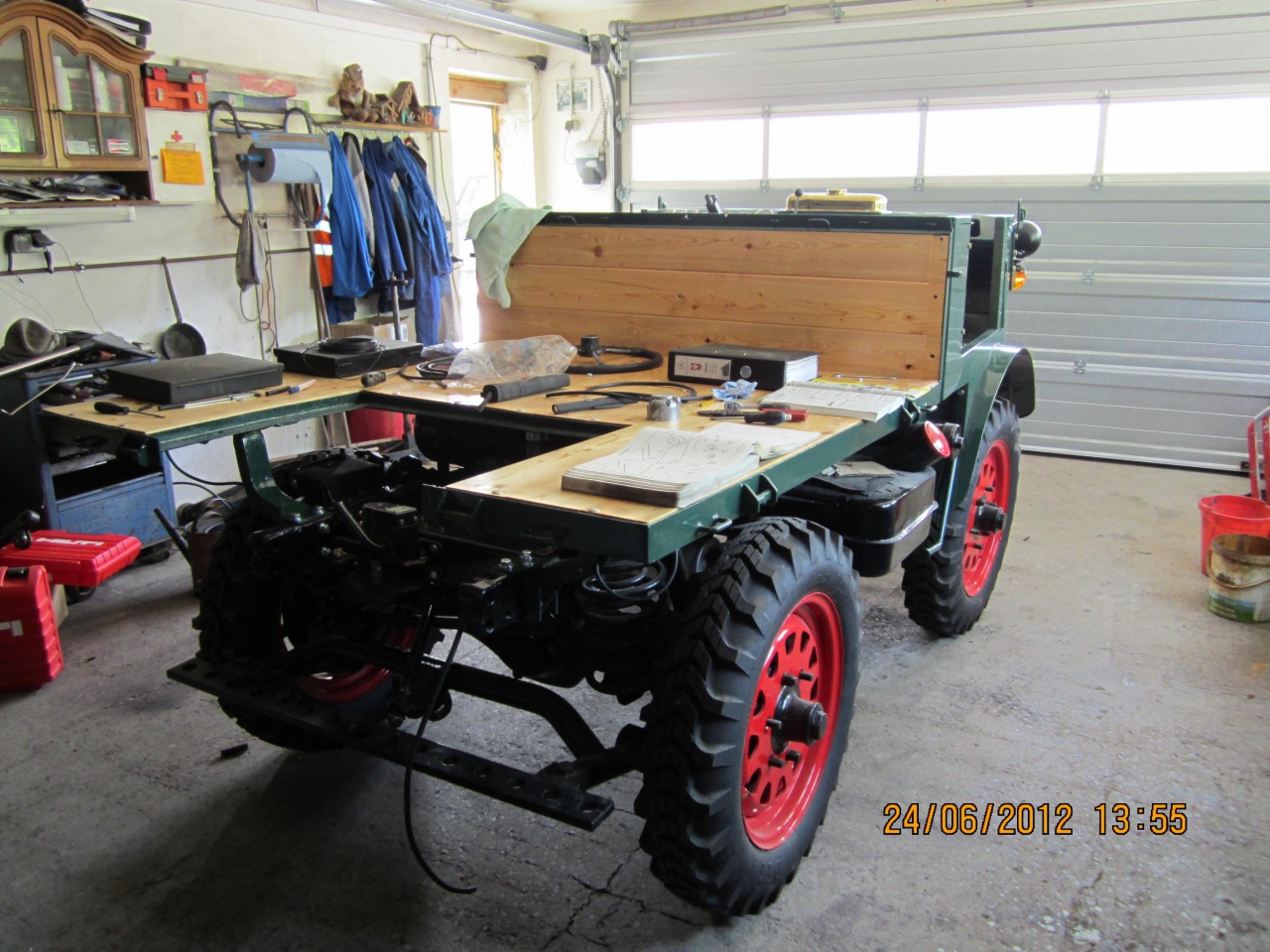

Hallo Zusammen!
Ich versuche gerade den Pritschenaufbau meines 411.110 BJ 1959 zu restaurieren und habe dazu die nachträglich an geschweißte Metall-Kabinenrückwand entfernt. Leider finde ich keine Bilder wie die Rückwand (angeblich aus Holz und mit Profil eingefaßt) genaunausgesehen hat, bzw. wie Sie befestigt war.
Kann mir hier jemand (vielleicht mit Fotos) weiterhelfen?
Vielen Dank im voraus!
Beste Grüße Mathias
So schaut’s jetzt aus...
#513203
Hallo Matthias,
die Stirnwand der Pritsche stellt die Rückwand der Kabine da. Sie besteht aus 3 Brettern mit Nut und Feder.
Sie werden mit 3 schrauben auf Fahrer und Beifahrerseite an Pritsche und Führerhaus befestigt. Die Schrauben gehen durch das Holz durch den Pritschenrahmen und die Flacheisen von der Rückseite der Kabine die die hinteren Seitenteile(Blechteile wo die Tür einrastet aufnimmt). Bei dir sind in diesen 3 Bohrungen bereits Schrauben oder Muttern wie ich sehe.

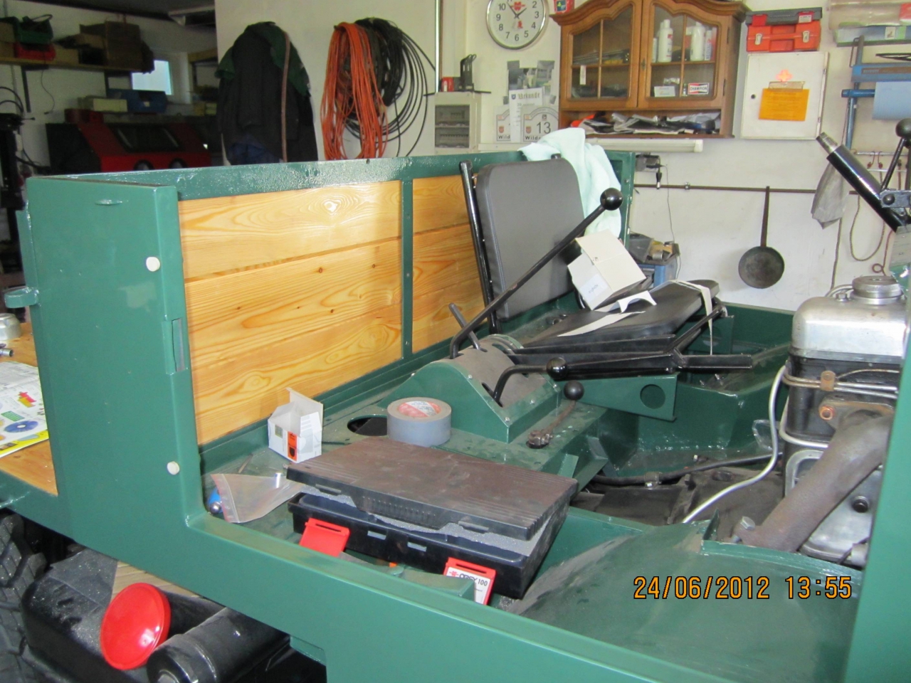

#513262
Vielen Dank für die Infos und Fotos! Hat mir sehr weitergeholfen! Schaut so aus als ob das Holz direkt in den Rahmen befestigt wird (ohne zusätzlichem Rahmen).
Offensichtlich ist der Boden und/oder die Rückwand aus einem stärkerem Holz als die Bordwände. Habt ihr da eine Angabe, wie dick?
Beste Grüße aus Wien,
Mathias
So ist es momentan umgesetzt:
