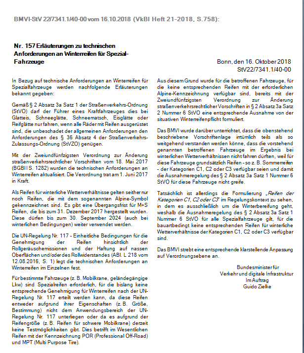

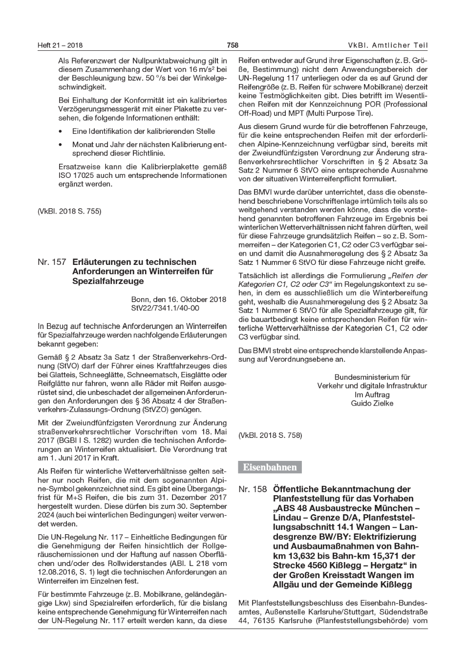

#528172
Hallo Lorenz
Die Fundstelle lautet
Verkehrsblatt Ausgabe 21/2018 vom 15.11.2018; Straßenverkehr; Nr. 157; S.758
Screenshot Verkehrsblatt Verlag.png (414.3 KiB) 2478 mal betrachtet
Erläuterungen zu technischen Anforderungen an Winterreifen für Spezialfahrzeuge vom 16.10.2018;
Screenshot 2024-01-13 at 00-00-57 Verkehrsblatt Verlag.png (647.19 KiB) 2478 mal betrachtet
Die Erläuterungen beziehen sich auf die 52 (Zweiundfünfzigste) Verordnung zur Änderung straßenverkehrsrechtlicher Vorschriften
Erläuterungen §36StVZO Erl. 10
VkBL 21-2018 S758.png (68.66 KiB) 3441 mal betrachtet

#536448
Guuden,
da viele MPT Reifen nicht der neuen Kennzeichnungspflicht für Winterreifen entsprechen, dürft folgendes von Interesse sein:
"Erläuterung zu Anforderungen an Winterreifen für Spezialfahrzeuge
Montag, 19 November, 2018 - 14:00
Das Verkehrsblatt Nr. 21/2018 vom 15.11.2018 (S. 758) wurde veröffentlicht.
Das Bundesministerium für Verkehr und digitale Infrastruktur (BMVI) hat mit dem Verkehrsblatt Nr. 21/2018 vom 15.11.2018 (S. 758, Nr.157) nunmehr klargestellt, dass unter „Spezialreifen“ Reifen zu verstehen sind, für die bislang keine entsprechende Genehmigung für Winterreifen nach UN-ECE-Regelung 117 erteilt werden konnten. Das betrifft Reifen für schwere Mobilkräne, Reifen mit der Kennzeichnung POR (Professional Off-Road) und mit der Kennzeichnung MPT (Multi Purpose Tire).
Spezialfahrzeuge, die mit diesen Reifen ausgestattet sind beziehungsweise betrieben werden, fallen nach jetziger Klarstellung durch das BMVI unter die Ausnahmeregelung der Zweiundfünfzigsten Verordnung zur Änderung straßenverkehrsrechtlicher Vorschriften des Paragraf 2 Absatz 3a Satz 1 Nummer 6 StVO, das heißt sie sind von der situativen Winterreifenpflicht ausgenommen."
Quelle: http://gummibereifung.de/nachrichten/er ... lfahrzeuge
Gut Mog! Justus.
