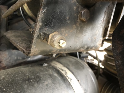

#530388
Danke an Alle für die Tips.
@ Simon: So einen Adapter habe ich da. Damit werde ich es erstmal versuchen.
Mein Mog hat auch original diese Anschlüsse, um extern Luft auf zu füllen, siehe Bild.
Nur kann ich nirgendwo im Netz einen passenden Gegenanschluss finden....
Gruß,
Stefan

#530405
Der Reifenfüllschlauch hat den passenden Anschluss
Ich habe keinen. Hast du einen Link??
...........so wie von Simon beschrieben, schreibt auch Daimler vor.
Grüße
Christoph
So habe ich es jetzt probiert, und man kann so die Feststellbremse lösen. Jedoch werden die Vorratskessel auf dieser Weise bei mir nicht gefüllt. Ich denke da wird ein Rückschlagventil verbaut sein.

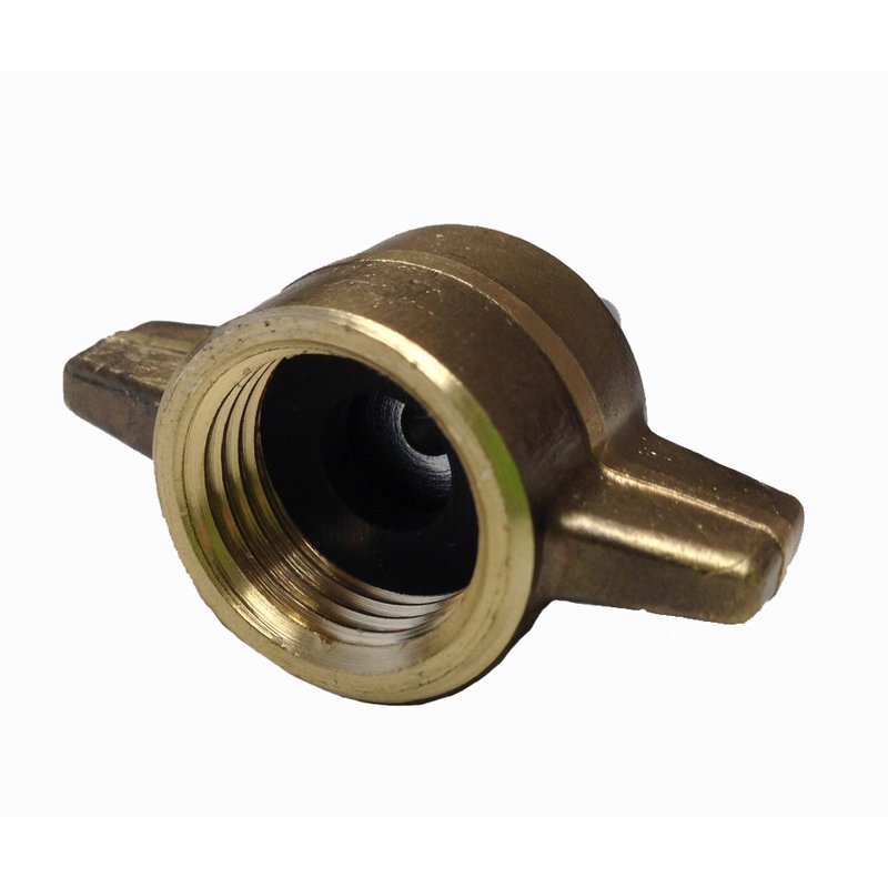

#530413
Hallo Stefan,
Mit einem Link kkann ich nicht dienen, aber wenn man Reifenfüllschlauch googlt gibt es einige Angebote mit gebraucht oder neu Angeboten.
6003
Das wäre dann der passende Anschluss
