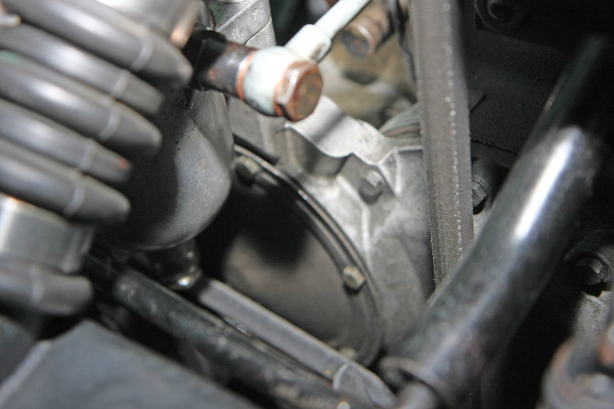

Hallo liebe Mogler,
nachdem ich hier im Forum so viel über das Einstellen der Einspritzpumpe gelesen habe,
will ich die Einstellung doch selbst versuchen - benötige aber noch die Hilfe von Euch Experten.
Zuallererst geht es um die Bestimmung des Motors:
Es handelt sich um einen OM 636.930 (OM636.VII) - er hat statt eines Betriebsstundenzählers nur einen Deckel mit spitziger Kappe.
Wenn ich das richtig deute, hat er einen Spritzversteller (siehe Bild). D.h., der Förderbeginn müsste 26° v. OT sein.
Stimmt bisher meine Annahme?
Nun habe ich auf der gesamten Riemenscheibe auch nicht eine einzige Einkerbung oder Markierung finden können.
Wie gehe ich nun weiter vor? Woher weiß ich, wann die 26° v. OT sind, bei der der Förderbeginn sein müsste?
Ist diese Markierung auf der Schwungscheibe eingeschlagen? Dann müssen die Sitze raus und das Abdeckblech runter.
Und weiter:
Wenn ich die 26° auf der Schwungscheibe eingestellt habe, müsste das dann der Moment sein, wo bei ausgebautem ESP-Druckventil des Zylinders 1 der "letzte Tropfen" gefallen sein muss?
Wenn der Tropfen zu spät fällt, muss ich dann die Pumpe zum oder weg vom Motorgehäuse schwenken?
Wenn er zu früh fällt, wie ist dann die Schwenkbewegung?
Ich würde gerne vermeiden, die Pumpe ganz herausnehmen zu müssen.
Sorry für meine vielen Fragen - aber das ist ziemlich verwirrend für mich.
Ich danke Euch für Euren Rat,
viele Grüße
Uwe

Hallo Uwe
Du hast kein Spritzversteller verbaut. Sonst wär ein anderer Deckel verbaut.
Also 32 vor ot.
Wenn du keine Markierung hast wird's schwieriger aber nicht unlösbar.
Hast du den den kleinen Metallpfeil am Gehäusedeckel?
Den würde ich sagen brauchst du schon.
Du kannst dir von hinten an der Kupplungsglocke den OT holen.
Aber Must drauf achten auch den OT zu markieren bei dem der erste Zylinder im Kompressionstackt ist.
Du must dir auf jedenfall das Reparaturhandbuch besorgen.Ist im Handbuch gut beschrieben für den Fall wenn man keine Marke hat.
Mach dir eine kleine Markierung von der ESP zum Gehäusedeckel und verschiebe die ESP dann mal 2-3mm nach rechts also zum Motor. Dadurch verlegst du den Förderbeginn mehr in Richtung OT also weicher müsste er sich dann anhören.
Aber um eine genaue Einstellung mit Handbuch wirst du nicht rumkommen.
Das gelbe Teil auf dem Foto ist der Pfeil für die Einstellung
Grüße Jürgen

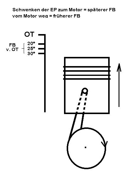

@Jürgen,
späterer FB = Schwenken zum Motor
früherer FB = Schwenken vom Motor weg
30° = 2° später als 32° FB,
also zum Motor hin Schwenken!
