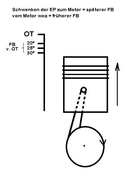

@Jürgen,
späterer FB = Schwenken zum Motor
früherer FB = Schwenken vom Motor weg
30° = 2° später als 32° FB,
also zum Motor hin Schwenken!
