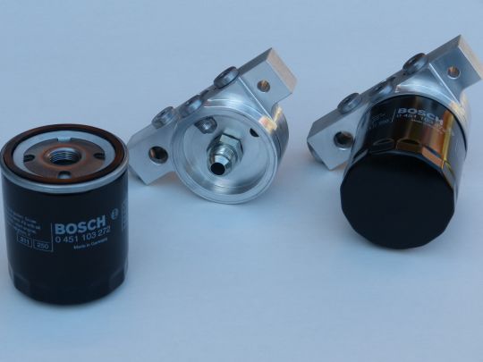

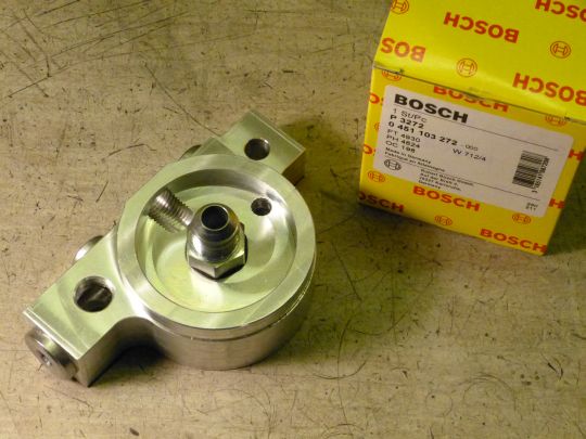

Hallo Hannes,
es ist alles in Ordnung.
Hier meine technische Argumentation für den Filter-Umbausatz:
Handelsübliche Motoröle sind hoch legiert. Sie halten Abriebpartikel in der Schwebe und die Maschenweite des Siebes genügt nicht, um die Partikel herauszufiltern. Ölschlamm kann sich nicht absetzen. Die ständig im Umlauf befindlichen Partikel fördern den Verschleiß.
Allgemein ist die Filterungsrate des Siebes im Vergleich zum Stand der Technik sehr schlecht.
Moderne Filter haben eine Feinheit, die auch Schwebepartikel mit einer hohen Rate aus dem Öl abscheiden.
