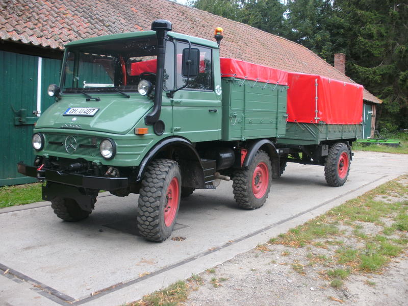

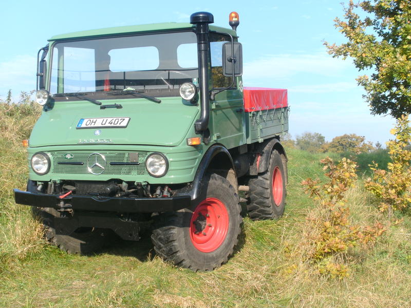

würde mich freuen Bilder von Euren 407 hier zu sehen, unsere Baureihe ist im Forum meiner Meinung nach viel zu selten abgelichtet. Schade, dass der 407 seiner Zeit nur so geringe Resonanz bei den Käufern gefunden hat.
Hier einige Bilder von meinem 407. (Restauriert 2011)
Mit besten Grüßen von der Ostsee
Dieter

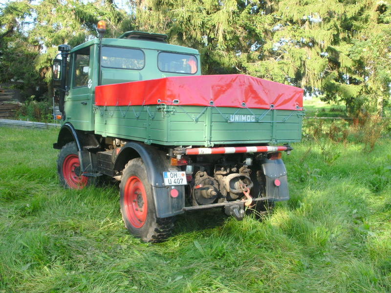

Hallo Gerd,
Dein Fuhrpark kann sich sehenlassen. Ich habe Alu-Klappen an Deinem 407 gesehen. Würde meine Holzklappen auch gerne gegen Alubordwände auswechseln, hast Du die Holzbretter gegen Aluprofile getauscht und die alten Beschläge wieder verwandt? Hast Du vielleicht einpaar Tips für mich, was man bei der Erstellung der Bordwände berücksichtigen muß.
Dieter

Hallo Dieter,
ich habe vor einigen Jahren die Bracken erneuert. Holzbretter wollte ich nicht nehmen und habe mich dann für Aluprofile entschieden. Zur Auswahl standen Rechteckrohre oder die Bordwandprofile aus dem NFZ Breich. Habe mich dann aber für Reckteckrohre entschieden, wegen der einfacheren Beschaffung. Die anderen Profile konnte ich nur in 6m Stangen kaufen, und man braucht je nach Ausführung 4 bis 6 unterschiedliche Profile. Diese Profile kann man sich bei Suer im Katalog anschauen.
Die Rechteckrohre habe ich von der Innenseite verschweißt und an den vorderen und hinteren Enden mit einem U-Profil eingefasst. Die alten Scharniere und Verschlüsse habe ich weiter verwendet. Damit die Beschäge ordentlich halten, habe ich an den Anschlagstellen Hartholzzuschnitte in die Rohre eingelegt. Somit werden die Profile nicht von den Schrauben zusammen gedrückt.
Gruß Gerd
