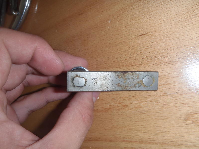

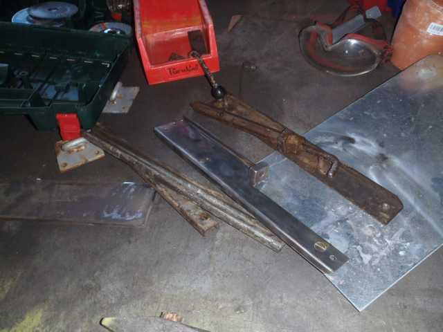

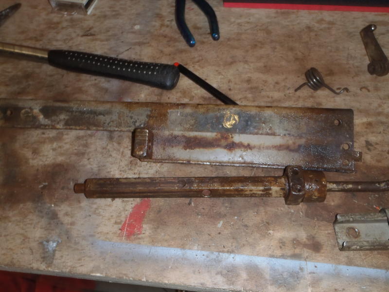

ret hat geschrieben:Kann mir jemand diese Teile zu ordnen?
Ich hätte Vermutet dass es sich bei Teil 1 u 2 um die linke seite der Halterungen des Beifahrersitzes handelt.
Wobei ich Position 1 als die oberseite sehe da man noch die 'Augen' unten an den sitzrahmen als Abdücke sieht.
Psoition 3 denke ich ist die Rechte untere Schiene.

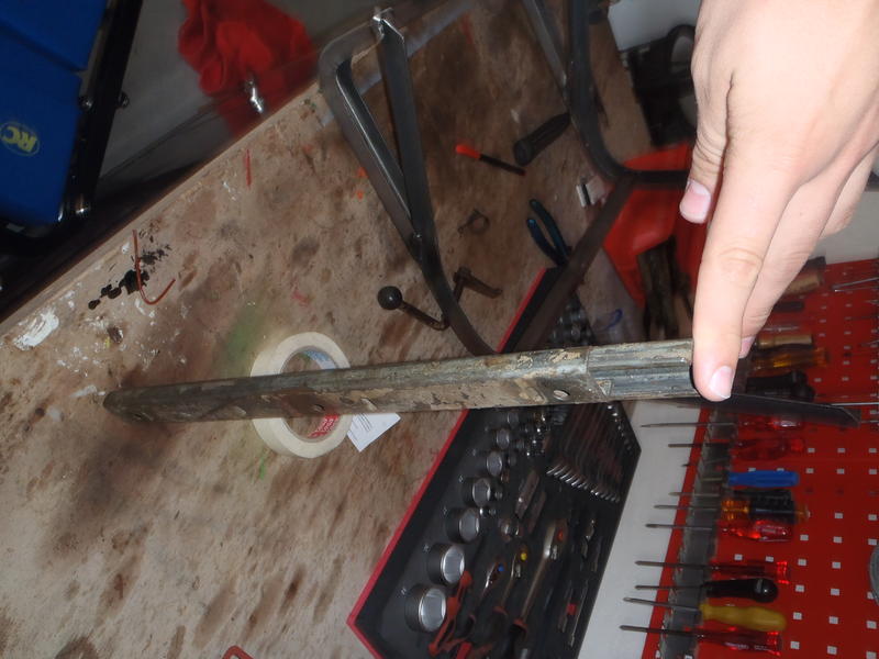

Dann Habe ich noch die Fahrersitzschiene auseinandergebaut da waren zwei Schrauben so Festgefressen dass sie erst nach aufwenden aller Mittel gelöst werden konnten. :flex
Hier brauche ich auch noch ein Teil und zwar dei Zweite Sitzschiene meien war Kaputt deshalb benötige ich noch so eine.

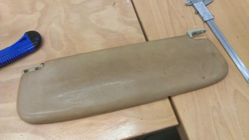

Ich habe Heute nochmal eine Päckchen erhalten mit Chromringen und einer Sonnenblende hier noch einmal Danke an Felix Maulbetsch für die problemlose Abwicklung.

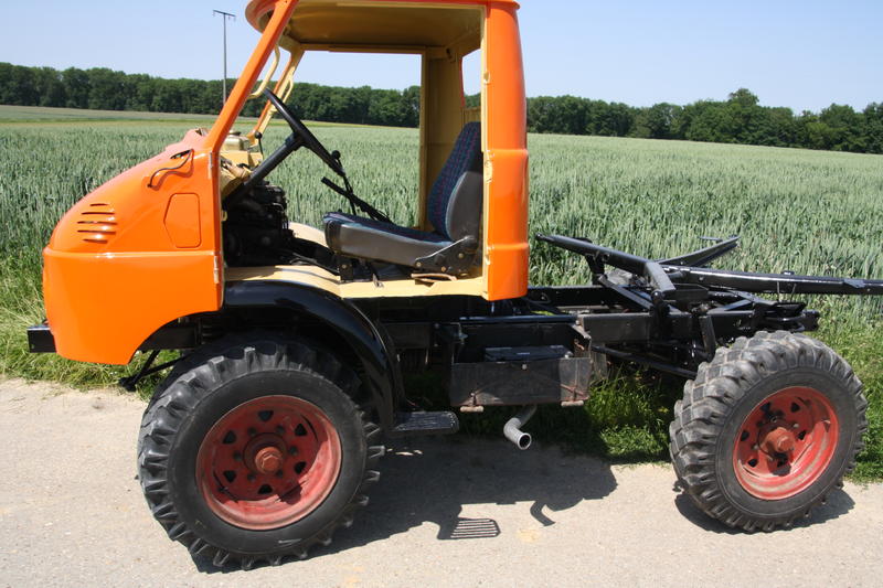

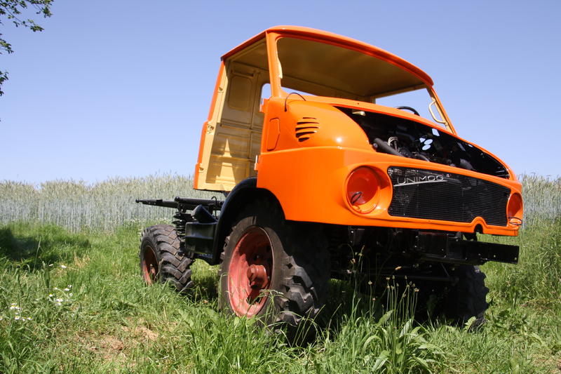

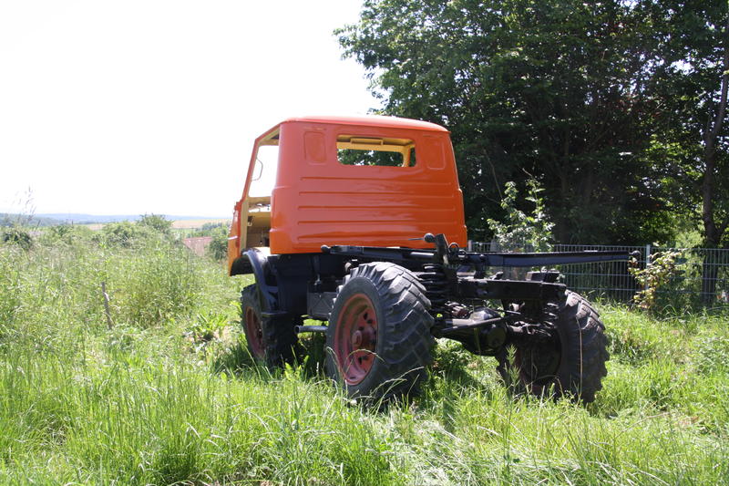

Totgeglaubte leben länger 2.0

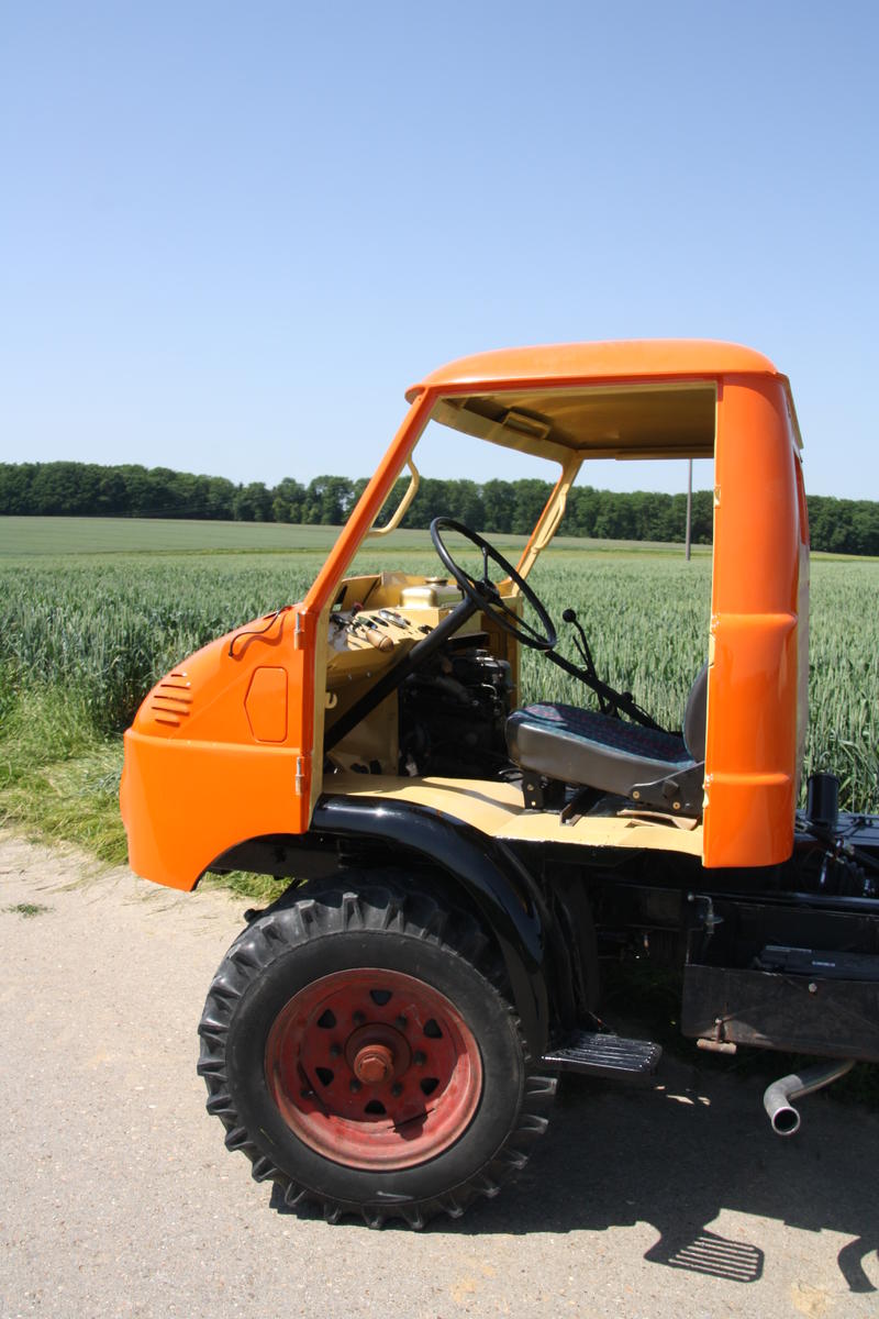

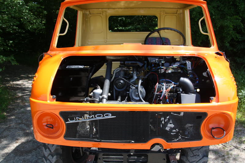

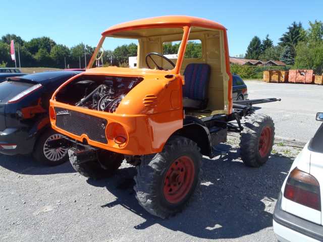

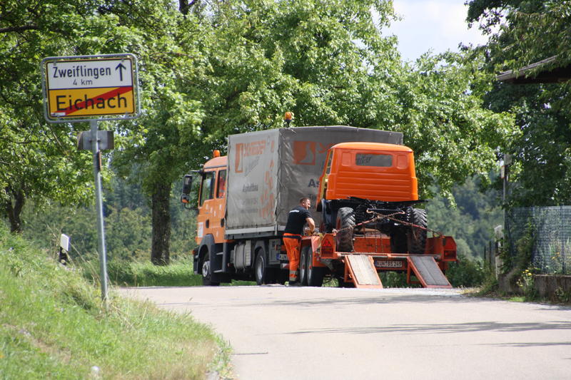

Heute hat mein Moggelchen einen Umzugstag erlebt es ist zurück in der Werkstatt in Öhr.
Das heist für ihn dass es jetzt langsam auf die Zielgerade zugeht zuerst wird ein Bestandsaufnahme im bezug auf den Öldruck stattfinden dies wird in den nächsten Tagen geschehen dann müssen wir entscheiden was wir machen.
Jetzt erst mal die Bilder vom Umzug.

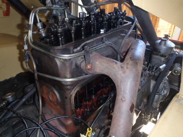

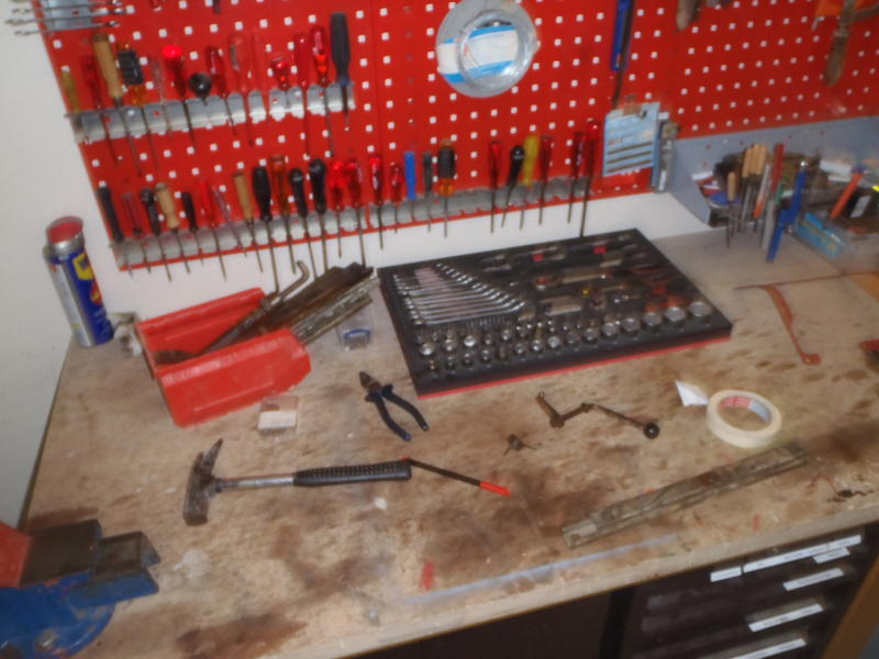

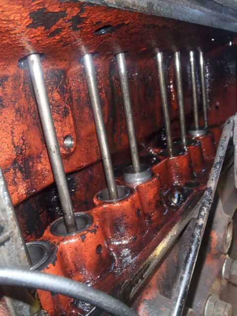

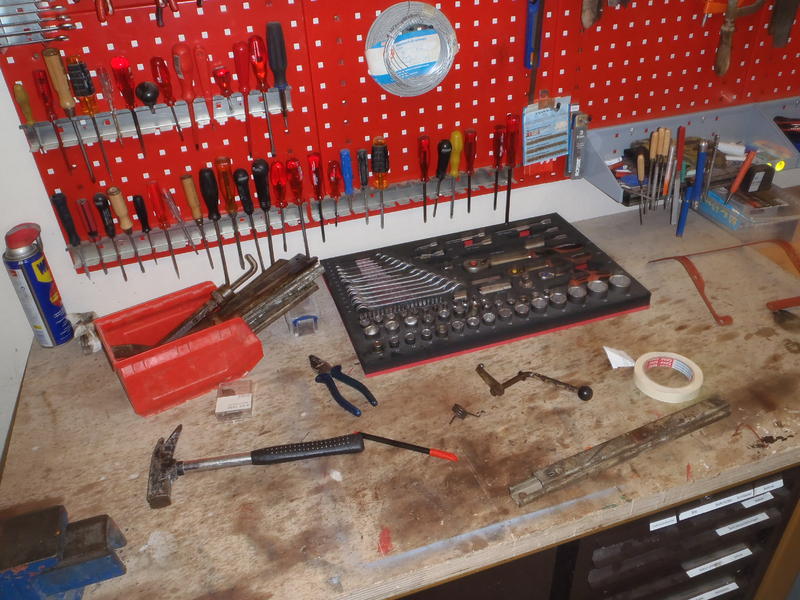

Erstmal npaar Bilder von Heute habe nicht so unglaublich viel Geschafft hauptsächlich habe ich Telefoniert und Teile besorgt/ auf diese gewartet. :roll:
Ich werde diese Woche noch darauf verwenden Teile die noch nötig sind zu beschaffen/ so instandzusetzen, dass sie einbaufertig sind.

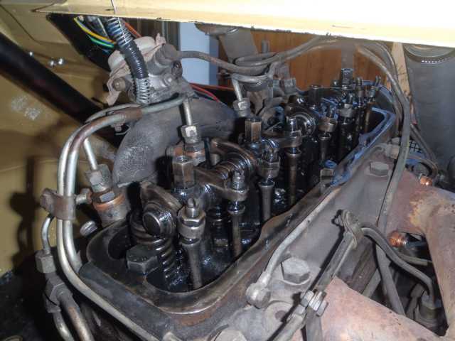

Zuerst wollte ich das Ventilspiel einstellen allerdings hat sich dabei eine Mutter verabschiedet das hat mich garantiert 3h gekostet bis ich da eine passende M8x1 besorgt hatte :mauer und zu allem unütz war die einstellschraube (Ich kenne die richtige Bezeichnung nicht lasse mich gerne weiterbilden) auch beschädigt und so einen Gewindeschneider hatten wir nicht in der Werkstatt also musste ich das mit der Gewindefeile machen.
Messuhren
Der Korpus Delicti
Anschließen Der Messuhr
Schleifen und Entrosten kleines Rätsel am rande (Falls überhaup jmd. das Liest) wozu Gehören die teile die ich gerade aufbereite ?????
Der Tank hat'n Kantenschutz bekommen.
Stößel
Aufbereitete Schraube
Mit neuer Mutter ( Jetzt braucht man(n) zwei Schlüsselweiten zu ventilspiel einstellen (13 & 14) )

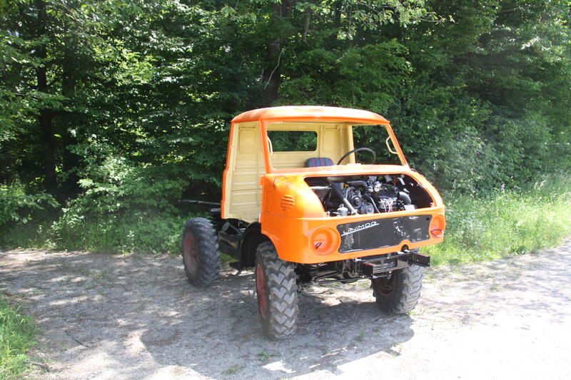

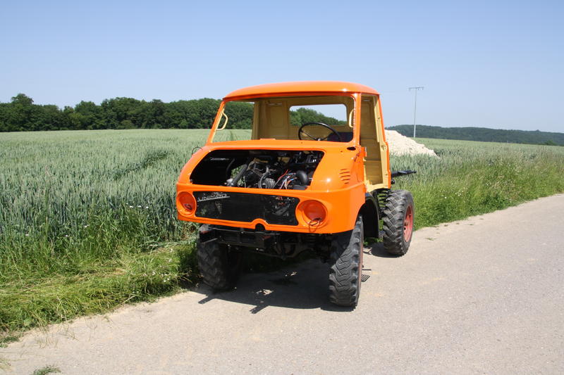

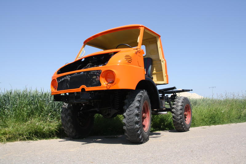

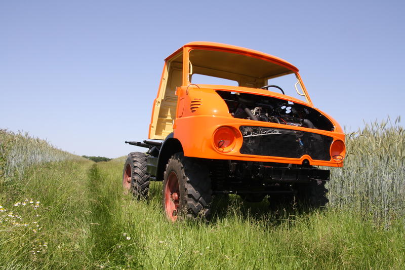

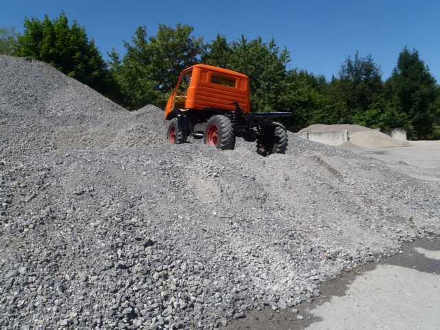

1. mal mit eigener Kraft zur Tanke
Einen kleinen Schotterhügel besteigen
Probeparken :D

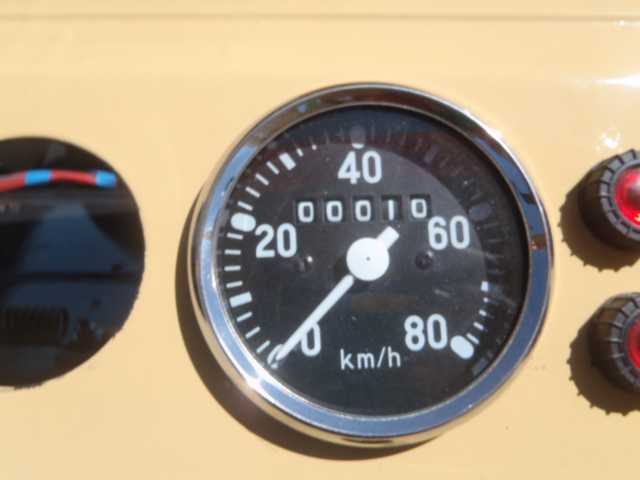

Aktueller Km-Stand

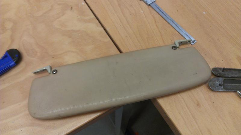

Andere Frage an die Westfaliaten unter euch welche Spiegel für den 411 DvF könnt ihr empfehlen ???
/ Für was habt Ihr euch entschieden und aus welchen Gründen.
