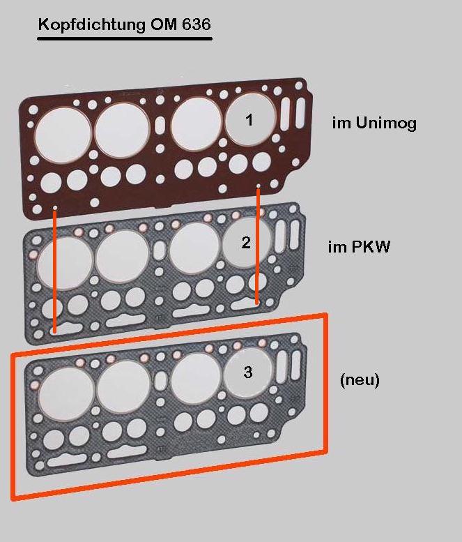

#453524
Warum dann allerdings die ZKD Sacklöcher aus den Kanälen macht, die jenseits der ZKD, sozusagen im Rücklauf, ebenfalls Sacklöcher sind, ist unerklärlich.
Moin Michael,
das ist so nicht ganz richtig.

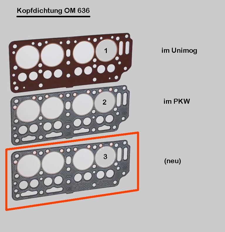

Immerhin gibt es 2 kleine Bohrungen. (s.Bild)
Meine Idee:
Diese Bohrungen "vergrößern", um die Durchflussmenge dort zu erhöhen, wo der OM 636 gewohnheitsgemäß mit der Hitze kämpft.
Sicherlich haben sich die Ings. etwas dabei gedacht.
Das muss aber zwangsläufig nicht das Richtige/Beste sein. :wink:
Evtl. bringt die Wapu nicht die ausreichende Menge, doch auch Das lässt sich ändern.
#453526
Hallo Freunde,
Meine Sichtweise dazu:
es entstehen durch einlegen der Kopfdichtung keineswegs Sacklöcher im Zylinderkopf oder Motorblock.
Die Zylinderkopfdichtung ist an den entsprechenden Stellen der Kühlkanäle durch kleine Löcher geöffnet.
Die "PKW" Dichtung hat grosse Durchbrüche an den Kanälen , also auch große Durchflussmengen, bessere Durchströmung. Sehr Vorteilhaft.
Die "Unimog" Dichtung hat 2 kleine Bohrungen 10mm im ersten und letzten Kanal, also wenig Durchströmung .
Der Unimog Motor ist in seiener Drehzahl (Serienzustand) auf ca. 2500U/min eingedrosselt
PKW Motor kann bis zu ca. 4400 U/min drehen (Serie)
Dadurch ergeben sich auch andere Umdreheungen unf Förderleistungen an der Wasserpumpe, der Volumenstrom muss bei niedrigen und hohen Drehzahlen gleichmässihg in den Kühlkanälen veteilt werden.
Das ist mit den 10mm Bohrungen bei niedrigen Drehzahlen gewährleistet (der Heizungsbauer spricht dann von hydraulischem Abgleich, alle Kühlkanäle bekommen etwas ab)
Jetzt noch das alte Thermostatsystem mit Abdrosselfunktion und der Volumenstrom wird zusätzlich abgewürgt.
Unsere schnellen Reisemog und anderweitig verbesserten optimierten Unimog haben zum Beispiel schon das 3 Wege Nachrüstthermostat verbaut und haben dadurch schon einen höheren Volumenstrom im Kühlkreislauf bei allen Drehzahlen und Motor-Temperaturen und können dann auch mehr Kühlwasser verteilen, es macht Sinn dann auch die Kühlkanäle frei zu machen und die "PKW" Dichtung zu verbauen oder eine "Unimog" Dichtung dementsprechend anzupassen.
Bei einem abgewürgten alten Thermostregler und niedriger Motor-Drehzahl würde dann bei geöffneten Kühlkanälen von der "PKW" Dichtung der Wasserstrom den leichten kurzen Weg wählen und die hinteren heissen Bereiche nicht erreichen.
Jochen
#453527
Hallo Reiner,
Du hast Recht, sie sind dann aber nicht verschlossen sondern nur verengt.
Dann lassen sich diese Kanäle zwar entlüften aber der Wärmeabtransport über das Kühlmittel ist dort erheblich geringer weil dessen Durchfluß stromaufwärts gestaut wird. Damit entsteht praktisch im Bereich des 3. und thermisch hochbelasteten 4. Zylinders ein Temperaturanstieg extremer Höhe, der so beim 1. Zyinder nicht entsteht, weil dieser von außen noch Luftkühlung erfährt.
Ich denke, Du solltest die Kanäle, zumindest den zwischen 3 und 4 größer machen. Schaden kann das keinesfalls und obwohl ich den 636 nicht so intensiv kenne, scheint dort doch ein erhebliches Wärmeproblem vorzuliegen.

#453531
Moin Jochen,
warum "hackst" Du schon wieder auf dem "alten" Regler rum? :)
Bei gleichem Querschnitt kann auch der "Neue" keinen größeren Durchfluss gewährleisten.
Einspruch: die kleinen Bohrungen gibts lediglich am 1. und 4. Zylinder :wink:
Somit sind 2 der großen Kanäle außer Funktion.
Schön, dass Ihr Zwei ansonsten meine Meinung teilt. :D
Das ermutigt mich, meinen Weg weiter zu gehen.
Eine Anfrage nach einer, nach meinen Vorstellungen geänderten, ZKD habe ich bereits gestellt.
Warten wir´s ab!
#453532

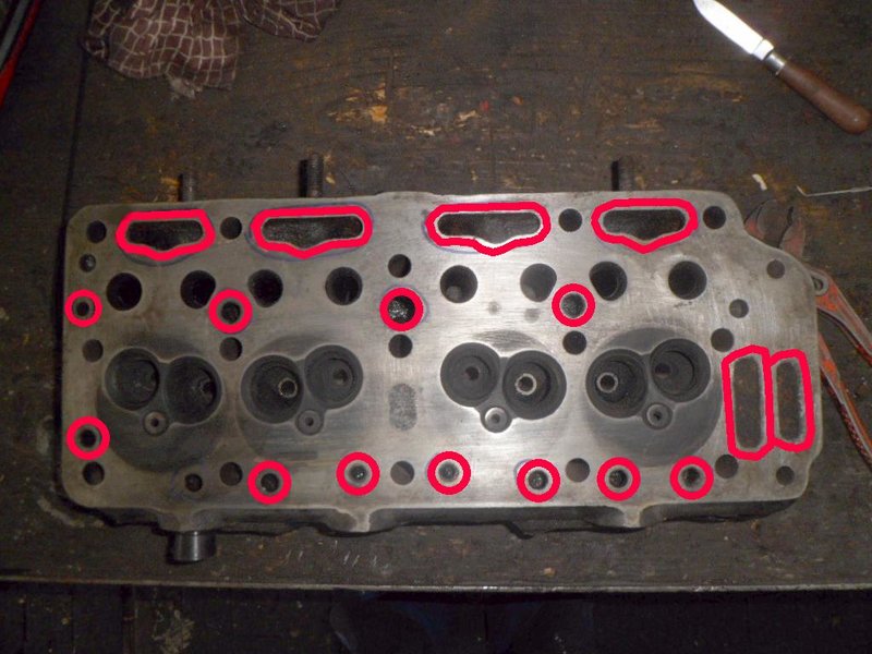

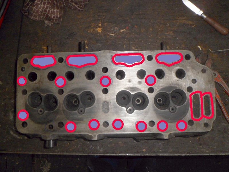

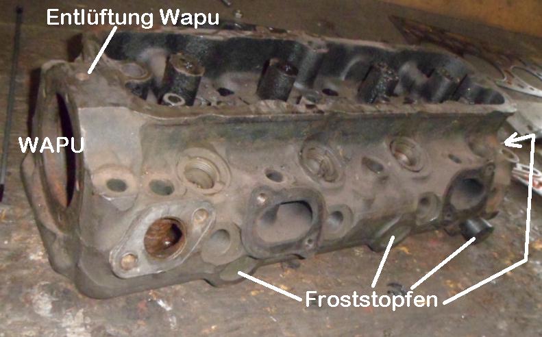

eine genauere Erforschung des "Höhlenlabyrinths" des ZK OM 636 brachten neue (mich sehr überraschende) Ergebnisse. :?
(Bilder mit der rechten Maustaste anklicken, dann die Option "Grafik anzeigen" wählen)
Kopf von "Oben"
Kopf von "Unten" mit den Kühl-Kanälen (rot umrandet)

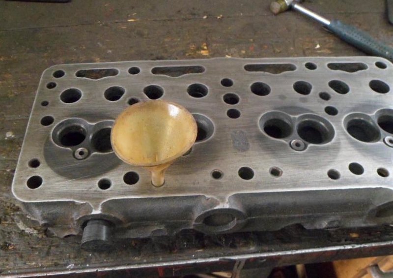

Hier fülle ich Wasser in den Kopf
Hier sind alle Kanäle gefüllt.
Fällt jemand etwas auf?

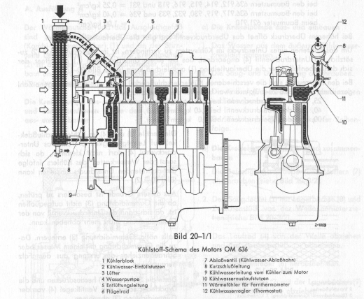

Du meinst die Wasserkanäle der Pumpe, diese stehen leer.
Hast du den Kühlwasserauslass verschlossen?
Also muß der Volumenstrom durch den Motorblock und wird über die Kopfdichtung verteilt.
(Entlüftet wird die Pumpenkammer dann über die Hohlschraube durch steigenden Wasserspiegel im Motorblock)
ein allgemeines Bild zum Kühlkreislauf im OM636:
Somit müsste der Kanal von der Pumpe zum Rücklaufstutzen bei Befüllung mit Wasser des Motorblock leer fallen. Der Rest steht dann voll Wasser bei diesem Test.
An diesem Bild von 1962 sieht man auch, das es nichts Neues zu erfinden gibt
