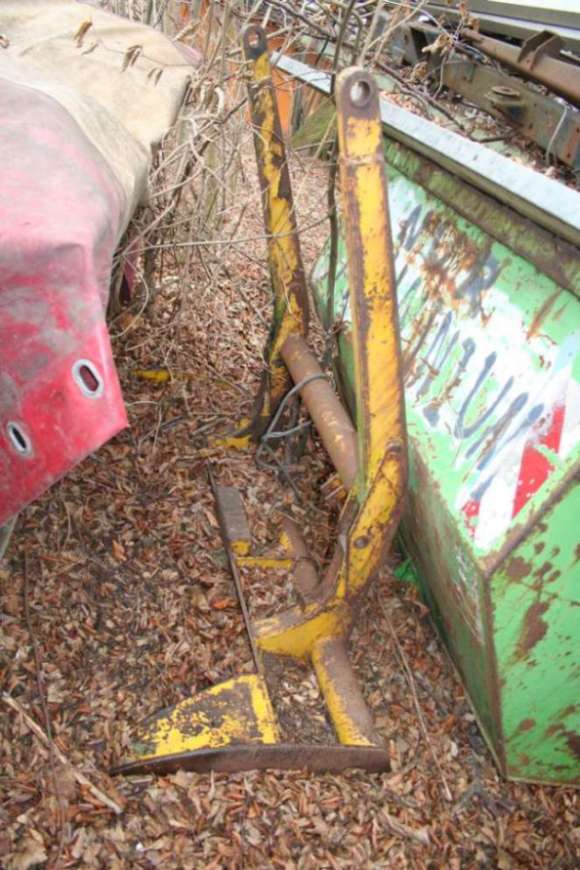

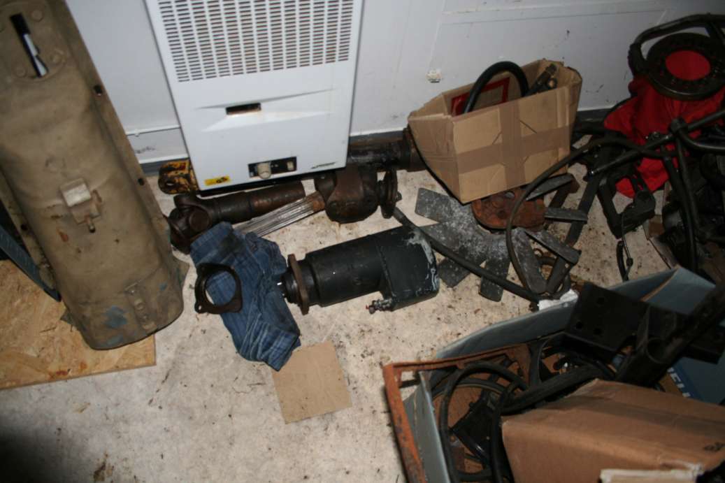

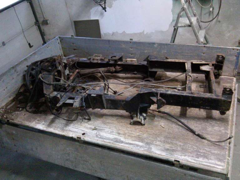

Erste Bestandsaufnahme: Der Motor und das Getriebe fehlte. Die Hütte hatten wir gleich dort gelassen. Diese sah aus als hätte sich der Unimog mal mit wem angelegt und war aus unserer Sicht auch mit enormen Aufwand nicht mehr instand zu setzen. Der Rahmen war an den unmöglichsten Stellen gebrochen. Aber ich hatte einen Uniknick.

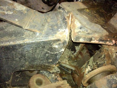

Unerschüttert von der ernüchternden Bestandsaufnahme bzgl. der offensichtlich fehlenden Puzzlesteine hatte ich den Rahmen in die Werkstatt geholt um diesen zu zerlegen und instand zu setzen. Ein zertifizierter Schweißtechniker hat mit einer Reichtlatte und einem Griesheim – Brenner den Rahmen „heiss“ gerichtet und geschweisst.
Schade dass ich davon keine Fotos gemacht oder besser noch ein Video gedreht habe.

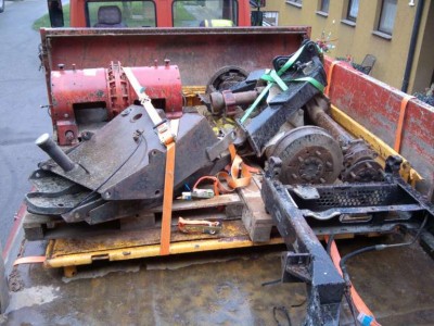

Im Hintergrund lief die Suche nach den fehlenden Teilen. Beim Suchen konnte ich einige tolle Kontakte knüpfen und wurde Puzzlesteinchen für Puzzlesteinchen über die Landesgrenzen hinweg fündig.
An dieser Stelle ein herzliches Dankeschön an alle, die mit geholfen haben mein Projekt voran zu treiben.
Einige Teile wurden aus der Schweiz, Belgien und den Niederlanden abgeholt. Was beim Import von Waren aus dem Ausland zu beachten ist hatte ich in Erfahrung gebracht -Dachte ich- (...wenn der Erworbene Gegenstand einen Wert im geringen Masse nicht übersteigt als Faustformel ca 500€ pro Person müsse man nichts verzollen)!
Die Ladung ordnungsgemäß auf dem PKW Anhänger verzurrt, den Kaufvertrag in der Tasche fuhr ich am 13.10.2012 gegen 13:00 über den Grenzübergang nach Deutschland. Einige Sekunden später bemerke ich einen VW Bus mit Blaulicht auf die Autobahn aufjagen und dachte noch das die es doch eilig hätten. Um dann leider zu erfahren, dass die es auf mich abgesehen hatten. Bitte Folgen konnte ich auf Ihrer Anzeige lesen. Ein netter und zwei ungehobelte Grenzpolizisten haben mich zurück zur Zollstelle glotzt um mich dort zu kontrollieren. Nach langem hin und her, dem betrachten der Hobbyfotos auf meinem Handy, konnte ich den Polizisten klar machen, dass ich kein professioneller Teilehändler war! Der nette Zollkollege meinte nur „ein bischen spinnert ist das schon“ darauf hin meine Antwort „die einen sagen so.. die anderen so“. Danach wurde ich belehrt, dass meine Information bedingt richtig sei! Zum Verzollen vorstellen muss man immer! Jedoch muss man bei geringen Weren nichts zahlen. Zum Glück war ein netter Amtskollege dabei der neune mal gerade sein hat lassen. Bei den beiden anderen wäre ich um eine Strafe mit Anzeige nicht herum gekommen.
Nach einem gemeinsamen Kaffee und einer Stunde Verzögerung konnte ich meine Heimfahrt fortsetzen.

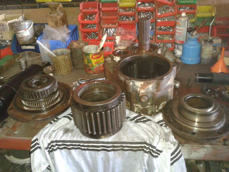

Es war vollbracht. Der Rahmen bei jeder Totalrestauration die Basis für den Wiederaufbau war vorbereitet. Bei Restaurationen welche üblich mit dem zerlegen der Maschinen beginnen eine Kehrtwende im Projekt. Aber auch in unserem Team war eine leichte Vorfreude zu erkennen. Es geht an das Zusammenbauen. Unser Puzzle 3 D konnte wieder zusammengebaut werden. Die Gewissheit, dass jedes Puzzle Teil zuvor aufbereitet werden musste konnte die Stimmung nicht mindern. Als nächsten Schritt holten wir den Antriebsstrang, beginnend mit den beiden Achsen, zur Aufbereitung aus dem Lager. Das Untersetzer - Getriebe wurde zerlegt, neu gelagert und abgedichtet. Gleiches galt auch den beiden Achsen.

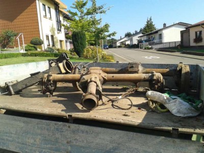

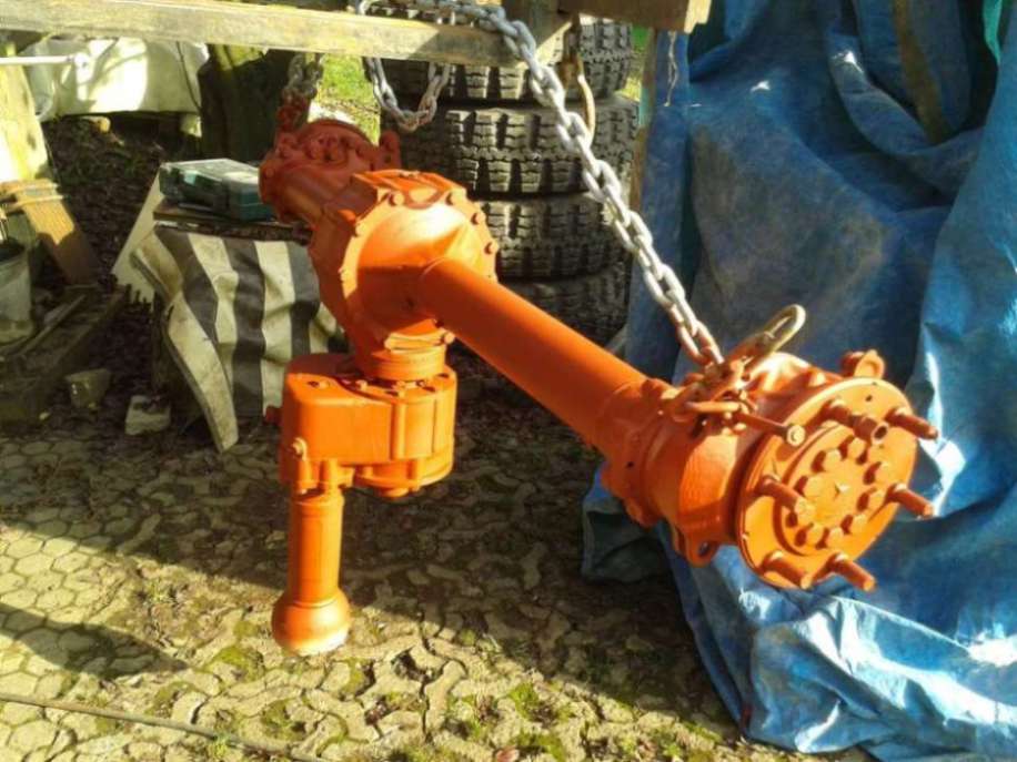

Diese hatten jedoch einiges zu bieten. Der Lagersitz der Steckachse ein gelaufen, und ein Achsrohr verzogen.
Die Ersatzachse hatte leider nicht die gleiche Übersetzung, so dass erst mal nachgefragt werden musste, welche Räderpaare mit getauscht werden mussten um die nötige Übersetzung einzustellen. Dabei wurden gleich alle Lager und Wellendichtringe mit gewechselt. Dabei stellte sich heraus, dass die in den Vorgelegen verbauten Wellendichtringe nicht mehr lieferbar sind. Also musste der Schleifring auf das Maß der lieferbaren Wellendichtringe abgedreht werden.
Zuletzt geändert von krahola am 23.11.2014, 15:33, insgesamt 1-mal geändert.
#458163
Eine weitere Baustelle musste gemeistert werden. Es gab zwei gleiche Untersetzergetriebe für die Vorderachse. Bei einem fehlte der Getriebedeckel und anstelle eines Schubrohres ist an dem hinteren Getriebe ein Flansch verbaut. Das Flansch und der Getriebedeckel wurden nach einem Muster nachgefertigt.
