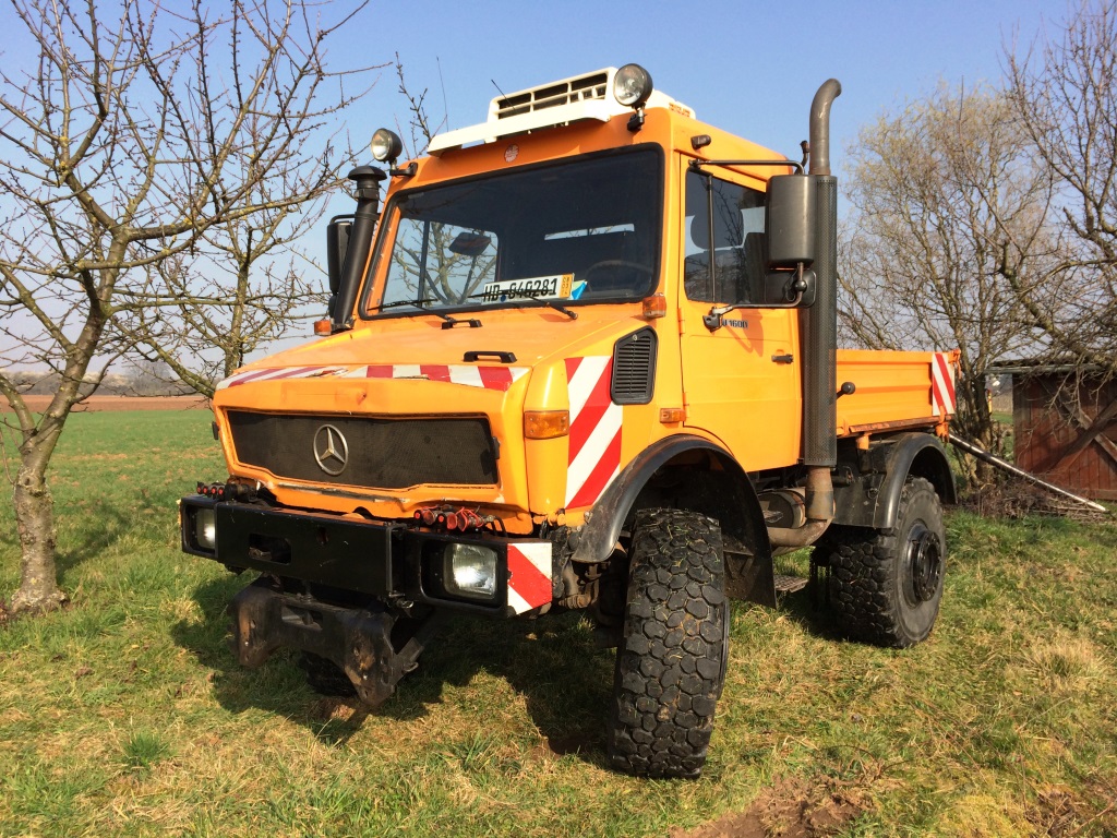

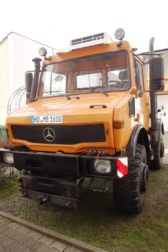

Der Unimog ist in seinem ersten Leben im Winterdienst und als Mähgerät bei einer Straßenmeisterei gelaufen. Trotz einem pfleglichen Behandelns und einem lückenlos geführtem Werkstatt-Buch mit allen durchgeführten Arbeiten hat besonders das Salz seine üblichen Spuren hinterlassen.

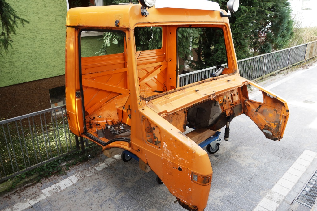

So sah der Unimog nach seiner Überführung in seine neue Heimat aus:
1647

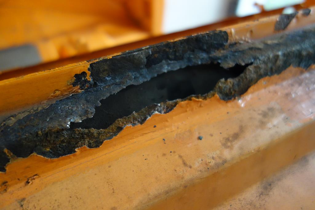

1648

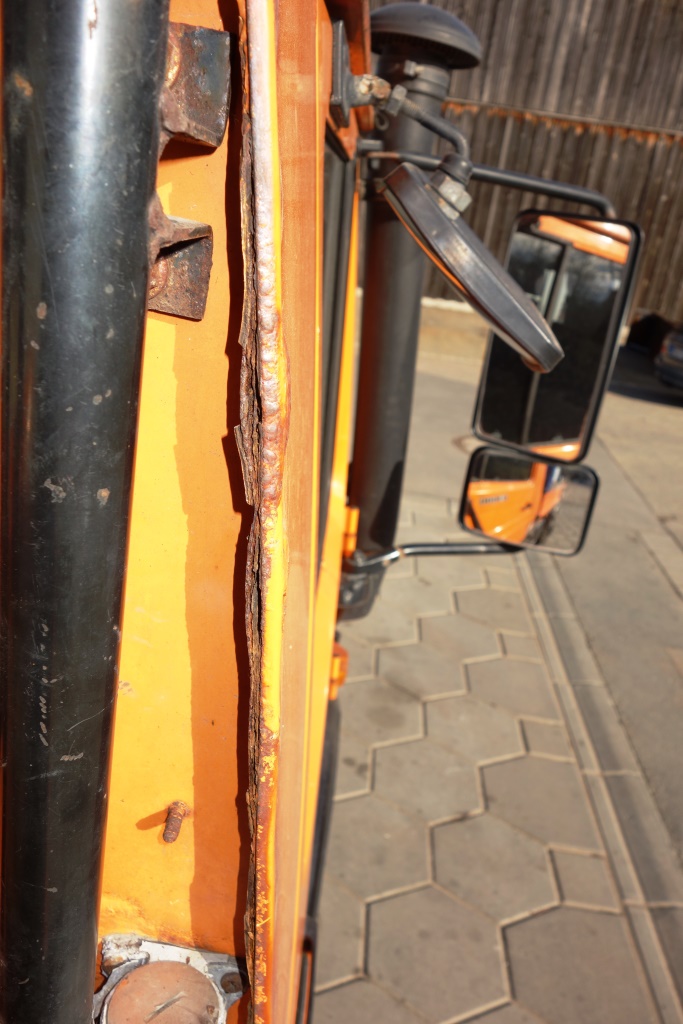

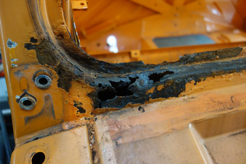

Der Falzrost an der Rückseite der Kabine sieht schon beeindruckend fortgeschritten aus. Klar ist hierbei, dass fast ringsum Bleche ersetzt werden müssen. Die Hoffnung, dass große Teile der Außenbeblechung der B-Säule erhalten bleiben können ist noch vorhanden, auch wenn der Rost durch das Aufquellen bereits kleine Krater in das Außenblech zieht, an den Stellen, die von den Punktschweißnähten gehalten werden.

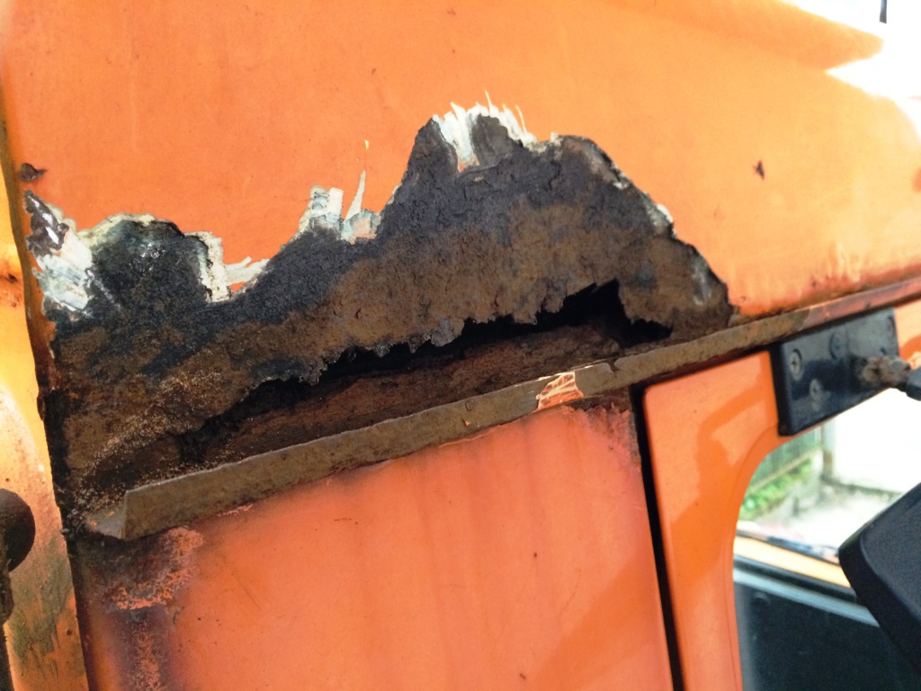

1649

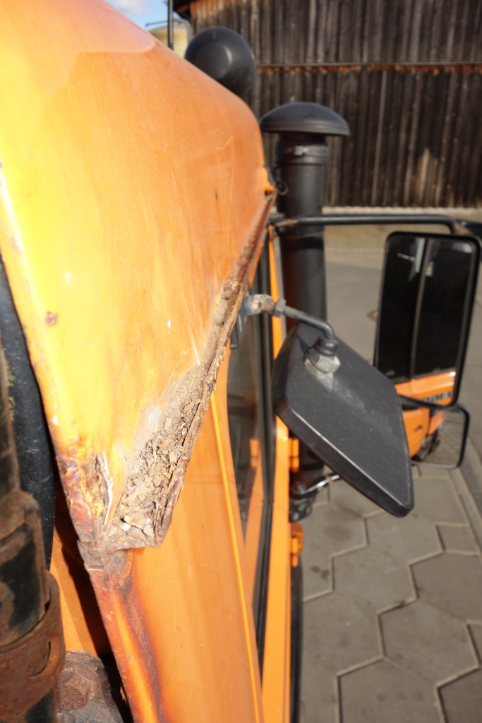

Das Dachblech sah so schlimm nicht aus. Dass an dieser Stelle ein starker Ast einen Angriff auf das Führerhaus unternahm und dass dort eine Instandsetzung durch eine "Fachfirma" durchgeführt wurde, war mir vor Kauf bekannt.
1650
Nach entfernen einer fast Zentimeterdicken Spachtelschicht, die ideale Bedingungen zum unterwandern von Wasser und in dessen Folge natürlich Durchrostung bot, erschien das Dachblech etwas angefressen.

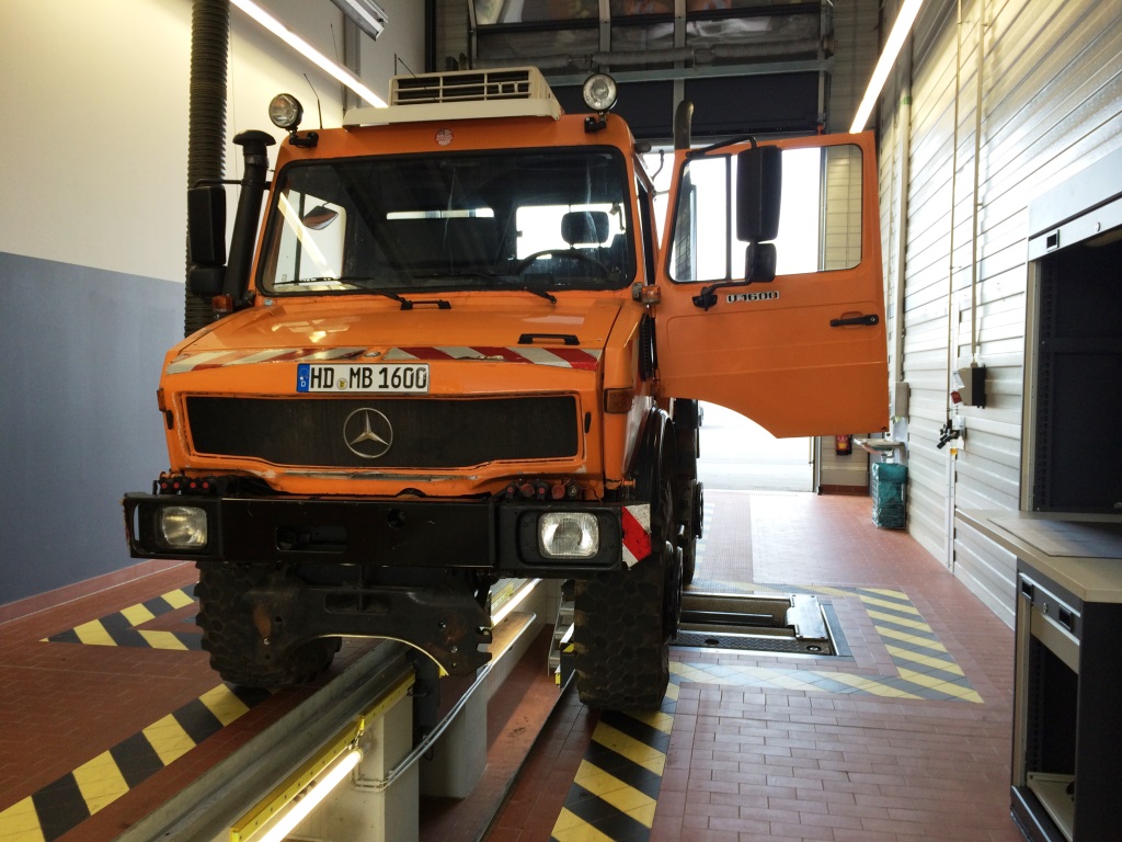

bevor die Arbeiten an der Kabine beginnen konnten, musste noch die Baustelle Bremssättel an der Hinterachse gemeistert werden und ein paar kleinere Arbeiten für den Unimog standen auch noch an.
Nach erfolgreichem Instandsetzen der Bremssättel, ok, ein neuer war auch dabei, stand der Unimog fast grinsend auf dem Rollenbremsprüfstand und freute sich über seine hervorragenden Bremswerte.

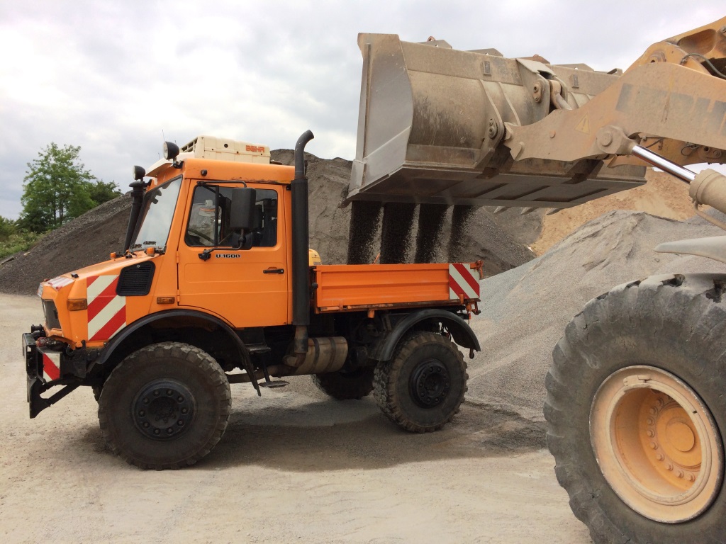

Für unseren neuen Hof durfte der Unimog einige Ladungen Split abholen. Keine große Leistung, aber Spaß hat es auf jeden Fall gemacht. Der Unimog sah nur auf einmal nicht mehr so groß aus...
1652

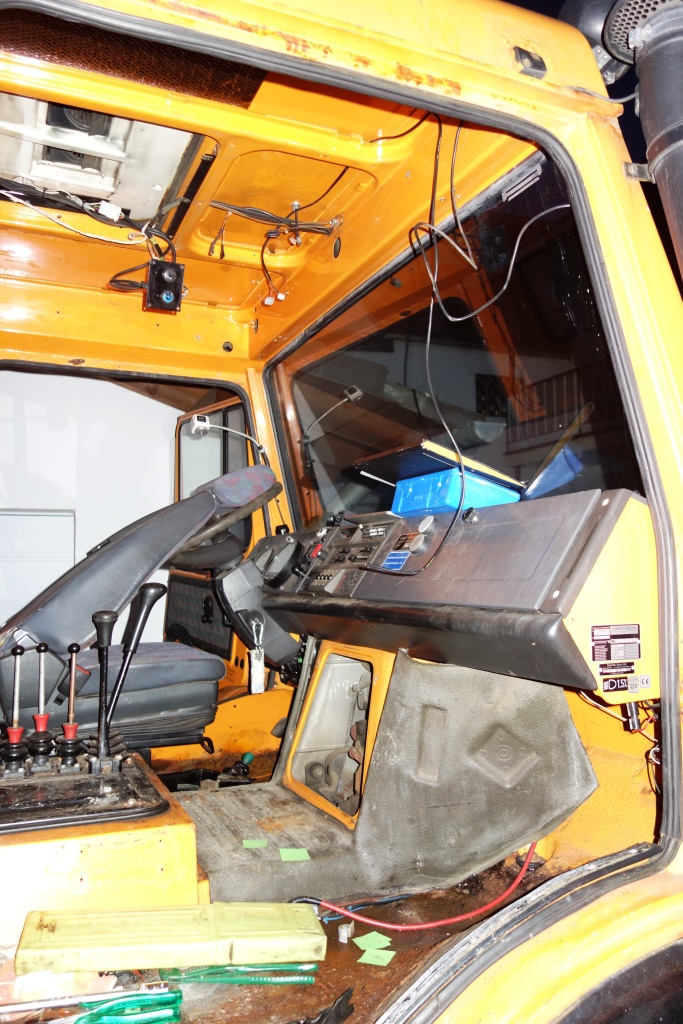

nach intensivem Vorbereiten über den Winter, Besorgen von notwendigen Hilfsmitteln, Organisation von Unterbringungsmöglichkeiten für das Fahrgestell, konnten nun die Vorbereitungen beginnen. Ich begann, die Innenausstattung und Anbauteile zu entfernen.
1655

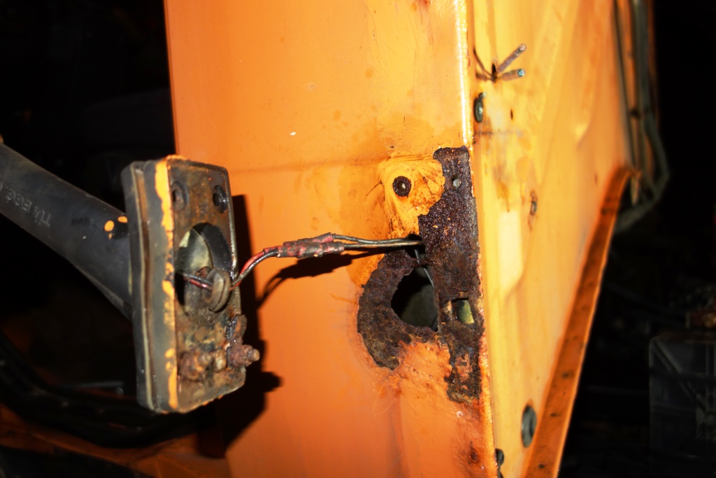

Dabei tauchten auch sehr offensichtliche Konstruktionsschwächen auf. Als ein Beispiel sei hier die Art und Weise der Befestigung der Begrenzungsbeleuchtung an der B-Säule genannt. Durchgangsschrauben mit aufgesetzten Muttern sind direkt durch den Falz zur Rückwand gebohrt. Durch diese suboptimale Befestigung kroch beidseitig der Rost in den Falz und auch unter die Begrenzungsleuchte. Das Fortschreiten des Rostes ist auf dem folgenden Bild sehr "schön" zu erkennen:
1656

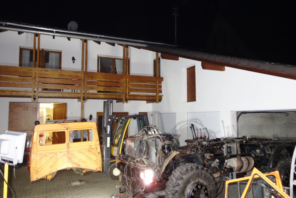

gestern war er dann da. Der große Tag! Das Fahrerhaus soll abgenommen werden. Um 6:30 Uhr begannen noch letzte Vorarbeiten, wie z.B. das Ausräumen der Garage, die die nächsten Monate zur Heimat des Fahrgestells werden sollte. Der Gabelstapler musste auch noch abgeholt werden.
Um das Einparken mit dem Fahrgestell in der Garage zu erleichtern, nahm die Hinterachse schon mal in der Torleibung der Garage Platz.
1657
Dann konnten gegen 7:45 Uhr endlich die Demontagearbeiten beginnen. Langsam aber stetig ging es voran. Die Klimaanlage ist entfernt, Klimaleitungen bis zum Kompressor losgeschraubt usw.. Zeitweise war ich erstaunt, dass mein Zeitplan funktionieren sollte...
1658
Immer mehr Einbauteile fielen dem Schraubenschlüssel zum Opfer, immernoch sah der Zeitplan machbar aus...
1659
Fast alles ist ausgebaut, fehlt nur noch die Pedalanlage, Allrad-/Sperrenschalter und der Kabelsatz. Aber der Kabelsatz ist ja kein Problem, hat er doch einen Schottwand-Übergabepunkt. Sollte er doch haben, dachte ich. Haltebleche an dem Übergabepunkt abgeschraubt und festgestellt, dass dort keine Übergabe-Anschlüsse vorhanden sind - MIST! Und da war er - der Bruch meines Zeitplanes. Eine Erleichterung war die Feststellung, dass die Übergabe des einen Leitungssatzes in den Innenraum an der A-Säule verlegt wurde, also kein Problem. Der Zweite erforderte jedoch, dass die Leitungen im Motorraum in das Fahrerhaus geführt werden müssen...
1660
Nachdem das kleine Problemchen mit dem Kabelsatz gelöst war, ist tatsächlich nicht mehr viel dran an dem Fahrerhaus... Der Endspurt beginnt!
1661

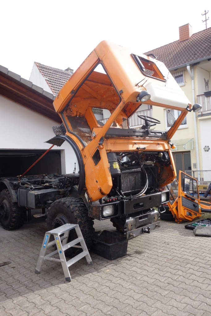

Um ein Verzug des Fahrerhauses zu vermeiden, musste eine Gabelverlängerung für den Stapler her, an die an stabilen Punkten angeschlagen werden konnte. Wir haben die hinteren Auflagepunkte der Kabine und die Kipp-Lager vorne gewählt. Hinten mit Gewindestange, Ösen, Schäkel und Kette angeschlagen. Vorne mit Hebeschlingen und passenden Karabinern mit zusätzlicher Sicherung durch sehr starken Draht, der ein Abrutschen der Karabiner sicher verhindert hat, angehoben. Das Zurichten und Schweißen der Gabelverlängerungen sowie das Anschlagen brauchte mehr Zeit als erwartet. Das Abheben der Kabine musste dann schon in der Dunkelheit passieren. Da ich etwas davon abgelenkt war, das Fahrerhaus sicher abzuheben, gibt es leider nur ein Bild vom Zieleinlauf (das letzte Bild, das der Kamera-Akku zulies)...
1662
Nachdem das Fahrerhaus hängend auf die andere Seite des Grundstückes verfahren wurde (über Straße und bei Nacht :fluch) sieht das ganze nun so aus:
1663
Morgen noch ungefähr 2 Stunden für die restlichen Demontagearbeiten, dann können die Karosseriearbeiten beginnen. Ich werde berichten...

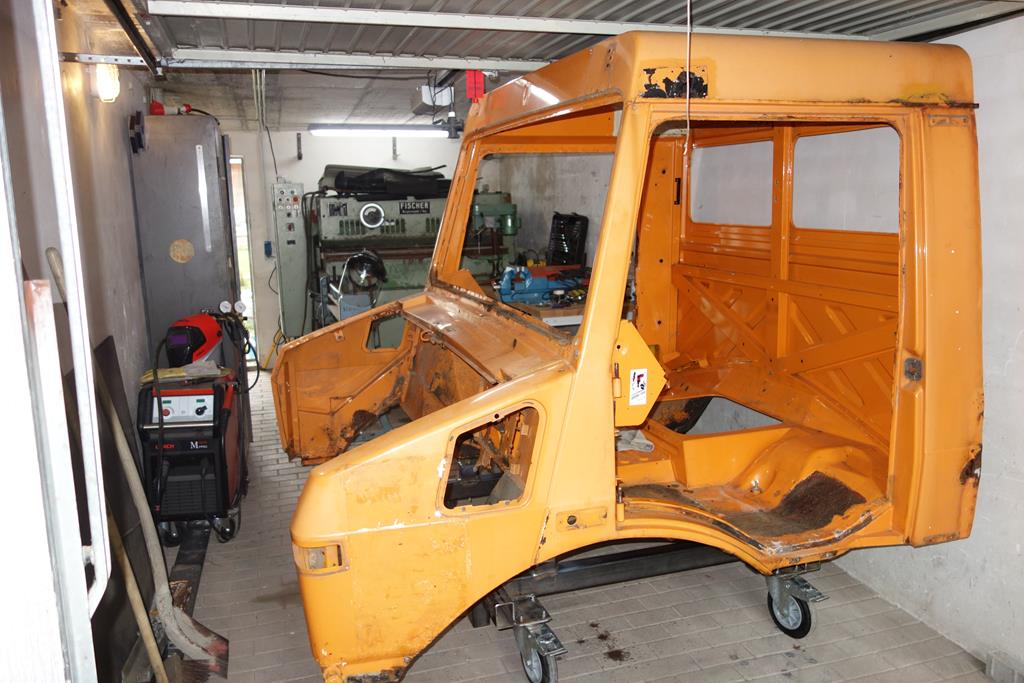

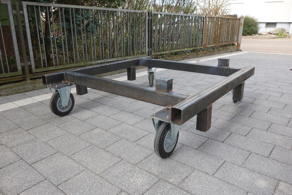

nachdem die restlichen Bauteile und Kabelsatz von der Karosserie entfernt war, konnte ich mich um ein geeignetes Fahrgestell kümmern, das die provisorische Rollmöglichkeit ersetzen soll. Eines vorweg, die Auflagepunkte des Fahrgestells müssen je 3 cm höher sein, als auf dem Bild dargestellt. Leider war der Querträger doch etwas tiefer als erwartet, was mit den Balken dazwischen schwer erkennbar war...
1678
Das Fahrgestell sollte mit Rollen ausgestattet sein, jedoch auch mit dem Gabelhubwagen umgesetzt werden können. Da meine "Werkstatt" einige Beschränkungen mitbringt, sollten für Arbeiten am Dach die Rollen abgeschraubt werden und das Fahrgestell auf Füßen stehen können, um ein paar Zentimeter in der Höhe gewinnen zu können. Die Auflagepunkte haben die Abstandsmaße 93,5 x 82cm und Höhen von 3 und 10 cm über dem Fahrgestellrahmen.
Hier ein Blick in meine "Interims-Mikro-Werkstatt". Das Fahrerhaus dürfte keine 2 Zentimeter höher sein. Wird Zeit, dass die neue Werkstatt kommt...

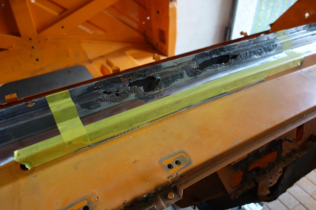

das Entlacken mit den SVS-Scheiben zeigt recht gut, wo noch unbeschädigtes Blech vorhanden ist. So konnte ich schnell die Trennschnitte festlegen. Um das Trennen etwas zu Erleichtern, habe ich mit weichmacherfreiem Malerkrepp die Schnittlinien abgeklebt.
1684
Nach dem Trennen freute ich mich über gut erhaltene Hohlräume darunter und einen sauberen Schnitt:
1685

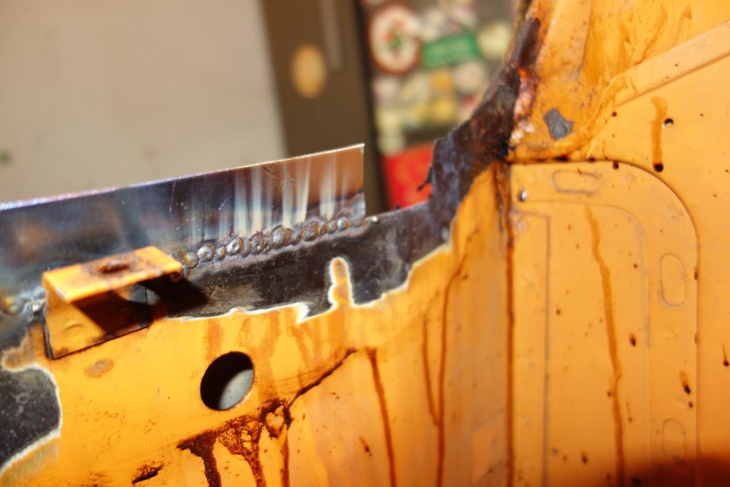

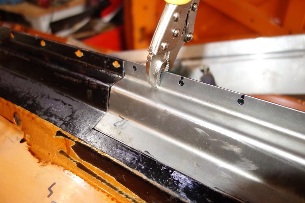

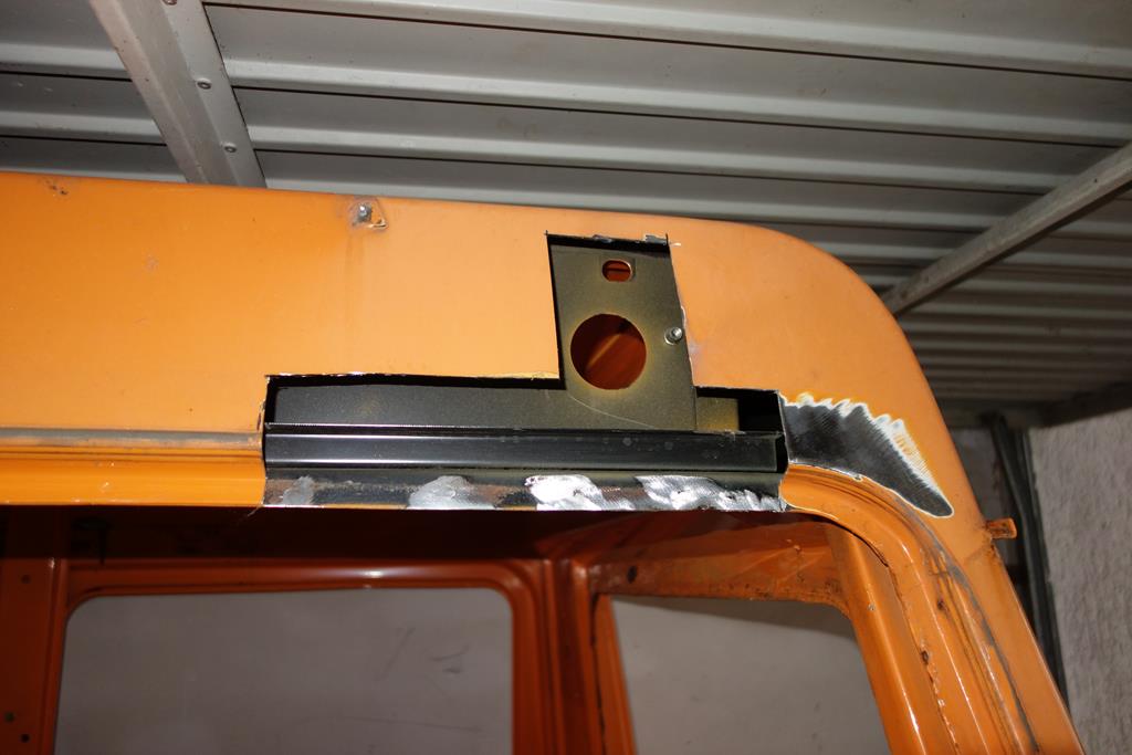

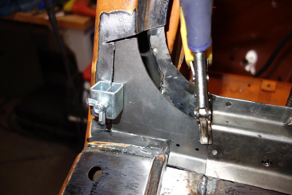

Hallo UCom,
die nachträglich nach oben verlegten Scheinwerfer (wegen Beilhack-Schneepflug) sollen wegen der Originalität wieder auf ihre alten Halterungen oberhalb der Motorhaube platziert werden. Die nun nicht mehr benötigten Löcher, die zudem das Blech verzogen haben und die darunter gemoderten Scheibenrahmenfalze werden herausgetrennt, um sie auch zu ersetzen.
1687
Am unteren Scheibenrahmen sind auch teils die inneren Falzstege hauchdünn. Auch hier wurde die Flex angesetzt...
1688
1689
Jetzt konnte dann auch die zweite Anprobe des neuen Bleches erfolgen...
1690
Die ersetzen Falzstege wurden eingeschweißt.
1691
Die Rückseite zeigt, dass die Schweißpunkte durchgeschweißt sind.

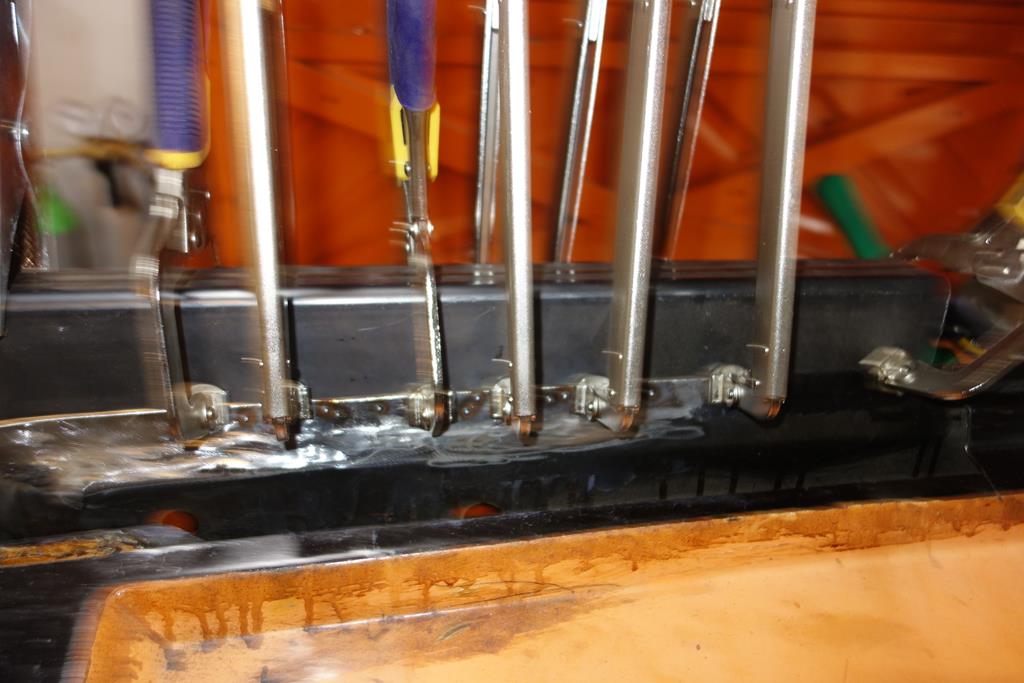

1692

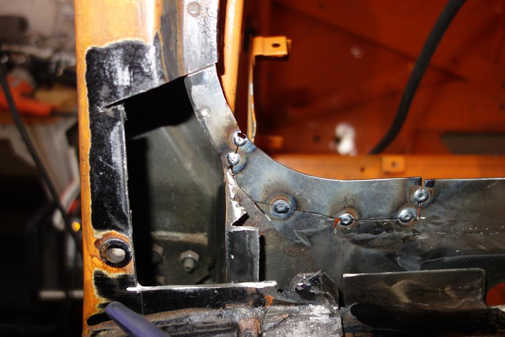

Da der Falzsteg nach dem Schweißen (evtl. zu geringer Schweißspalt) war ein Richten erforderlich. Ich habe den Falz engmaschig eingespannt und mit Schweißpunkten zwischen den Einspannungen "Flammgerichtet". Hat wunderbar funktioniert.
1693
Viele Grüße
Tobias

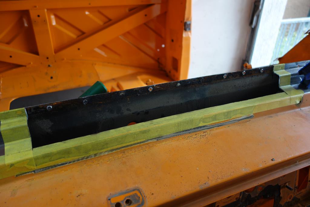

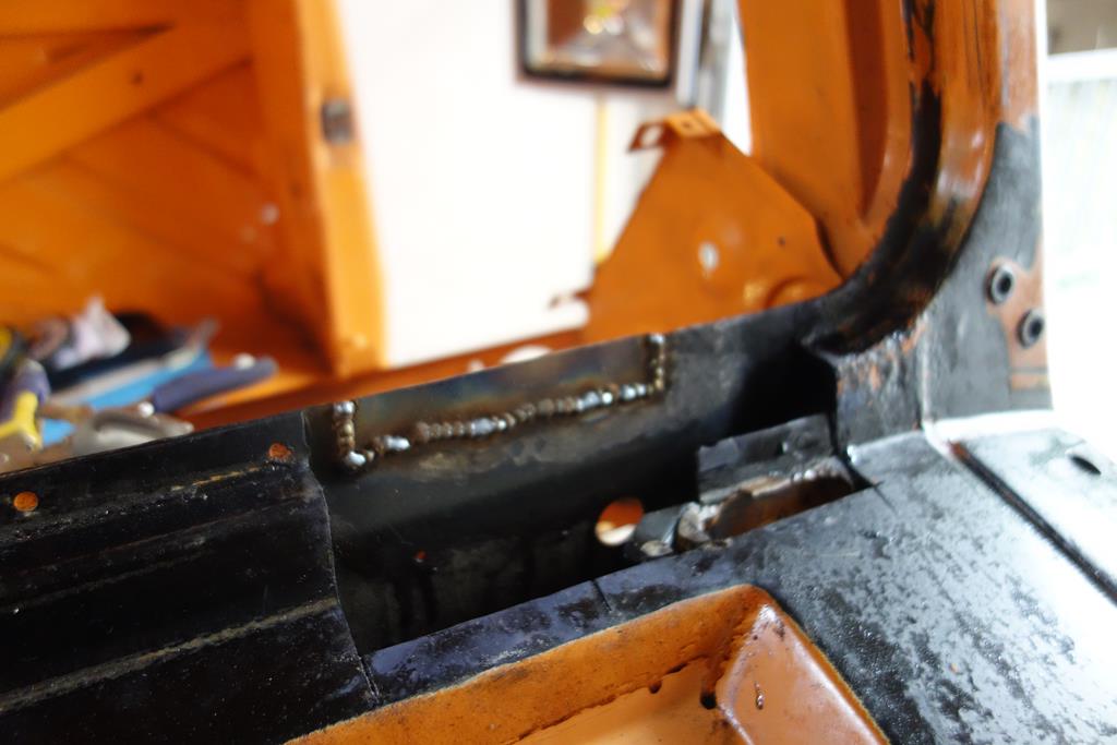

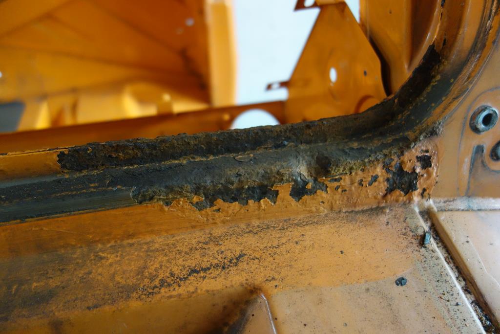

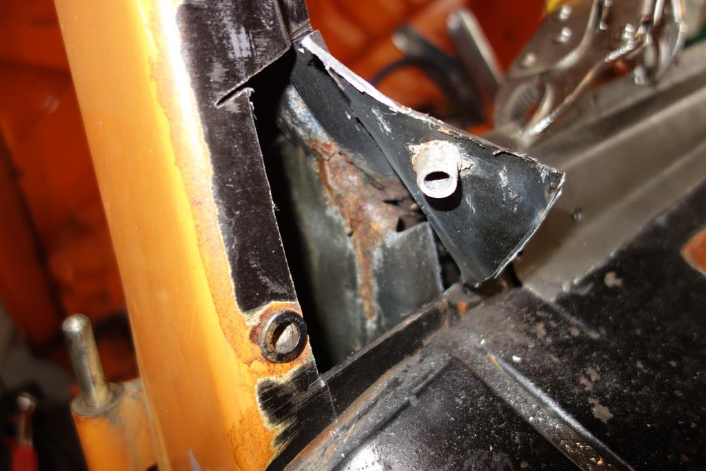

Hallo UCom,

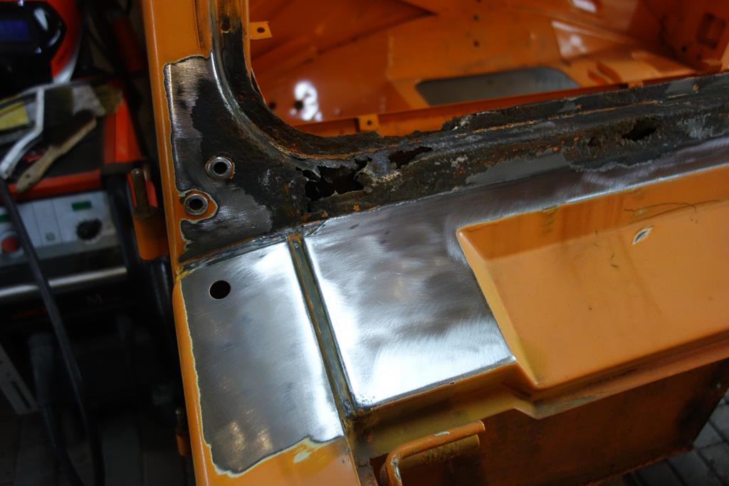

weiter ging es mit den Ecken der Scheibenrahmen. Auch wenn es mir sehr schwer fiel, war es erforderlich, die A-Säule aufzutrennen. Der Rost war einfach schon zu weit gewandert.
1694
Auch hier musste der innere Falzsteg erneuert werden.
1695
Der erste Teil des Reparaturbleches konnte zurechtgemacht werden. Erst hatte ich vor, das Scheibenrahmenprofil aus Einzelteilen zusammen zu schweißen. Da mich das schlechte Gewissen plagte, dass an der A-Säule höherwertig gearbeitet werden sollte, entschloss ich mich, ein Stauch-/Streckgerät zu bestellen und die Ecke aus einem Stück herzustellen.
1696
An den Ecken geht es also erst kommenden Donnerstag weiter...
Viele Grüße
Tobias
