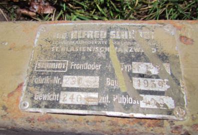

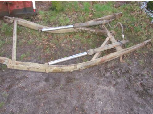

PS: Die Bilder zeigen den FL den ich kaufen möchte, im nächsten Beitrag kommt ein Bild meiner Schmidtplatte

Hallo Thomas,
Bilder mit dem Frontlader: diese Teile passen an deine feste Anbauplatte Schmidt.
Ich sehe: lose Bananen(träger) mit stehenden Hydraulikzylindern. die Bananenträger müssen eventuell leicht (einfach) angepasst werden.
Auf den Bildern des Frontladers sieht man aber auch eine klappbare Anbauplatte liegen, wenn dies zum Angebot dazugehört, wäre das die bessere Wahl für dien 120mm Rahmen (viel leichter)
Jochen

#486035
Hallo Thomas,
mit dieser leichten klappbaren Anbauplatte läßt sich auch dein anderer Wunsch gut realisieren:
Die untere Platte ist hier schräg nach hinten weggeklappt, um den Überstand vorne so gering wie möglich zu halten.
Idee?
Jochen
