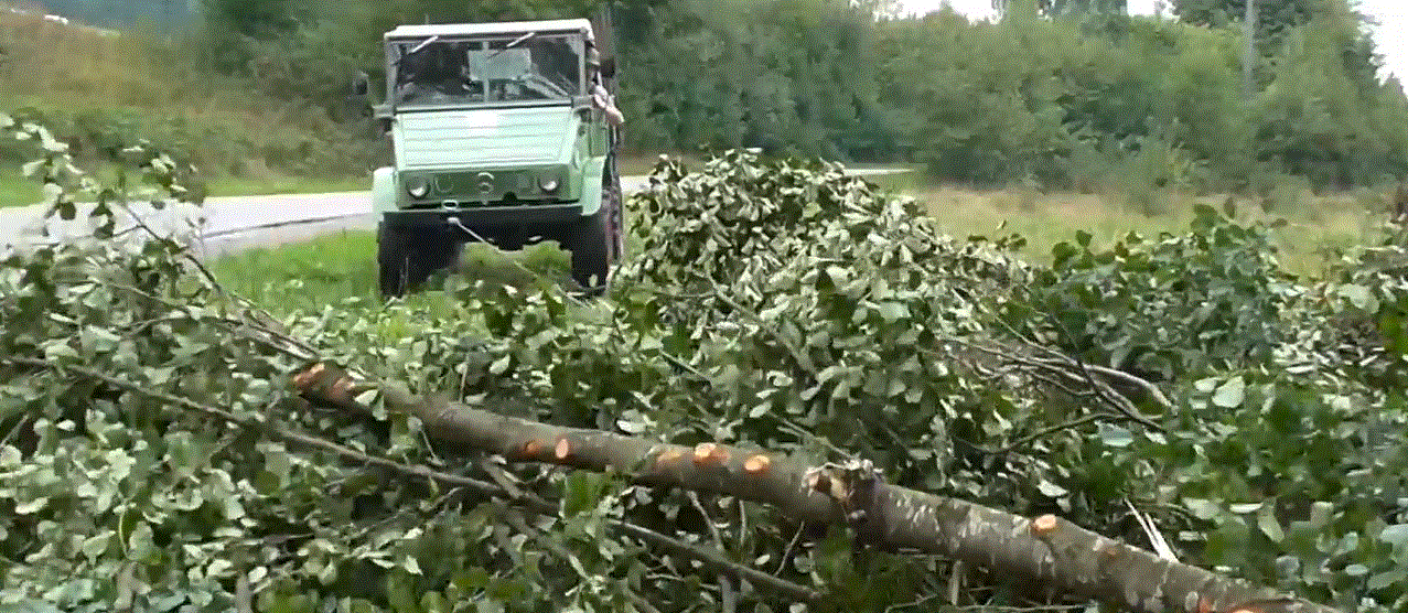

Hallo Hannes:
So genau hat er mir das noch nicht erzählt, da werde ich ihn noch mal fragen. Jedoch kann schon sein, dass viel Schwung im Spiel war, waren schließlich einige "nasche" dabei..
3841
Aber wo wir schon beim Thema Ziehen sind: Bisher habe ich die Bäume immer rückwärts gezogen. Aber macht man das eigentlich wirklich so und wenn ja warum? Weil eigentlich ist ja eh mehr Gewicht auf der Vorderachse als auf der hinteren; Das würde sich also doch eher ausgleichen, wenn man das zu ziehende hinten anhängt oder?
