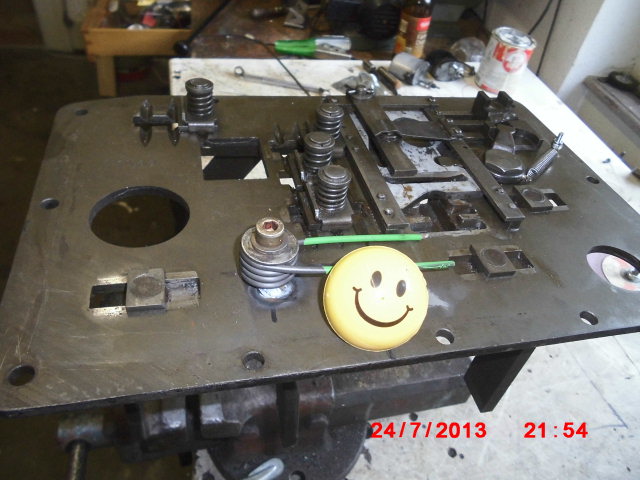

OPTI-MOG hat geschrieben:Unser Uli hat ein paar billige Klemmen oder Gartenscheren zerlegt, um an vergleichbare Federn zu kommen.
Hallo Christoph,warum nennst Du mich UNSER ULI?
Reiner, ich habe lange nach einer guten feder gesucht und wollte mir schon eine selber wickeln,dann bin ich auf die Idee mit der Spannklemme gekommen.Aufpassen sollte man, es gibt rechts und linksgewickelte Federn.Irgendwo habe ich noch Fotos von der Platte mit den Federn. https://www.amazon.de/Gazechimp-Federzw ... B01M26MJYJ
Wünsche allen Frohe Weihnachten VG ULI
[album][/album]249
Zuletzt geändert von scatman am 22.12.2017, 09:42, insgesamt 1-mal geändert.
#513978
Hallo Reiner,
bei GUTEKUNST bekommt man die Feder bestimmt auch in kleineren Stückzahlen.
Eine habe ich noch lose gefunden.
Drahtdurchmesser 2 mm
Windungen 2,25
Innendurchmesser 11 mm
Schenkellänge 72 mm
Federkraft ca. 30 N bei parallelen Schenkeln

#513982
Hallo Arne,
im Oktober 2012 hatte unser Hugo bei Jochen eine Schaltplatte bearbeitet bzw. nur noch nachgearbeitet, damit sie ordentlich funktionieren konnte. Dabei wollte er sich offenbar nicht in die Karten schauen lassen. Zu diesem Zwecke war ein Blechkästchen unter der Schaltplatte angeschweißt, so dass man nicht sehen konnte, wie seine Lösung aussieht.
In den Monaten danach habe ich die Schaltplatte gründlich analysiert und mehrere Möglichkeiten der 4+4-Schaltung gefunden. Drei verschiedene habe ich dann auch realisiert, wobei die hier dargestellte im Juni 2013 fertiggestellt wurde. Sie funktioniert seitdem und über etliche tausend km störungsfrei.
An eine Bauanleitung hatte ich auch schon gedacht, dies aber aus verschiedenen Gründen wieder verworfen. Denn an manchen Stellen kommt es auf zehntel Millimeter an, so dass man sich bei der Herstellung einzelner Teile an die "richtigen" Maße herantasten muss. Besonders kritisch sind hier Schiebeplatte und Winkelhebel. Man müsste also einen Zeichnungssatz erstellen und wäre trotzdem nicht sicher, dass am Ende alles zusammenpasst, weil man noch keine Toleranzen definieren kann.
Mit der Erfahrung und den Daten, die ich bei meinen Umbauten schon gesammelt habe, würde ich für eine Schaltplatte in Einzelfertigung etwa drei Arbeitstage veranschlagen. Für eine Kleinserie ist meiner Einschätzung nach kein Markt vorhanden.
