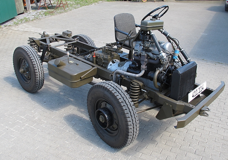

#514434
Hallo Freunde,
Ein frohes neues Jahr Euch allen!
Winterzeit-Schrauberwetter.
Gute Vorsätze für das neue Jahr:
Jetzt sollte eigentlich die Karosserie in Angriff genommen werden.
Muß mich mal langsam bis zum Blech vorkämpfen und die Rohkarosse aus dem Schuppen kramen.
Sonst geht hier nix weiter!! :flex
Aber so ab und zu lass ich ihn laufen und drehe ne Runde über den Hof :mrgreen:
An den Benzinmotor kann man sich gewöhnen.
:technik Und das einstellen der Zündung habe ich jetzt auch wieder gelernt :party
Jochen
