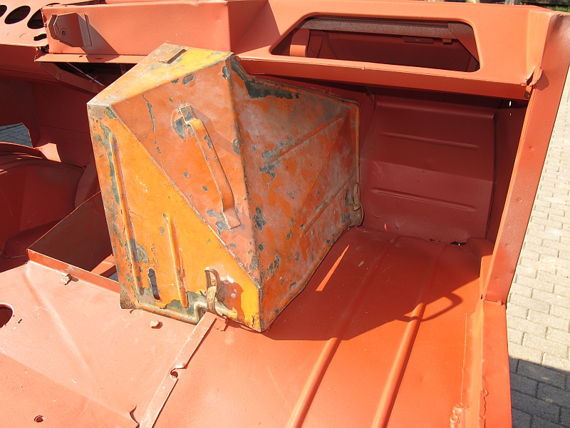

Hallo Jochen,
ich habe deinen kleinen Gefallen abgearbeitet. 3 Stunden und einige Scherenschitte weiter habe ich eine Lösung wie das Fangband bei einem 60l Tank mit Bodensicken und großem Ablausstutzen aussehen kann.
Das Original hat leider kaum gerade Kanten, so habe ich mich an der Mitte der Ablauföffnung orientiert. Das Band läuft auch nicht gerade unter dem Tank, d.h. bei einem Tank mit Bodensicken nicht parallel zur Sicke.
Die Enden mit den Bügeln und die Bohrungen würde ich am Tank anpassen.
Markus
Fangband 004 (Klein).jpeg (34.26 KiB) 3054 mal betrachtet
Fangband 005 (Klein).jpeg (43.93 KiB) 3054 mal betrachtet
#523266
Da ich nur einen A4 Drucker habe, musste ich mehrere Blätter zusammenkleben. Aber nach dem dritten Anlauf sah es brauchbar aus.
Für die neue Bohrung habe ich 132mm im Durchmesser festgelegt.
Das DXF File schicke ich dir per Email.
Markus
Fangband 006 (Klein).jpeg (63.99 KiB) 3057 mal betrachtet
