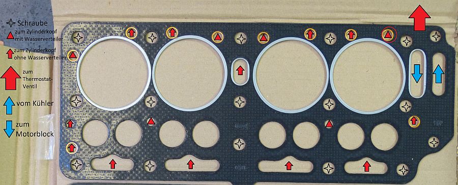

Also versuchen wir erst mal die Funktion der Zylinderkopfdichtung zu verstehen.
Im angehängten Bild sind die Öffnungen in der Dichtung beschrieben.
Die Pumpe pumpt das vom Kühler kommende Wasser in den Motorblock hinein (blaue Pfeile).
Vom Motorblock steigt das erwärmte Wasser nach oben in den Zylinderkopf. Die roten Pfeile stellen einen normalen Kanal dafür dar. Die roten Dreiecke zeigen die Kanäle, wo das Wasser über Wasserverteiler in den Zylinderblock gelangt.
Der rot umkreiste Wasserverteiler ist besonders wichtig. Denn hier treffen das um den ersten Zylinder strömende und das aus dem Zylinderkopf zum Thermostatventil fließende Wasser (roter dicker Pfeil, aus dem Zylinderkopf kommend) in entgegengesetzter Richtung aufeinander.
Laut MogParts sind Wasserverteiler für den Zylinderkopf des OM636 nicht mehr lieferbar. Deshalb bleibt zu hoffen, dass sie noch intakt sind.
Dichtung mit großen Öffnungen_klein.jpg (81.31 KiB) 4560 mal betrachtet
#524229
Liebe Unimog-Freunde,
hier nun der Vergleich zweier Zylinderkopfdichtungen.
Oben AJUSA für Kolbendurchmesser 75 bis 76 mm (neu),
unten Victor Reinz für Kolbendurchmesser 75 bis 76,5 mm (gebraucht).
Rot umringelt unten die abweichenden Durchlässe.
Die Wärmeverteilung wird deshalb deutlich unterschiedlich sein.
Braucht man für die AJUSA Dichtung einen größeren Durchfluss (größere Pumpenleistung) wegen der größeren freien Querschnitte?
Mit weißen Zahlen das Anzugsschema laut Dichtungshersteller. Auch stark unterschiedlich und ganz was neues bei der AJUSA.
Und jetzt?
Ausprobieren und hoffen, dass alles gut geht? Oder hat jemand technisch fundierte Argumente?
Dichtungen im Vergleich AJUSA Victor Reinz_klein.jpg (70.01 KiB) 4303 mal betrachtet
#524230
Hallo Christoph,
Wir haben das schon mal in einem Beitrag mit Reiner diskutiert, ich meine Du warst auch dabei.
Dabei haben wir festgestellt:
Die Kopfdichtung mit den kleinen Löchern wurde/wird bei dem alten Kühlwasserkreislauf verwendet, um bei gedrosseltem Wasserumlauf in allen Kanälen eine ausreichende Durchspülung zu garantieren. Dafür auch die
Wasserverteiler aus Blech mit kleiner Bohrung zum gezielten Führen der geringen Wasserströme bei nicht voll geöffnetem Thermostat.
Bei umgebauten 3 Wege-Thermostat ist ein größerer Wasserumlauf in allen Betriebszuständen gegeben.
Also sollte in diesem Fall die Dichtung mit großen Öffnungen die 1.Wahl sein.
Die Pumpleistung der Wasserpumpe im OM636 sollte immer gleich sein. Unterschiedliche Pumpen oder Riemenscheiben habe ich noch nicht gesehen.
Jochen

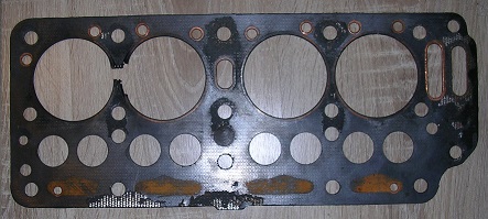

#524234
ich habe noch den originalen Motor 10-060447 aus meinem 411.119-039498 stehen. Dieser soll angeblich gleich nach Erhalt beim Kunden ausgebaut worden sein. Ersatz war ein MEVOSA OM 636.
1974 war das 3-Wegeventil Serie. Aber die Dichtung hat kleine Löcher.
Markus
om 6361974.JPG (79.98 KiB) 4220 mal betrachtet

Die ZKD aus meinem MEVOSA OM 636 hatte auch kleine Bohrungen. Die in den Dichtsätzen von Reinz gekauft in 2016 hatten auch kleine Bohrungen.
Markus
