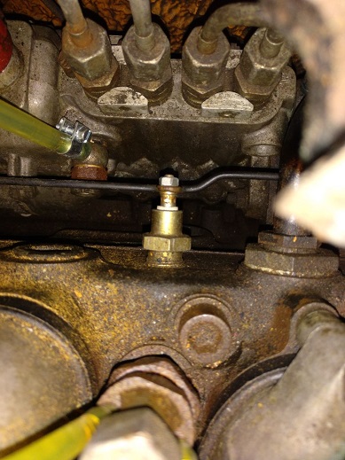

Ich habe alle Kraftstoffleitungen durch Silikonschläuche ersetzt um zu sehen ob sich im System Luft befindet. Nach einem Tag Standzeit läuft der Schlauch von der Einspritzpumpe zum Filter hin lehr. Pumpen mit der Vorförderpumpe behebt das Problem mit dem Anspringen nicht. Der Schlauch füllt sich zwar wieder mit Diesel aber wenn ich den Mog Starte wird der Schlauch schlagartig wieder lehr. Es dauert ein klein wenig bis Diesel aus dem Filter kommt, in der Zeit entsteht wieder eine Luftblase im Schlauch zwischen Filter und Einspritzpumpe. Wie die Blase sichtbar wir geht der Mog aus und Springt nur schwer wieder an.
Meine Vermutung war das in der Pumpe ein Rückschlag Ventile ist und das kaputt ist. Ich habe in die Rücklaufleitung einen Kraftstoffhahn eingebaut. Für die Zeit des Stillstandes, leider brachte das keine Besserung.

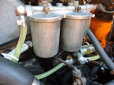

Danke für die schnelle Antwort. Die Kraftstoffleitungen sind alle neu, durchsichtige Silikonschläuche, so dass ich sehen kann was passiert. Sind die Ventile überall gleich oder muss man die Ventile ausbauen um neue zu bestellen. Hätte gern auch ein Bild angehängt habe die Fiktion hier aber leider nicht finden können.
Gruß, Thomas
#523126
Hallo Thomas,
so wie dein Vorfilter montiert ist, habe ich das noch nicht gesehen. Normalerweise sitzt der
Vorfilter in der Nähe des Tankes unter der Kabine rechts.
Ich habe dir ebenfalls ein Bild beigefügt. Die Rückschlagventile sitzen unter den Verschraubungen
der Förderpumpe (oben).
Joachim

wichtig fast eben so wichtig ist es die Kupferdichtringe (alle!!!) an den Verschraubungen zu wechseln( gilt auch für die O-Ringe) - und es müssen weiche sein!
Ich spreche da aus Erfahrung - das sind Cent Beträge, die einem in den Wahnsinn treiben können.
Mit Gruss aus FL
Michael
PS: im Übrigen sind die Filter bei meinem alten ebenso montiert.

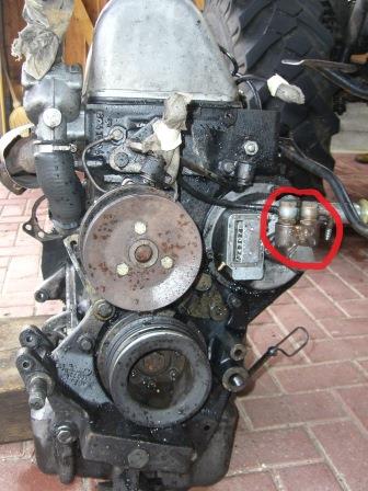

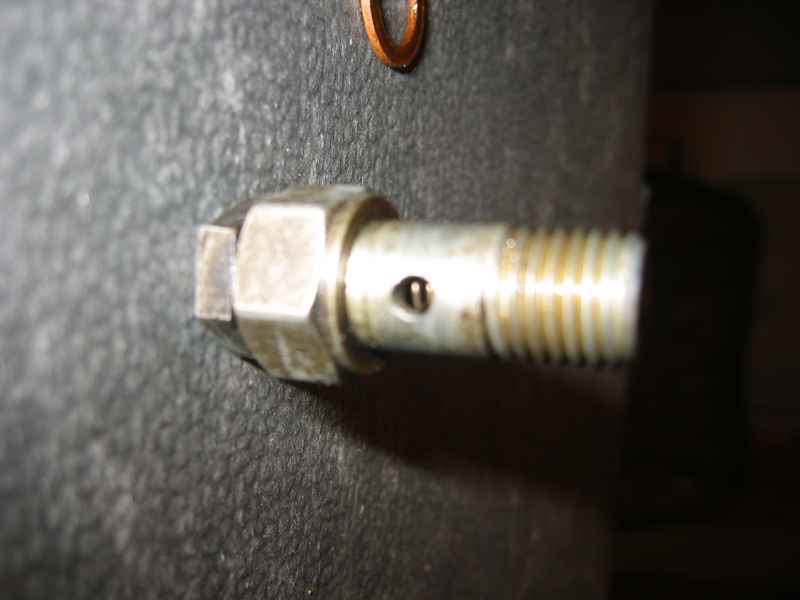

ich war auf einen schnellen besuch über das Wochenende zu Hause, und musste leider feststellen das die Leitungen wieder alle leer gelaufen sind. Jetzt gibt es genau noch 2 Verdächtige im Spiel, der Kraftstofffilter und das Rückschlagventile an der Pumpe. Einen neuen Filter habe ich schon bestellt, aber das Ventile finde ich nirgends.
Hat jemand eine Bosch Nummer von dem Ventile. Ich habe 2 Bilder angehängt. Eins der Bilder habe ich mir im Forum ausgeliehen, sorry dafür.
Gruß, Thomas

Hallo Thomas,
hier mal die Nummer des Ventiles A0000747284.
Ich glaube aber nicht das das Ventil defekt ist, Du hast ja ein Kraftstoffhahn in die Rücklaufleitung gesetzt, ohne Erfolg.
Somit dürfte die Leckage auf der Saugseite zu suchen sein.
