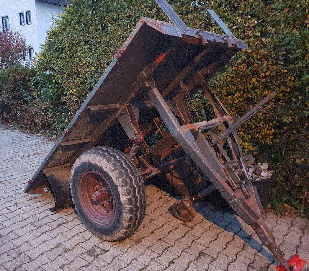

ich bin gerade bei der Restauration eines URK von 1955.
Leider ist meine Deichsel beschädigt und ich konnte bislang keine neue finden.
Ich freue mich über alles was ich an Unterlagen, Bilder oder Erfahrungen austauschen kann.
Habe mittlerweile schon drei weitere Kollegen kennengelernt, die das gleiche Modell restaurieren.
Gruß Oliver
PS: die ersten Bilder stehen bereit in meiner Galerie :D

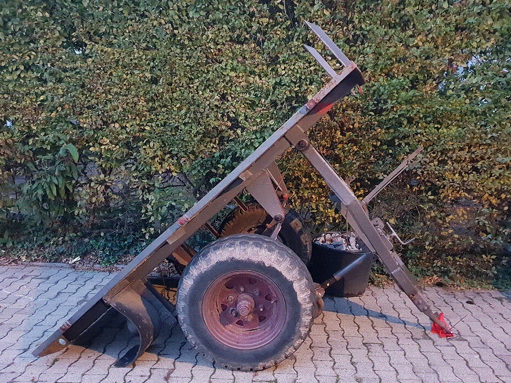

Hallo Oliver, sehr schönes Thema und schöne Bilder, vielen Dank dafür.
Hab mal zu der Funktion eine Frage, wie wird eigentlich verhindert das der gekippte Anhänger beim vorwärts fahren wieder nach unten kommt, der Rest an Splitt, Schotter oder was auch immer bleibt ja noch auf der Ladefläche hängen. In einem Prospekt von Müller Mitteltal habe ich mal so eine bogenförmige Sperre gesehen, die hat es an beiden Anhängern von Dir nicht. Wurde das hier anders gemacht oder gibt es das gar nicht und die Ladefläche kippt wieder vor?
Schöne Grüße Frank
#527645
Hallo Frank,
du hast recht. Es gab Modelle, die zwei bezahnte Bögen mit Arretierungen hatten. HIerbei waren zusätzliche pneumatische Zylinder verbaut, die die gekippte Pritsche in der gekippten Position gehalten hatten, wenn man wieder losfuhr.
Ware allerdings wie auch die Triebachse als Sonderausstattung erhältlich. Ein guter Kollege restauriert gerade so ein Modell. Ich kläre mal, ob er uns Bilder einstellen kann.

#527697
Soweit ich weis ging das wie die elektro-pneumatische Steuerung analog wie bei der Ver- und Entriegelung der Kippfunktion.
Mein oben angesprochener Kollege wird uns vor. hier mit weiteren Details genau zu diesem Thema versorgen.
Seiner hatte neben der Triebachse diese Möglichkeit und stammt von 1957!
Folglich gab es diese damals doch schon. Ist aber wie immer - alles Einzelstücke.

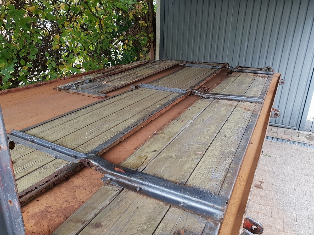

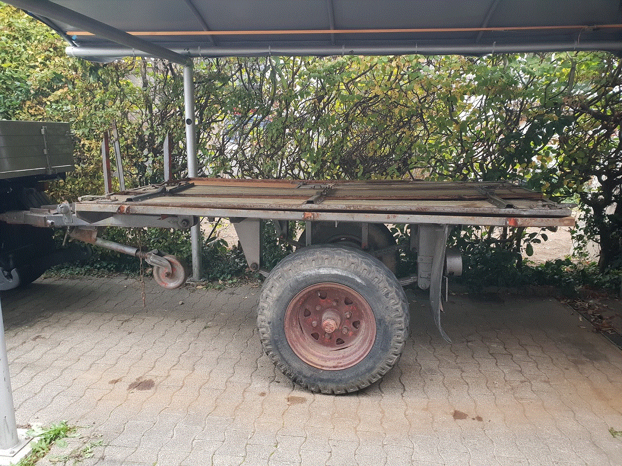

#531770
Nicht dass ihr denkt, ich bin völlig abgetaucht. Die Restauration schreitet langsam aber stetig voran.
Ladefläche neue Bleche eingeschweißt; Bremsanlage komplett zerlegt. Bremsbacken sandgestrahlt und neue Beläge aufgebacken; Felgen sandgestrahlt und pulverbeschichtet. Beschläge sind ebenfalls gerade beim Strahlen / Beschichten; neue Reifen und Schläuche, Druckluftkessel nebst Anbauteile; und einiges an Entrostung, da er mal gestrahlt aber nicht vollständig mit Rostschutz behandelt wurde.
Verriegelungsgestänge werden gerade neu gefertigt.
Bernd :danke danke dass ich Maßnehmen konnte.
Hier mal wieder ein Bild des aktuellen Status.
Auf bald
Oliver
