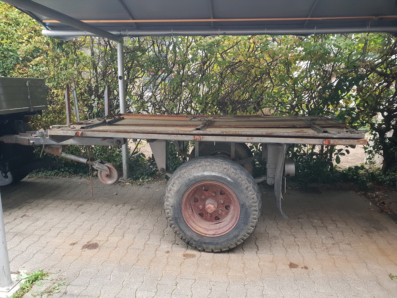

Nicht dass ihr denkt, ich bin völlig abgetaucht. Die Restauration schreitet langsam aber stetig voran.
Ladefläche neue Bleche eingeschweißt; Bremsanlage komplett zerlegt. Bremsbacken sandgestrahlt und neue Beläge aufgebacken; Felgen sandgestrahlt und pulverbeschichtet. Beschläge sind ebenfalls gerade beim Strahlen / Beschichten; neue Reifen und Schläuche, Druckluftkessel nebst Anbauteile; und einiges an Entrostung, da er mal gestrahlt aber nicht vollständig mit Rostschutz behandelt wurde.
Verriegelungsgestänge werden gerade neu gefertigt.
Bernd :danke danke dass ich Maßnehmen konnte.
Hier mal wieder ein Bild des aktuellen Status.
Auf bald
Oliver
