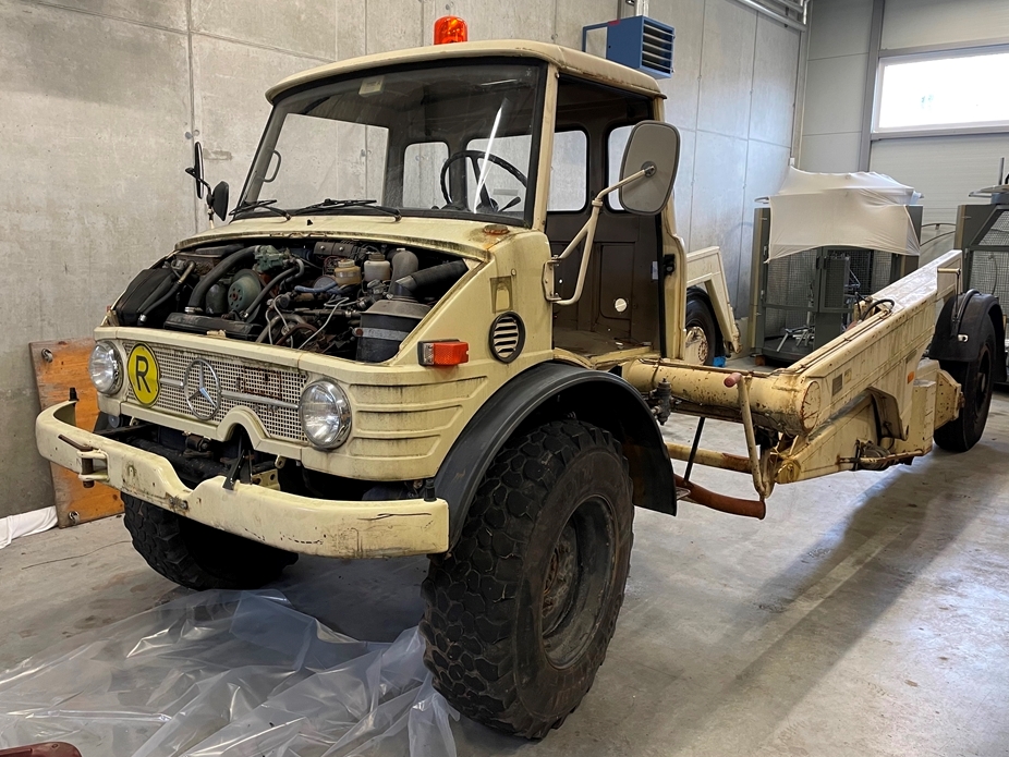

Ich darf euch mein neues Projekt für 2021 (und vielleicht auch noch ein bischen länger) vorstellen.
7533

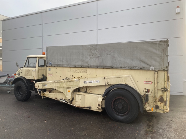

Diesen 416 mit Ruthmann Absetzpritschen- Anbau habe ich in Tirol gefunden und erstanden.
Er diente dort als Werksfahrzeug und pendelte bis 2017 zwischen 2 Standorten.
Es ist ein 416.135 Triebwagen Bj '79,
70Tkm und aus erster Hand :party
(Mit lückenloser Service- und Tüv- Historie)
:trink
Nach einer spannenden Überstellungsfahrt
7534
wird er nun hergerichtet und soll als Transporter für meinen alten Bautz-Traktor,
einen Kleinbagger und ähnliches ein zweites Leben kriegen.

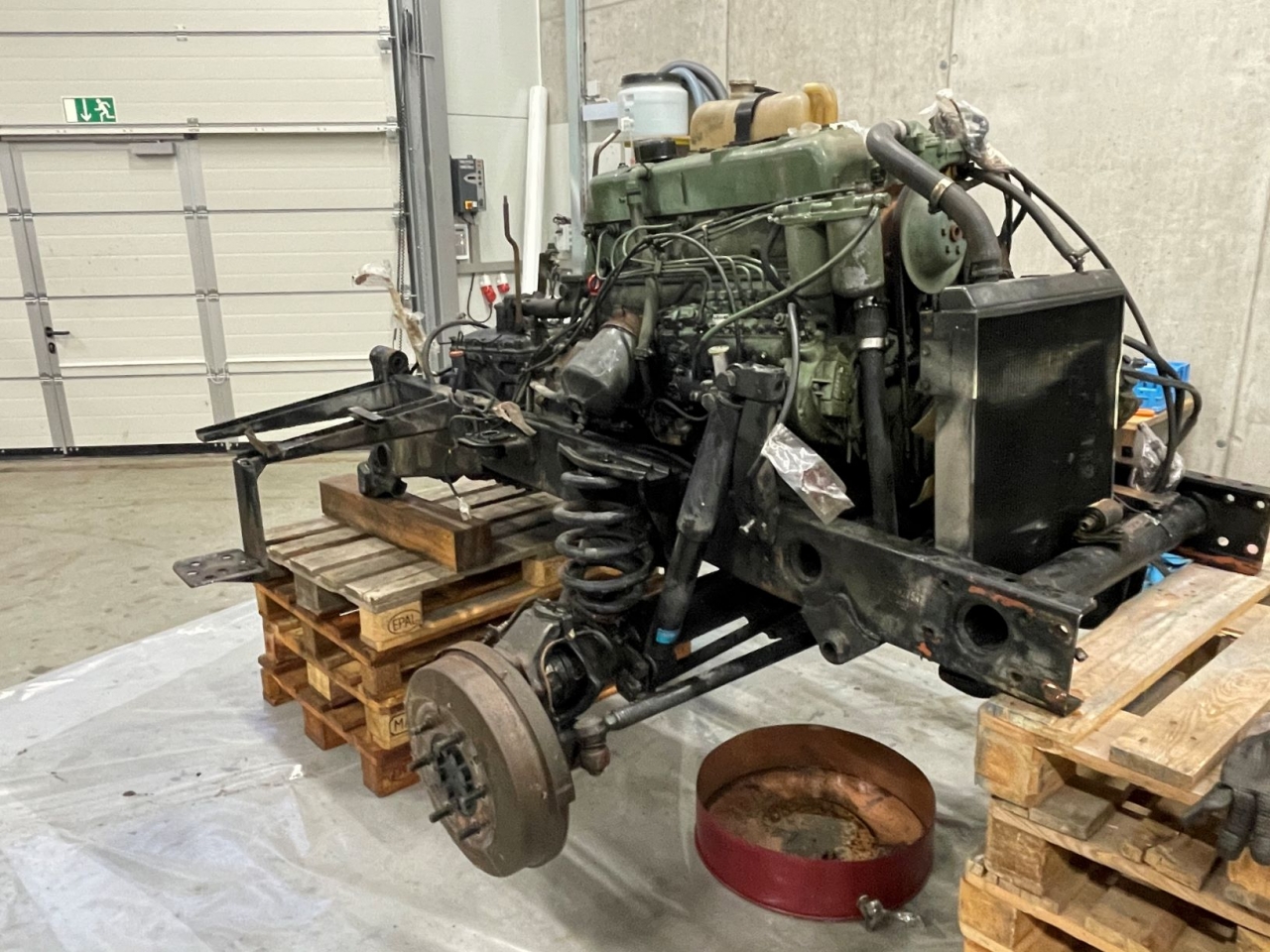

Die Arbeit hat begonnen..
Zuerst habe ich die Eberspächer Standheizung ausgebaut
( die zu haben wäre, falls jemand Interesse hat, siehe Post in der enstsprechenden Rubrik)
7674
dann alle Öle abgelassen,
Sitze raus, Lenkung ausgebaut,
alle Vorarbeiten zum Kippen der Kabine...
7673
Morgen gehts weiter....
Ralph

Die Trennung von Triebwagen und Ruthmann Anbau stand auf dem Programm
Vorsichtig geht man's an
7712
und wenn die 4 Verbindungsschrauben nicht so angerostet gewesen wären,
wärs auch ganz leicht gegangen.
7713
Geschafft !
Danach rollt der Mog nur noch mit dem neuen, bateriebetriebenen
"Hilfsantrieb"
7714
da war anschliessend nur noch wenig 'Mog' übrig,
aber auch ein schöner Rücken kann entzücken.
Hier gut sichtbar die Anflanschstellen für den Anbau
7715
Zum Schluss noch ein Bild vom akuellen Stand der Arbeiten,
ohne Reifen sieht der Rest doch recht nackt aus :cam
7716
es läuft wie am Schnürchen :-)
Ralph
