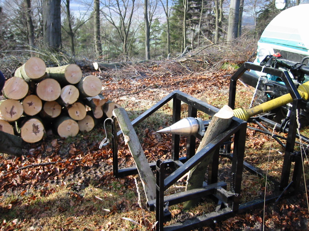

Hab' ich s jetzt?
Der Spaltkeil oder -kegel ist also (bis auf daß er sich dreht) fest und die Dogge wird dagegengeschoben bis das Gewinde greift und sich dann die Dogge ranzieht und dabei spaltet.
Also muß jemand von Hand die Dogge gegen den Kegel drücken, bis der faßt? Die Bilder die man so kriegt sind alles so Detailaufnahmen von den Dingen an den Spaltern, auf die die Hersteller stolz sind. Mir fehlt aber noch immer das große Ganze. Außerden frage ich mich, wie denn so eine Schraube im Stirnholz faßt, wenn ich Hämpfling was dagegendrücke? Ich muß doch bei Stirnholz auch mit dem Akkuschrauber schon ordentlich auf die Messerscharfen Spaxe drücken, damit die reingehen. Da muß doch noch irgendwo ein Trick sein. (Oder ich bin zu plöt :wink: , das zu verstehen oder Ihr wollt das geheimhalten)

Hi Hinack,
ja du hst die arbeitsweise des Spalters fast richtig erkannt.
Mal abgesehen davon das der Kegel nicht ins Stirnholz geht, du spaltest immer seitlich in die Rinde. (such mal nach Kegelspalter mit der Suchfunktion, Thorsten hatte mal ein gutes Bild reingestellt)
Nur bei der Sache gibs fast kein Problem, Du hast in dem Moment ja das Meterstück vor der Kegelspitze stehen und drückst es mit leichtem Druck, oder einem kleinem Schwung, gegen die sich drehende Kegelspitze.
99% der Stämme werden so in den Kegel gezogen, manche Stücke schlagen irgendwann gegen die Umschlagsicherung oder platzen auseinander. Selten kommt wieder mal ein Stück von der Spitze zurückgesprungen.

#55281
Hallo!
Damit sich jeder Vorstellen kann wie so ein Gerät funktioniert, habe ich mal ein Foto beigefügt. Hier fehlen aber jedoch jegliche Schutzeinrichtungen wie zuvor beschrieben. Das ist eben ein Gerät aus der Praxis. So schnell wie damit kann man mit nichts anderem spalten, auch wenn es eben recht gefährlich ist.
Mann muss aber beim Holzmachen am Abend immer froh sein, wenn noch alle 10 Finger dran sind und man sonst auch noch heile ist.

#55293
uff das Ding is ja fast selbstmörderisch ohne Anschlagbügel :roll:
(oder is nur für Kleinholz gedacht?)

Moin Steffen,
heißt daß, Du mußt auf die Knie und den Klotz gegen die sich drehende Schraube und gleichzeitig auf den Boden drücken?
Wie spaltet man damit aber Meterstücken so mit 15cm Durchmesser? Werden die nicht über den Kegel gezogen, ohne auf beiden Seiten durchgespalten zu sein?
Wenn ich das Gerät auf dem Bild so sehe, dann kann ich mir ein paar der Gefahren für Leib, Leben und Finge ect. schon gut vorstellen.
