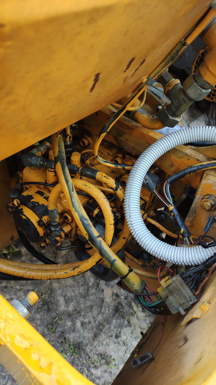

44kilic hat geschrieben: So sieht die Pumpe aus aber keiner weiß richtig was da gedreht werden muss leider
der keiner bist vielleicht du.
Wir wissen nocht nicht amal, was du da fotografiert hast. Auf der Pumpe ist ein Typenschild, mach dir mal die Mühe und such die Angaben. Sieht nach einen A4V-Pumpe von Brüninghaus/Rexroth aus.
Zum zweiten, wenn du mal die Kabel und störenden Leitungen etwas zur Seite legen würdest, kann man die Pumpe samt Ventile nbesser erkennen.
Ist das Ventil zwischen den beiden Anschlüssen V/R oder r/l oder A/B, wie die auch immer bei Zettelmeyer bezeichnet sind.
Dann kannst du nach dem Öffnen den Motor drehen.
zum Abschleppen finde man nur Danfoss,, ein Video, ist bei Hydromatic aber genauso.
PS: nochmal der Hinweis, jeder Beitrag beginnt mit einem Gruß und endet mit der Unterschrift des Realnamen. das hier ist keine Chatecke.

Und wegen der Pumpe da ist leider kein Typenschild oder Ähnliches mehr Vorhabens

Hallo Ersan,
wenn der Motor in Ordnung ist, wird die Pumpe nicht ordnungsgemäß ausschwenken. Das kann viele Gründe haben. Verschmutzung, mechanische Schwergängigkeit aufgrund von Verschleiß, Verschleiß an der Speisepumpe, elektrischer Fehler bezüglich der Magnetventile ...
Von Weitem kann man da nicht helfen. Es müssen vor Ort Messungen vorgenommen werden um den Fehler einkreisen zu können. Das kann auch nur ein Fachkundiger zielgerichtet machen.
Ein paar grundsätzliche Hinweise:
Bei meiner letzten Pumpenreparatur klemmte der Pilot.
Es können auch die Verstellkolben oder die Schwenklager verschlissen sein.
Sporadische Aussetzer können vom Speisedruckventil oder dem DBV für die Speisepumpe kommen.
Wichtig ist auch eine leistungsfähige Speisepumpe.
