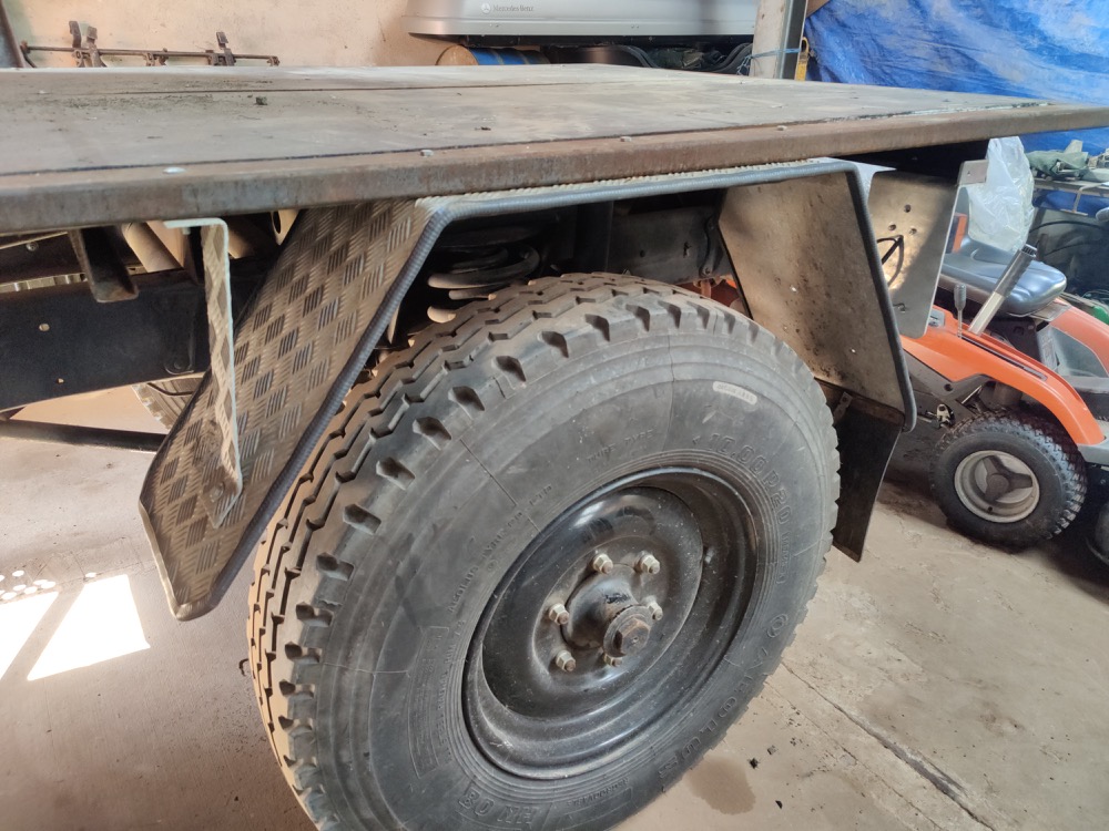

  9. Radabdeckung - scharfkantig - Achse 2

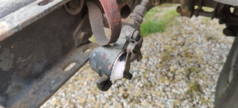

Druckluft Zweikreis Bremsanlage Anhänger: Hier wurden die Kupplungsköpfe bemängelt, die tausche ich dann gegen neue, ob hier Absperrhähne verbaut sind muss ich dann nochmal nachsehen. Laut Abbildung (SA 404.1) im Werkstatthandbuch (S42-7/1) sind welche verbaut, auf einer Abbildung aus dem Internet (Quelle n.B.) vom 404.0 sind keine verbaut:
Der (Füll-)Anschluss vorne wurde nicht bemängelt, tausche ich bei der Gelegenheit mit aus wenn ich mal dabei bin.
Auf die weiteren Punkte gehe ich in den nächsten Postings ein, trotzdem nehme ich auch jetzt schon gerne hilfreiche Tips zur Mängelbeseitigung entgegen, ausser Punkt "9)" hier habe ich schon Kantenschutz bereit liegen 8)

Es handelt sich in der Tat um die von mir weiter oben als Grafik dargestellte Variante ohne Absperrhähne. Es folgen noch Info`s der neu bestellten Kupplungsköpfe, falls jemand mal das gleiche Problem haben sollte diese zu ersetzen:
Vorrat vorne: Wabco Kupplungskopf rot M16x1,5 - 9522002210
Vorrat hinten: Wabco Kupplungskopf rot 2xM16x1,5 - 9522002100 - A 000 429 78 30
Bremse hinten: Wabco Kupplungskopf gelb M16x1,5 - 9522002220 - A000 429 81 30
#562243
Der Kantenschutz an den Radläufen hinterachse ist angebracht: Die neuen Druckluft Kupplungsköpfe sind montiert und Dicht:
