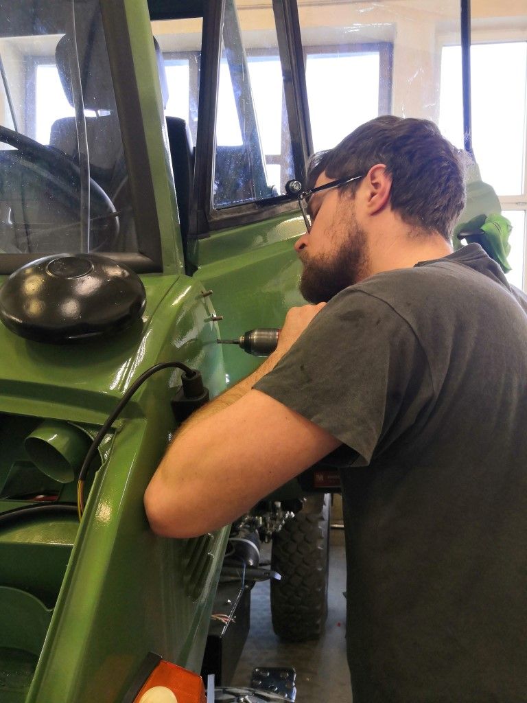

bei den unzähligen Arbeitswochenenden mit meinem Bruder hatte jeder eigentlich immer seine eigene kleine oder größere Baustelle und so kann es schon passieren, dass man mal fast einen ganzen Tag nicht mitbekommt was der andere eigentlich treibt.
Bei dem Anblick bin ich dann aber doch stutzig geworden. Bei der Ersatzteilsuche für seinen Jaguar ist er in einem Shop auf Heizfolien zum aufkleben für die Rückspiegel gestoßen und hat diese kurzerhand geordert.
Leider sind sie nicht ganz so groß wie die Spiegel selbst aber auf einen Versuch haben wir es trotzdem ankommen lassen.
Den Halter anstatt aus Vollmaterial aus einem Restestück Hydraulikrohr nachgebogen, ein Loch in die Spiegelkappe und zwei in den Unimog gebohrt, alles mit Rostschutz behandelt, Kabeldurchführung angebracht, die beiden Kabel in einem kleinen Hüllschlauch eingezogen und schon sind die beheizbaren Außenspiegel fertig! Die Klappfunktion wird dadurch nicht beeinträchtigt. In der A-Säule wurden die Kabel dann hoch in den Dachhimmel gezogen, wo vor kurzen auch eine Dachkonsole mit Radioschacht und Schalter Einzug gehalten hat.
War jetzt schon einige Male bei feuchtem Wetter unterwegs und bin heilfroh, dass wir die Spiegelheizung eingebaut haben. Die kleine Folie schafft es sehr schnell den Spiegel vollflächig trocken zu bekommen!

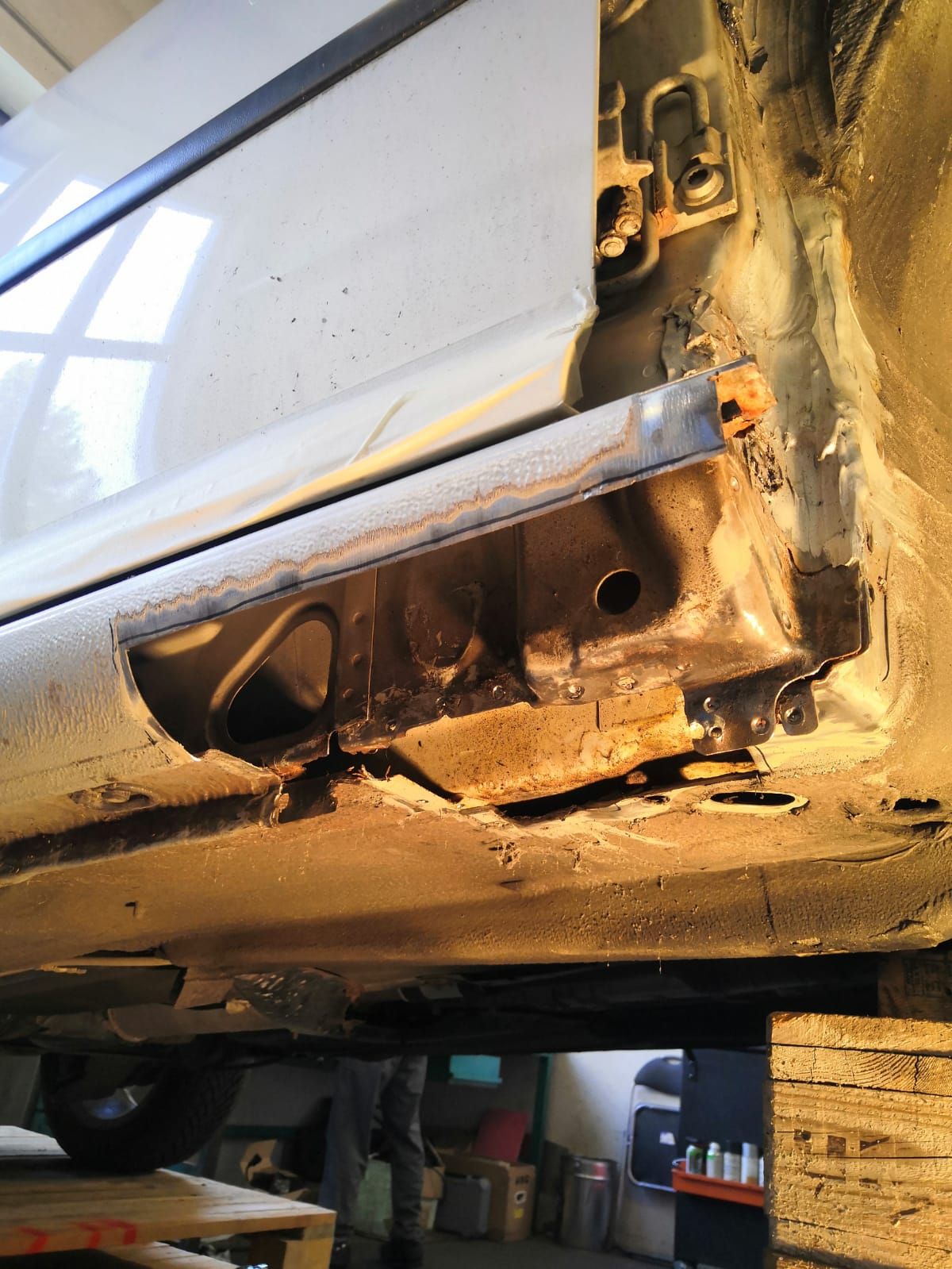

Über die Weihnachtsfeiertage ist leider alle Zeit in die Rostbeseitigung des Schwellers an meinem 4er Golf geflossen. Den Linken hab ich schon vor 2 Jahren gemacht. Der sah aber bei weiten nicht so Schlimm aus..
Jetzt ist alles wieder Heile und beide Schweller mit Hohlraumwachs geflutet. Sollte wieder die nächsten 25 Jahre halten.
