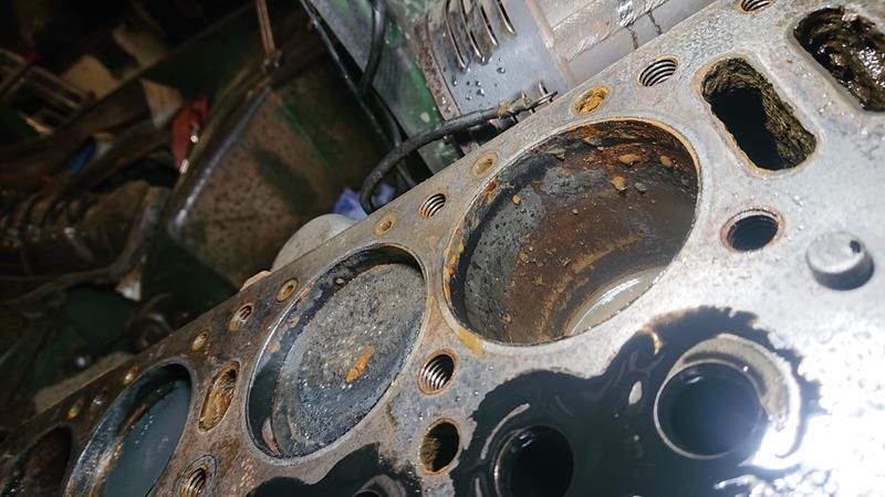

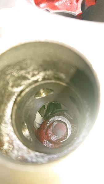

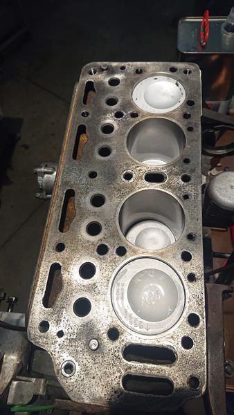

Hier kann man schön sehen dass das Wasser nur auf dem 4 Zylinder bis zur Düse hochstieg, weil es eben verdichtet werden sollte was nunmal nicht geht.
Wasser war in 3 Zylindern aber nur in einem dem letzten hat es zum Druckaufbau geführt, vielleicht war das mein Glück? Das der Motor erst nach ein paar Einzeltakten Wasser zu einem schadensentscheidenden Verdichtungstakt bekam. Dazu später aber mehr.
Ich hatte ehrlicherweise mit schlimmeren Konsequenzen gerechnet, aber gehofft hatte ich was anderes, einmal fix durchgehohnt neue Kopfdichtung und weiter gehts. Schließlich gab es eigentlich noch ein paar Tage zum Fahren, der Vorfall ereignete sich am 14.8.2021 einem Samstag. Es half alles nichts...
Gegen Sonntag Mittag war die Hütte dann runter und der Motor raus und das sollte auch erstmal eine ganze Zeit so bleiben auch wenn ich zu dem Zeitpunkt noch von einem anderen Ablauf ausging.

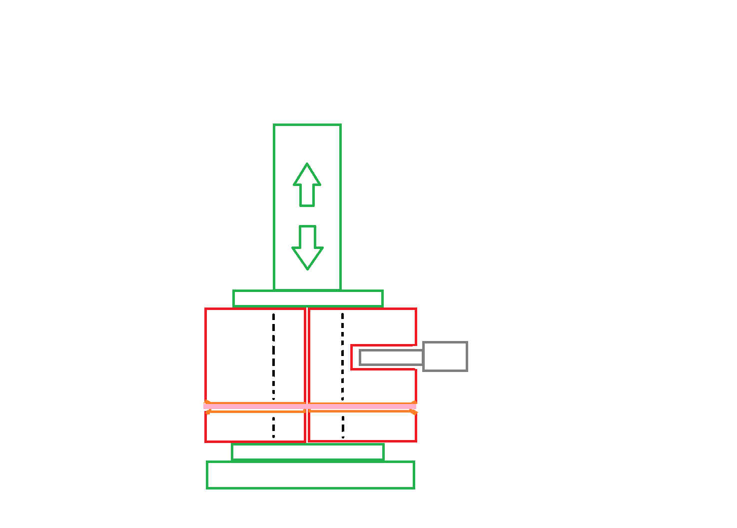

Hier mal die Erläuterung welches Problem ich an diesem Lager sehe und an zig Motoren auch schon festgestellt hatte.

Um diese grobe Paint Skizze mal zu erklären,
grün ist die Nockenwelle, die schwarzgestrichelte Linie zeigt den verdeckten Lagerzapfen der Nockenwelle,
rot sind die beiden Halbschalen des Nockenwellenlagers
das graue Teil rechts ist die Schraube mit der eine der beiden Lagerhälften im Block axial gesichert wird, denn die Nockenwelle möchte vor und zurück wie die beiden Pfeile in grün weiter oben zeigen sollen.
In den beiden rot dargestellten Halbschalen befindet sich eine umlaufende Nut(Orange) in der ein Federring(Rosa) zur Arretierung der beiden Halbschalen zueinander sitzt.
Warum sollte die Nockenwelle vor und zurück wollen?
- Antrieb der Ölpumpe
- Betätigen der Kupplung(Nockenwelle wird durch Stirnräder mitgenommen)
- Stirnräder sind schrägverzahnt (Einspritzpumpe wird darüber ebenfalls angetrieben, wie sehr sich allerdings die je nach Fördermenge unterscheidende Kraft auf die Nockenwelle auswirkt, ehrlich gesagt keine Ahnung)
Jetzt haben wir eben schon gelesen das nur eine der beiden Hälften tatsächlich mit dem Block verbunden ist und dann auch nur mit einem 7mm Zapfen in einer ungebuchsten Bohrung in Alu. Das dieser Zapfen Spiel bekommt ist aber das sekundäre Problem, primär ist die Verbindung der beiden Halbschalen untereinander Schuld, warum? Dieser Federring der die Hälften miteinander verbinden soll ist wirklich ein Witz. Ich habe orginale neue Lager und selbst da kann man die beiden Hälften problemlos mehrere Zehntel gegeneinander verschieben. Heißt im Umkehrschluss die im Bild linke Hälfte weicht den Axialdrückenden Anlaufflächen der Nockenwelle aus sprich nur noch die rechte Hälfte trägt. Das spiegelt sich auch in meinen Messungen wieder, während die linke Seite wenig Verschleiß bis Neumaß aufweißt ist die rechte Seite Zehntelweise untermaßig. Sprich die Nockenwelle hat Luft und schlägt nunmehr gegen die Anlauffläche als das sie nur drückt, jetzt leiert sogar die Bohrung für die im Bild graue Schraube in der rechten Hälfte aus und das ganze summiert sich.
Doch wo ist nun das tatsächliche Problem?
Die Lagerhälften verschleißen an den Trennstellen durch das ständige gegeneinander Gereibe so stark, das die innere Bohrung immer mehr zu einer Ellipse wird. Das geht soweit das der Durchmesser quer nachher kleiner ist als der Zapfendurchmesser der Nockenwelle. HÄ!? JA der Federring der die beiden Hälften miteinander verbinden soll drückt die beiden Hälften zusammen.
So sieht das ganze stark übertrieben im Querschnitt aus, grün Nockenwellenzapfen, rot Lagerschalen
Es entsteht auf ganzer Länge des Lagers ein Spalt aus dem das Öl nach vorne und nach hinten wunderbar ungehindert herausströmen kann. Es hat schon einen Grund warum die meisten Pleuellagerschäden auf Zylinder 1 oder 2 passieren, der Öldruck im System fällt aufgrund dieser Fehlkonstruktion (in meinen Augen) nach vorne hin immer weiter ab(Natürlich erst nach einer gewissen Laufzeit aber wieviele von uns haben denn noch den Originalen Motor in ihrem 2010 401 411 usw?). Wie häufig sind die Motoren schon nach 3000 Stunden Öldrucktod?
Also eine Lösung musste her. Ab hier kann sich jetzt jeder seine eigenen Gedanken machen. Entweder zur Optimierung oder eben - das hat immer so gelaufen. Ich möchte hier auch gar nicht die riesen Disskusion auffahren. Ich weiß, bei ganz vielen hat die Nockenwelle kein Axialspiel (was nicht gemessen wird ist auch nicht da) und unsere Motoren haben auch ettliche Jahre überdauert und sind auch zäh. Aber ich glaube die Materialien sind so gut das man sich Gedanken machen darf diese besser auszunutzen. Das habe ich mit diesem Projekt vor, es ist ein Versuch aus dem vorhandenen Material eine höhere Standzeit zu erlangen. Das Material ist sehr gut, Oberflächenhärte der Nockenwelle Material usw zum Beispiel sind hervorragend und das aus einer Vorkriegskonstruktion. Ich glaube das der 636 einfach mehr Potential hat was an ein paar Schlüsselstellen begrenzt wird.

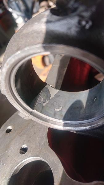

So weiter im Text.
Das ist das beschriebene Nockenwellenlager, man sieht hier auch schön die helle Stellen, ringsum die kleine Bohrung für die Schraube zur Arretierung, die sich durch das ständige Schlagen aufgestaucht hatten und in der Bohrung im Block rieben Meine Lösung sah zwei Segerringe vor die,die beiden Hälften gleichermaßen mit dem Block verbinden sollten. Dazu mussten aber zwei Seegerringnuten in den Block...

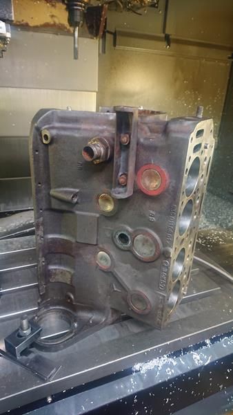

Es war der 2.Mai an dem ich dann diese beiden Seegerringnuten in den Motorblock fräsen ließ, irgendwie ein komisches Gefühl da jetzt an der Konstruktion rumzufummeln dachte ich mir noch so. Nichtsahnend vor den nächsten Herausforderungen.
So war es dann in den Stein gemeißelt es sollte ein neuer Weg begangen werden. Es ereilte mich nun aber einer dringend erforderliche Op, ich fiel mehrere Wochen aus, durfte nichts heben. Ich sprach mit Helmut, lang und länger, es ging um die Thematik des schlechten Gusses für die Zylinder der vielleicht keiner war. Helmut war es der mich auf den Trip brachte mich vielleicht mal eher mit den Kolbenringen als mit dem Zylinder auseinanderzusetzen. Ich organisierte alles an Literatur zu dem Thema was ich kriegen konnte. Schrieb Tabellen mit Vergleichen zu anderen Motoren deren Anforderungen und deren Guss.
Ende eines sehr langen Liedes, ich wollte den 636 mit nur 3 Kolbenringen pro Kolben zusammen bauen. Ich hatte im Voraus schon die Gedanken das sich der 636 vielleicht selber das Öl abgräbt an den Ringen und so schien es mir umso mehr nach meinen Literaturreichen Wochen. Wärmeabgabe etc sollten reichen und es winkten einige sehr einleuchtende Vorteile sollte es funktionieren.

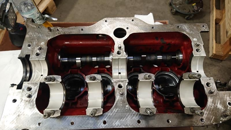

Nun mal wieder ein paar Bilder dazu. Hier eine der Engstellen dieser Nockenwellenlager wo ich Nacharbeiten musste, dazu baute ich mir einen speziellen Drehmeißel um das Nockenwellenlager in dieser inneren Stirnfläche plan bearbeiten zu können.

Ich hatte wirklich einige Stunden zu tun bis auch alle Ölkanäle durchgang hatten usw. Bis sich die Nockenwelle dann montieren ließ bzw die Hälften des Ersten Nockenwellenlagers mit dem vorderen Segerring auf der Nockenwelle vergingen noch einige Schweißperlen, eine spezielle Seegeringzange musste gebaut werden usw usw usw.
Doch dann passte es....fast
Die Nockenwelle ließ sich hervorragend drehen bis ich die Arretierschraube eindrehte - Fehler war die Ausrichtung der Bohrung im Nockenwellenlager, sie hatte einen Winkelfehler, aufgebohrt mit neuer Arretierschraube lief es dann. Das sind sie eben die Feinheiten, bei einem von mir eingestellten Laufspiel von 4/100 muss alles passen. Die Lager hatten vorher teilweise 1,5mm Untermaß :shock:

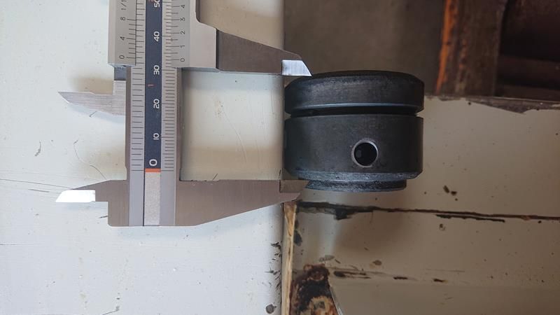

Dann stellte ich die Wasserteiler her, zunächst machte ich aber ein paar Versuche welcher Durchmesser wohl der Beste wäre damit eine schöne Übermaßpassung entsteht.

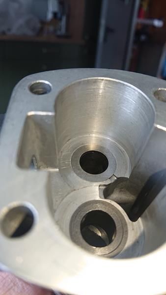

Nachdem die Nockenwelle nun fertig war ging es bei der Ölpumpe weiter.
Die war am 27.Juli!!! dann auch wieder daheim Die eingegossene Buchse des Antriebsritzels wurde ausgebuchst und das getriebene Ritzel erhielt im Alu Gehäuse eine Gusscheibe an Anlaufffläche, leider musste die Stirnseite um wenige Hunderstel nachgesetzt werden also hieß es für mich Axialspiel einstellen (Gehäuse abnehmen usw bla bla bla Standardarbeit was immer nötig ist).

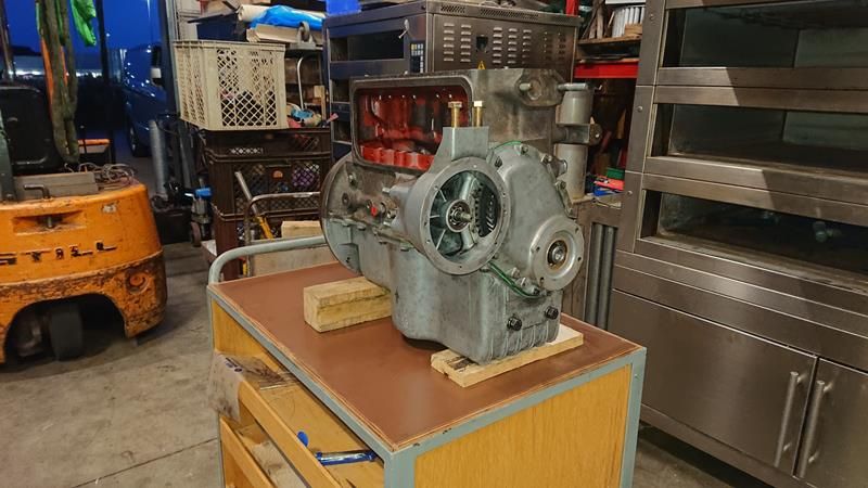

So sah es dann am Abend des 29.7 aus Hier auch nochmal schön die Rotgussbuchse im Steuerdeckel zu sehen

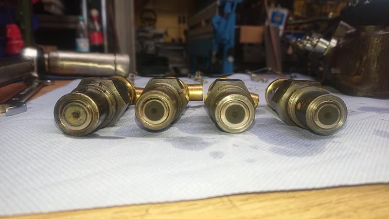

Die beim Wasserschaden verbauten Einspritzdüsen wollte ich wieder verwenden, es waren kaum gelaufene Neudüsen aus Altbestand der Schweizer Armee. Ein guter Freund prüfte mir diese und das Ergebnis zeigt auch die Düse vom 4, Zylinder hatte keinen Schaden genommen - Glück gehabt.

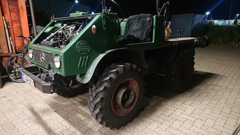

So konnte ich gegen 1.00 Uhr nachts des 31.7 dieses Bild aufnehmen. Gegen Mittag des 31.7 war dann der erste Start, ich war wahnsinnig nervös und sau glücklich das er nicht festgegangen ist weil die Ringpaarung mit Zylinder nicht passte oder Kolbenbeschichtung oder oder oder :mrgreen:
So sieht man dann aus wenn man fast nur noch in der Werkstatt lebt :cam
Am Abend des 2.8 konnte ich die erste Probefahrt unternehmen, es war wie im Bilderbuch, alles dicht alles funktionierte und der Motor lief toll. Nach 2 Stunden machte ich den ersten Ölwechsel Am Abend des 3.8 war ich dann weitere 5Stunden gefahren um den nächsten Ölwechsel durchzuführen, der Filter war sauber und so war ich auf den allerletzten Drücker parat am Morgen des 4.8 Richtung Meinbrexen aufzubrechen, das unmögliche war möglich geworden.

Meine Kumpels witzelten schon das ich auf dem Treffen den ersten Ölwechsel machen müsste usw weil es auch für mich unmachbar wirkte mit Rudi zu diesem Treffen zu fahren. Doch es lief :party Trotz der wahnsinnigen Temperaturen hielt alles durch und der Motor hatte seinen Härtetest so kurz nach dem Stapellauf super gemeistert.
Und so konnte ich ohne irgendeine Schraube drehen oder kontrollieren müssen an dem UVC Sommertreffen teilnehmen! Es war eines der schönsten Treffen überhaupt für mich und gibt mir bis zum heutigen Tage noch Energie! Deshalb nochmal ein großes Danke an die die dieses Treffen in dieser Form möglich gemacht haben :danke (Und ihre Technik besser im Griff haben als ich :mrgreen: :mauer )
