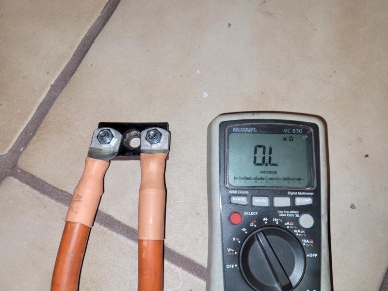

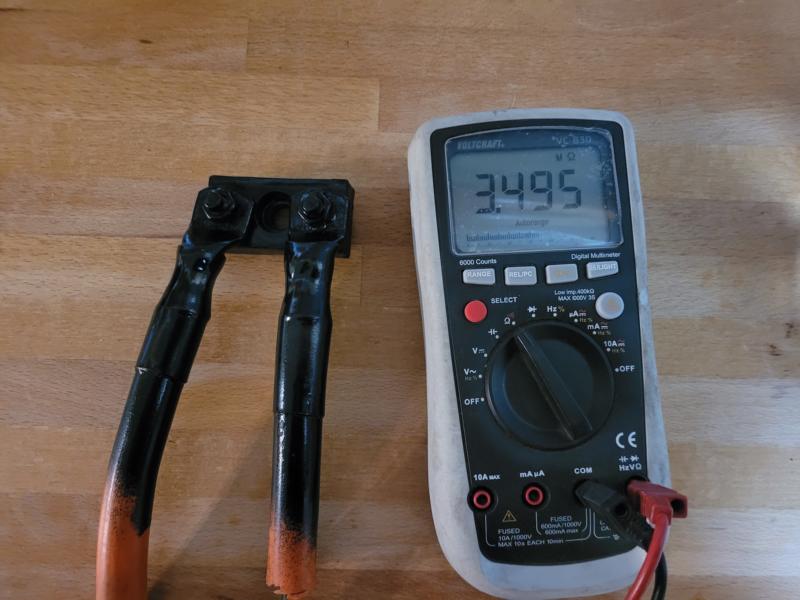

Aber natürlich gibt es meine Hydrophobie. Daher habe ich einen Vorversuch mit einer Flüssiggummi Mischung aus der Sprühdose von der Fa. Mibenco unternommen. Nach dem Internet der Fa. kann das eventuell funktionieren.

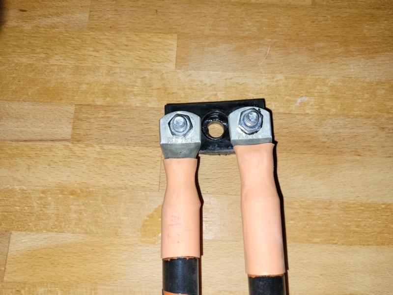

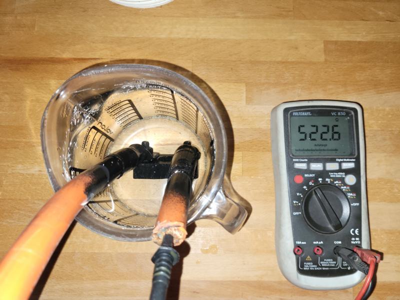

Für den Versuch habe ich zwei den Motorkabeln entsprechende Endstücke auf einen Kunststoffblock in ähnlicher Art wie beim Motor Anschluss geschraubt. Erwartungsgemäß zeigt das Ohmmeter hier keine Leitfähigkeit:

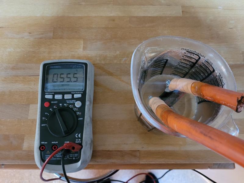

Danach das Versuchsmuster in mit Kochsalz versetztes Leitungswasser getaucht. Das gelöste Kochsalz erhöht die Leitfähigkeit von Wasser. Und schon sinkt der Widerstand zwischen den Kabeln auf wenige Ohm:
Nach der Beschichtung gemäß Anwendungsanleitung das ganze zunächst wieder trocken gemessen und unerwartet festgestellt, dass nun eine sehr geringe Leitfähigkeit vorhanden ist. Allerdings ist derreine Widerstand im MegaOhmbereich noch als unkritisch anzusehen.
Im Testbecken zeigt sich dann aber leider auch wieder eine stark sinkender Widerstand. Zwar eine 10 Potenz größer als ohne Beschichtung aber weit von mich beruhigenden Werten entfernt.
Das Versprechen im Datenblatt der leichten Ablösbarkeit und damit der gewünschten Wartbarkeit der Anschlüsse ist komplett erfüllt.
Dieses Sprühgummi ist obwohl ich 7 Schichten aufgetragen habe leider nur sehr dünn, Das es nicht völlig isoliert liegt möglicher Weise daran, dass es nicht genügend Spalten überdeckt und der Sprühgummi nicht genügend unter die Kabelschuhe und die darunterliegende Unterlegscheibe gekrochen ist. Bei den realen Motornschlüssen ist es aber ähnlich. Die Kabelschuhe sitzen auf einer dünnen erhabenen Kontaktfläche.
Alternativ gibt es von dem Hersteller auch eine Version in einer normalen Dose zum Streichen. Vielleicht leiste ich mir auch davon nochmal eine Dose und schaue ob damit größere Schichtdicken und Spaltüberdeckung erreicht werden kann.

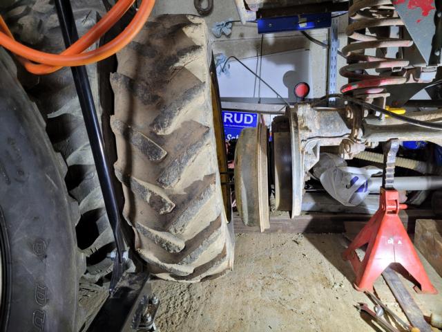

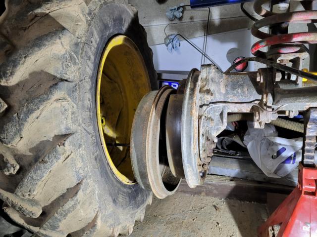

Für uns gilt das auch in der Werkstatt, Bremsenwartung unter Normalbedingung:

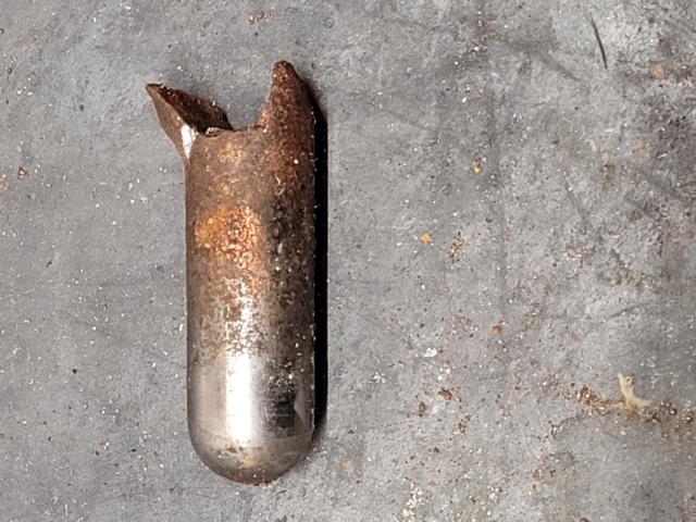

Und die Kontrolle hat sich doch tatsächlich gelohnt. Lieber jetzt festgestellt als später im Gelände. (Obwohl wie die Betriebsbremse praktisch nicht mehr verwende)

Jürgen-Fahlbusch hat geschrieben:Und die Kontrolle hat sich doch tatsächlich gelohnt
das ist eher ein Schaden durch Demontage bei festhängenden (nicht zurückgestellten) Bremsbacken.

Und nein, der Schaden ist eher nicht durch eine falsche Demontage oder festhängende / nicht zurückgestellte Bremsbeläge entstanden. Zumindest seit ich den Mog habe werden die Bremstrommeln mehrfach jährlich demontiert und alles auf gut Gängigkeit geprüft. Wenn dann müsste es beim Aufschieben der Bremstrommel passiert sein, denn es ist der nach außen weisende "Flügel" geschädigt.
