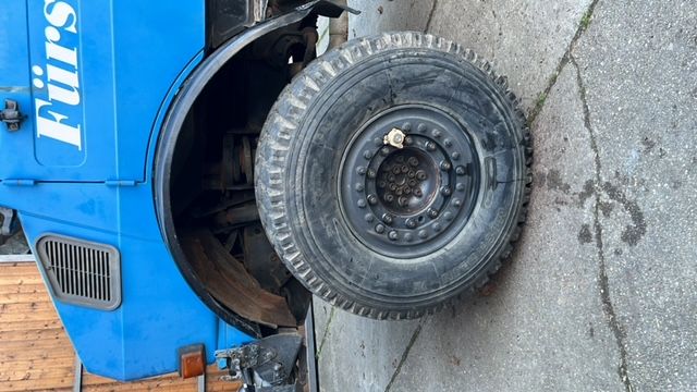

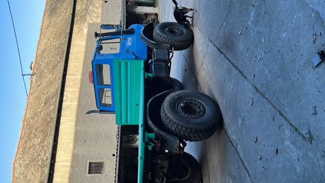

Guten Morgen,
am Wochenende habe ich mal umbereift. Sieht ganz nett aus. Die Felgen haben ja Nabenzentrierung, also habe ich mir die Zentrierringe gespart. 450Nm drauf und ab gehts. Anbei ein paar Bilder, die selbstverständlich vom Eifon wieder in alle Richtungen gedreht sind.
